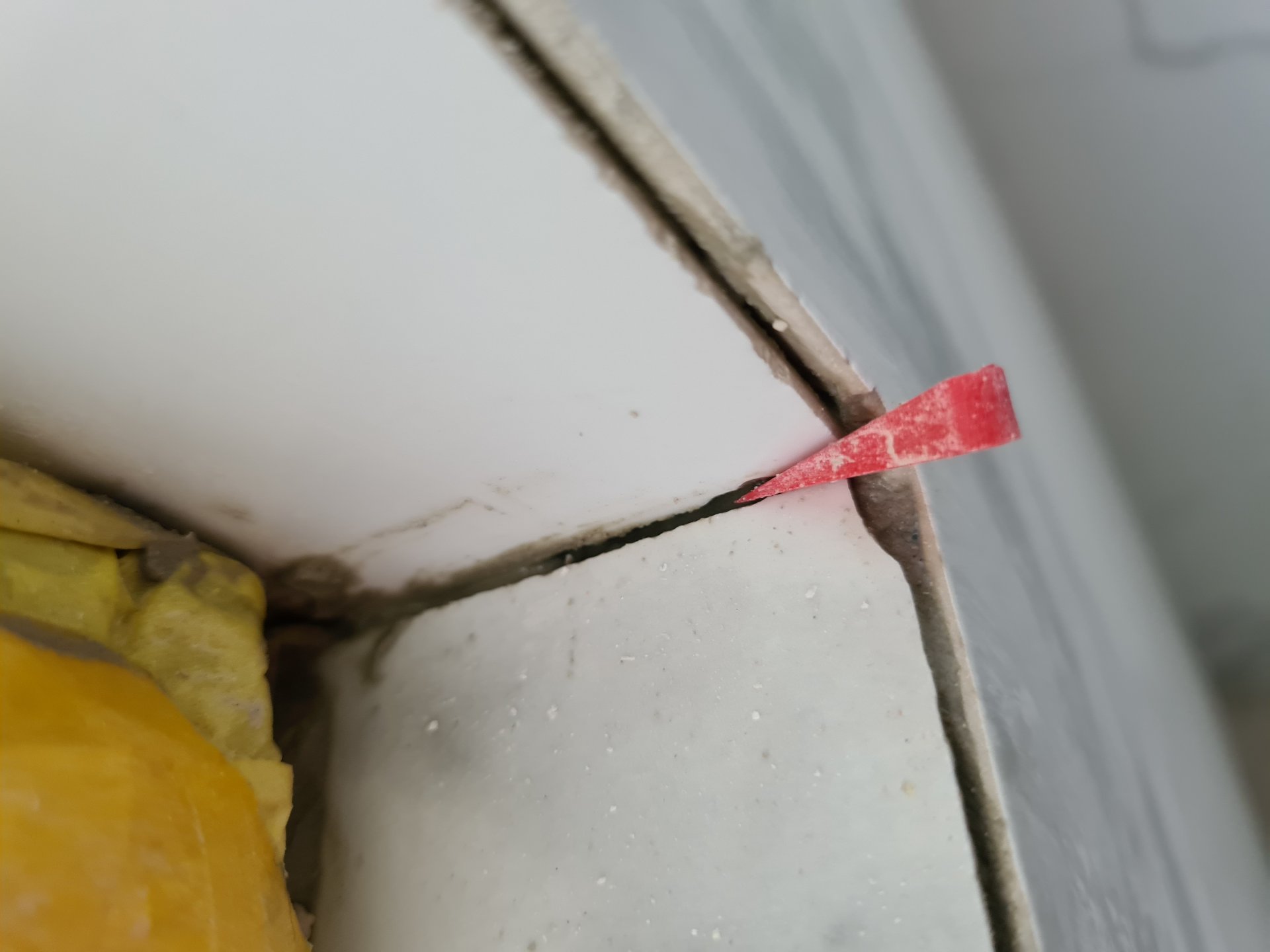

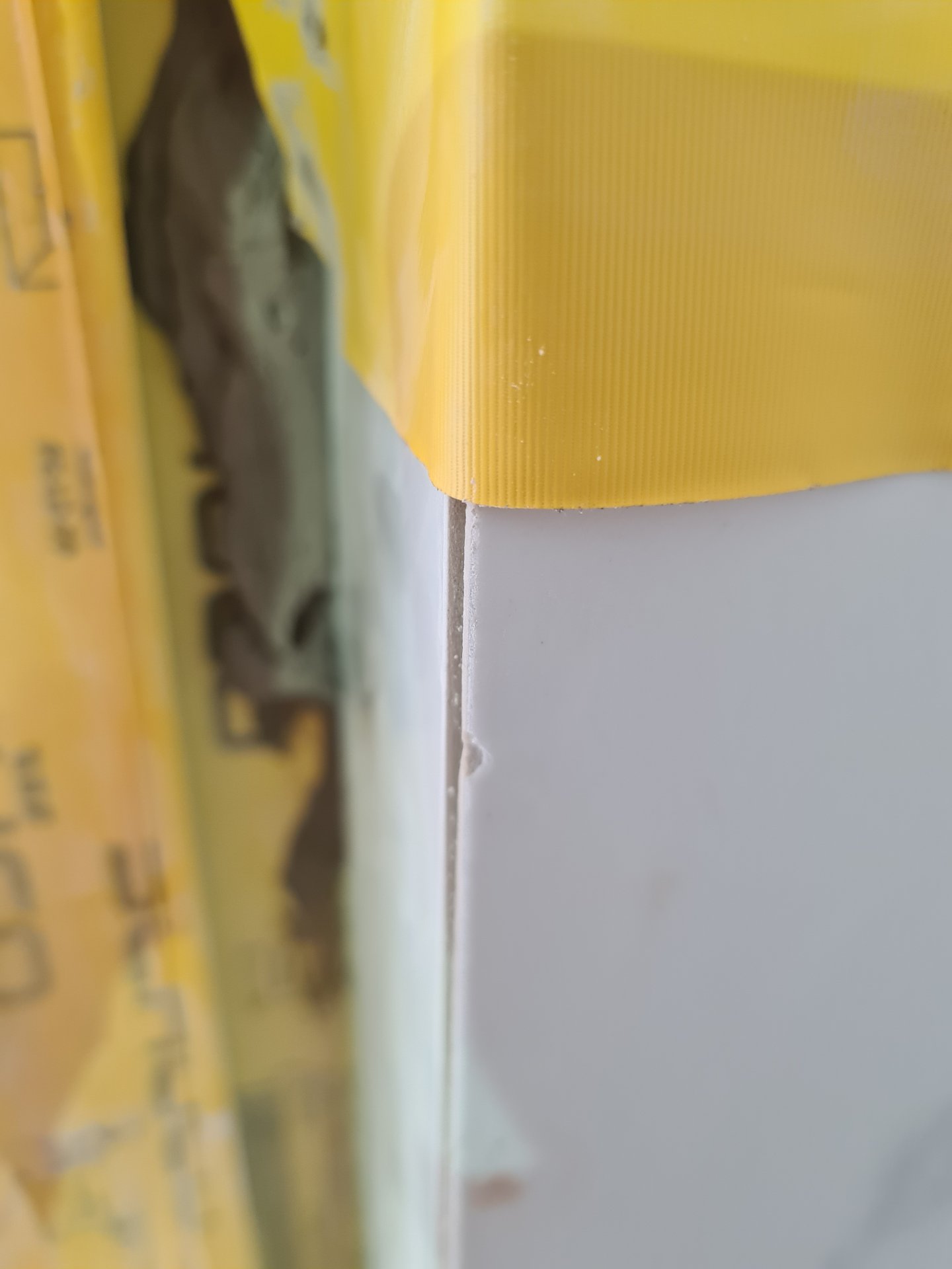

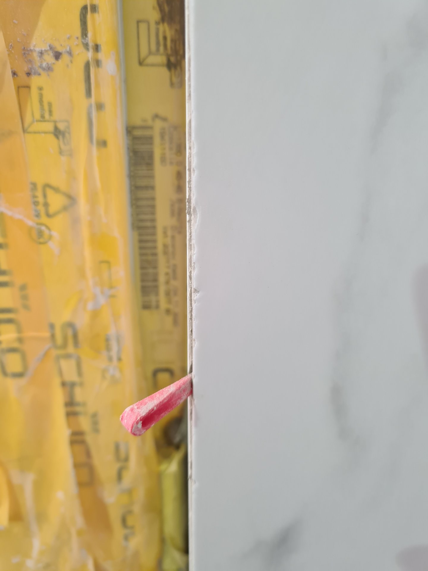

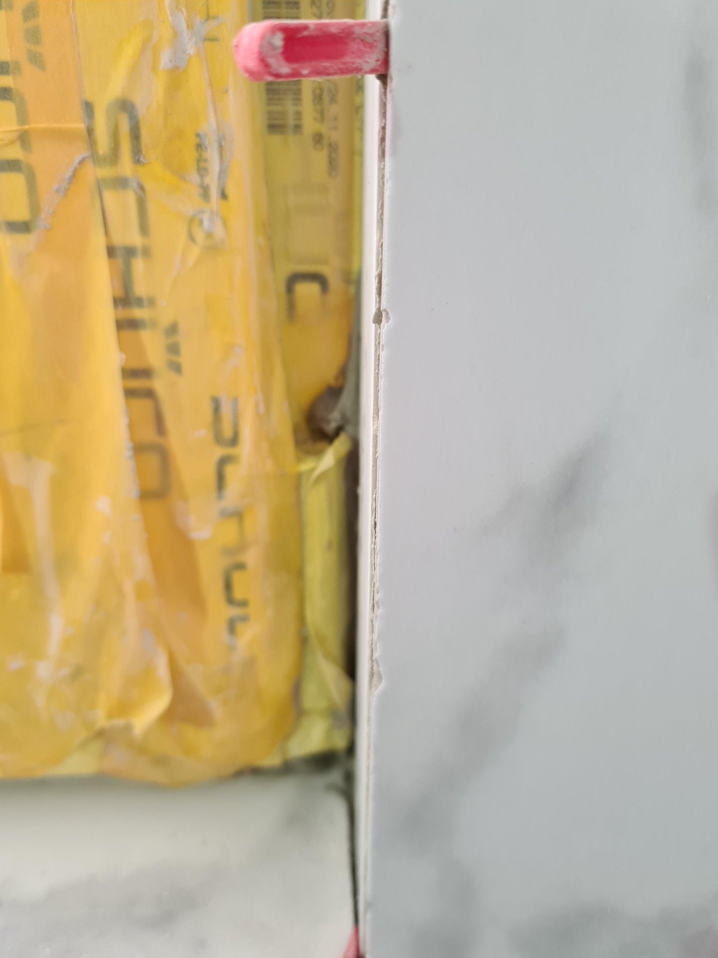

    Ich lasse gerade großformatige Fliesen (160x80x1,02cm), Feinsteinzeug glasiert poliert legen. Der Fliesenlegen hat erstmal solch Kanten auf Gehrung geschnitten. Das ist... sehr unschön, die Glasur sieht wie angeknabbert aus und würde auch nicht durch den Fugenmörtel verdeckt werden.
    Zum Schneiden meinte der Fliesenleger, dass die Fliesen zu groß sind für sein Gerät, er sie deshalb mit der Flex abgeschnitten. Was für ein Gerät benötigt man eigentlich generell, um große Fliesen sauber abzuschneiden?

    Er hat nicht das richtige Schneidwerkzeug benutzt.

    Grässlich, der Fliesenleger kann sich auch entsptechendes Gerät ausleihen. Wird für dich teurer aber dann sieht es akurat aus.

    Kanten (Außenecken) ohne Kantenprofile sollte man nur mit ungeschnittenen Fliesen herstellen so dass die werksseitig hergestellte Fliesenkante die Ecke bildet.
    Generell sieht das ja gruselig aus. Ist das so eine MyHammer-one-man-show?
    Ein gelernter Fliesenleger sollte sowas nicht abliefern.

    Einen großen Fliesenschneider?

    Er muss einen Schneidetisch mit Nasschneider nehmen.
    Flex hat viel zu viel bums.

    Das hat auch gar nichts mit der Größe der Fliesen zu tun. 10x10 hätte er genauso vermasselt.

    Ich fürchte, ihr habt den falschen Fliesenleger erwischt.
    160 cm Fliesen sind aber auch schon eine Hausnummer.
    Es gibt z.B. Führungsschinen, mit denen man das schneiden kann. Im Endeffekt kommt da auch die Flex rein.
    Oder mit einem Nasschneider, aber dann nicht alleine.
    Mit der Leistung würde ich mich nicht zufrieden geben. Das sieht ja schlimmer aus als selbst gefliest (zum ersten mal).

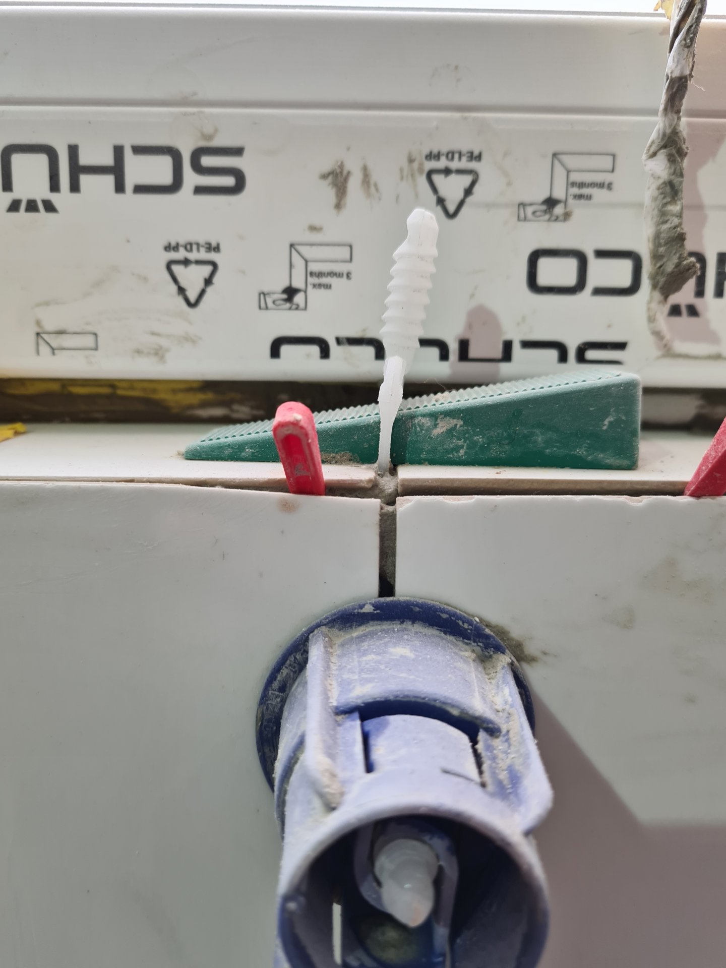

    Und auf den Bildern sieht man nur "20 cm-Stücke". Wo werden denn die Riesenteile verlegt? Oder muss er alle Fliesen kleinschneiden?
    Ein passendes. Das weiss der Fliesenleger doch aber vorher, was er da verlegen darf.

    Natürlich kann man Fliesenkanten so schneiden, dass die besser aussehen als vom Werk. Ohne Wasserschneidanlage oder CNC-Zeugs.
    Mit Wasserzufuhr, dem richtigen Werkzeug, der richtigen Drehzahl und ein bisschen motorischem Geschick.,
    Die meisten gelernten Fliesenleger scheitern an ihrem Unvermögen, weil sie nur das umzusetzen können, was sie mal vor Jahrzehnten gelernt haben.
