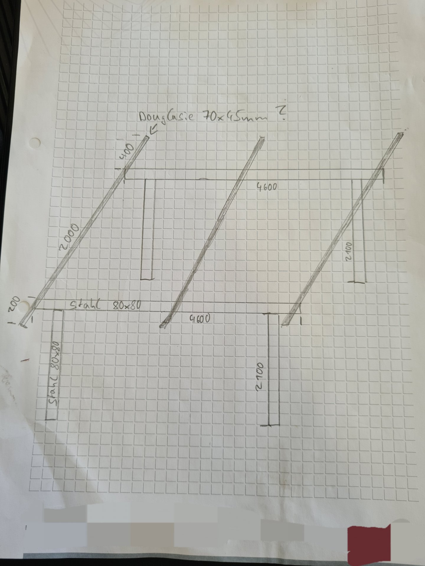

    Moinsen,
    Ich mache mir gerade neben unser Glas Terassenüberdachung noch eine Pergola.
    Diese wird eine Länge von 4600mm und Breite von ca 2500-2700mm haben.
    Die Unterkonstruktion habe ich in Stahl (80x80 Vierkantrohr ) gemacht und als T aufgebaut.
    In der Breite sollen eben auf einer Länge von ca 2500 Holzlatten /Holzbalken oben auf das Vierkantrohr drauf. Denke km Abstand von ca 20-30cm, sprich ca 19 St.
    Freischwebend sind dann eben in der Mitte ca 190cm.
    Das Dach wird dann irgendwann bewachsen sein mit Rankpflanzen, wie z.b Reben oder Blauregen etc.
    Es soll begrünter Schatten geben auf der Terasse.
    Würde mir hier eben das klassische Unterkonstruktionsholz von 70x45mm in Douglasie ausreichen bei ca 190cm Spannweite und späterer Rankpflanzen dran?
    Minimaler Durchhang ist klar, aber ganz abacken sollte es natürlich in den Jahren auch nicht;-)

    Dir ist bewusst, dass dir die Douglasie nach ein paar Jahren weggegammelt ist und das schöne "Gründach" zerstört wird, damit du neue Latten anbringen kannst?
    Nimm lieber Alu-Rohre und lackiere sie z.B. braun oder grün. Dann hast du auf alle Fälle was für die Ewigkeit und ist auf alle Fälle stabiler.

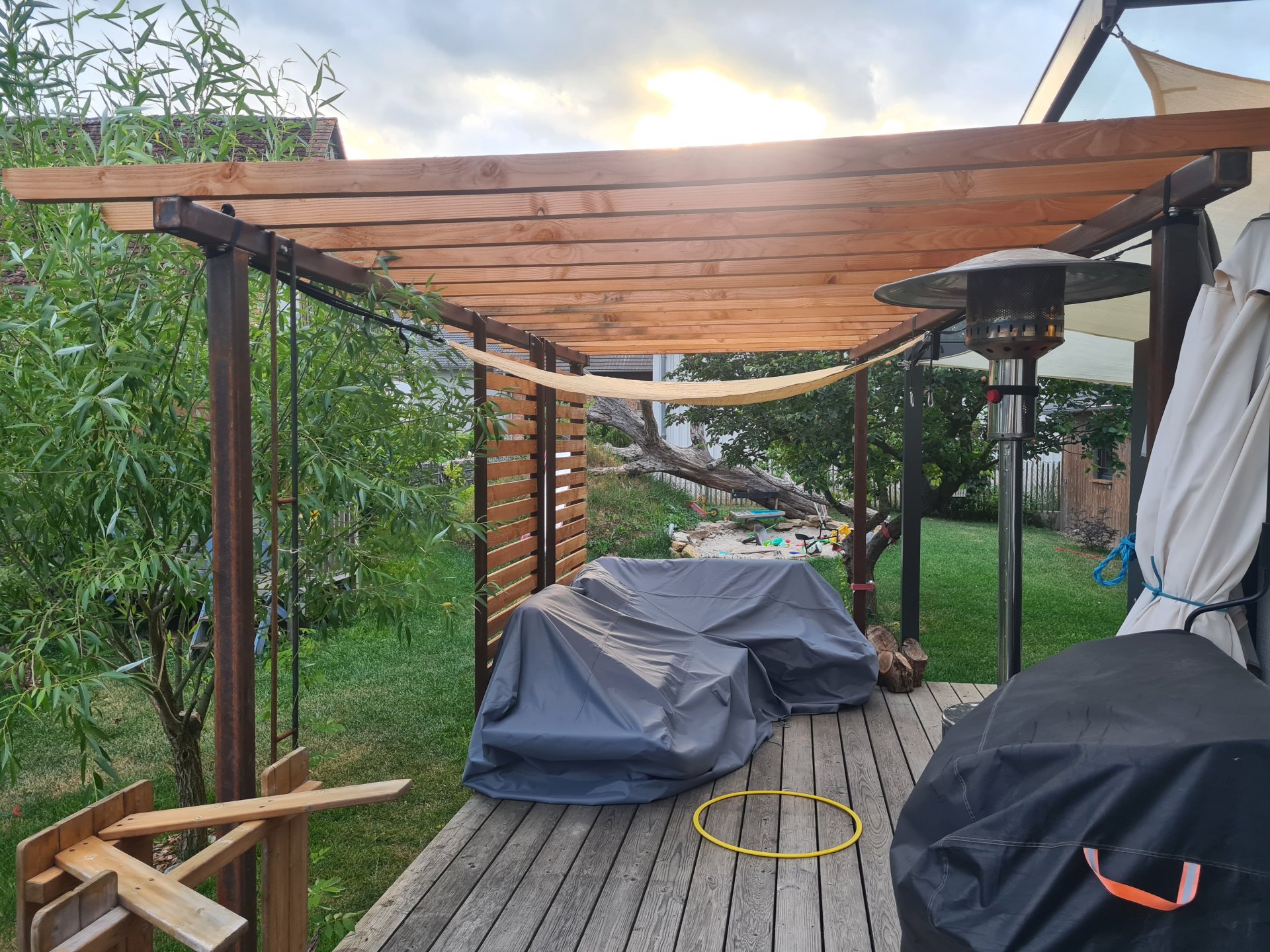

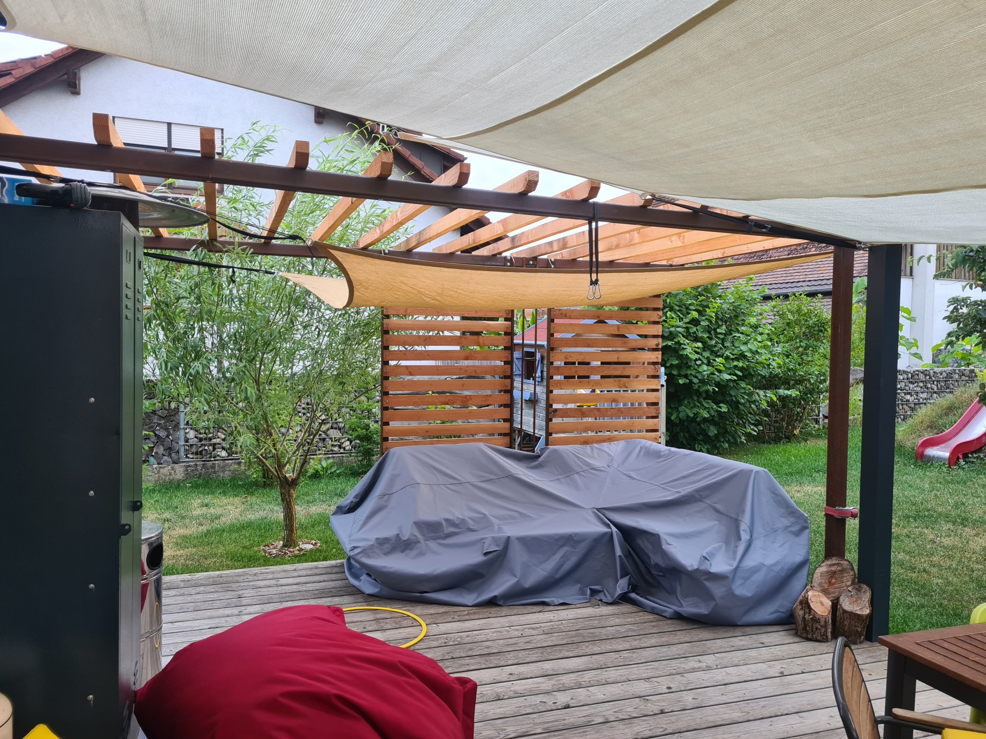

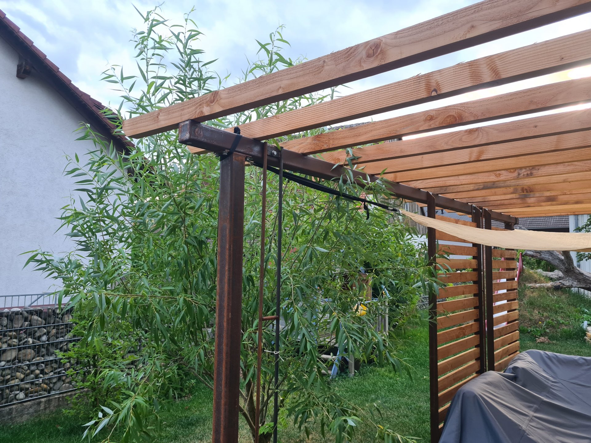

    Sorry für die späte Rückmeldung;-);-)
    Habe nicht die fertigen 70x45 genommen sondern habe welche sägen lassen aus Douglasie mit 80x50, war billiger wie die fertigen und wollte es lieber Sägerau haben wie gehobelt.
    Links zieht sich jetzt Blauregen hoch, und rechts ne Clematis Montana.
    Danke euch
