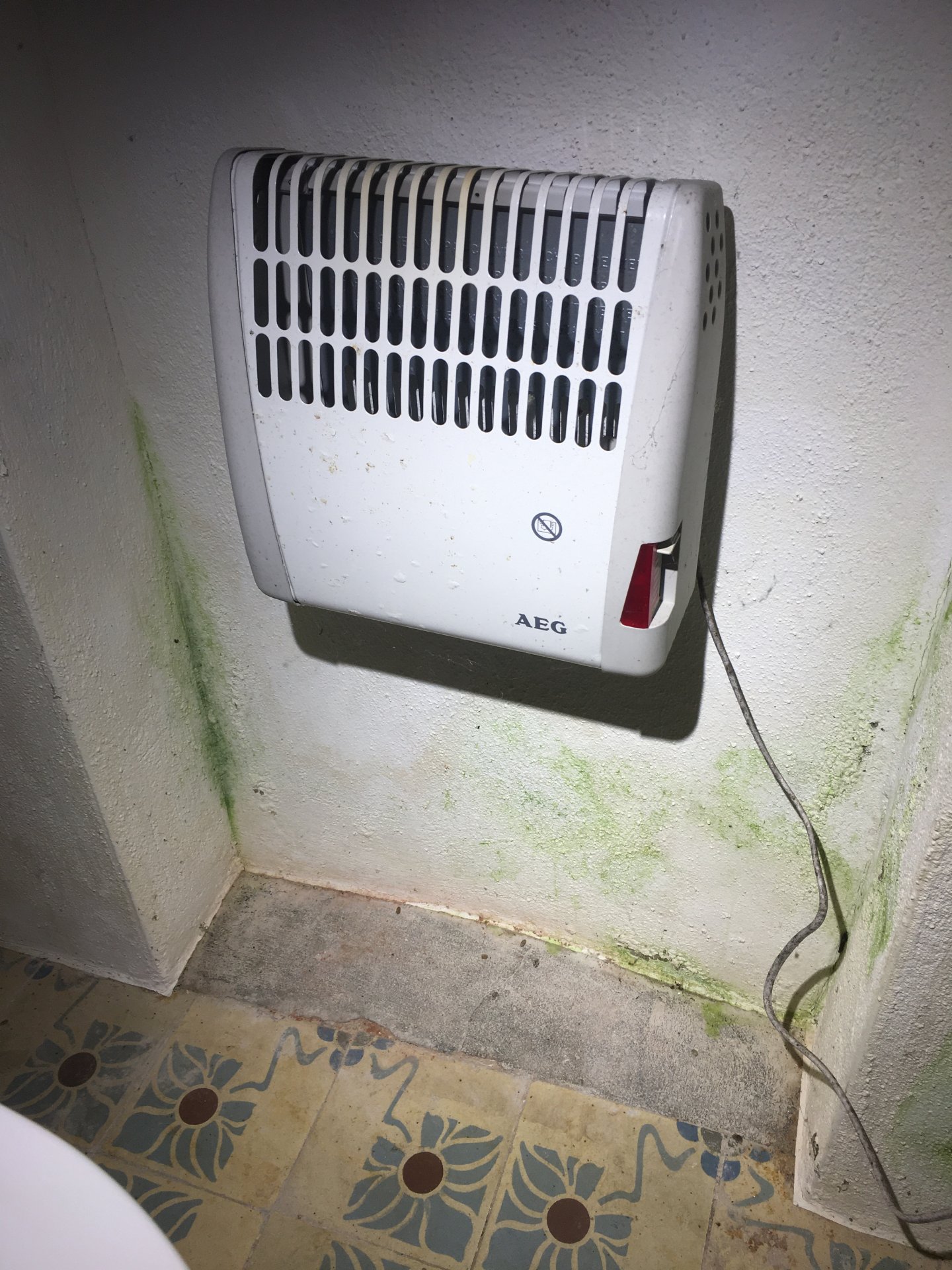

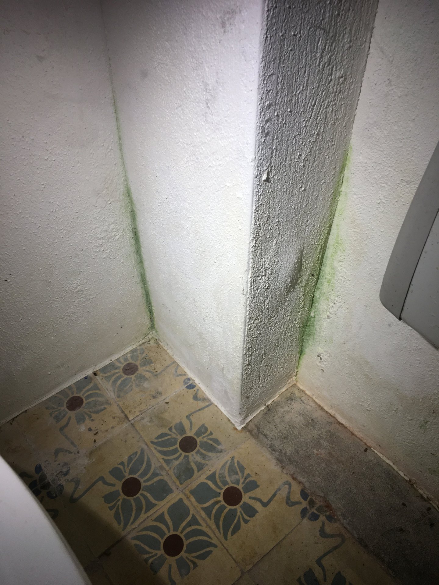

    Hallo

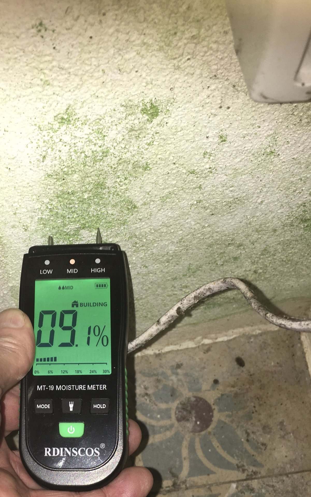

    An den Ecken in einem kleinen auf dem Hausflur ( wie früher üblich) Wc befinden sich in manchen Ecken grüne Stellen. Diese liegen an den dicken Aussenwaenden.
    Die Fassade ist okay.
    Vor ein paar Jahren gab es in diesem Raum einen Wasserschaden, da der Mieter bei Minustemperaturen ,-10 ' c , ein kleines Fenster über Nacht offen ließ.
    Der Raum trocknete auf natürliche Weise wieder aus .
    Was ist das für ein Schimmel der grün ist? Kupfer Rohre befinden sich nicht an dieser Stelle.
    Fotos kommen noch ...

    nach meinem wissen werden manche Pilze grün. Das spricht aber eher dafür, dass die Wand noch sehr nass ist.
    Schon die Feuchte der Wand gemessen?

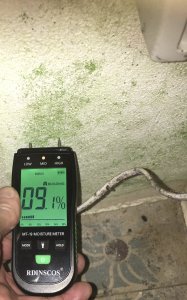

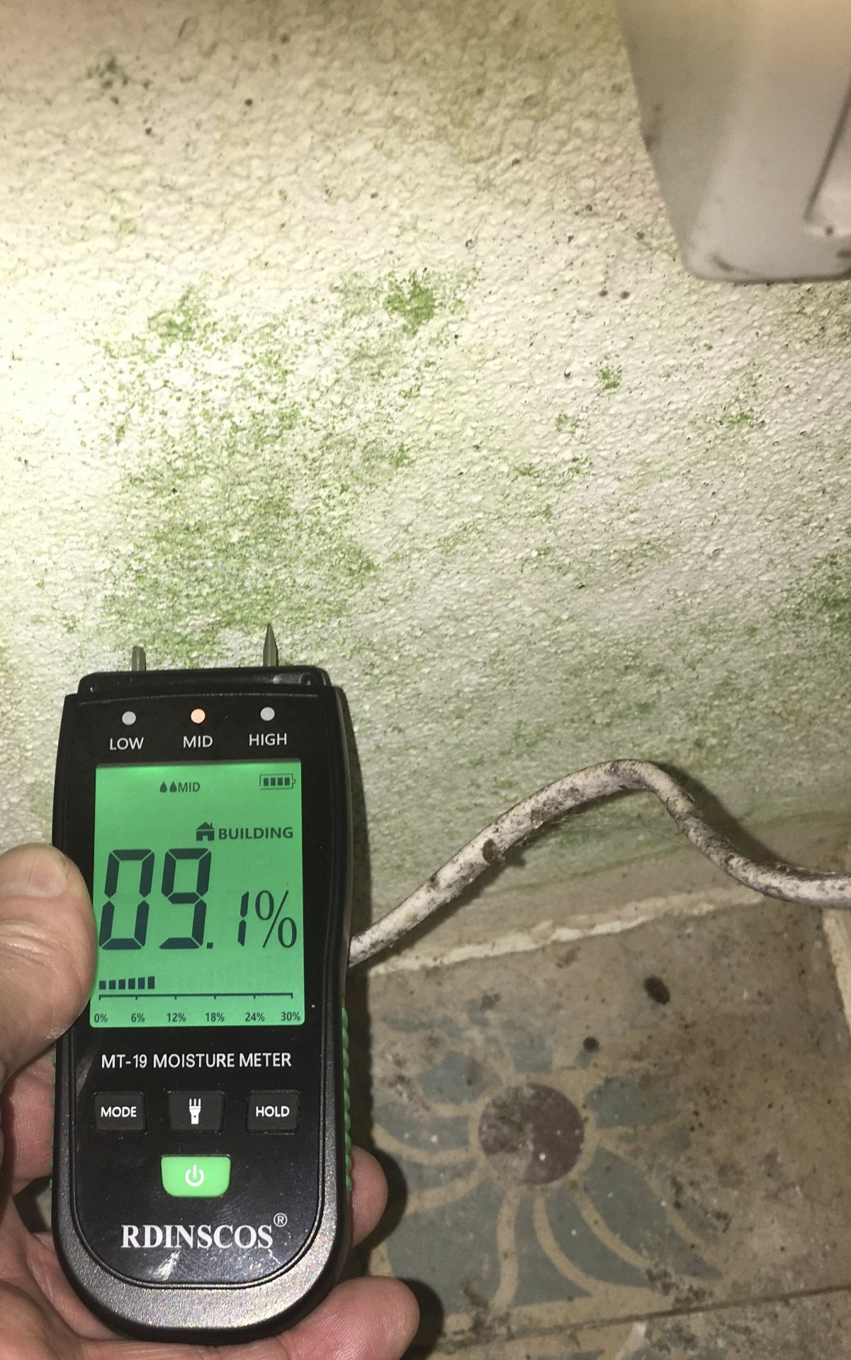

    96969892-C924-48CD-A816-E2437CAB31DE.jpeg F169B134-2DEB-445C-9E85-C3BF50D348B1.jpeg 961AF990-9A68-4D5F-B010-DE0C8E96196B.jpeg

    Es ist eigentlich uninteressant, ob das da Schimmel oder Algenbewuchs ist. Da ists einfach zu feucht und solange das nicht behoben ist ergrünt und verschimmelt das halt...

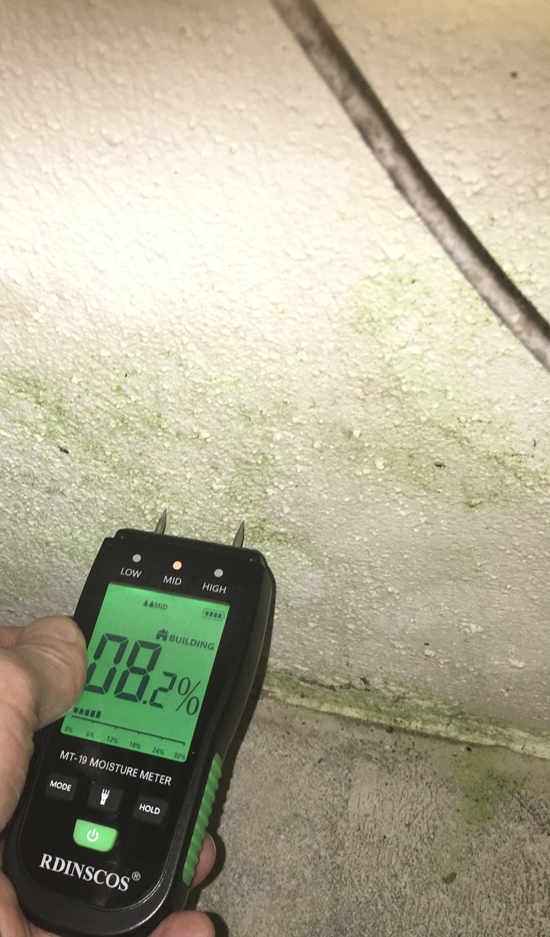

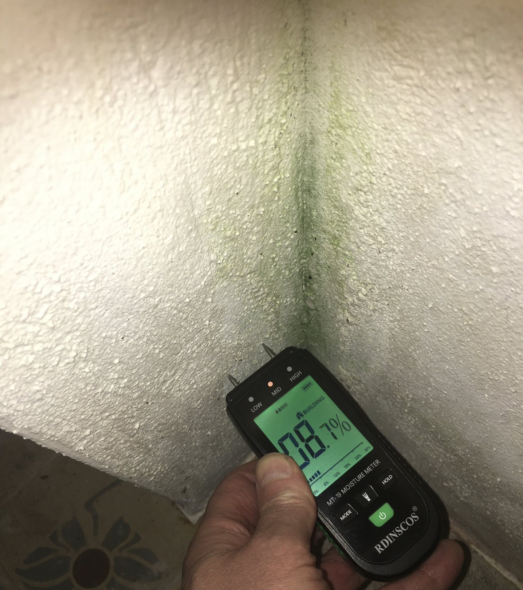

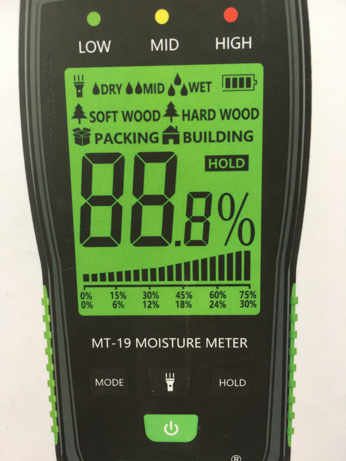

    BD57EFFE-3804-4B76-8546-D9802DCA4C7E.jpeg So...
    Ein neues Feuchtigkeitmessgerät besorgt. Altes gutes verschwunden.
    Da liegt der Wert bei 8,0 % auf der analogen Anzeige unten bzw ca. 18-20 darüber im Feld.
    Denke es muss Mal ein Bautrocknungsgeraet benutzt werden.
    Zur Zeit aber ja leider kein strom, da der Hauptmieter seine Rechnung nicht zahlte.
    Mal sehen ...

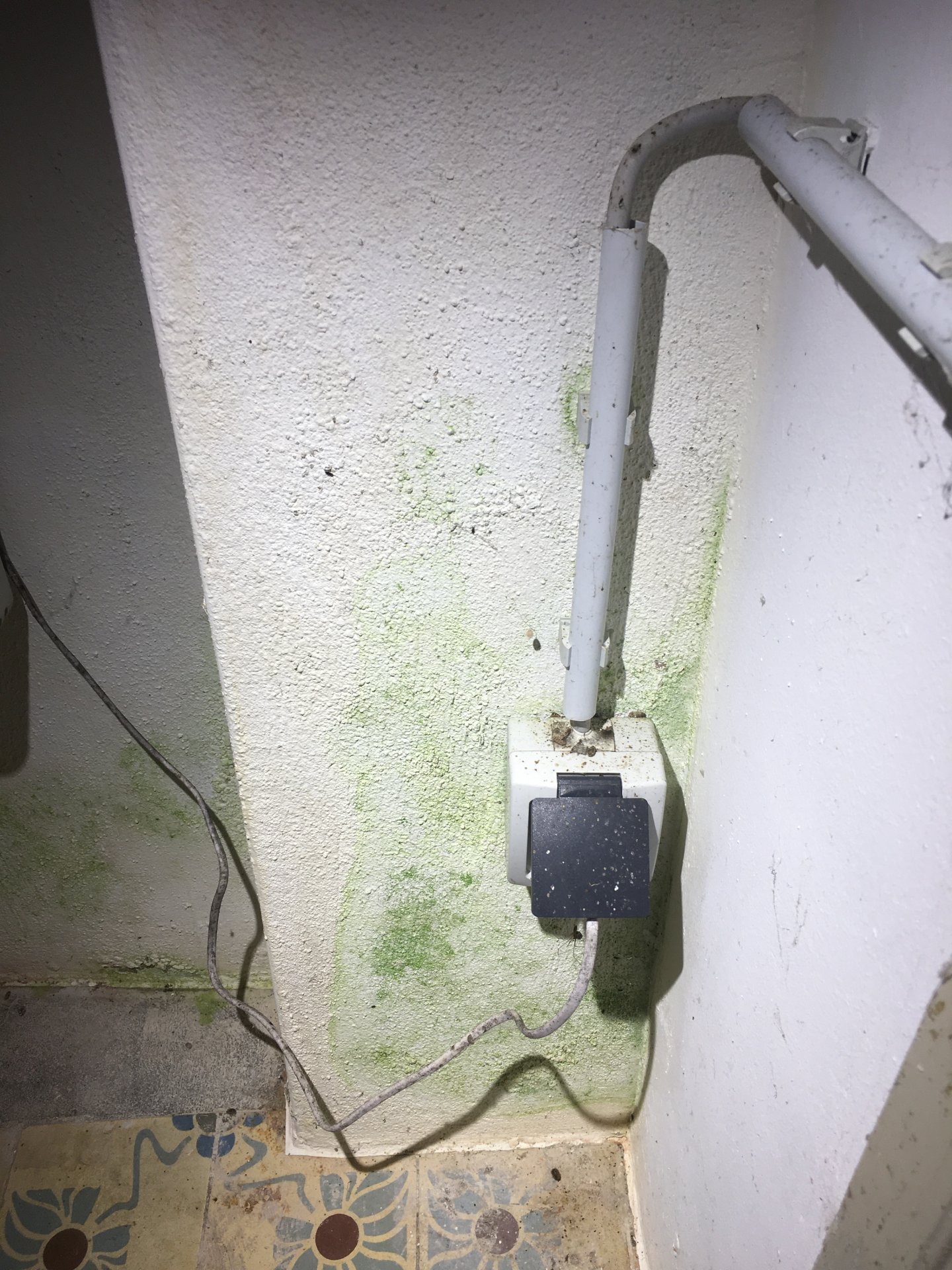

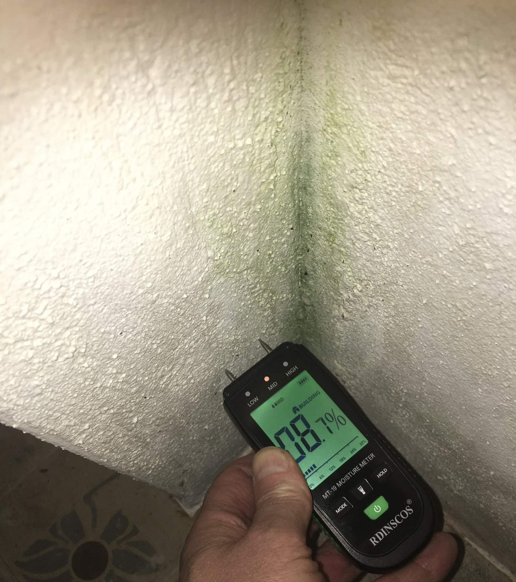

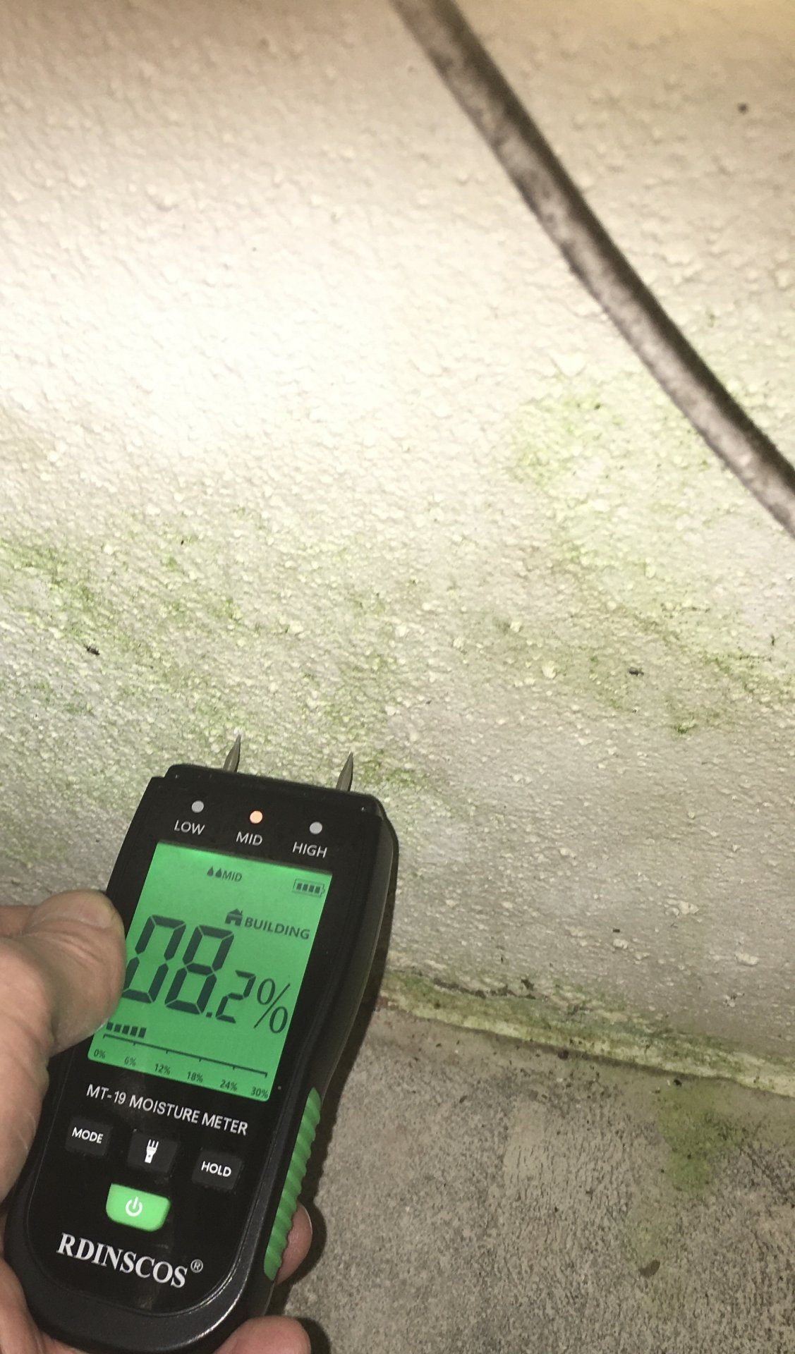

    So sieht das aus 69871571-367B-4BFC-8594-EAC55FAF22FD.jpeg 8CAF4001-96F8-428D-955A-136420383135.jpeg FED23CC2-88EB-4C15-813E-C18C2BCF8706.jpeg

    Man sieht den Wänden halt nicht an ob das nur eine einmalige Erscheinung war weil der nicht geheizt hat und was dein Meßgerät da misst weiß auch keiner, die Dinger messen bei mineralischen Baustoffen oft eher den Salzgehalt als die Feuchte…

    CM oder Darrprobe (Trocknungsprobe), alles andere kannst im Altbau fastgar vergessen, weil diese elektrischen Verfahren alle recht empfindlich auf Salze reagieren und man im Altbau diesen Faktor halt nicht im Griff hat…
    Ich will ja nicht angeben, aber ich meine ich würde den Unterschied ob es wirklich nass ist, oder ob es unauffällig trocken ist durch Handauflegen feststellen können. Notfalls durch kratzen mit nem Schraubenzieher und Begaffen der Krümel. Willst du da ein Parkett verlegen oder was willst da so genau messen?
    Das grüne Zeug wächst nur wenn’s spürbar feucht ist.

    Weil es da mal nass war? Ob es noch nass ist weiss ich auch nicht, man siehts auf den Bildern nicht und ob das Meßgerät 3, 8 oder 26% anzeigt kommt aufs Gleiche raus...

    8-9

    Bei 8 echten Masseprozent wäre ein abgebundener mineralischer Baustoff ziemlich nass, sichtbar nass in Bruchstücken/Bohrmehl. Aber was das Meßgerät misst weiß ich halt nicht, das kann auch einen Salzgehalt von 1% bei 2% Wasser messen... Man weiß es nicht... Einmal in die Ecke gestrullert und das zeigt auf ewig mehr Feuchtigkeit an, egal ob es stimmt oder nicht...
    Man kann mit diesen Meßgeräten eigentlich nichts wirklich messen, das haut noch in unbelastetem Holz einigermaßen hin, aber sonst ist das nur ne schlechte Schätzung.
