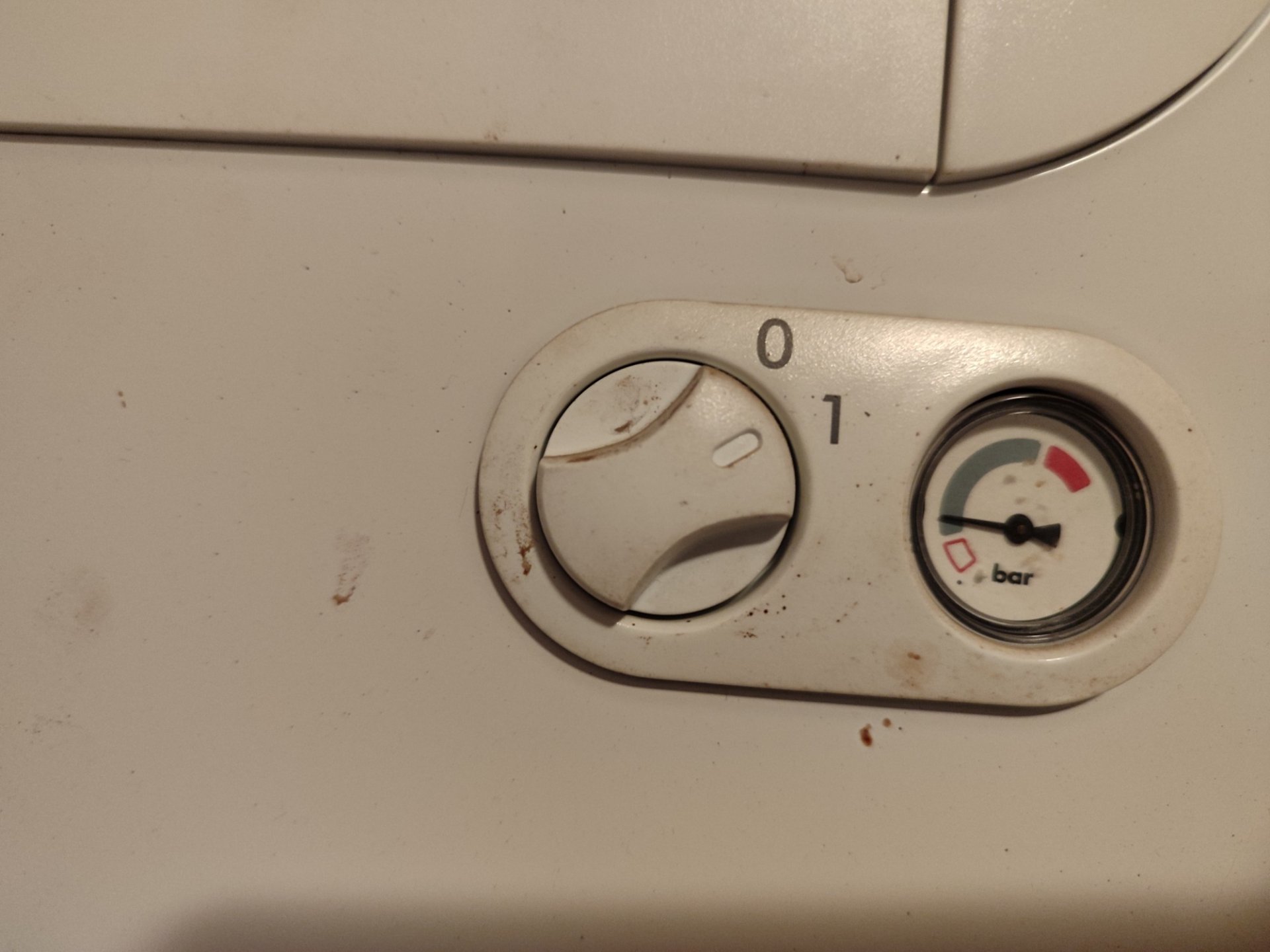

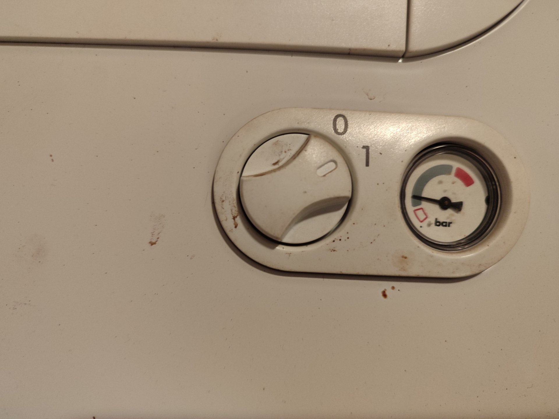

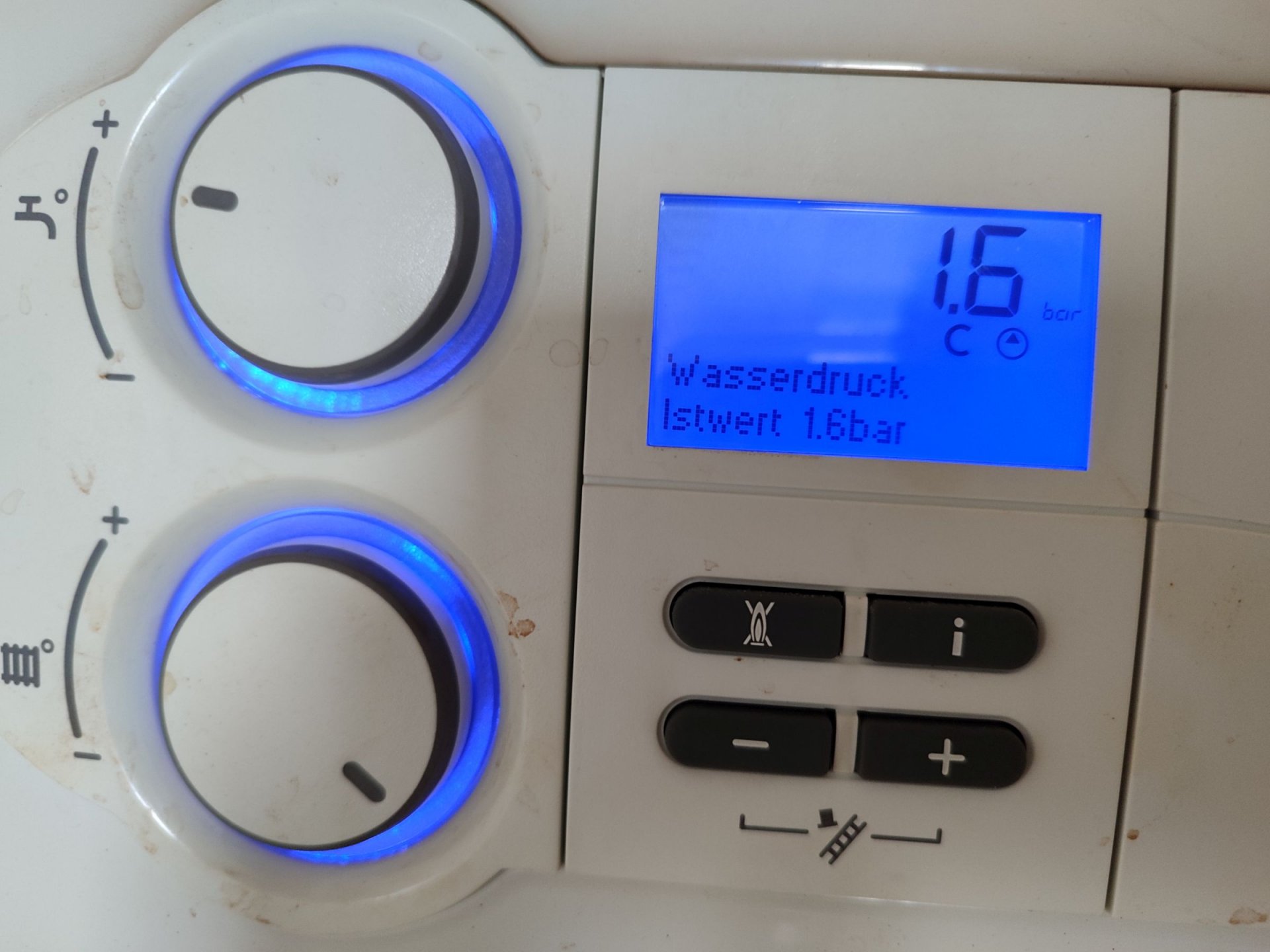

    bei meiner Heizung war der Wasserdruck seit Monaten ziemlich genau in der Mitte des Anzeigenspektrums gewesen.
    Ich schaue regelmäßig nach ob der Druck stabil ist und gestern war der noch in der Mitte, innerhalb eines Tages (also heute) ist der Druck von genau der Mitte wie abgebildet gesunken.
    Ich frage mich, ob das MAG ausgetauscht werden müsste (Heizung wurde 2011 eingebaut) oder es einen anderen Grund gibt.
    Mir ist aufgefallen, dass der Wasserdruck nach dem Heizdurchlauf innerhalb einer Sekunde minimal gestiegen ist (siehe zwei Fotos)
    Es war heute nicht ganz so kalt wie gestern, könnte es sein, dass kein Wasserverlust durch das Sicherungsventil erfolgt ist, sondern der Druckverlust darauf zurückzuführen ist, dass das MAG infolge der höheren Außentemperaturen sich nicht ordnungsgemäß ausgedehnt hat und wenn es kälter werden sollte, die Wasserdruck-Anzeige wieder in der Mitte landen würde?
    Letztes Jahr ist es in gleicher Weise zu einem Druckverlust bekommen.
    Als damals Wasser nachgefüllt wurde und die Druckanzeige wieder in der Mitte war, kam es, als es kälter wurde dazu, dass der Wasserdruck fast in den roten Bereich anstieg, daher diese Vermutung von mir.
    Jedenfalls sollte ich wohl bei der nächsten Wartung das MAG prüfen lassen.

    Warum so geschwollen? Hat Dein Anzeigespektrum keine Zahlenskala?
    Du bist schon lange im Forum und wir haben schon oft drüber gesprochen, wie man das rauskriegt.
    Nein!
    Dann war es voriges Jahr schon ein bisschen schwach auf der Brust und jetzt ist die Gasblase ganz leer.
    Warum tust Du das nichts selbst, füllst bei kalter Therme auf Normaldruck auf, legst ein Stück Küchenkrepp unter den Auslauf des Si-Ventils und wartest ab?
    Bleibts da trocken und im ganzen Haus gibts kein Leck, ist der Wärmetauscher der Therme hin.

    Erfahrungsgemäß tauscht der Inst. das DAG gleich ganz aus.

    Die Blase tauschen ist kein Teufelzeug und warmes Wasser dehnt sich aus.

    7.033
    Wenn kein luftpolster mehr vorhanden ist führt jede Erwärmung von Wasser zu einem sofortigen und deutlichen Druckanstieg
    Du schreibst dass kein Wasser nachgefüllt wurde.
    Nur weil die Anlage auf 0 bar steht ist sie ja noch lange nicht leer
    Wenn das MAG innen mit Wasser voll ist dann geht die auch von 0 auf 2.5 oder 3 bar Druck beim erwärmen …. (Je nach Sicherheitsventil) Sie verhält sich genau so als ob gar kein MAG vorhanden wäre oder das Kappenventil zu
    wie du schon schreibst, MAG ist wohl schon länger auffällig
    prüf es selber oder lass es wen machen

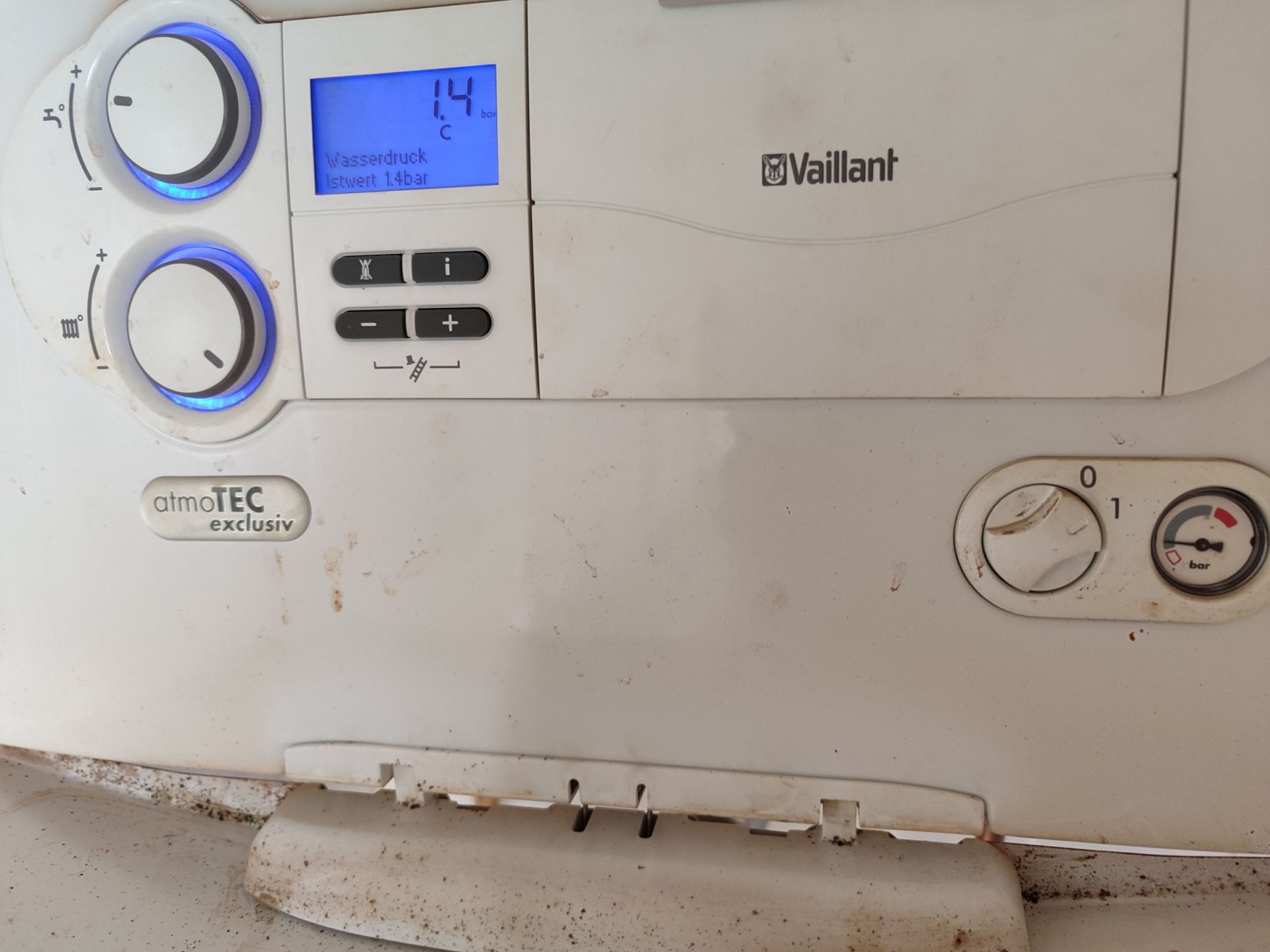

    servus,
    also...mein Profi sagte mir in einer ähnlichen situation, dass der digitale Anzeiger relevanter wäre.... links.
    ich hatte nach dem analogen Zeiger Wasser aufgefüllt, 1,5 so wies sollte. das war falsch.
    die digitale Maßeinheit stand auf fast 2,0 und bei 2,3 öffnet sich das Not Ventil!!!

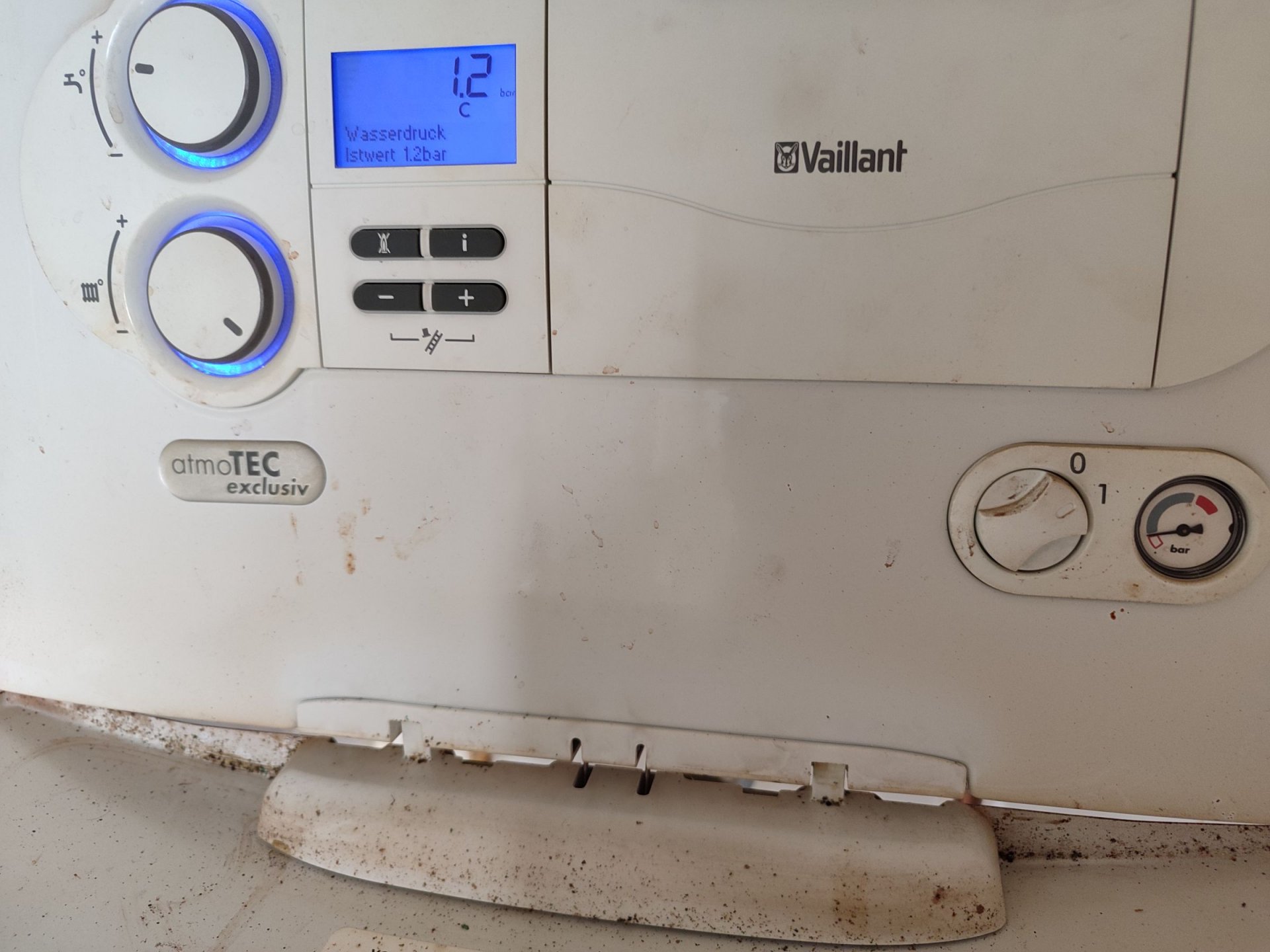

    Vielen Dank für diesen Hinweis.
    Tatsächlich zeigte die digitale Anzeige 1,6 bar an.
    Hab dann aus den Heizkörpern etwas weniger als eine halbe Kaffeetasse Wasser abgelassen und der Wasserdruck ging runter auf 1,4 bar, als ich noch etwas mehr abgelassen habe runter auf 1,2 bar

    Das MAG ist auf jeden Fall hin.
