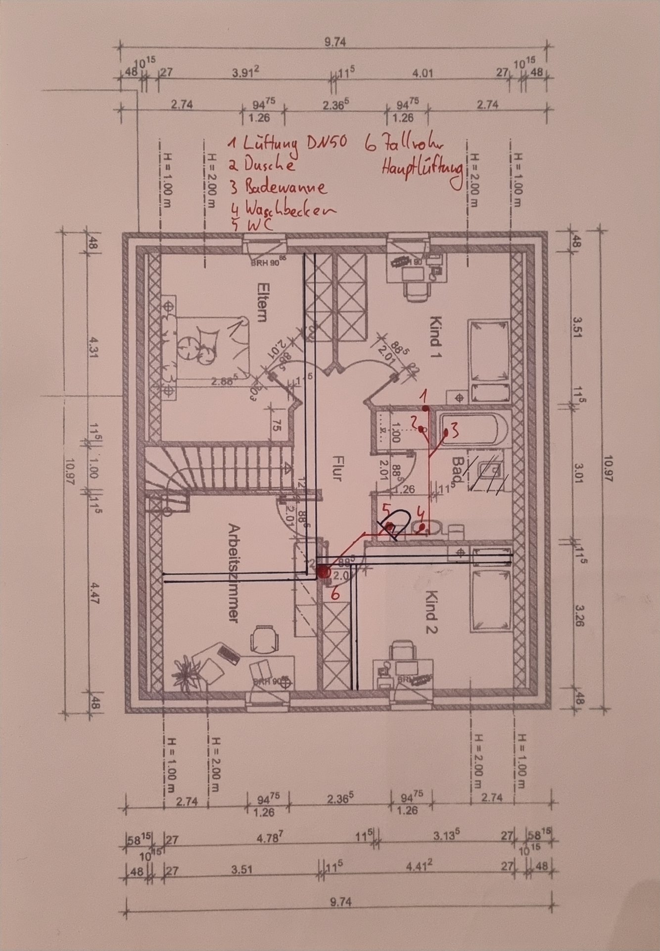

    Ich habe mir die Grundleitungen und Abwasserleitungen inkl Fallrohr in meine Bauzeichnung eingezeichnet.
    Meint ihr so könnte es gehen?
    Ich habe die beiden Grundleitungen am Ende verbunden, damit die Leitungen aus dem HWR auch an der Be- und Entlüftung vom Fallrohr angeschlossen und belüftet sind. Ist das so möglich oder eher nicht? Sehe sonst keine sinnvolle Möglichkeit die Grundleitung zu verlegen, damit alle Anschlüsse belüftet werden.
    Die Sammelleitung zum WC im OG muss ich leider so versetzt machen zur Fallleitung, da sonst keine andere Wand übereinander steht. Das 100 HT Rohr verläuft dann in der 120mm Estrich Dämmung.
    Die Lüftung bei der Dusche und Badewanne wollte ich auf dem Dachboden wieder mit der Hauptentlüftung verbinden und gemeinsam übers Dach führen.
    Im OG habe ich die Wände vom EG in blau eingezeichnet
    Vielen Dank für antworten.

    Das Haus steht schon/ es geht um Sanierung ? Wo sind die Rohre denn aktuell verlegt ?

    Das Haus steht noch nicht und die Erdarbeiten sind in ca. 3 Wochen.
