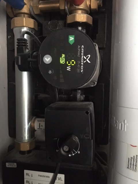

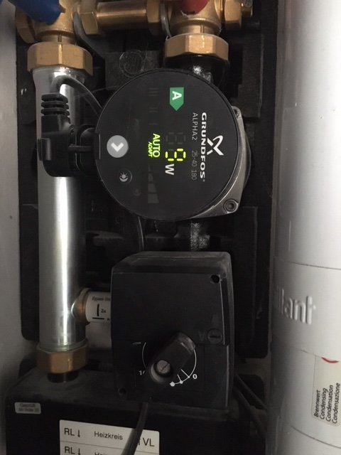

    wir haben bei uns im Haus einige Heizkörper permanent kalt oder allenfalls minimal warm.
    Als Ursache möchte ich einmal die Umwälzpumpe besprechen.
    Kann die Umwälzpumpe (wie die Heizkörper im 1.OG an der Heizung - EG Fußboden Heizung) hier zu schwach eingestellt sein?
    Siehe anbei im Foto die Pumpe sowie die Einstellung.
    Was sagt die Zahl "9"? Ist etwas an der Pumpeneinstellung auffällig?
    Könnt ihr das Baujahr der Pumpe erkennen bzw. wie kann man es bestimmen?
    Danke im Voraus.

    9W = 9 Watt aktuelle Stromaufnahme. Find ich als Schnappschuss aus dem EFH erstmal nicht auffällig.
    Nur mal für mich. Die Heozkörper sind entlüftet? Das Ventil zur Voreinstellung (Thermostat abschrauben) steht aus was? Fast zu?

    Das ist eine moderne Hocheffizienzpume. Lass da erstmal noch die Finger weg.

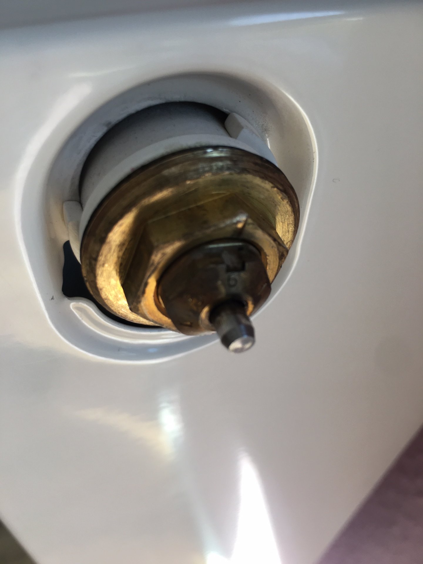

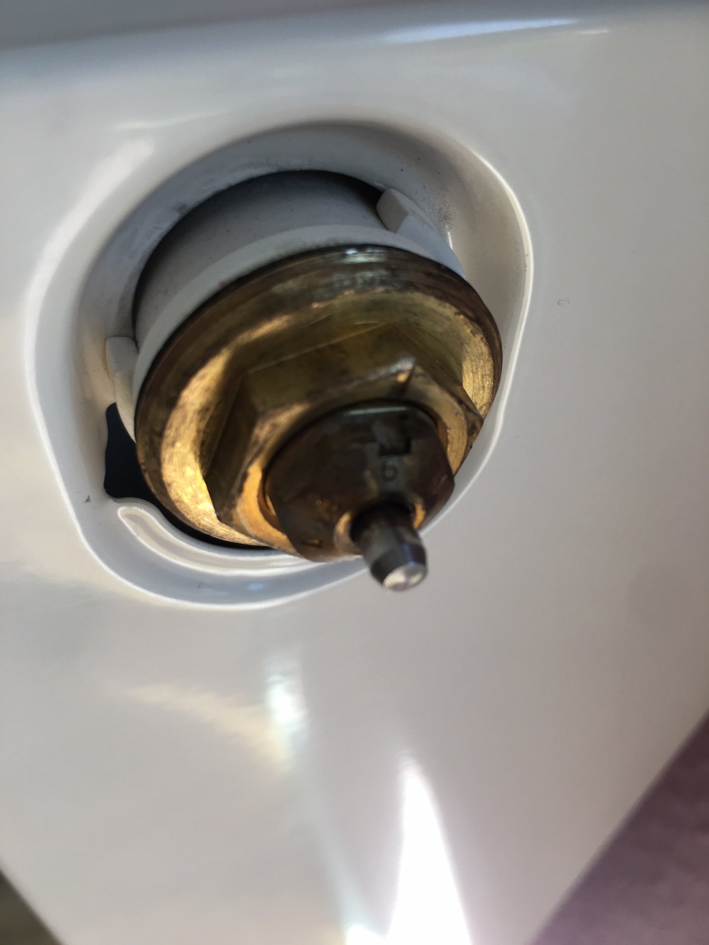

    Schraube den Thermostatkopf ab. Wenn es dann immer noch kühl bleibt, ist der Stift zum Ventildeckel festgegammelt. Mit leichten Hammerschlägen aus einem kleinen Hammer kann man das Ventil wieder "Reparieren".

    "Das Ventil zur Voreinstellung (Thermostat abschrauben) steht aus was?" Sorry verstehe die Frage ggf. nicht. Wenn ich es abmache, sehe ich ein Ventil aus Metall, kann da keine Einstellung vornehmen. Oder doch?
    Schau mal das Ventil. Steht in der Mitte (an der Kerbe) auf 6. Wie muss man das lesen? Ist der HK fast zugesperrt?

    Natürlich kannst du auch mal die Pumpe auf Vollgas hochdrehen, kaputt geht davon nix.
    9W kann bei einer Kombination mit FBH schon etwas wenig sein.

    also der mittlere Schniepel muß völlig raus sein. Man kann den normalerweise mit einem flachen Gegenstand oder Schlüssel auch leicht reindrücken.
    Dann merkst Du das das Ventil leichtgängig und offen ist. Meine "alten" Ventile klemmen auch manchmal,wenn ich dort zuwenig dran stelle. Dann schraube ich das Thermostat ab und drücke ein paar Mal auf den mittleren Stift. Dann Kappe wieder rauf und man merkt sofort das wieder Wasser durch den Heizkörper strömt.

    ich hätte jetzt auch erstmal den Stift im Verdacht, Bisschen WD-40 und leichte vorsichtige Schlägchen helfen den wieder gängig zu machen.
    Ansonsten je größer die Zahl um so mehr Wasser fliest durch die Voreinstellung.
