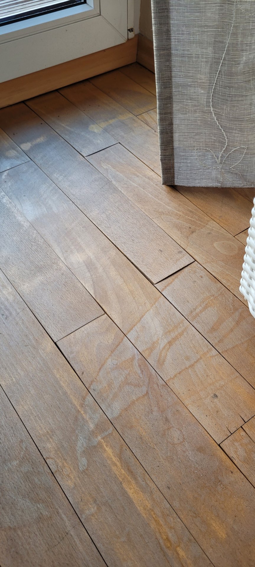

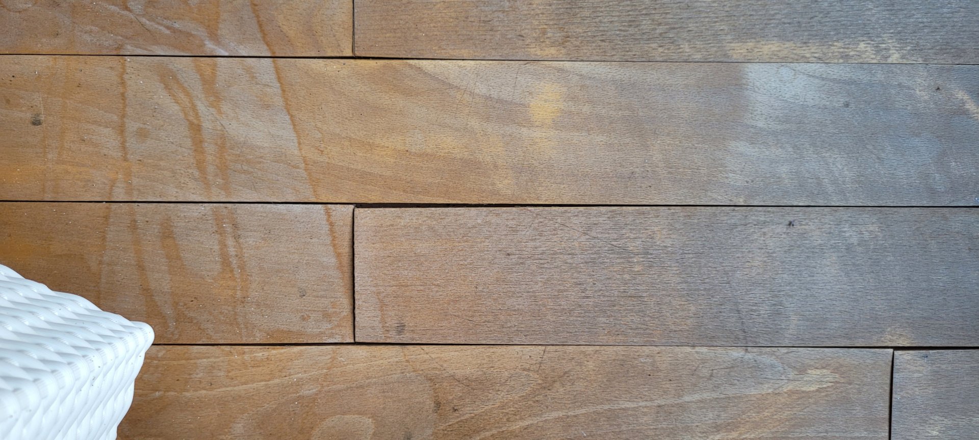

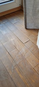

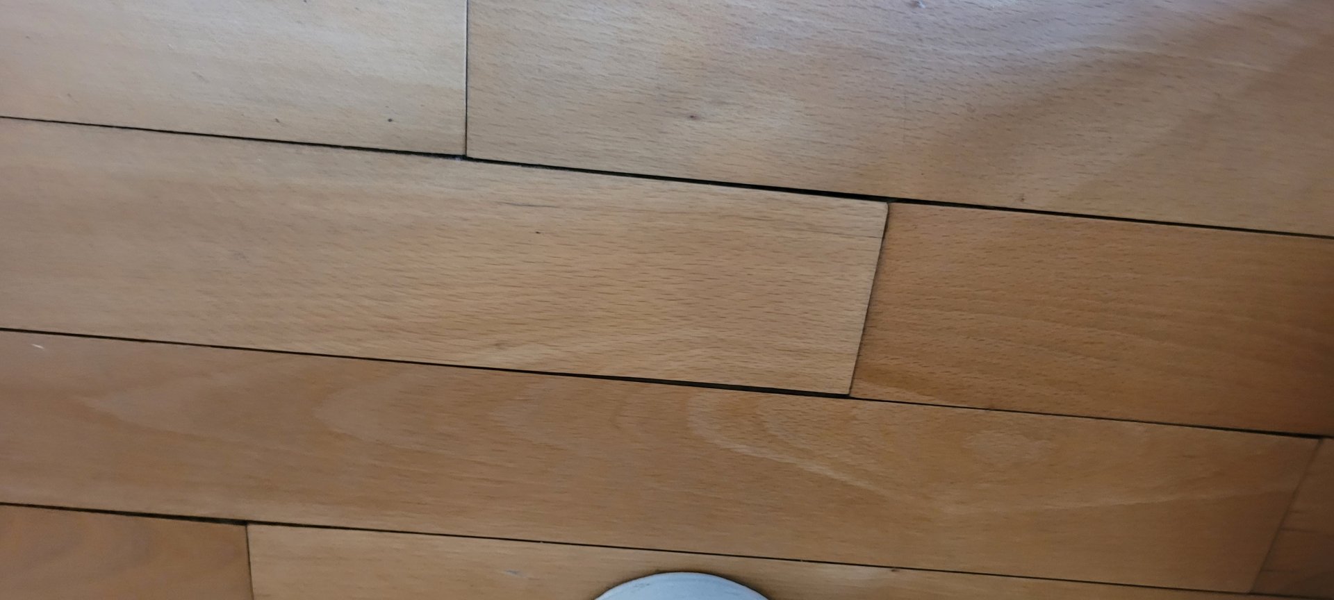

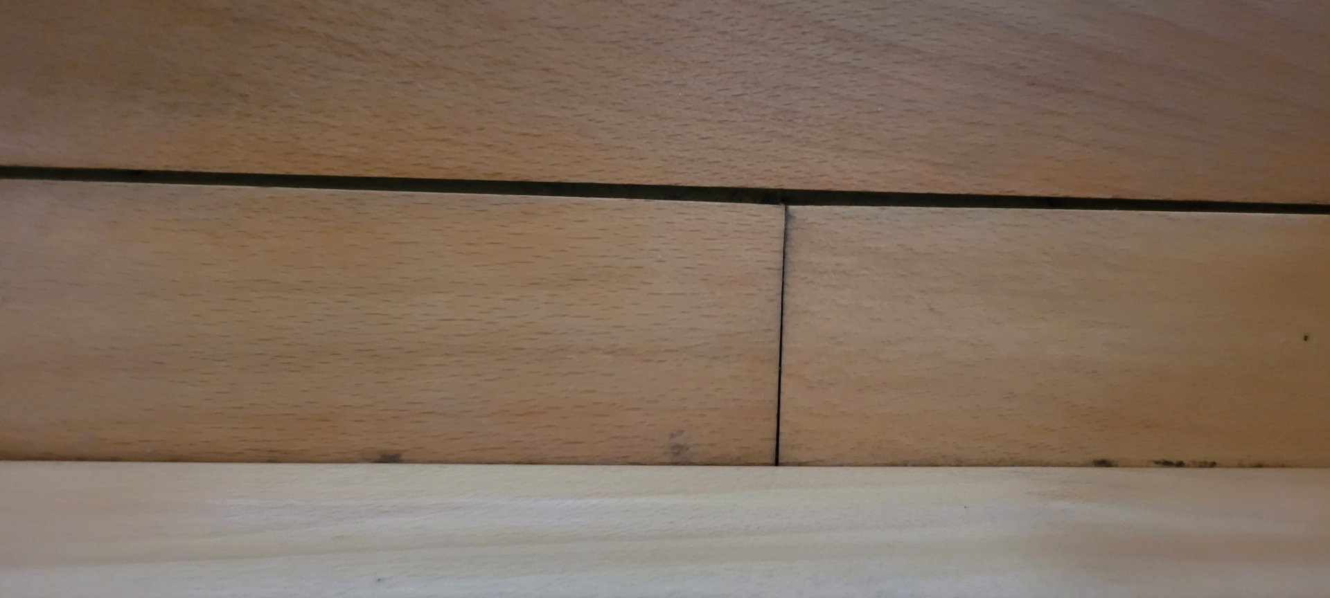

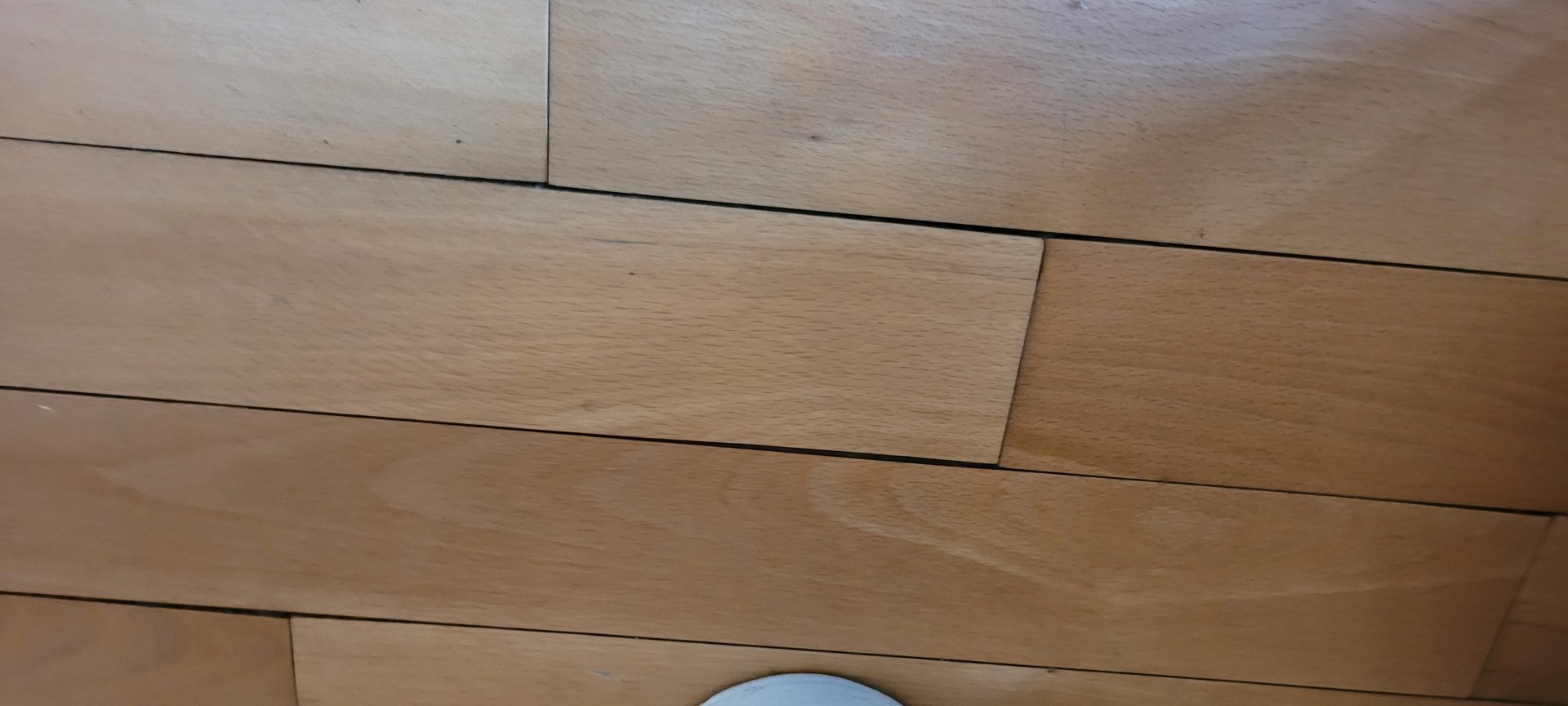

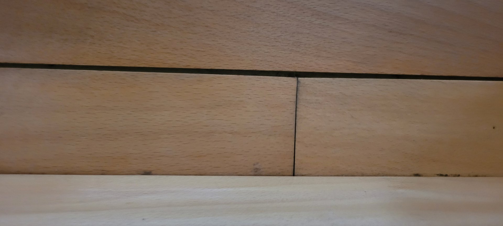

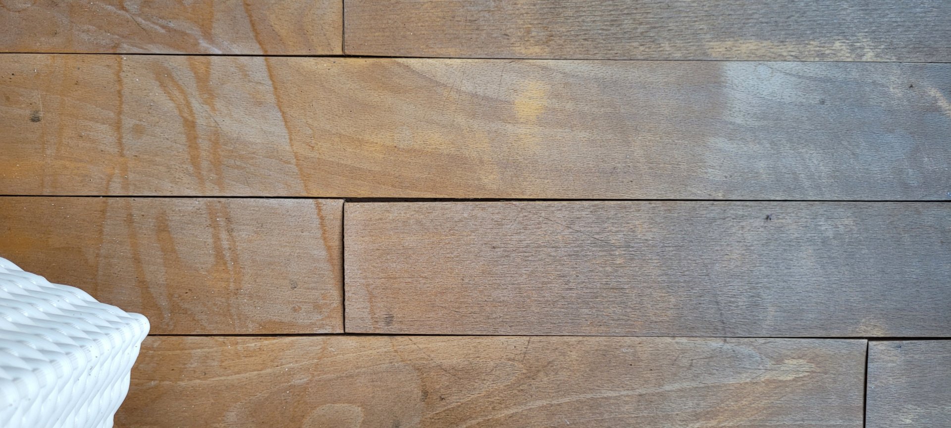

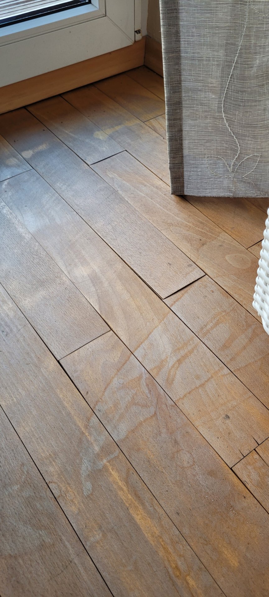

    Ja, aber.... Ich lade mal Fotos des Bodens hoch.
  4. borish
    borish
    06.06.2020
    230
    37
    Das sieht schlimm aus, haben die Eigentümer das selbst verlegt?
    Wenn das Parkett entfernt wird, würde ich überlegen, eine Fußbodenheizung einzubauen, sofern noch nicht vorhanden.
  5. #5 Gast103797, 13.05.2023
    Gast103797
    Gast103797 Gast
    Ich denke nicht.
