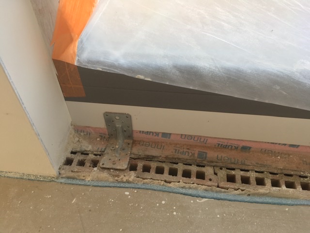

    ich habe eine Frage zur Erstellung eines Fenstersimsens im Innenbereich.
    Im Anhang ist ein Bild von der Ausgangslage. Das Fenster ist ca 2m lang, an der Außenseite der Ziegel sind vollflächig 10cm Styrodurplatten verklebt.
    Ziel wäre es, direkt vor dem Fenster auf den Ziegeln eine ca 15cm hohe Grundlage zu schaffen, auf der später ein Holzsimsen o.ä. angebracht werden kann.
    Ich bin mir nicht sicher wie man hier am besten vorgeht. Eine Vormauerung zB mit Ytong Steinen im Mörtelbett? Die haften aber wieder nicht am Kunststoff des Fensterrahmens? Oder eine Verschalung mit Randdämmstreifen Richtung Fenster und das ganze mit Trockenbeton auffüllen? Seht ihr hier noch andere bessere Möglichkeiten?

    Wenn’s nur um das Auffüllen geht kannst du Gasbeton verwenden, der besser dämmt als Ziegel.
    Am Plastikrahmen soll nichts kleben-
    du kannst Kompriband dazwischenlegen oder später die Holzfensterbank abdichten.
    Wurde das Fenster 15 cm höher eingesetzt? Warum?

    Ok danke schon mal für den Tipp. Was würde sonst gegen eine Verschalung und Auffüllen mit Betonestrich o.ä. sprechen? Das Fenster ist etwas höher weil außen die Terrasse auf der Höhe angrenzt, Unterkante Fensterscheibe.

    Beton stellt eine Wärmebrücken dar mit möglichem Kondensat und Schimmelbildung- daher ist Dämmung besser
