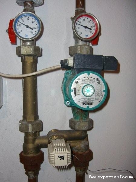

    Packen wir die Sache mal anders an. Den Fühler am VL Rohr abnehmen und in der Luft hängen lassen. Dann mit einem Thermometer die VL Temperatur prüfen und schauen ob sie sich erhöht. Bitte der Anlage etwas Zeit lassen. So eine Heizung ist kein Rennwagen.

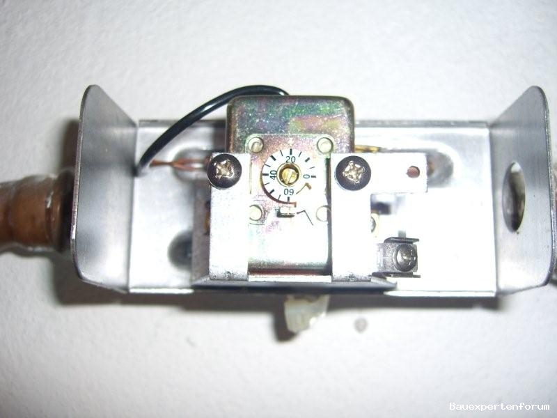

    Übrigens habe ich vohin das Thermostat ganz abgenommen, sodass ich an den "Schnuddel" kam. Dieser war dann auch draußen und ich höre das Wasser durch die leitung strömen. Habe ihn dann mit ner Zange reingedrückt und dann war das ventil dicht => Funzt einwandfrei, habe es dennoch mal geölt :)
    Also scheint es tatsächlich eher eine regelungstechnische Geschichte zu sein.
    Aber magst Du mir nicht mal deine Pläne und den Hintergrund des Vorgehens verraten?? Wenn ich nun den Fühler abnehme, dann muss ja (sofern das Thermostat und der Fühler funktionieren) die VL rauf gehen, weil ich ja eine kältere Temp vorgaukle (Raumtemp < Rohrtemp, an der der Fühler angebracht ist)

    Thermostat auf 50°C eingestellt, VL nur 28°C => Temp am VL nicht wie eingestellt!
    Du schreibst mir jetzt nen Satz, der das "Soll" beschreibt. Der "Ist"-Zustand ist ja aber anders. Das Ventil schein ja aber zu funktionieren.
    Also steht weiter die Frage im Raum ob es am Tempfühler liegt oder daran, dass es draußen noch keine -10°C hat.

    Wir denn dem Ventil überhaupt wärmere Brühe vom Hauptkreis bzw. Kessel zugeliefert?

    Wieso sollte kein Wasser zugeführt werden? Heizkreis der FBH hängt parallel am anderen. Auch das Rohr wird warm.
    Ich liefere dennoch Bilder nach.

    Mir geht es darum zu prüfen, ob das Ventil überhaupt funktioniert und beimischt, oder ob es festsitzt und daher eine mehr oder weniger konstante Menge vom Rücklauf beigemischt wird.

    Wenn das Ventil festsitzt, was kann man den dann tun? ich höre zwar Wasser strömen und wenn ich den "Schnuddel" reindrücke, dann nichtmehr, aber vielleicht kommt der Schnuddel nicht ganz raus.

    Wenn er sich bewegen lässt, dann sitzt der auch nicht fest. Sehr unwahrscheinlich, daß er nicht ganz raus kommt.
    Wenn er festsitzt hilft leichtes Klopfen. Das dürfte bei Dir aber nicht notwendig sein.

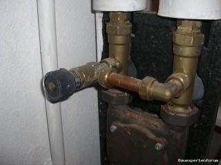

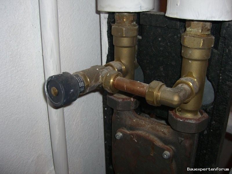

    Zwischenfragen zur FBH:
    läuft die Pumpe?
    Sind die Heizkreise offen (Durchfluss)?
    Detailaufnahme von dem 'roten Kästchen'?

    Pumpe läuft auf Stufe 1. Wenn ich sie höher schalte ändert sich auch nix, zuma zw VL und RL kein großes dT. Kann die Pumpe aber hören und spüren.
    Heizkreise isnd offen. Der Boden im Raum wird auch warm, aber eben nur sehr wenig
    Rotes Kästchen ist nix drin. Schaue aber auch da nochmal nach und mache Bilder.

    weitere Bilder
