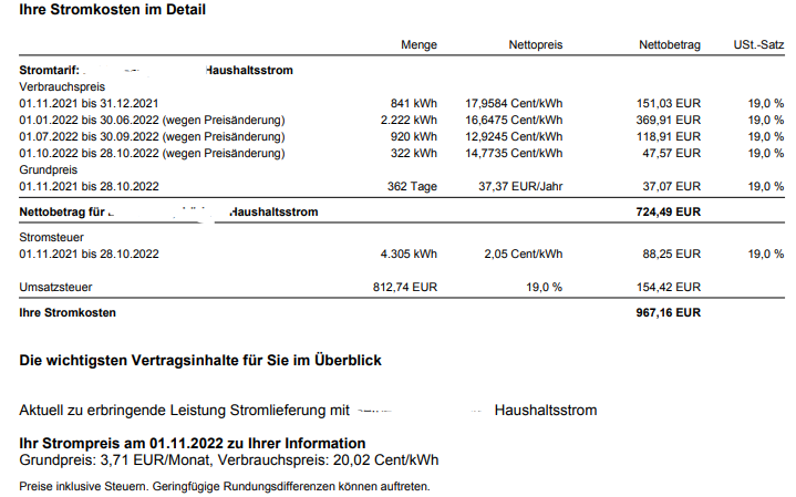

    So lange du geringe Strompreise und geringe Verbräuche hast wird es sich nicht rentieren. So günstig kann dir keiner die große Anlage aufs Dach zimmern, dass du dann ins wirtschaftliche kommst. Das ist auch mein "Luxusproblem" ich zahle auch nur 20,02 cent/kWh Brutto bis November 2023.... und ich komme auch günstig an Holz mir fehlt nur die thermische Solaranlage. Ein wechsel von der neuen Gastherme zur Wärmepumpe steht auch nicht zur Debatte. Da würde ich an deiner Stelle wenn deine Gas Anlage "neu" ist auch nichts machen. Der Markt an Wärmepumpen ist im Moment auch relativ leer und somit teuer.
    Ich kann zudem planbar davon ausgehen, dass meine Strompreise für den Bezug nicht sprunghaft steigen werden. Somit habe ich nur mit 5% Preissteigerung pro Jahr pro kWh gerechnet. Selbst da komme ich nicht in die Rentabilität der Anlage, da die Preise der Anlagen schlicht zu teuer sind, im Moment wird für jeden Preis so eine Anlage verkauft und jeder klatscht und freut sich dass er nur soviel bezahlt hat..... Bisher war kein Angebot vor Ort unter 1.900€/kWp nur für PV ohne Speicher. Die habe ich dann auch ganz nett vom Hof gejagt, nachdem ich erst einmal wegen der Auftragslage 4 Monate auf ein Vor-Ort Termin warten musste.... zudem wollten sie für das Gerüst was beim Vor Ort Termin aufgrund des Daches nicht nötig war plötzlich 1.500€ extra für die Montage haben. Also Augen auf beim Angebotsvergleich
    Dein Vorteil, den viele nicht haben ist, dass du schon SOLAR-Thermie hast und auch einen wasserführenden Holzofen und auch das Holz greifbar. Somit hast du die Wahl so lange es Strom aus dem Netz gibt deine Heizung und Warmwasser mit zu betreiben. Du benötigst somit auch nicht viel Gas über das Jahr und die Preissteigerungen treffen dich dann auch nicht so schwer...
    Meine Empfehlung ist daher, wenn du auch davon ausgehst, dass es zu keine dauerhaften (größer 7 Tage) Stromausfällen in Deutschland kommen wird und du deine Heizung, wegen dem fehlenden Stromes aus dem Netz, dann nicht betreiben könntest. Ein Notstromaggregat zu beschaffen die gibt es schon deutlich günstiger als das Balkonkraftwerk und laufen dann wenn man es braucht für die Dinge im Haus die man dann mit Strom betreiben möchte (Kühlschränke, Gefriertruhen, Heizung etc.) Das sollte einen Stromausfall abdecken. Sollte dieser länger gehen, haben viele eh ganz andere Probleme....
    Wenn du sagst du möchtest was machen und du hast das Bar über würde ich in eine Balkonanlage investieren und zwar in eine die dein örtlicher Netzbetreiber auch ohne Probleme zu machen akzeptiert. bei mir sind das Balkonanlagen mit 3 Platten und maximal 1050Wp an einem 600W Wechselrichter. Das kann man dann relativ einfach selber an eine geeignete Stelle anbringen und wenn man es nicht selber kann von einem befreundeten Elektriker anschließen lassen. Dann sinkt dein Netzbezug am Tag noch einmal. Das lohnt sich dann besonders sollte man relativ oft Home Office machen oder es ist auch sonst jemand relativ oft zuhause.
    so hast du Zeit dein Geld anzulegen und bis du wirklich etwas machen musst (Gasheizung muss per Gesetz ausgetauscht werden, die Anlage ist defekt etc.) noch eine Weile gut ansparen, bis dahin werden die PV-Platten effizienter werden und noch mehr Ertrag pro m² erzielen, es noch einmal bessere Möglichkeiten zur Heizung geben, oder die Preise für Strom werden so stark für alle ansteigen, dass das Heizen auch mit Wärmepumpen und das laden von E-Autos so teuer wird, dass andere Möglichkeiten deutlich preisgünstiger sind. Der Markt bewegt sich im Moment sehr stark. Da würde ich, wenn ich nicht muss, mein Kapital gut verzinst investieren und auch die Rendite vergleichen. wenn ich mit den Dividenden bei der Anlage in Fonds die jährlichen Mehrkosten von Gas damit kompensieren kann ist das Geld auch gut angelegt und wenn man es doch für den Tausch benötigt kann man es auch raus ziehen und dann für den Zeitpunkt nutzen wenn man es wirklich benötigt. Bei einer PV mit Förderung ist dein Kapital ja auch 20 Jahre gebunden.... oder gar länge wie du berechnet hast.... und auch bei der PV ohne speicher kann der Wechselrichter die Hufe hoch reisen und müsste dann getauscht werden. Die Kosten sollte man auch alle 10-15 Jahre zumindest einplanen.
    Du musst also entscheiden was für dich das effizienteste ist. Ich würde erst mal schauen welche Maßnahmen den meisten Effekt bringen würden um für dich Kosten einzusparen (Dämmung Dach, Fassade, Fenster etc.) Die Heizung und beim Strom wirst du auch nicht viel drehen können, da ist dein Hebel zu kurz und die Kosten dafür zu hoch.
