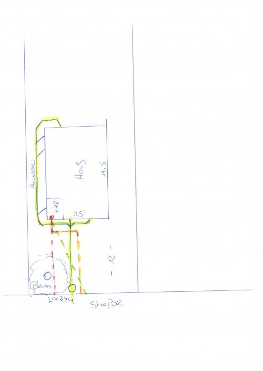

    wir planen aktuell wie und wo die Hausanschlüsse für unser neues übers Grundstück laufen sollen. Da aber jeder was anderes erzählt suchen wir Euren Rat: Das Haus steht ca. 12 m von der Straße weg, parallel zur Straße. Anschlüsse für Abwasser sowie Wasser,Strom, Telefon sind noch nicht für das Grundstück vorhanden und müssen neu erstellt werden.
    1. Sind die Grundleitungen so sinnvoll?
    Grundleitungen Abwasser sind jetzt so geplant, dass die auf kurzen Weg (Anschlüsse immer in Nähe Außenwand) aus dem Haus gehen. Beginnend von hinter dem Haus (WC im Bad) außen vor dem Haus um die Hausecke, seitlich am Haus (weitere Anschlüsse Bad, HWR) nach vorn, vor dem Haus wieder um die Ecke nach vor dem Haus, dort kommt von der anderen Seite die Grundleitung für die Küche und alles zusammen dann gerade in Richtung Zaun, wo dann der Schacht vom Wasserzweckverband sitzt. Hauslänge ca. 14,5m. Reicht hier evtl. 1 Revisionsschacht unmittelbar vor dem Haus (wo alle Leitungen zusammenkommen) oder müssen es mehr sein? Oder besser Grundleitungen UNTER der Bodenplatte zusammenführen und nach vorn?
    2. Hausanschlüsse - wir suchen den idealen Weg für den Graben
    Innen an die Außenwand vom Hauswirtschaftsraum (EG, kein Keller) zur Straße hin soll eine MSH für Wasser, Strom, Tel. Eigentlich sollte von dort der Graben für die Anschlüsse gerade zur Straße vor gehen (12m). Nun ist das Problem, dass genau dort ein großer Baum steht, der nicht weg kann. Ist es den möglich/erlaubt den Graben schräg übers Grundstück vom HWR am Baum vorbei zur Straße zu ziehen oder vom Haus ein Stück gerade, dann schräg und wieder gerade zur Straße. Oder was wäre machbar bzw. erlaubt? Wieviel Abstand zum Baumstamm müssen wir einhalten? In den Graben soll dann Wasser, Strom, Tel rein. Ein Graben für alle oder besser mehrere Gräben? Leerrohr oder ohne?
    Wer hat hier Erfahrungen? Danke schonmal vorab.

    Eine Skizze wäre ganz hilfreich denke ich.

    Anbei eine Skizze. Die gestrichelten rot, grün, orange wären jetzt die Überlegungen zum Verlauf der Hausanschlüsse. Meine aber irgendwo gelesen zu haben, dass die eben nicht schräg laufen dürfen. Bei rot steht der Baum im weg.

    Je nachdem, wo Du wohnst, buddelt evtl. jeder Versorger seinen eigenen Graben. Mach Dir über den Leitungsverlauf keine Gedanken. Die Leitungen sollten später nur nicht überbaut werden. Mit den Gräben muss man außerhalb des Traufbereiches des Baumes bleiben. Mehr gibt's nicht zu beachten
