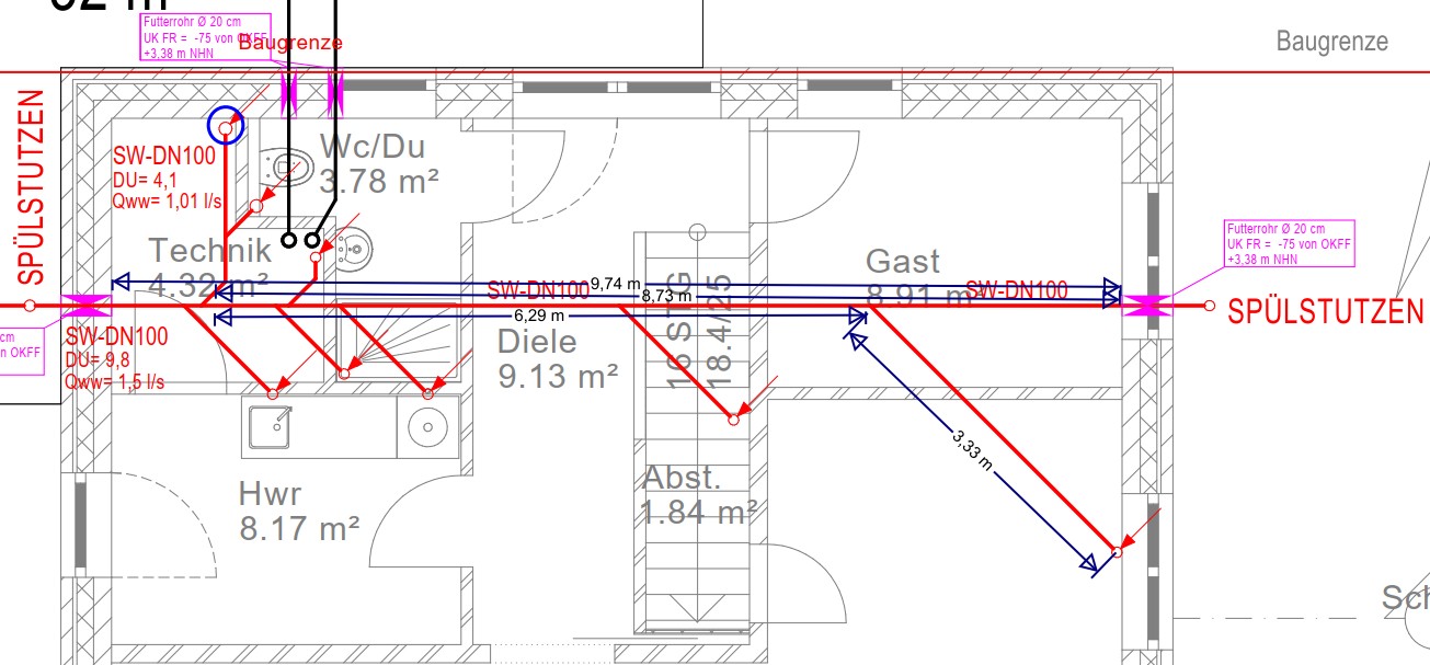

    Hallo liebe Forums-Nutzer,
    ich habe einen Grundleitungsplan angehangen und folgende Fragen dazu und hoffe auf hilfreiche Antworten:
    Wir haben von unserem BU folgenden Plan erhalten. Ich habe ein paar Maße zur Einschätzung eingetragen. Der blaue Kreis stellt die Fallleitung aus dem OG dar. Dort ist die Entlüftung über Dach geführt.
    Nach meinen Recherchen ist die Sammelleitung (Grundleitung) sehr lang und ich habe sorge, dass die Küche (ganz rechts) wohlmöglich problematisch mit dem Abfluss wird.
    Am Ende des Stranges besteht aufgrund des Grundrisses im OG jedoch keine wirkliche Möglichkeit eine weitere Entlüftungsleitung über Dach zu führen.
    Wie würden Experten hier die Situation insgesamt einschätzen?
