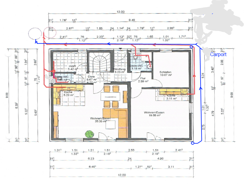

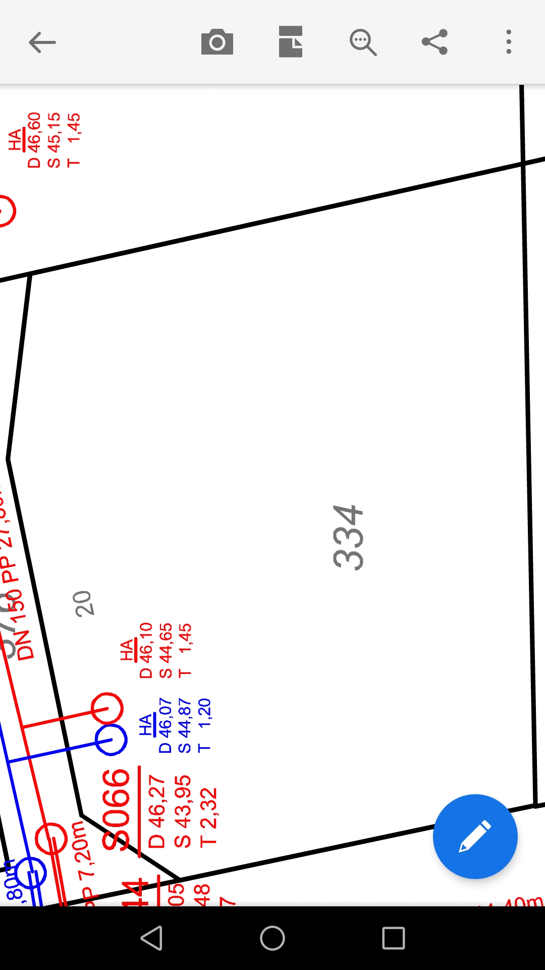

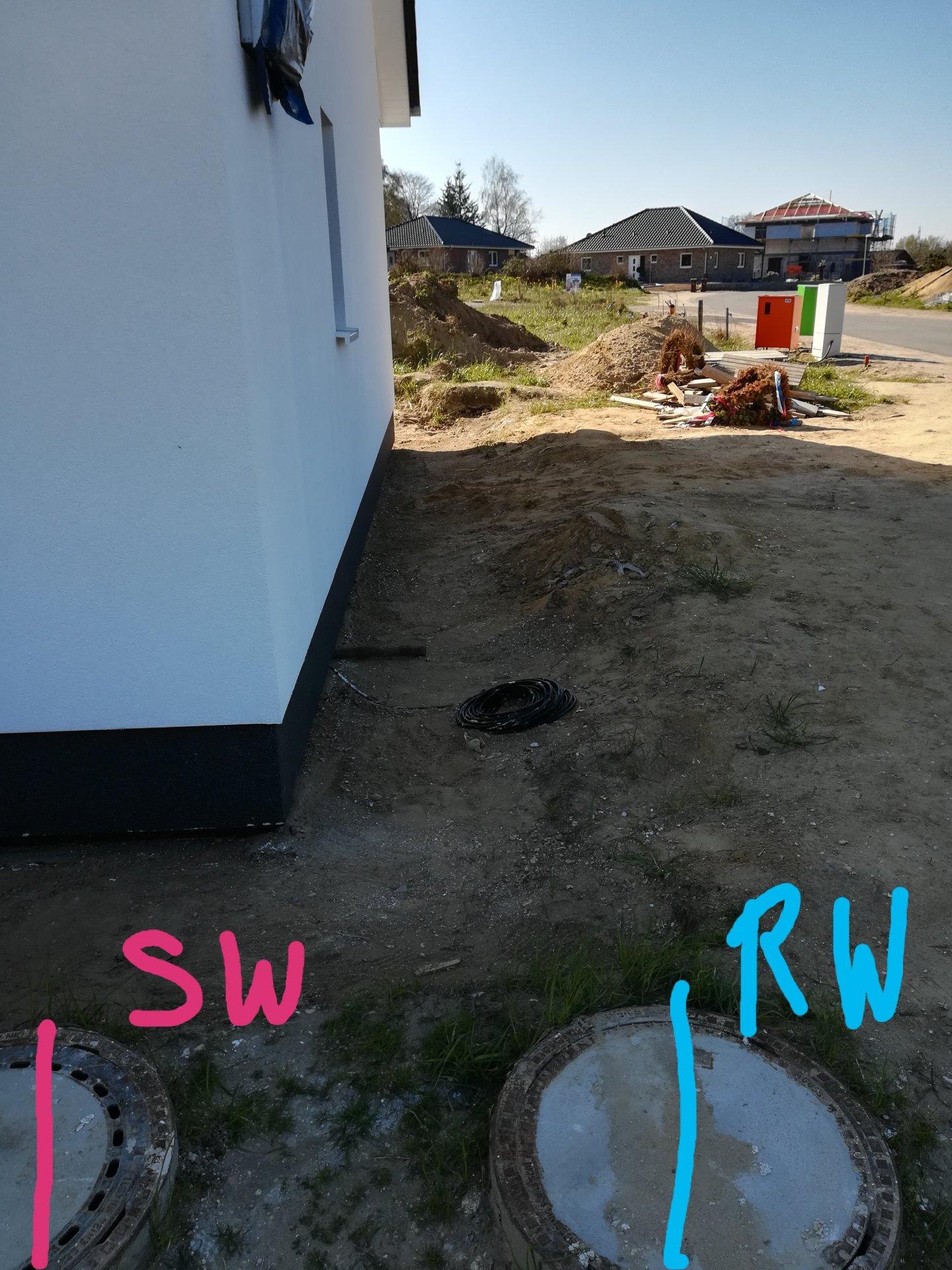

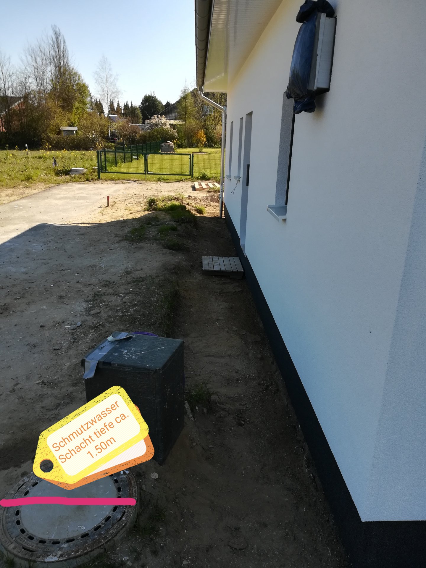

    Hallo, bin gerade sehr verunsichert, da sich kein Tiefbauer findet der uns die Grundleitungen Schmutz-und Regenwasser legen will. Um dass Problem kurz zu schildern, der oder die Übergabeschächte scheinen zu Dicht am Haus zu liegen.
    Der Abstand beträgt ca. 1meter. Da der Schacht aber 1.45 m tief ist muss auf diese Tiefe auch am fundament ausgeschachtet werden=Einsturz bzw. Setzungsgefahr. Ein Tiefbauer hat verlautet es mit Abstützung machen zu können, hat aber dann doch den Termin abgesagt.
    Kurzum soll ein Anschluss nur möglich sein, wenn der Schacht versetzt würde. Auch hier wäre es schwierig, da dieser hierzu direkt an die Stichstrasse zurück gelegt werden müsste(Tiefbauer hat Angst dass die Straße einstürzen könne).
    Vielen Dank für Eure Hilfe!

    Kann bei der Tiefe da was an der Straße passieren? Sonst würde das zurücklegen ja das Problem lösen können....
    Allerdings war es schon der dritte der es sich angeschaut hat. Von der NachbarBaustelle kam ein weiterer Tiefbauer der gerade die Grundleitungen dort verlegt. Der meinte man muss mind. 1,2meter vom Haus weg bleiben mit den Leitungen und er würde auch nicht am fundament graben und man dürfe nicht erst 1,20 weit wech und denn die fliessrichtung ändern :(
