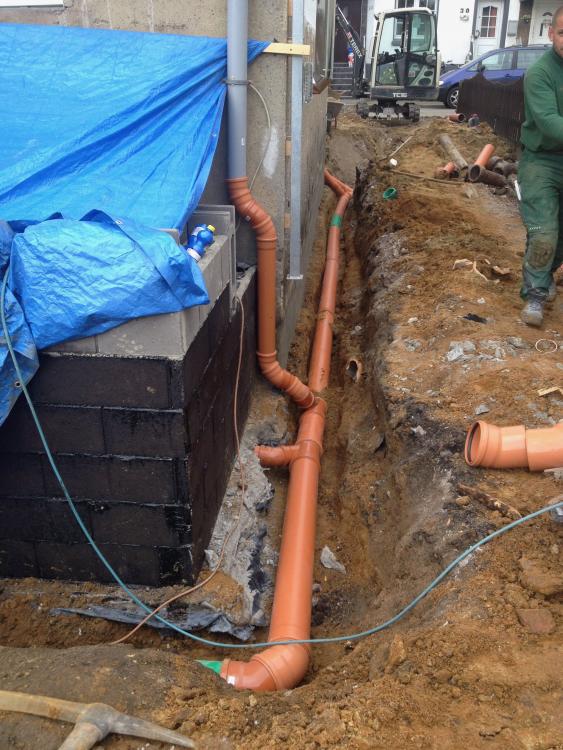

    wir haben gerade an unserem Haus (Bj. 1921) die Grundmauer neu, bzw überhaupt mal abdichten lassen. (Dabei wurden auch direkt die Abwasserleitungen neu gelegt).
    Jetzt kam mir das ehrlich gesagt alles etwas schnell vor.
    Es wurde ausgehoben und ein Tag später alles mit Zementputz vom Fundament verputzt.
    Maximal 2 Tage danach hat die Firma dann in mehr oder weniger einem Arbeitsgang den Voranstrich drauf gepackt und danach die 2K Dichbeschichtung aufgetragen und direkt Styropor und Noppenbahn davor gelegt und verfüllt. Wie gut der Putz schon durchgezogen war kann ich leider nicht sagen, da ich an den Tag anderweitig beschäftigt war. Habe mal ein Bild von der verputzen Wand angehängt. Das war ca. 1 Tag vor dem Auftragen der Beschichtung.
    Auf dem Bild sieht man, dass zumindest mit der Grundschicht keine Hohlkehle ausgebildet wurde und auch das Fundament eher mäßig freigelegt wurde.
    Habe jetzt mit verschiedenen Leuten gesprochen, der eine sagte "grober Pfusch, nichts getrocknet nur schnell zugemacht" ein anderer sagte bei ihm ging es auch so fix (ob das was heißt sei mal dahin gestellt).
    Wollte morgen mit dem Chef noch mal sprechen bräuchte dafür aber mal ein bis Argumente/Infos zum Stand der Technik. Bin da als Veranstaltungstechniker etwas Artfremd :-D.

    Was ich erkennen kann, ist nur der Versuch einer Abdichtung eines Anbaus.
    Grundsätzlich gibt es sehr schnell trocknende "Dichtputze" (Z.B. von Kö..ter oder H.hne), auf die nach zwei Tagen die KMB aufgetragen werden kann.
    Da es sich um ein Haus ohne durchgehende Bodenplatte handelt, ist auch eine Hohlkehle nicht zwingend - weil die gezeigte Abdichtung nur für den vertikalen Feuchtigkeitseintrag sinnvoll ist (Die Feuchtigkeit kommt weiterhin über das Streifenfundament von unten).
    (Es sei denn, es ist vorher schon einmal aufgegraben worden und eine Beton-Schalung um das ürsprüngliche Fundament gelegt worden.)
    Kann es sein, das die Mörtelfugen nach AUSSEN! aus dem Mauerwerk ragen?
    Das würde ein grober Verstoß gegen DIN 18195 / 1-6 sein, da die nachträglich aufgebrachte KMB an den herrausragenden Fugen sicherlich keine DIN-gerechte Dicke aufweißt.
    Grundsätzlich ist die Gefahr des Feuchtigkeitseintrags in dieser geringen Höhe aber eher geringer einzuschätzen.

    Wenn die "Dichbeschichtung" eine Dickbeschichtung sein soll, ist das einfach Murks.
    Die Abnahme hat der "Schnelle Meister" durch das Verfüllen unmöglich gemacht. Also liegt keine Abnahme vor. Folglich keine Bezahlung der "Leistung".
    Dickbeschichtungen werden in zwei Arbeitsgängen aufgebracht und müssen nach jedem Arbeitsgang erst durchtrocknen. Das geht in der Geschwindigkeit nicht!
    Ggf. hilft ein Datenblatt eines Herstellers dem "Schnellen" auf die Sprünge.
    War es keine Dickbeschichtung sondern ein Bitumenanstrich, so ist dieser mindestens in 3 Lagen auf der verputzten Wand aufzubringen.
    Es sieht auf dem Foto eher wie ein einfacher, schneller, schwarzer Anstrich auf den dafür nicht geeigneten Steinen aus.

    Ich bitte um Entschuldigung. Man sieht ja nur den Voranstrich und nicht die Beschichtung.
    Aber es fehlte die Zeit, um die zweilagigen Dickbeschichtung abtrocknen zu lassen.
    Wenn die Abwasserrohre Regen- und Schmutzwasser (Mischsystem) transportieren sollen, kann es noch Schwierigkeiten geben. Der Trend geht zum getrennten System.
    Der eine Anschluß aus dem Haus, ist vermutlich kein Regenwasser.

    an dem Anbau stehen noch Reste vom Kleber (sind Betonschalsteine) raus, dass ist richtig. Der Anbau selber ist nicht so wichtig, da es sich nur um einen größeren Kellerausgang handelt, zeigt aber für mein Dafürhalten wie "sauber" die Jungs arbeiten. Die Reste kann man nämlich sogar mit der Hand wegpulen.

    habe mich heute nochmal mit dem Cheffe unterhalten. Er hat sich meine Bedenken in Ruhe angehört und auch in Ruhe erklärt warum er das so macht, bzw. warum das auch kein Problem ist. Laut seiner Aussage ist die Bitumenbeschichtung in mehr als ausreichender Schichtdicke aufgetragen und auch damit unten eine Hohlkehle erstellt. Für den Mechanischen Schutz sind 20mm EPS-Platten und Noppenbahn montiert, was seiner Meinung nach in unserem Fall eine zweite Schicht überflüssig macht. Er warb auch etwas darum seiner Erfahrung zu Vertrauen.
    Er sagte auch nochmal das ich auf das Ganze Gewährleistung habe und wenn irgendwas ist er sich ja selber ins Knie schießen würde wenn er es nicht vernünftig macht.
    Er macht wohl auch öfter Häuser die (wie hier im Essener Norden) auch häufig unter der Grundwassergrenze liegen und hat selbst da noch nie Probleme bekommen.
    Die DIN kennt er sagte aber auch das die gerade bei unseren alten Häuser einfach nicht wirklich anzuwenden sind, da einfach die Rahmenbedingungen drumrum nicht gegeben sind. Da wir mit dem Fundament nur 80cm unter Erdniveau liegen sagte er auch, dass bei uns auch wenig Feuchtigkeit zu erwarten ist. Wenn das ganze tiefer wäre müsste man eh zusätzlich eine Betonrahmen ums Fundament ziehen etc.
