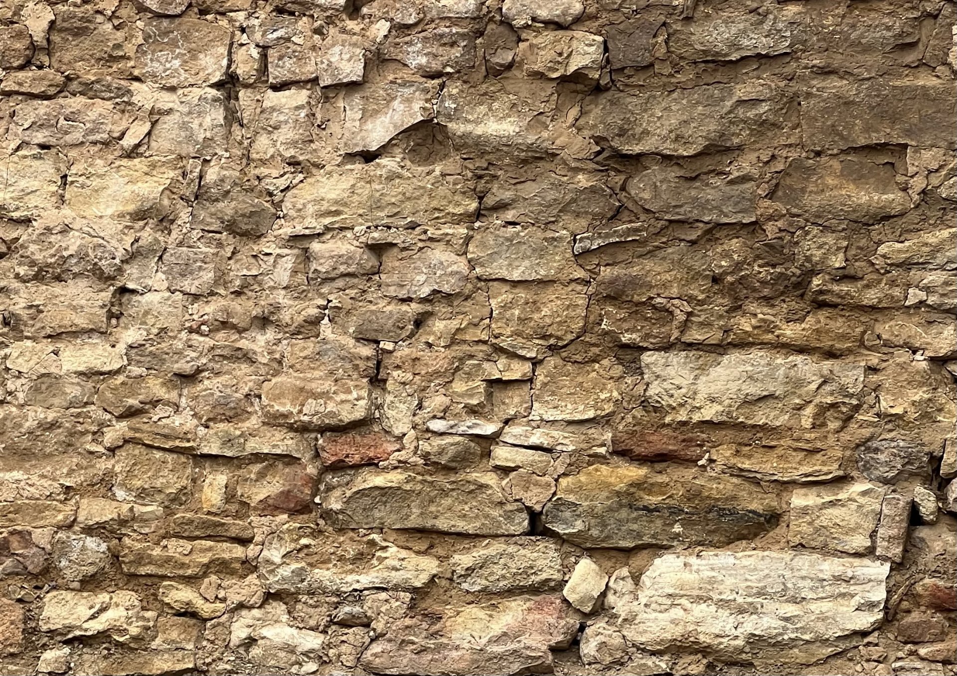

    nach Abriss eines Gebäudeteils habe ich eine Mauer, die zur Außenmauer geworden ist: Zweischaliges Bruchsteinmauerwerk, mit Lehm gebaut, ungefähr 60cm dick. Derzeit mit Bauplane gegen Regen geschützt, das ist aber natürlich keine Dauerlösung.
    Frage: Wenn ich an der Mauer eine VHF anbringen will, ist dahinter ein Grundputz notwendig, um zumindest mal eine glatte Fläche herzustellen?
    Hintergrund der Frage: Der Raum dahinter wird derzeit als (nahezu unbeheizter) Lagerraum verwendet, wir denken aber perspektivisch (in den nächsten 5-10 Jahren) über einen Ausbau zum Wohnraum nach. Derzeit ist also eine Dämmung nicht unbedingt notwendig, bei einem Ausbau wäre vermutlich eine Außendämmung nur bei der gerade diskutierten Wand möglich (Rest dann zwangsweise Innendämmung).
    Wenn ich eh einen Grundputz benötige, würde ich die Fassade jetzt verputzen lassen um zumindest schon mal die Schlagregenfestigkeit sicherzustellen und mir um die Dämmung dann bei einem Ausbau Gedanken machen. Könnte ich eine VHF auch ohne Grundputz anbringen, würde ich darüber nachdenken, das bereits jetzt ggfs. selber zu machen.

    auch hier würde ich, schon aus Gründen der Substanzstabilität, das verputzen empfehlen, muß ja nicht besonderst schön sein

    Ich sehe auf alten Bildern, dass hinter meine neu geplanten Fassade auch kein Putz (Bimstseinwand) ist. Den werde ich auch selbst per Schiene aufbringen und abziehen, alleine um Luftdichtheit und auch Stabilität zu erhöhen. Wie Berndt schrieb, muss ja nicht schön sein, nur halbwegs gerade damit du dann keine krumme Fassade drübernageln musst oder ewig viel ausgleichen.

    Danke, dann werde ich das verputzen (lassen). Welches von beiden entscheidet dann das Verhältnis von Preis und verfügbarer Zeit ;)
