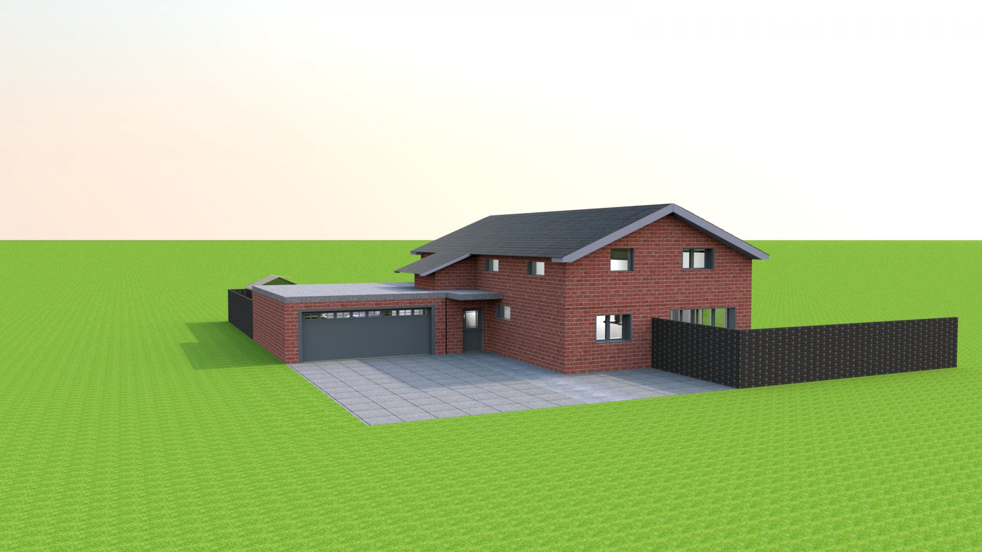

    wir brüten gerade auch über unserem Neubau und einem passenden Grundriss für uns. Wir haben dazu mal versucht, selbst Hand anzulegen und sind nach einigen Optimierungsrunden nun bei einem, wie wir glauben, ganz guten Entwurf angekommen.
    :bau_1::hammer:
    Wir würden gern mal andere Meinungen dazu hören, positiv wie negativ. Hauptsache offen und ehrlich. So können wir uns ein gutes Bild davon machen, was gut ist, und wo wir ggf. nochmal nachjustieren müssen.
    Falls jemand (zufällig!) einen alternativen Grundriss hat, der zu unserem Raumkonzept passt, gern auch mit in den Raum werfen. Wir sind da sehr offen.
    Grundstück und Randbedingungen
    Baugrundstück ist riesig, Probleme mit Grundflächen- und Geschossflächenzahl wird uns nicht in die Quere kommen. Offene Bauweise, 1-geschossig (NRW, 2/3 Regelung für OG < 2,30m lichte Höhe). Baufenster Tiefe 18 m, Breite ca. 28 m. Wir wollen von der Straße gesehen links am Grundstücksrand bauen, um rechts die Terrasse zu haben (Straßenverlauf ca. Nord-Süd). Budget erlaubt eine reine Wohnhausgröße von ca. 1.000 m3 umbauter Raum (Garage nicht inbegriffen).
    Wegen der Größe überlegen wir das ganze teilbar zu gestalten, sollte es im Alter zu groß werden oder man es (wir hoffen es nicht!) irgendwann einmal verkaufen müssen (z. B. beruflich bedingt, Umzug, etc.). Klares Kann-, kein Muss-Kriterium!
    Raumbedarf:
    • Küche (ab 10 m²)
    • Wohn-Ess-Zimmer (ab 35 m², besser größer, da große Familie öfters zu Besuch sein wird und wir einen grooooßen Tisch wünschen :-) )
    • Bad
    • Dusch-WC
    • Schlafzimmer ab 18 m² (mit oder ohne Ankleide, je nach GR und Möglichkeit)
    • 2 Kinderzimmer (ab 14 m²)
    • 2 Büros (ab 8 m²)
    • HAR und Technikraum (nicht innerhalb des Einliegers)
    • HWR (ideal auf Ebene mit Schlafräumen)
    • Hobbyraum/Gast (Kann, kein Muss. Aber definitiv großer Wunsch, sofern möglich! Ab 15 m² und aufwärts)
    • Vorratsraum für Küche (abhängig von Küchengröße. Kann, kein Muss)
    • Mit HWR, HAR, und der großen Doppelgarage haben wir vermutlich genug Stauraum. Zusätzliche Abstellräume sind möglich, aber vermutlich nicht notwendig, oder?
    Mir ist noch wichtig: Zugang von Garage zu Haus trocken (ideal mit Tür innen, notfalls aber auch kurzer Weg und Überdacht).
    Wir freuen uns auf euer Feedback :bierchen:

    Beim ersten Bild dacht ich HUI.
    Beim ersten Grundriss PFUI.
    Hübsches Zeichenprogramm. Das hilft aber auch nichts, wenn die Treppe viel zu klein ist um nach oben zu kommen,
    eine Schiebetüre eingeplant ist, die aufgrund ihrer Größe so nicht verfügbar ist und die
    auch nur als Supersonderanfertigung überhaupt denkbar sein könnte,
    Flure die oben dunkel sind und Raumanordnungen die im EG merkwürdig und eigentlich so auch nicht teilbar ist.
    Wenn ihr das schon gerne selber machen wollt und scheinbar keinen Kollegen in Anspruch nehmt, dann schaut euch doch
    zumindest Grundrisse im Internet an oder kauft euch ein paar Bücher über Wohnhäuser.

    Na dann Gute Nacht.
    Sorry, aber selbst die Rundablage wird mit diesem Entwurf fast beleidigt. Da lohnt es auch nicht, irgendetwas zu bewerten.
    Ah doch, als ehemaliger Sportkegler gefällt mir der Flur im OG ganz gut. Jetzt noch nen 500W-Strahler an die Decke und los geht's....:biggthumpup:
    Tut euch das nicht an und lasst jemanden ran mit Ahnung!

    Eins, scheinend, haben alle Grundrisse der "Neuzeit" immer dasselbe.
    Kleine, enge, miese Treppen, die das Wort Treppe nicht verdienen.
    Wenn ich das Maß richtig vom Handy abgelesen habe beträgt die Breite 1m?
    Wer Umzüge mitgemacht hat oder alt ist wird sich über grade Treppen mir grossen Raumhöhen und grosser Durchgangsbreite mit Geländer an beiden Seiten freuen.
    Und auch die Hausfrau die einen Wäschekorb tragen muss.
    Aber ist nicht schlimm, Architekten können sowas auch nicht.
    Ebenso Bäder, Flure und deren nicht breite Türen und Abstellflächen für Rollatoren/Rollstühle.
    Mit 30-40 Jahren bauen...30 Jahre ohne, aber dann sich die letzten 15 Jahre im Alter sich quälen müssen. Chakka!

    Ich weiß, da stecken Stunden Arbeit drin, Vorfreude, Herzblut. Meine Gedanken: Irrgarten mit (zumindest im EG) fast nur 5-8-eckigen Räumen. Besucher benötigen eine Landkarte und Proviant, wenn sie von der Küche/Esszimmer zur Toilette wollen. Und, wie man es bei Laienentwürfen so oft sieht, Unmengen großer, womöglich bodentiefer Fenster.
    Zu viel Gedanken an "möglichst groß, später, änderbar, könnte, eventuell...", wobei mich das als Kaufinteressent abschrecken würde, es sei denn, ich hätte handwerkliches Geschick und es wäre spottbillig.

    Hallo zusammen und vielen Dank schonmal für die zahlreichen Antworten.
    Es ist ja nicht so, als ob wir nicht mit einem Bauunternehmer oder Architekten (schon mehreren) im Gespräch wären. Folgendes bringt es auf den Punkt:
    Bisher:
    Entweder der Plan der Profis hat mal eben 2 Räume zu wenig und nutzt die m3 nicht aus, oder er ist überschritten und total verwinkelt, hat Durchgangszimmer oder ‚Zimmer in Zimmer‘, Flure so gross wie Wohnzimmer oder sonstiges. Ich spreche nicht von etwas zu wenig oder zuviel, sondern min. 20, teilweise 30 % Abweichung. Auch gut: Garagenzugang zum Haus in Küche, dann durch das komplette Wohn- und Esszimmer bis man über den Innenflur in den Dielenbereich kommt. Viel Spass beim putzen. Da ist das hier im Vergleich tatsächlich der nächste grosse Wurf!
    Wir haben uns auch tatsächlich sehr viele Grundrisse im Netz, in Fertighauswelten und sonstwo angesehen, und nichts gefunden, das unser Raumkonzept gut umsetzt. Das man da versucht ist, selbst mal etwas zu machen sollte klar sein.
    Zur Treppe:
    Ich kenne ganz andere Treppen.1/4 mit 1m Laufbreite is dagegen schon Luxus. Deckenaussparung soll quadratisch (2x2,5m) sein, sodass man beim Umzug auch bequem ‚ums Eck‘ kommt. Schrittlänge, Stufentiefe und -höhe etc. sind gemäß DIN im grünen Bereich.
    Im Alter könnten wir bequem ebenerdig im Hobbyraum nächtigen. Waschen lässt sich auch super in dergrossen Doppelgarage.
    Zur Anrechnungsfläche im Obergeschoss:
    Danke für den Hinweis. Werden wir prüfen. Hatte gelesen, dass die NRW Bauordnung 1/2017 geändert wurde und zum 1/2018 in Kraft getreten sei.
    Zum Irrgarten:
    Grosses Haus, viel Raumbedarf, 2 Stockwerke. Es gibt immer Räume, die weit weg von anderen sind. Es ist eben kein 4-Zimmer 120m2 Haus. Sicherlich könnte man unten das Bad/WC zentral setzen (an Stelle des Technikraums), doch gerade die Hausanschlüsse nach hinten legen wäre extrem teuer (augrund des Baufensters haben wir schon 10m Überbrückung bis zur vorderen Hauswand, selbst komplett nach vorn gezogen).
    Zu dunklen Flure:
    Kenne viele innenliegende Flure, die relativ einfach deutlich heller werden (Glastüren zu Wohnräumen, Fenster über Türen, Oberlichter im OG, gutes Lichtkonzept gepaart mit Bewegungsmeldern, etc.). Wir haben auch keinen Flur gesehen, der Zugang zu allen Räumen bietet und kompakt an der Aussenwand liegt.
    Zu ‚Winkelzimmern‘:
    Im Hobbyraum unten stört es nicht. Es gibt keine kleine Niesche. Im Wohnzimmer trägt es zur klaren Raumdefinition bei. Ich möchte in einem gemütlichen Wohnzimmer fernsehen, nicht in einem Tanzsaal oder Wohnschlauch. Dass die Küche ums Eck ist, ist ebenfalls absicht. Kein direkter Blick ins Wohnzimmer, dennoch offen zum Esszimmer und gemütlich sowie kommunikativ beim Gästebewirten. Hatte ich bisher in allen Wohnungen ähnlich und war stets zufrieden.
    Im Schlafzimmer ist so eine Ecke für einen Sessel oder den stummen Diener ebenfalls praktisch und gemütlich.
    Zu Fenstern:
    Platzhalter, sollen die Profis richten :-) Woher kommt die Annahme, dass das alles Bodentief sein soll? Find ich nur gut bei Gartenausgängen sinnvoll (wäre auch doof, wenn man immer durch ein normales Fenster klettern müsste). Ansonsten bin ich fan regulärer Fenster. Da lässt sich wenigstens was vor stellen.
    Wie gesagt, wir sind für Feedback dankbar. Auch negative (konstruktive) Rückmeldungen bringen uns weiter. Festgefahren oder versteift sibd wir nicht auf diesen oder ähnliche Entwürfe. Auch weitere Rückmeldungen nehmen wir gern entgegen. Was jedoch keinem hilft sind Trollbeiträge ohne Inhalt (Mr. Ablage Rund: geh ruhig kegeln, ist konstruktiver und sparst sinnloses tippen ;-) )

    Die Darstellung des Hausäußeren ist ja schon mal recht gefällig, darauf kann man aufbauen. Grundrisse sind nicht Eure Stärke.
