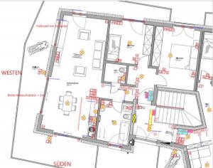

    wir sind momentan zu Zweit und haben vor diese Wohnung im Anhang zu kaufen.
    Wir wollten mal 2 Kinderzimmer machen. Aber da ist die Wohnung doch eher
    zu klein. daher haben wir uns für 1 entschieden und falls es mal 2 Kinder werden sollten,
    müssten wir uns halt eine Zeit lang arangieren bzw. andere Lösung einfallen lassen (schlimmsten Fall
    in 10Jahre umziehen oder so...)
    Bin auf eure Meinung zum Grundriss gespannt.
    danke,
    Grundriss_Vorschau.jpg Den Anhang Grundriss1-50.pdf betrachten

    nee, such mal eine Alternative , wäre vom Grundriss her zumindest für eure Planung daneben

    Nur mal so ein paar Punkte, die mir aufgefallen sind:
    • Der Zugang zu den Schlafzimmern wäre für mich unbefriedigend. Man läuft direkt vor den Schrank oder die Wand muss unmöbliert bleiben.
    • Das Kinderzimmer ist sehr klein geraten. Wo soll da ein Schreibtisch, ein Regal, eine Spieleecke/Sessel hin? Außerdem passt in den Raum kein Doppelbett, falls ihr doch 2 Kinder bekommt und der Nachwuchs das große Schlafzimmer braucht. Dann landet ihr Ruck Zuck auf der Schlafcouch im Wohnesszimmer.
    • Die Küchenzeile ist arg kurz und es gibt keine Möglichkeit irgendwo noch einen Hochschrank aufzustellen oder die Küche durch eine Theke abzutrennen. Als Teeküche in Ordnung aber selbst in einer Ferienwohnung hat man in der Regel mehr Platz zum Kochen.
    • Mir würde in jedem Raum Platz für Alltagsgegenstände fehlen. Wo kommt der Staubsauger hin, wo der Geschirrschrank? Wo ist Platz für Spielzeug, Bücher, Musikinstrumente oder einen Arbeitsplatz?
    In der Summe wären mir das einfach zu viele Nachteile.

    Küchentheke geht noch platzmäßig, Esstisch könnte direkt dran stehen. Im ElternSZ passt auch noch 2m oder gar 2,40 m Regal an die Treppenhauswand.
    Ich finde, mit einem Kind ist die Wohnung noch recht groß. Viele Fenster und viel Stellwandfläche konkurrieren halt. Muss man abwägen, wo man das gefällige Maß für sich sieht.
    Der Grundriss lässt sich sicher auch später noch gut verkaufen. Ohne Kind großzügig, mit einem Kind hauts auch noch hin. Deckt viele Menschen ab.

    Mir persönlich würde eine kleine Abstellkammer fehlen, dafür würde ich sogar auf GästeWC verzichten. Mal im ernst, kein mensch erwartet bei einer 80 qm Wohnung ein GästeWC.
    Nur eine Abstellkammer ist verdammt wichtig.
    Sonst finde ich den Grundriss nicht schlecht. Nur die Küche wäre mir zu klein. und ich hätte wohl lieber Wohnzimmer und Esszimmer getrennt.

    zuerst einmal danke für euer feedback!
    hier noch ein paar info`s die ich euch vorenthalten habe:
    - als "abstellraum" haben wir einen kleinen dachboden - d.h. im flur neben eingang kann man kleine "ziehtreppe" runterziehen,
    wo dann kleiner dachraum mit ca. 10m² aber nur 80cm höhe ist. aber für abstellkrams sicher gut.
    - außerdem haben wir ca. 5m² keller + doppelgarage
    - zur lage: ist im 2.stock unter dach und aussicht richtung westen und norden ist komplett frei und schön. (liegt auf anhöhe) süden halb frei, aber auch ok.
    - zur küche: die ist noch nicht fix geplant: wir machen warscheinlich wo jetzt tisch steht kleinen küchenblock wo (ausziehbarer)tisch direkt dran kommt.
    ok - 2runde ist eröffnet - vielleicht fällt euch ja noch was zum verbessern oder so ein...
    danke!

    ist das nun der elektroplan oder grundrißplan?
    weshalb lungern leute im liegestuhl im elektroplan auf der
    dachterrasse herum?
    die eingangstür zu wohnung 2, die fehlt definitiv.

    elektroplan habe ich nur hergenommen weil ich den am "schönsten" digital zur hand hatte.
    aber wände intern wäre jetzt (die nächsten wochen) letzte gelegenheit noch zu verschieben, weil intern alles keine tragende wände sind.
    deshalb mein eintrag hier. danke.

    naja... eine loftwohnung wäre sicher für küch/wohnraum schön - aber schlafzimmer/bad/abstellzeugs? kann mir das nicht vorstellen...
    wir haben uns ja eh schon für offene küche/wohnraum entschieden, damit nicht ganz zu viel kleine räume werden.
    kinderSZ hätte ich sicher gerne auch etwas größer. aber wo sparen? ist halt irgendwo immer ein kompriss einzugehen.
    abstellraum haben wir wie gesagt mit dachboden denke ich schon genug. Dass wenn ich aus elternSZ vor geschlossenen garderoben-schrank
    stehe, stört micht nicht.
    Naja ganz schlimme k.o. punkte habe ich keine von euch gehört - deswegen glaube ich auch es für unsere situation so zu belassen.
    wenn dann höchstens kinderzimmer noch minimal irgendwie vergrößern, dass "im notfall" (=glücksfall 2 kinder :-) doppelbett platz findet...
