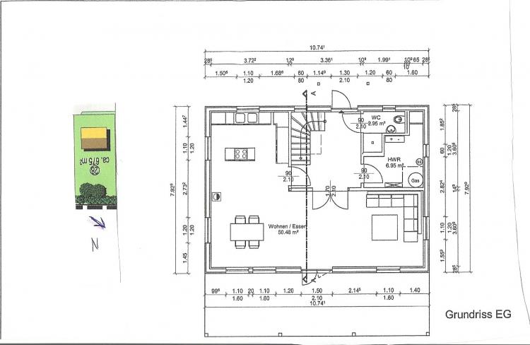

    Hallo , meine Frau und ich planen ein EFH 130m2.
    Unser Grundtsück hat eine größe von 675m2.
    Da unser Grundstück die Ausrichtung von Nordost hat wollte ich euch mal fragen was ich von dem Grundriss haltet und um tipps bitten , habe ansgt das im Wozi zu wenig licht ankommt, ich bedanke mich im vorraus für eure Hilfe und tipps.
    Breite vom Grundstück beträgt 17,5 m
    Länge vom Grundstück beträgt 38 m
    Bebauung vorne oder hinten.

    Wo steht dann eure Wohnzimmer-Schrankwand inkl Fernseher?
    Vor dem Fenster?
    Komische Lösung - und nur 3,605 m breit...
    Dann würde ich Wohnzimmer und Küche tauschen..
    Küche in Norden und Wohnzimmer Süden..
    HWR würde ich etwas vergrößern und dann als Speisekammer für die Küche mit nutzen

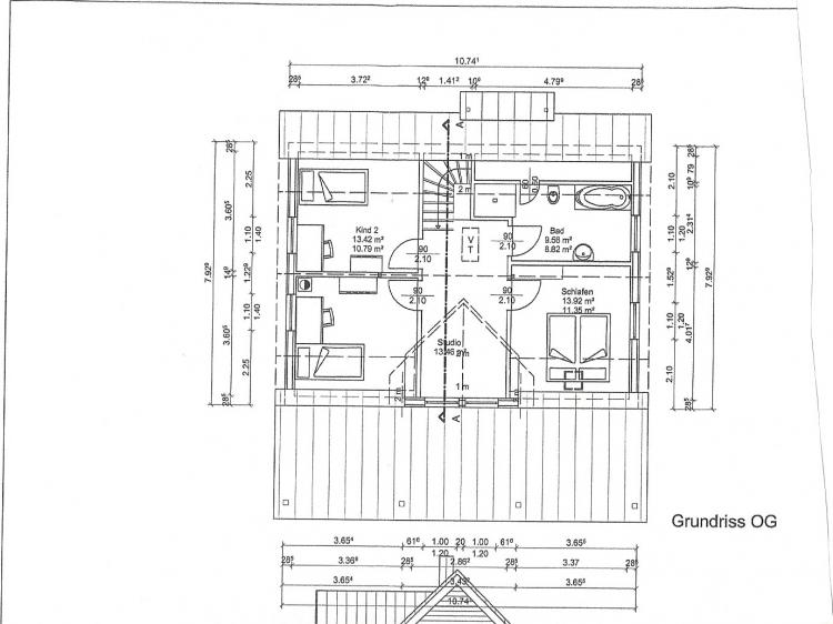

    Oben im OG geht ganz schön viel an Verkehrsfläche drauf. Kann man bestimmt sinnvoller nutzen - außer man möchte im Flur spielen oder tanzen ;-)

    Ja müsste vielleicht 1 oder 2 Fenster unten wegmachen und die couch soll eigentlich auf der anderen seite stehen und oben wollte ich die räume vergrößern aber durch die gaube geht das glaube nicht so oder gibts da noch andere varianten bzw vorschläge ?
    Vielen dank für die erste antwort :-)

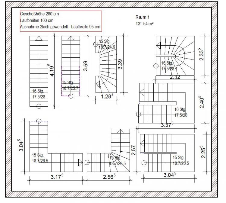

    schon mal was von treppenplanung gehört???? sowas wie steigungsverhältnis, lauflänge, auftrittsmass usw.
    da dran scheitert dein grundriss mal grundlegend deshalb ZURÜCK AUF LOS:

    Okay wie meinst das ? also die Treppe müsste länger gezogen werden oder wie ist das gemeint ? Trotzdem vielen dank für den Rat bzw Tipp

    Wo steht das / die KFZ und wieviel Platz ist dazu erforderlich ?
  9. #9 Sockily, 29.12.2015
    Sockily
    Sockily
    28.12.2015
    56
    Turbinenschlosser
    Auto steht links von der aktuellen Küche, da ist auch die Zufahrt.

    Treppen:
    Ansonsten im Ansatz tatsächlich Wohnzimmer/Küche tauschen und vor allem die Garage mal mit einplanen .. wg. der Fenster und so.
    Im OG z. B. im Schlafzimmer die Tür so setzen, dass auch ein Schrank (Planmaß knapp 70 cm) hinter der Tür an der Wand oben Platz hat.
    So wird der Plan zunächst mal nichts.

    Okay vielen Dank für die Ratschläge,ich vermute das mit der Treppe muss ich nochmal abklären.

    mich graust es immer, wenn ich sowas sehe und dann sowas lese...
    Nicht jede Bretterbude ist ein Schwedenhaus:konfusius
    Der Standort der Gastherme ist hinterfragungsbedürftig. Dieses Loch da im HWR, da kommt ein Germane aber nicht so wirklich rein, also wozu?
    Dusche OG, Hauptsache Dusche? Entwässerung vor der Haustür?
    Fenster Kinderzimmer: spannende Brstungshöhe
    usw. usw.
