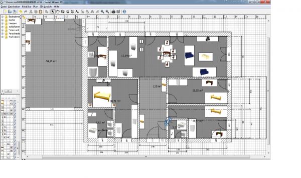

    Wir wollen einen Bungalow bauen und haben einige Schwierigkeiten beim erstellen eines vernünftigen Grundrisses.
    Hier einmal ein beispiel.
    Das Problem ist, das die Garage links hin muss, somit der HWR auch. Wollten gerne den HWR an der Küche, die offen sein soll. Da die Terrasse natürlich zur Sonne und zum Garten (rechts) sein muss, gestaltet sich das alle sehr schwierig.
    Hoffe auf eure guten und nützlichen Ratschläge.

    hallo
    dann lass es.
    schlauchförmige räume, ungünstiger zuschnitt der räume, belichtung eltern mangelhaft, flur ist der grösste raum im haus, keine funktionstrennung (d.h alles rennt an den schlafzimmern vorbei ),
    küche schlecht möblierbar, usw.

    Hmh, also ich weiß ja nicht...
    Warum versucht Ihr Baufamilien immer wieder aufs neue, das Rad neu zu erfinden? Es gibt im Netz Hunderte von Grundrissen die funktionieren, selbst mit der Garage anne Küche :D
    Der andere Bungalow-Grundriss war ja schon Katastrophal, dieser ist nicht viel besser. Und was hier als Rat kommt, kannste Dir wahrscheinlich vorstellen (Du hast die Antworten dort ja auch gelesen) (BB sieht alles :D )

    Die grundsätzliche Schwierigkeit eines Bungalows ist ja, daß sich alles auf einer Ebene abspielt, alle Räume also von einer Ebene (Flur?) aus erschlossen werden müssen, was gerne lange, dunkle Flurschluchten mit vielen Türen oder (wie hier) vertretbare Flure mit nicht vertretbaren Raumzuschnitten nach sich zieht. Oder eben ein offeneres Grundrisskonzept, mit alternativen Raumfolgen, je nachdem.

    ich weiss gar nicht, wo man anfangen soll und was man kritisieren soll. es funktioniert alles nicht bis gar nichts.
    eltern schlafen zu klein, kinderzimmer zu klein, kinderzimmer mit einschnürung für ein duschbad ist die schlechteste aller lösungen, der schlauchförmige wohn-essraum mit nicht einmal 4 m breite und ca. 11 m länge ist ungeeignet zum wohnen. wenn ihr in den genannten räumen massstäblich möbel einzeichnet, bleibt kaum raum, um sich dazwischen bewegen zu können.
    ich kann überhaupt nichts positives an diesem entwurfsversuch finden. ihr braucht profimäßige hilfe - dringendst!

    Es gibt im Netz tatsächlich unzählig viele Grundrisse. Leider muss man alle irgendwie umgestalten, was nicht so einfach ist, wie es klingt. Wie gesagt muss der HWR links WZ rechts usw. Das ist nicht so einfach. Im Internet findet man tatsächlich vielleicht (!) 2 Grundrisse die annähernd diesen Kriterien entsprechen.
    Und zum Flur: Er wird wahrscheinlich nochmal einen halben Meter schmaler werden und ist im vergleich zu unzähligen anderen Grundriss-Beispielen eher klein.
    Danke trotzdem für die vernichtend ehrlichen Worte.

    Natürlich muß man die umgestalten. Aber doch bitte nicht in der Form, daß es einen begehbaren Kleiderschrank ( warum zum Teufel muss jeder jetzt son Teil haben??) mit Schlafloch (das war der Oberbrüller: direkt anne Garage ohne Fenster:mauer ) gibt.
    Ihr habt das planen nicht begriffen. odere besser: Ihr versteht nicht, warum andere Grundrisse im Netz sind, wie sie sind.
    Und den Flur noch schmaler?? Dann Flurloch:yikes

    viel Mühe habt Ihr Euch da aber nicht gegeben! Der Tip mit einem Raumplan zum Profi zu gehen ist hier wohl das Beste. Folgende Anmerkungen zu Eurem "Grundriss":
    warum zwei Minibäder und nicht ein Großes?
    warum zwanghaft einen HWR an der Küche?
    warum so eine Megagarage, die entsprechende Kosten verursachen wird und Euer Haus an einer Seite abdunkelt?
    Schlafzimmer ohne Fenster ist schonmal gut, das erspart teure Rolläden :D
    Die Kinderzimmerschlauchhölen haben den Vorteil, dass sie günstig zu möblieren sind.
    am besten *delete*
