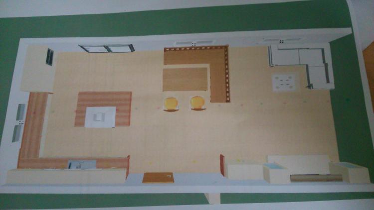

    Ich hab leider noch was vergessen was ich auch oben noch anfüge: Wir haben noch auf der Ost-Seite ein Fenster in der Küche.
    Die winzige Garderobe ist nur eine "Neben-Garderobe". Die eigentliche Garderobe soll direkt hinter der Eingangstür auf die Südwand (zur Küche). Vom Platz her wird es etwas schmal, aber wir dachten, lieber etwas weniger Platz im Gang als viel Platz im HWR oder Küche verlieren.
    Die Ost-Seite des OG ist wirklich sehr großzügig. Da ist uns aber trotz ewig langem hin und her nix sinnvolleres eingefallen. Unser Bad-Entwurf schafft den Raum aber gut zu füllen... wir haben Freitag Termin bei nem Bad-Planer und dann lad ich mal dem seinen Plan hoch :)
    Vorteil hierbei ist, dass Verwandtschaft von uns ein Sanitär-Unternehmen hat, von den Kosten her bekommen wir es etwas günstiger ;)
    Die Küche und die Möblierung ist auf dem angehängten Bild erkennbar. Ich hoffe die Qualität geht, der Scanner ist kaputt :/
    Die Eckbank ist erst mal nur ne Überlegung. Der Kamin ist noch nicht eingezeichnet.

    Ich würde im EG den unteren Bereich spiegeln, also HWR der Küche zuordnen, Treppe nach Osten ziehen, Im EG dann der Garderobe dadurch merh Platz schaffen ( das ist echt ENG und nicht schön da) Gäste-WC k.A. da müsste man mit Skizzenpapier mal drüber, aber da hätte man wenigstens alles an einem Strang
    Im OG das Bad über die Küche, dito Schlafzimmer nach Osten, KiZis in den Westen, Ankleide vom Flur aus begehbar als Stauraum.
    EDIT: Ach Shit, nicht genau hingeschaut, die Küche ist ja im Westen, ich hatte die irgendwie gedanklich im Osten gesehen
