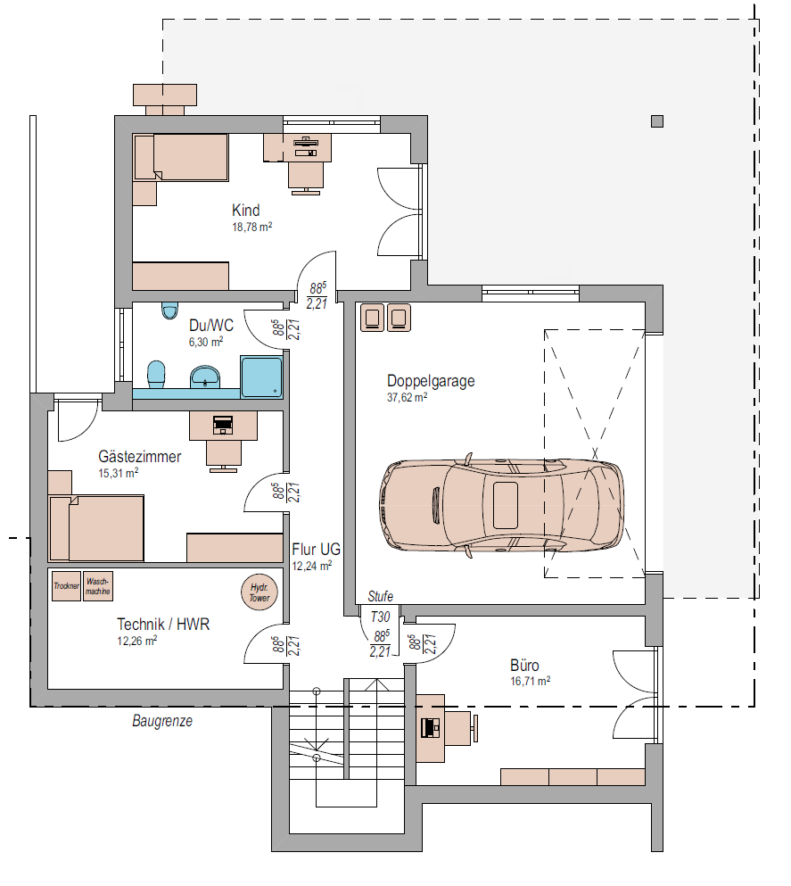

    ich stelle hier mal den Entwurf unseres Grundrisses ein und erhoffe mir zumindest konstruktive Kritik.
    Sollte das Ding totaler Mist sein, werde ich darüber hinweg kommen.
    Wichtig zu erwähnen, das Grundstück liegt an einem Hang. Von der Ecke vorne links zur Stütze des Balkons hinten rechts fällt es 5,5 m. Das Grundstück hat sowohl ein Nord-Süd als auch ein West-Ost Gefälle.
    Die vordere Seite des UG sowie die halben Seiten liegen im Erdreich.
    Im Norden gibt es einen Nachbarn der 7m weg ist. Im Süden steht das nächste Haus ca. 80 m weg und ich kann bereits darüber hinweg schauen. Dazwischen liegt kein Baugrund mehr. Im Osten gibt es nur Wiesen und Wälder.
    Die Ideen hinter dem Grundriss:
    - 3 Personen Haushalt
    - Möglichkeit des Lebens auf einer Etage, wenn die Kleine aus dem Haus und wir nur noch zu zweit sind. Darum wird die Speis so vorbereitet, dass später auch WM und Trockner einfach dort hineingestellt werden können.
    - Zeitversetztes Aufstehen, ohne dass der/die Partner/in gestört wird durch Licht, Schrankdurchsuchung, etc.
    - privater Bereich eindeutig getrennt vom "Besucherbereich".
    - Helle Wohnräume und einen Balkon, den man auch mit mehreren Leuten nutzen kann. Terrasse an der Wohnebene fällt aufgrund der starken Hanglage weg. Vom Balkon hat man einen echten Fernblick.
    - Die Haustür liegt leicht über Straßenniveau (ca. 12% Steigung von Süd nach Nord) und ist ohne Stufe erreichbar.
    - Wenig Abstellflächen oder ganze Räume benötigt. Das Gästezimmer wird bei uns ein Bügelzimmer oder so. Leben seit 10 Jahren in der eigenen Doppelhaushälfte ohne Keller, wenig Abstellflächen und mit nur einer Betongarage in der auch ein Auto steht. Im neuen Haus wird es noch einen Speicher geben.
    - Doppelgarage im Haus war mir wichtig. Haben meine Eltern so, ich liebe es.
    - Die Ausstattung ist einfach nur so reingemalt. Die Bäder sind noch nicht geplant.
    Vielen Dank im Voraus
    Gruß Konradi

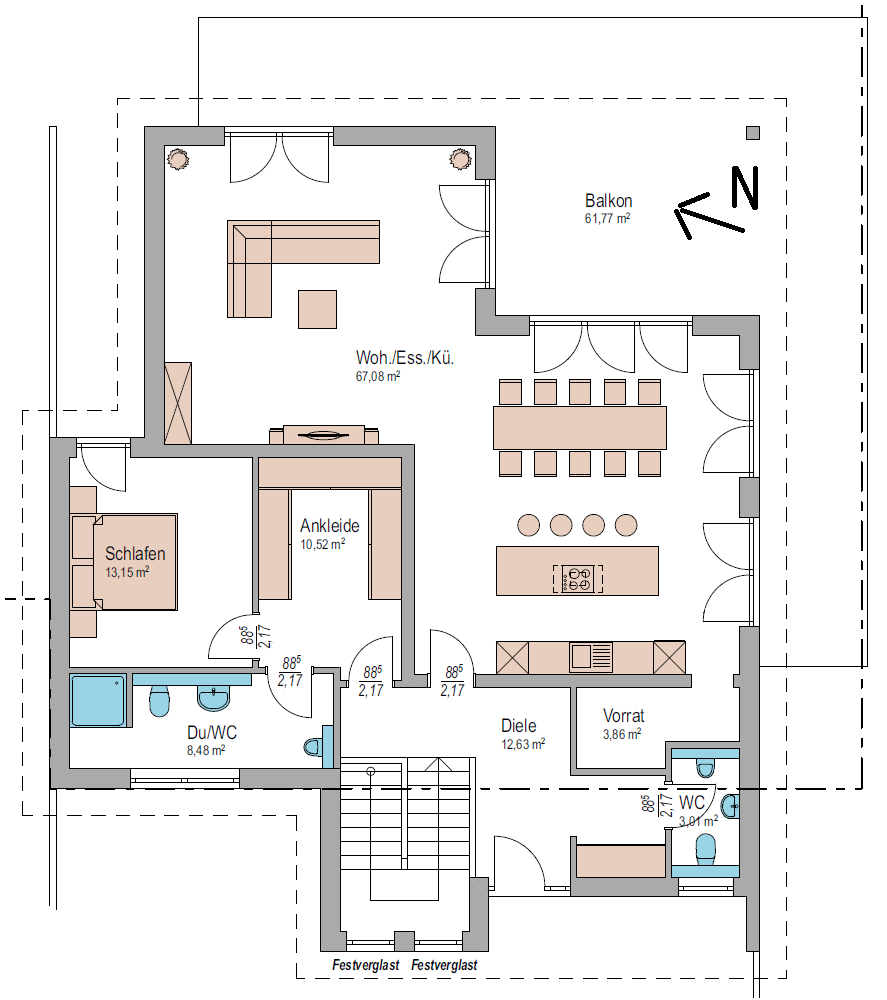

    also ich finde ihn schon recht gut. Das Einzige was ich "vermisse",habt ihr keine Badewanne eingeplant ? Wir nutzen unsere zwar auch nur 1 oder 2x in der Woche,möchten sie aber trotzdem nicht missen. Ansonsten gefällt mir der Ess/Küchenbereich sehr gut.

    Finde besonders den Wohn-/Ess-/Küchenbereich top! Das Hauptbad wäre mir etwas zu klein, aber ist schon in Ordnung. Die Wanne würde mir zwar auch fehlen, aber kann gut verstehen, wenn man sie weg lässt.

    Puuhh... das ist ja echt ein kniffliges Grundstück mit dem Hang. Die Straße ist zudem im Süden? Nicht einfach, nicht einfach.
    Wie alt ist denn die Kleine? Ich finde nicht nur, dass das Zimmer schon seeehr entfernt vom ganzen Familien-Geschehen ist, ich finde zudem den langen Flur wie auch die Tatsache, das „Zimmer hinter der Garage“ zu bewohnen, etwas befremdlich.
    Ich selbst bin Einzelkind und hätte mich da wohl etwas abgeschoben gefühlt.
    Zum Gästezimmer/Elternbereich: der Elternbereich ist sehr logisch (endlich mal, wo der Tages-Ablauf funktioniert) aufgebaut. Aber wie ich vermute, liegen die Fenster von SZ und Gast in so einem „Hangflur“, also einer gemauerten Böschung?
    Durch die Lage und auch Ecklage von den Räumen bleiben die Räume dunkel und bekommen diesen Kellercharakter. Gast liegt ja da, aber SZ profitiert davon überhaupt nicht, ganz im Gegenteil. In beide Räume kommt auch nie ein Sonnenstrahl.
    Ich hoffe, eine KWL wird eingebaut, ansonsten gibt es schnell modrige Zimmer. Gilt auch für das UG-Bad.
    Die Schokoladenseite des UGs teilen sich das Bügelzimmer und die Garage :(
    Zur Wanne: ich würde sie dennoch mit einbauen. Spätestens mit 40/50 gönnt man sich gern mal ein Bad für die Muskeln und Knochen. Da hab ich leider Erfahrung. Wenn das partout abgelehnt wird, dann zumindest einen Platz für eine Infrarotkabine vorhalten.
    Zum EG: 14 Stühle auf 6 qm... sicher?? Am Tresen sitzt es sich nicht so gut. Ich würde den weglassen bzw nur für 2 auf Eck ausführen. Jetzt schau ich zum x-ten Mal auf den Plan, wollte gerade die Fenster loben, sehe wieder in der Schokoladenecke ein WC :( sehe aber noch was ganz anderes: das südliche Kizi-Fenster wird ja völlig überdeckt von dem Balkon :yikes
    Kurz und knapp: ernsthaft... das einzig nette ist der Allraum, der Rest Albtraum und liegt dunkel, feucht und hat nichts mit netter Lebensqualität zu tun. Sorryyyyyy
    Ich hoffe, Du hast einen Aha-Effekt und lässt neu planen.

    Nein die Straße ist im Westen. Die Einfahrt (abschüssig) zur Garage wird 6 m breit und läuft demnach von West nach Ost. Die Einfahrt zur Garage liegt also im rechten Winkel zur Straße. Daraus resultieren auch andere Entscheidungen.
    Der Raum neben der Garage wird mein Büro. Aufgrund der Hanglage liegt dieses einseitig komplett im Erdreich (West).
    Die Position der Garage kann nicht verändert werden. Wenn man die Garage gen Osten ausrichtet hat man keine Zufahrt mehr. Rückt man sie Richtung Westen wird die Einfahrt viel zu steil.
    Das Gästezimmer wird ja das Bügelzimmer/Abstellraum. Hier ist die Lichtsituation aus unserer Sicht zu vernachlässigen. Diese wird schlecht sein. Die Tür des Raumes geht tatsächlich in eine Art Schacht, weil hier zum abböschen L-Steine Richtung Norden gesetzt werden müssen. Ich könnte ein niedriges Fenster im oberen Bereich anbringen, müsste den Hang aber dann abböschen, da er im natürlichen Verlauf auf Höhe der UG-Decke liegt.
    Im Schlafzimmer könnte man ja noch leicht Nordfenster einbauen. Dumm nur, dass mir der höher gelegene Nachbar aus der Küche dann genau aufs Bett schaut, das geht gar nicht. Ich möchte mich in meinem Schlafzimmer frei bewegen können ohne auf die Fenstersituation achten zu müssen. Eventuell bringen wir schmale Fenster im oberen Bereich an, oder ein Fenster mit satiniertem Glas.
    Die "Kleine" wird demnächst 12 und hat derzeit starke Tendenzen möglichst weit von uns weg zu sein.
    Die Öffnung in Richtung Süden ist eine Doppeltür. Wir fanden es ganz nett, dass der Nachwuchs dort eine eigene Überdachte Terrasse haben kann. Die Lichtsituation leidet darunter natürlich. Aber deshalb werde ich den Balkon nicht einen Zentimeter kleiner machen.
    Wir könnten Kind und Büro einfach tauschen. Dann ist zwar das Bad etwas weit entfernt aber verkraftbar. Dann liegt das Zimmer auch schöner im Licht.

    Vielleicht liegen hier unsere Vorstellungen auch zu weit auseinander. Was du als Schokoladenseite bezeichnest, also Süd-West, finde ich furchtbar.
    Wir sind Frühaufsteher, sitzen im Sommer gerne mal am Wochenende um 07:00 Uhr auf der Terrasse zum Kaffee trinken. Ab 16:00 Uhr verstecke ich mich in dunklen kühlen Ecken. Im Winter sieht das natürlich anders aus, aber auch dann kann ich am Morgen die Sonne genießen.
    Im Schlafzimmer verbringe ich keinen nennenswerten Zeiträume mit offenen Augen. Ich lese dort nicht und dort gibt's auch kein Frühstück. Da fehlt mir das Verständnis diesem Raum eine höhere Priorität einzuräumen.
    Der Allraum, wie du ihn bezeichnest, dessen Ausblick und der große Balkon sind unserer Meinung nach das Highlight. Man könnte das noch verbessern, indem man das Haus mit dem Uhrzeigersinn etwas dreht.
    Dort und im Büro verbringen wir wohl über 95% unserer wachen Zeit. Alle anderen Räume haben sich dem unterzuordnen.
    Die starke Hanglage in 2 Richtungen ist zudem wirklich kompliziert, beschert uns aber einen definitiv unverbaubaren Fernblick.

    Bin komplett bei der "Kriminellen" und gehe sogar noch etwas weiter:
    • Eingangsbereich nicht wirklich gelungen mit dieser "Ecke" zu Küche/Essen/Wohnen
    • "langer Weg" nach Wohnen und immer durch Küche/Essen
    • ein mickriges Türchen für knapp 70 m²

    Um konstruktive Kritik zu bitten bedeutet für mich Denkanstöße und neue Meinungen von Menschen mit anderen Erfahrungen und Blickrichtungen zu erhalten. Dies löst in der Regel die Prüfung der selbst getroffen oder aber auch der nicht getroffenen Entscheidungen aus. Diese werden dann entkräftet oder bestärkt, kommt drauf an. Sollte ich in einem dunklen Kinderzimmer stehen und mich ärgern werden ich daran zurück denken, wenn nicht dann nicht.
    Wir haben uns gegen eine Badewanne entschieden. Die Gründe dafür auszuführen wäre müßig, da es hier nach meinem Verständnis hauptsächlich auf eigene Vorlieben ankommt (vgl. Bidet, Urinal). Die Sache mit der Infrarotkabine nehme ich mit und bin dankbar dafür.
    Die Sache mit dem Licht ist eine ganz Andere. Es gibt keinerlei Möglichkeiten auf diesem Grundstück eine Terrasse in der Nähe der Küche anzuschließen. Bleibt nur der Balkon. Sein Nutzwert steigt mit jedem qm. Vielleicht kann ich die Konsequenzen nicht richtig abschätzen aber dann muss ich damit leben.
    - Das mit der Ecke und der Tür ist ein guter Punkt. Gefällt mir auch nicht. Vielleicht gestalten wir den Eingang inkl. WC nochmal komplett um. Wird nur schwierig mit der Treppe. :(
    Alternativ eine versetzte doppelte Tür und sich dann Gedanken um die Küche machen.
    - Der lange Weg ins Wohnzimmer. Darüber habe ich mir noch keine Gedanken gemacht. Den müssten wir machen wenn wir ins Schlafzimmer oder ins Bad wollen. Da habe ich aber nicht mal eine Idee, wie ich das verhindern könnte. Ist das so problematisch im Alltag? Kenne einige Häuser bei denen man von der Terrasse immer durch Wohnzimmer und Esszimmer in die Küche laufen muss und fand das nie wirklich störend.

    Mich persönlich stört viel mehr der Vorsprung den die Speise erzeugt. Oder meintest Du das auch ?
    Wenn man die weglässt und ein bisschen Wände schiebt,könnte man den Durchgang zu Kü /Ess/ Wz etwas verbreitern.
    Da gehört auf jeden Fall eine Glastür hin.
