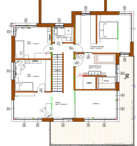

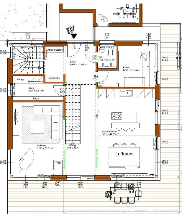

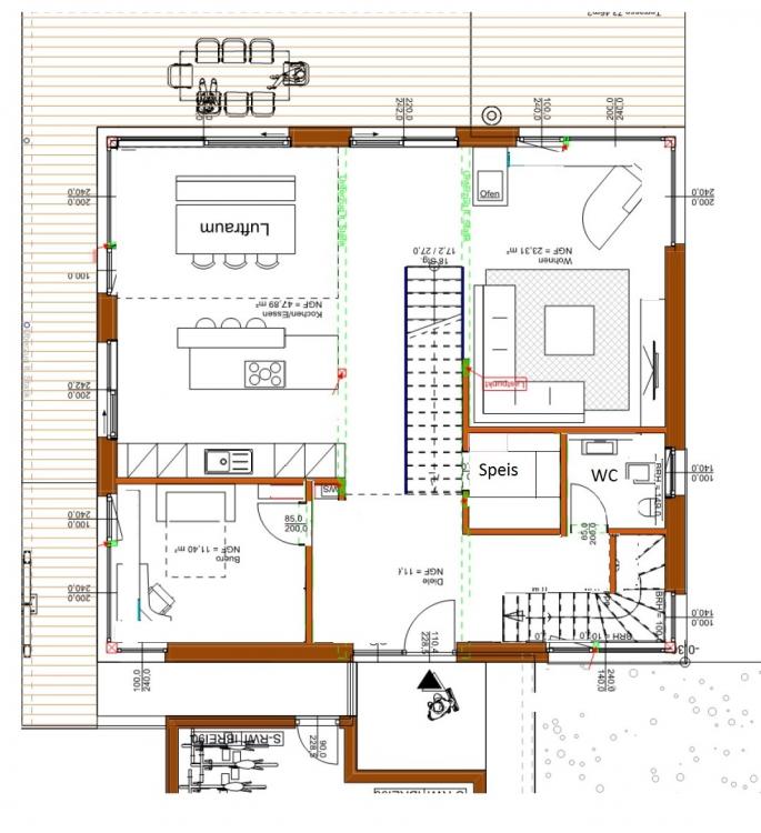

    ich möchte im Frühjahr mit dem Hausbau beginnen (Keller, EG, OG). Das Haus soll ca. 200 qm und einen Keller haben. Die Grundrisse für EG und OG hätten wir soweit erstellt (EG: hier gibt es 2 Alternativen). Im Moment sind noch Änderungen möglich, daher möchte ich um Optimierungstipps bzw. Verbesserungsvorschläge bitten.
    Offene Punkte von uns sind:
    1. Ist Luftraum zu groß (evtl. ungemütlich im Essbereich), wenn ja, wie ändern damit aus Änderung ein wesentlicher Vorteil an anderer Stelle hervorgeht (evtl. Luftraum über Wohnzimmer; da wäre dann das Problem Eingang zum Kinderzimmer..).
    2. Anordnung Speis, WC, Garderobe, Kellerstiege im Erdgeschoss.
    Danke vorab für Eure Tipps.
    Erdgeschoss Alternative 1:
    Erdgeschoss Alternative 2:

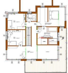

    Obergeschoss:

    nur kurz am Rande, soll da wirklich ein Flügel stehen?
    Vor dem Riesenfenser und neben dem Ofen?

    Alternative 2 gefällt mir besser. Die zweite Stiege würde ich weg lassen in den Keller. Da der Antritt runter ja von der Haustürseite erfolgen würde, sehe ich keinen Bedarf noch extra eine Stiege zum Keller zu machen. Das passt alles an einem Platz. Dann kann man die Ecke anders arrangieren und das Wohnzimmer dafür sogar größer machen. Irgend wie wisst ihr noch gar nicht was mit dem Platz im OG links unten anfangen. Das OG gehört noch überarbeitet.
    Die Ansichten und der Lageplan würden mich noch interessieren.

    das obergeschoss passt nur auf variante 1!

    Hat das Bad im OG tatsächlich keine Toilette?

    Bad im OG hat Toilette, diese ist nur noch nicht eingezeichnet. Trotzdem Danke für den Hinweis.
    @Frau Maier: wir wollten unbedingt eine gerade Stiege haben, deshalb der separate Kellerabgang (evtl. gibt es einen besseren Platz für die 2. Treppe?)
    @Stiege bei Küche: hatten wir auch überlegt, jedoch glauben wir, dass dann der Kochbereich zu klein wird; Problem wäre dann auch der Zugang zur Speis.
    @ Platz links unten bei OG. Da hast du vollkommen recht, hier sind wir uns noch nicht sicher. Aktuell haben wir hier ein "Galeriebüro/Leseecke" oder einen Spieleplatz für Kinder geplant. Ich weiß jedoch nicht, ob dieser dann wirklich genutzt wird.

    Alternative 2 ist leider verkehrt rum, Norden ist jeweils beim Eingang. Müsste dann passen, oder?

    Treppenantritt im Wohnzimmer direkt neben dem Sofa finde ich persönlich sehr ungemütlich.
    Die Erschließung des einen Kinderzimmers durch den offenen Bürobereich halte ich auch für unglücklich.
    Den Besuch meiner Kinder müsste ich nicht ständig durch mein Arbeitszimmer lotsen.
    Und knappe 14 Quadratmeter pro Kind bei insgesamt 200 finde ich sehr mager.
    Der Luftraum ist Geschmackssache, aber am Ende vor allem viel Geld für Nix ausgegeben.
  10. #10 madkatze, 08.01.2016
    madkatze
    madkatze
    06.01.2016
    22
    Angestellter
    Österreich
    Sofa wird wahrscheinlich noch gespiegelt.
    Erschließung Kizi leider nicht anders möglich aufgrund der geraden Treppe. Das Galeriebüro ist nicht als ständiges Arbeitszimmer gedacht, sondern soll ein "Allzweckplätzchen" werden (Lesen, Bügeln, Büro, Spieleplatz für Kinder). Da dieser Platz sehr hell ist und eine gute Aussicht hat, gehe ich davon aus, wird dieser sicher auch intensiv genutzt werden.
    @Zimmergröße Kizi: 14 qm finde ich eigentlich nicht zu klein. Bett, Schreibtisch, Kasten ... mehr sollte man nicht brauchen (bzw. habe ich niemals gebraucht;-) ).
    @Luftraum ist, wie du sagst, sich ein teures "Designerstück", jedoch finde ich diesen Platz sehr cool. Der Gedanke daran, dass ich in einer offenen Küche sitze und bis unters Dach schauen kann, motivieren mich dazu noch früher mit dem Hausbau zu beginnen. Eines macht mir jedoch schon ein bisschen Sorgen, nämlich die Schallthematik bzgl. Luftraum. Da habe ich schon so manche Horrorgeschichten gelesen.

    für den Flügel ist die direkte Sonneneinstrahlung tatsächlich schlecht (ich habe einen Flügel). Aber vielleicht plant ihr ja mit einer automatischen Verdunklung. Der Kamin ist ja etwas weiter weg und so, wie er im Raum steht, wohl nicht offen, wenn ihr da kein Höllenfeuer entfacht, müsste das gehen.
    Generell muss man sich bei modernen Häusern mit Fußbodenheizung usw. Gedanken um die Luftfeuchtigkeit für den Flügel machen, lasst Euch da mal beraten.
    Klanglich würde der Flügel sehr davon profitieren, wenn ihr den Luftraum im Wohnzimmer macht (wobei dann natürlich zu hoffen wäre, dass der Spieler auch schöne Töne produziert).

    Also ich finde, dass das schon alles sehr stimmig aussieht. Der Architekt/ -in scheint ein echtes Faible für Eckverglasungen zu haben. Nun...warum nicht. Ich finde so etwas halt immer dann "richtig", wenn man damit etwas Besonderes erzielen möchte, wie zB einen schönen Panoramarundblick ins Haus zu holen. Nur so und immer wieder....hat etwas "Gewolltes". Man müsste aber die Fassade einmal sehen. Viellicht passt es da dann ja wieder?
    Zum Thema Luftraum. Ist natürlich erstmal Geschmackssache. Insgesamt sitzt man in einem recht hohen "Turm", der aber wiederum 2-seitig verglast ist. Das sieht sicher nett aus! Zum Putzen der Fenster im OG wird es sicher aufwendig...aber was soll's.
    Was passiert denn Inder Galerie. Grundsätzlich soll so etwas ja auch ein gewisses maß an Kommunikation zw. den Ebenen ermöglichen, was -bei entsprechender Nutzung- hier auch gut funktionieren kann.
    Fazit: Mir gefällt's wirklich sehr gut. Interessant wären Schnitt u. Ansichten....mit Umfeld!!!
    Natürlich wird es immer etwas geben, was man selber "anders" (besser???) machen würde, aber das ist dann Detailarbeit. Insofern: Danke für das Einstellen des Grundrisses!

    wobei sich mir der sinn der 2. treppe auch nicht erschließt.....

    Baumal: Danke für die Skizze. Ich nehme an du würdest unter der geraden Stiege in den Keller gehen?
  17. Baumal
    Baumal
    02.08.2007
    16.077
    Ravensburg
    ja. bietet sich doch an.
    weshalb eine separate kellerstiege?

    Genau so wie Baumal es skizziert hat habe ich es auch gemeint. Falls euch das Loch in den Keller stört, kann man es verglasen und wenn der dunkle Abgang stört, kann man eine Beleuchtung machen oder sonst was mit dem Glas, was kunstvolles ect.

    Schick? Ja.
    Wenn sich der Bauherr bewusst ist,
    - dass er bei doch relativ großer Grundfläche nur beschränkt nutzbaren Raum generiert (Galerie, Luftraum, großzügige Flure) und natürlich auch bezahlt
    - dass das eine hellhörige Geschichte wird (Treppe im Wohnbereich mit Antritt hinter dem Sofa, Luftschall ins OG)
    Ob man das dauerhaft möchte sollte sich der Bauherr m.E. gut überlegen.
    Was meiner Meinung nach gar nicht geht sind die beiden Kinderzimmer mit je knapp 14m². Natürlich ist das ausreichend, Ihr könntet aber praktisch ohne Mehrkosten, lediglich mit Verzicht auf etwas "Design" (Galerie) für Eure Kinder erheblich größere Zimmer einplanen. Euch selber gönnt Ihr ja auch einen Schlaf- / Ankleidebereich mit 25m²...
