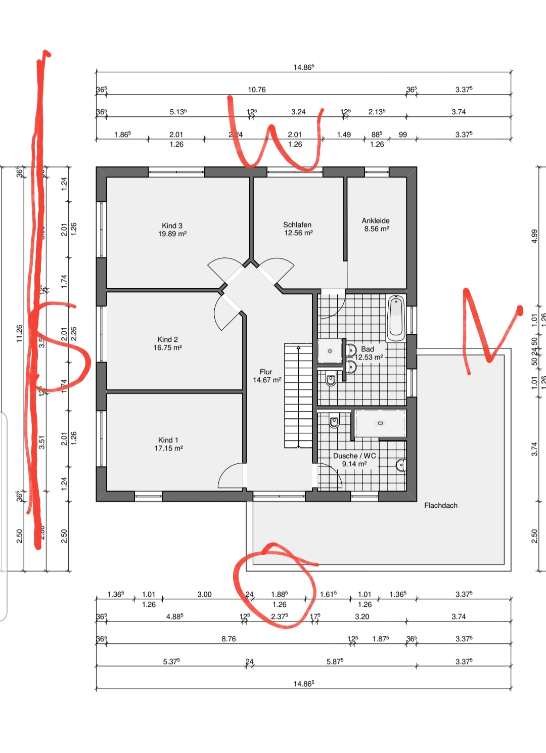

    Wir haben ein Baugrundstück, welches zur Südseite zu einer stark befahrenen Seite liegt, im Osten liegt eine weniger stark befahrene Strasse.
    Nun zu meiner Frage, lege ich die Kinderzimmer in den Süden um ihnen genügend Licht zukommen zu lassen, oder vernachlässige ich die Himmelsrichtung und lege die Zimmer lieber in den ruhigeren Norden?
    Anbei der Grundriss. Freue mich über hilfreiche Tipps!!

    Die Kinder dürfen nur duschen?

    Der Badeinrichtung haben wir uns noch nicht weiter gewidmet. Aber ja, wahrscheinlich gibt es die Badewanne nur im Elternbad.
