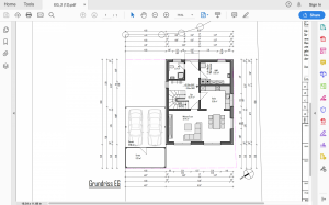

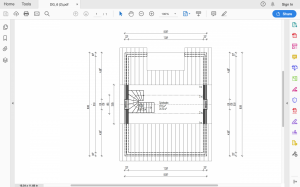

    Hallo liebes Forum, ich und meine Frau versucht unser kleines EFH zu planen. Das Haus will in EFH 1.5 Schrägdach mit 45 Grad Dach und ca. 120 qm sein. Basierend auf unseren Ideen habe ich versucht, mit dem bautreger unseren Grundriss zu zeichnen. Ich würde gerne von dir hören.

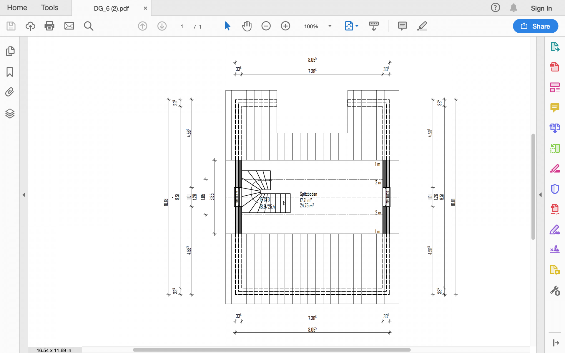

    Die HRW möchte als kleines Büro dienen, bis der Dachraum fertig ist, was wir später tun werden. Ich würde gerne Ihre Meinung wissen.

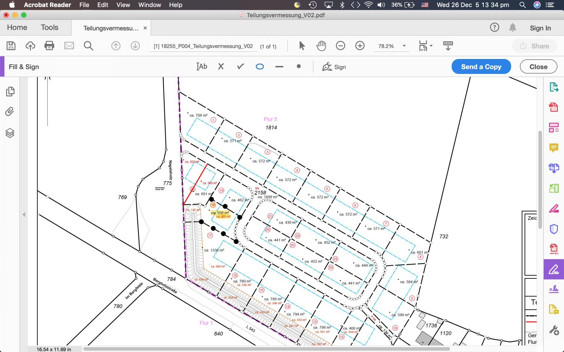

    Grundstück Nr. 18

    Für zwei Personen ist das nicht klein!
    Nach meiner Auffassung wird meist auf kleinem Grundstück überwiegend zu groß gebaut!

    Bei Kind1+2 sind's dann eher 4. Und dann isses schon eher klein.
    Und die zweite Bemerkung kann man sich auch schenken, weil "interessiert keinen, was du vermutest".
    Zu den Plänen: Bei 4,83 m bekommt man keine zwei Fzge. nebeneinander, wenn man auch noch aussteigen soll. Ausser, es sind 2 Picanto o.ä....

    Wo stehen die Mülltonnen (das werden ggf. bis zu 3 Tonnen + Gelbe Saecke) ?
    Wo werden Sie abgeholt und wie werden sie dahin gebracht.

    Auf jeden Fall !
    Das sind dann so die Details die am Schluss einen Riesenunterschied machen können bei Planung von Größe und Position Garage, Zufahrt, Vorgarten, Durchgang zu hinterem Garten/Terasse usw.
    Je nach Grundstück kann das einen ziemlichen Unterschied machen !
    Allein für die blöden Mülltonnen brauchst du ja schon ein paar Meter Platz.
    Hilfreich kann auch sein, wenn du dir das Grundstück auf einem Blatt A3 aufzeichnest und dann aus Pappe dir die Grundmasse von Haus, Garage ausschneidest.
    Und dann kannst du ja mal rumschieben, Einfahrt einzeichnen, paar Autos im Maßstab zeichnen, mal einen Liefer LKW , 40 Tonner , und so weiter :)
    Zufahrt ist auch sehr wichtig und kann eine wichtige Rolle für die Positionierung spielen.
    Grundriss selbst finde ich nicht schlecht. Bin da aber auch kein Experte auf dem Gebiet.
    Macht mich irgendwie nicht heiss, besonders das DG.
    Kann man da nicht noch mehr rausholen ? Ist die max. Firsthöhe laut Bebauungsplan schon erreicht ?
    Nur so einen toten Speicher mit fast nur Schräge zu bauen wäre mir irgendwie zu teuer bzw. verschenkter Platz.

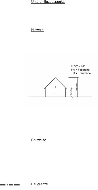

    Bebauungsplans sagt
    Die zulässige Drempelhöhe ist auf maximal 1,25 m festgesetzt.
    FH max. Die Firsthöhe (FH) darf in keinem Punkt das maximal zulässige Maß 11,00 m
    überschreiten.
    TH max. Die Traufhöhe (TH) darf in keinem Punkt das maximal zulässige Maß 4,50 m
    überschreiten.

    Hallo bjbanny,
    ich bin zwar kein Architek aber vielleicht kann ich helfen. Bei der Festlegung der Lage bist du wahrscheinlich an den Bebauungsplan gebunden. Ich gebe zu bedenken die Himmelsrichtung zu beachten. Im Westen geht bekanntlich die Sonne unter, soll heissen die Sonne scheint dir möglicherweise Abends auf den Fernseher ?
    Ich denke die 17,5 cm Wand zwischen Küche und HWR muss nicht sein (11,5 langt, evtl. voll Steine wegen Schallschutz).
    Wozu eine Dusche im Gäste WC ?
    Die Trennwand zum Treppenhaus würde ich press an die Treppe, bzw. noch einen Abstellraum dazwischen anordnen (gegen über der Küche).
    Desweiteren würde ich im Flur noch eine zusätzliche Wand, logisch mit Tür, als Windfang ein ziehen (besser wegen heitzen).

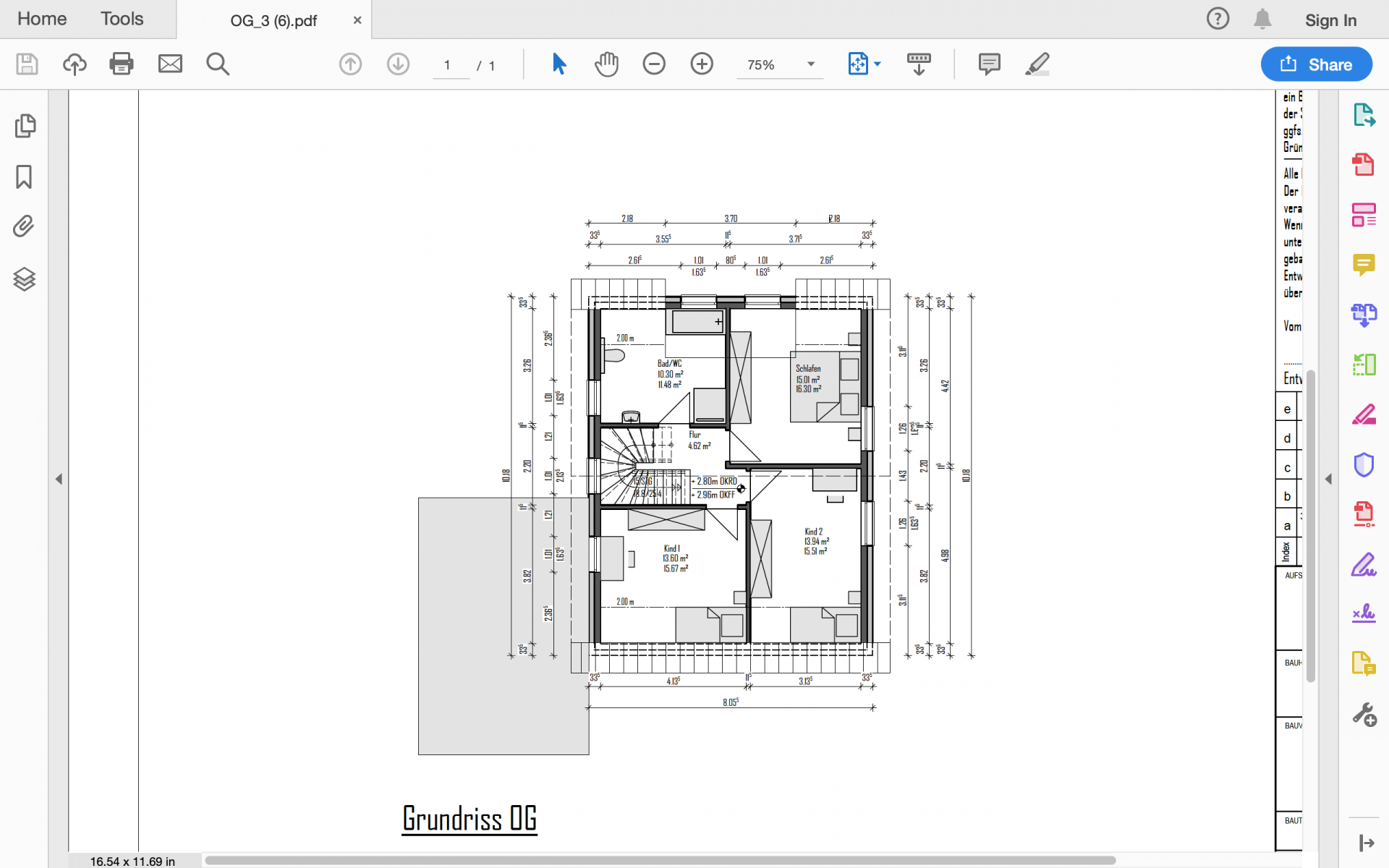

    Anderes Problem könnte im OG die Dusche werden. Wie soll der Abfluss verlaufen.
    Ob die Einfahrt so breit sein muss, wenn du eh nur ein Auto in die Garage rein stellst ? Später Carport ?
    Ein Eingang von der Terrasse ins Gartenhaus wäre auch Sinnvoll.
    Viel Spass beim weiteren Planen

    Wenn die 4,80 Auffahrt nur für ein Fahrzeug dient, dann würde ich mal an einen Eingang an der Längsseite denken (NO), dann den HWR dorthin, wo jetzt das WZ ist. Rest ergibt sich.
    Süden ist eine hervorragende Seite, um die Wohnräume, also auch Kochen und essen zu legen. Im Winter wird die Sonne planrechts untergehen. Da hat man von Eurer Raumlage weniger von der Helligkeit.
    OG ergibt sich... die Toilette so hinsetzen, dass man auch mal aus dem Fenster schauen kann....
