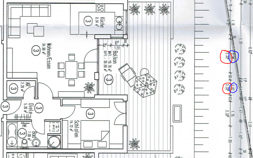

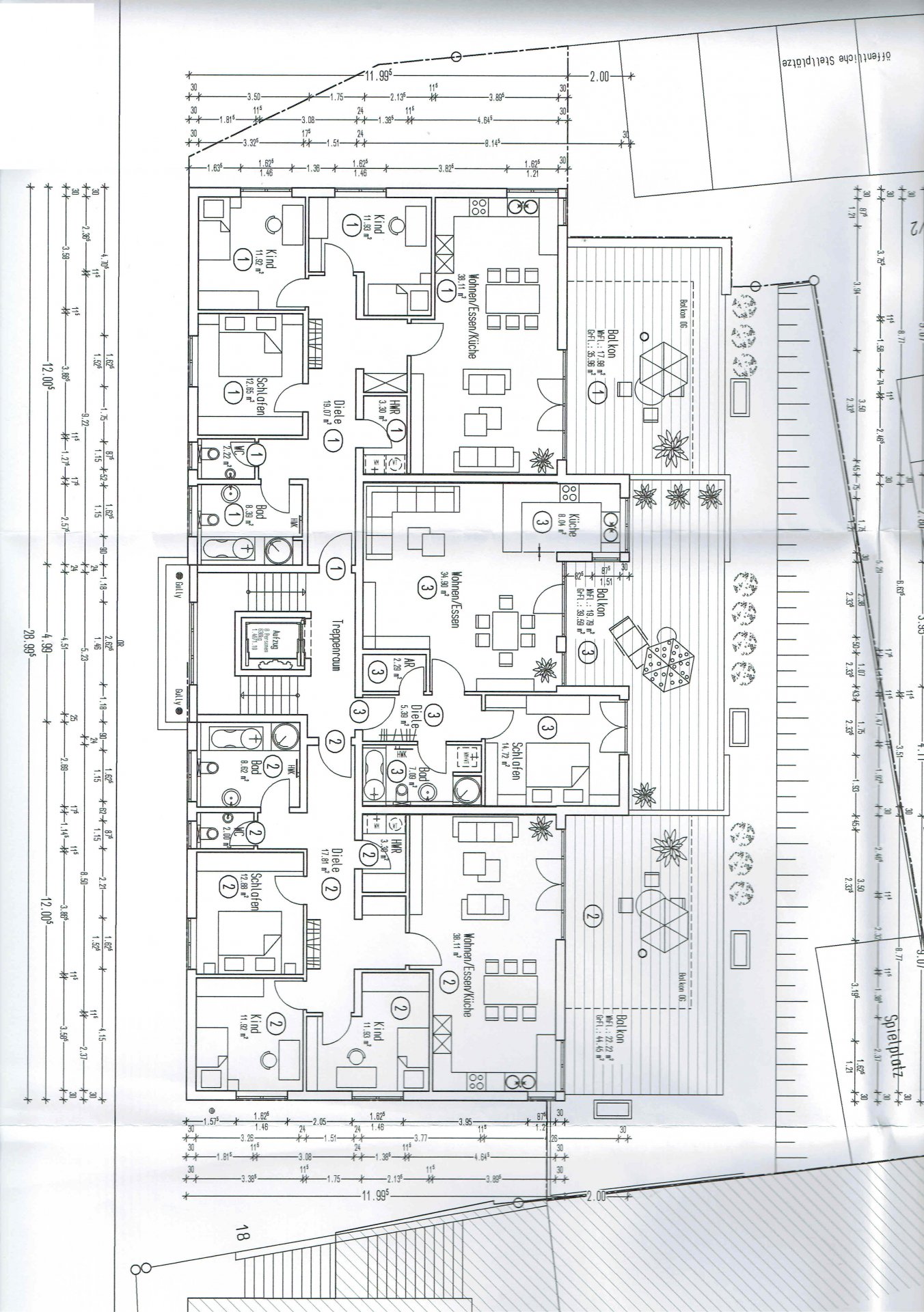

    meine Frage wird es euch sofort outen: Ich bin ein kompletter Neuling im Thema Bauen. Konkret geht es noch nicht mal ums Bauen per sé, sondern viel mehr um das richtige Ablesen des angehängten Grundrisses einer bestehenden Immobilie.
    Zur Frage:
    Bei Wohnung 3 wurden in der untersten Bemaßungs-Linie über und unter der Linie ein Maß eingetragen. Welches Maß muss ich ablesen, wenn ich die Innenmaße der Räume wissen möchte? Was bedeuten überhaupt die zwei von einander abweichenden Maße auf dieser Linie?
    Ich würde mich freuen, wenn ihr euch kurz Zeit für eine Antwort zu meiner Frage nehmt. Vielen Dank!

    Die roten Maße sind die höhe des Fenstersturzes, die Blauen die breite des Fensters. Die Maßkette ist nicht geeignet, Innenraummaße abzulesen. das ist die Maßkette darüber. Aber die Bemaßung ist etwas kompliziert gemacht, aber auch wegen der Springenden Geometrie im inneren. Das Wohnzimmer in Wohnung 3 ist zum beispiel 6,635 breit.

    vielen Dank für die Hilfe. Wie lese ich denn am Besten das Maß der Küche bzw. der Nische für die Küche in Breite und Länge ab? Mir fehlt da noch der Durchblick...

    Bitte um Entschuldigung für die Frage. Ich sehe eben, dass die Maßtabelle unterhalb des Grundrisses andere Maße beinhaltet, als die Maßtabelle oberhalb des Grundrisses. Die Küchen-Nische sollte somit 2.575M haben.

    Die Breite des Küchenerkers wird 1,75 + 0,75 - 0,30 sein. Also 2,20. Allerdings sind das alles Rohbaumasze.
    Für (Küchen)möbel gibt es kein angegebenes Maß. Es ist kein eigener Raum. Meist sind die Küchenmöbel ja vom Erwerber der Wohnung einzubauen oder auszusuchen. Da darf man dann wählen.
    Die Einrichtung ist nur als Wohnbeispiel zu sehen.
