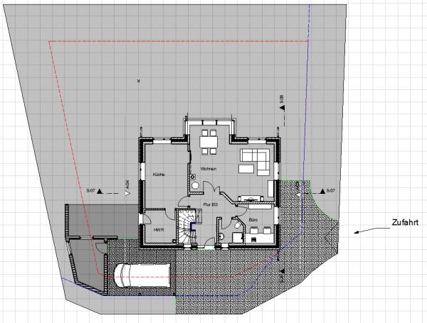

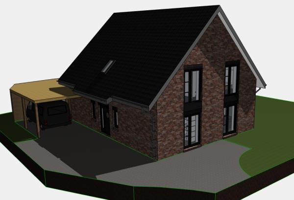

    Hallo liebe Bauexperten,
    bereits Anfang des Jahres hatte ich mein Debüt bei euch, es ging um Baugrenzen. Die damals erwähnte Basis für unsere Grundrisse, entnommen einem uns gefallenen Typhaus, enthält rel. viele Verkehrsflächen und die anfängliche Kritik haben wir zum Anlass genommen, uns ein halbes Jahr Zeit zu nehmen und mit verschiedenen Architekten zu sprechen.
    Daraus hervorgegangen sind die angehängten Zeichnungen, die ohne Frage weiterhin einige Kompromisse darstellen. Uns und den Architekten ist es nicht gelungen, es besser aufzuteilen. Der Entwurf gefällt uns so wie er ist heute und wir würden Ihn auch so realisieren.
    Erfolglos zu optimieren versucht haben wir:

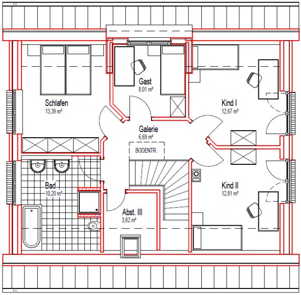

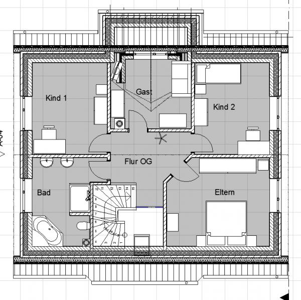

    • das kleine/ungünstig aufgeteilte Bad im OG (so ziemlich jede uns bekannte Treppenvariante und Position gibt es in unseren verworfenen Versionen, keine hat überzeugt)
    • der relativ schmale Eingangsbereich, der uns für einen akzeptablen Raumeindruck beim Eintreten zu einer offenen Kellertreppe nötigt

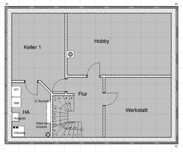

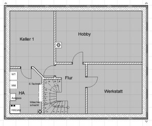

    • eine ungünstige Kellerraumaufteilung, wenn die Wände wie vom Architekten gewünscht unter den tragenden Wänden des EG platziert werden -> zu kleiner HA-Raum und ein verwinkelter Werkstattraum
    • im Verhältnis zur Hausgröße große Flure, besonders im engen OG
    Von uns gewollt ist:
    • Grundsätzliche Anordnung/Ausrichtung der Räume Küche, Wohnen, Büro, HWR und Bad
    • Die 45° Wandabschnitte, speziell beim Büro und Elternzimmer, zugunsten langer Blickwege/optischer Weite im Haus anstelle von Labyrinth-Enge
    • 4 Schlafzimmer im OG, was bei der Hausgröße etwas eng wird (~10qm Räume)
    • Die Fensterpositionen (Bodentief/untereinander und optisch zwischen den Geschossen verbunden durch Fassadenelemente)

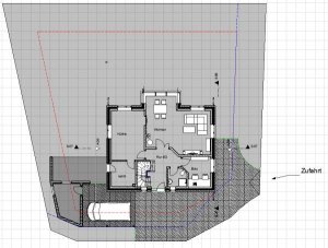

    • Hausposition/Carport auf Grundstück
    • Der Futterkasten/Wintergarten

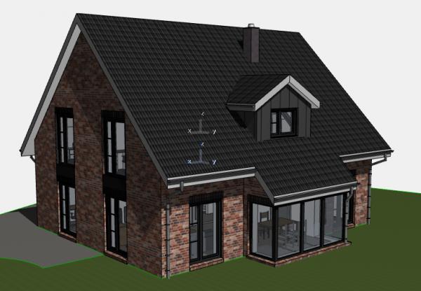

    • Die Satteldachgaube (als Alternative zur Dreiecksgaube)
    Vorgegeben durch den B-Plan:
    • Satteldachhaus mit max. Gaubenbreite von 1/3 der Dachlänge

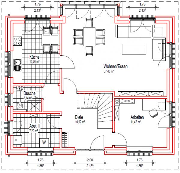

    Der Basis-Grundriss des uns bis heute gut gefallenen 9,12 x 11,12m Musterhauses (hier) passt nicht, da unser Grundstück und die Carportposition den Eingangsbereich auf die andere Seite zwingen. Bloßes Spiegeln von Eingang und G-WC erzeugt einen unschönen langen Flur mit nur 1,00-1,20m Breite. Wir haben deshalb die Treppe umhergeschoben bis zur aktuellen Position und das Haus um 38cm auf 11,5m verlängert. Die Wohnfläche ist aber wegen der großen Verkehrsbereiche gleich geblieben.
    Ich bin mir sicher, einige werden denken: „Blöder Entwurf, saublöder Entwurf, taugt nix, ich bin da raus“. Ich hoffe aber andere haben noch den einen oder anderen guten Hinweis, wie der Platzbedarf von Treppe und Fluren minimiert werden kann, um z.B. das Badezimmer zu vergrößern und den Eingangsbereich nicht zu schmal/tunnelartig werden zu lassen.
    Vielen lieben Dank
    Sascha

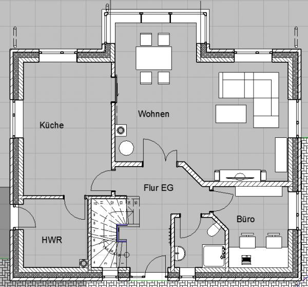

    Hmm schwierig, ich finde den orginalen Kataloggrundriss besser als deinen.
    Frage: wofür benotigt ihr den großen hwr im EG wenn ihr einen Keller habt?
    Ein Kinder oder das Gästezimmer mit dem Büro im EG kombinieren, oder einzeln und das ganze wird großzügig und enspannt die Situation im OG. Die Küche ist ja auch nicht gerade klein.

    Hi Beezle,
    der originale Grundriss ist ausgewogener, ja. Da aber HWR, Küche und Wohnen an seinem Platz bleiben soll, ist nur der Eingang falsch gelegen weil unter dem Carport. Einfach spiegeln klappt leider nicht wegen der zurückgesetzten Wand im Wohnzimmer. Daher mussten wir ganz ummodeln.
    Der HWR muss nicht so groß, aber das Bad darüber muss eher größer denn kleiner werden. Die Küche ist groß geworden, da wir die HWR zu Lasten des direkten Zugangs aus dem Flur (nicht schlimm) nach unten geschoben haben.
    Ich schnapp mir mal einen Zettel und versuche mich an deiner Idee mit der Kombination Gäste/Büro.

    Das Ausparken mit dem Auto stelle ich mir interessant vor. Jedes mal um die Hausecke rum und rückwärts durch die Ausfahrt noch auf die Straße. Irgendwie ist entweder der Weg auf dem Grundstück zu lang oder der Rangierplatz zu klein bemessen. Es sei denn man fährt nur Rad, Motorrad oder Smart.
  7. #7 Bucky2k, 09.09.2014
    Bucky2k
    Bucky2k
    01.01.2014
    38
    Ingenieur
    Hamburg
    Die Auffahrt können wir hoffentlich noch eine Breite nach "unten" setzen. Der angedeutete Radius dort gehört zu einem Wendekreis, auf den wir dann direkt auffahren würden. Wir wohnen in einer Sackgasse. Ansonsten hast Du recht, das Haus müsste noch etwas in den Garten gerückt werden zugunsten der Einfahrt.

    Mich würd ja mal interessieren wie der Wäscheabwurf aussehen soll: Loch im Boden, zu dem man dann hinkrabbeln muss, damit man sich an der Dachschräge den Kopf nicht stösst? Wieviel Stehhöhe hat man im Bereich des WC im OG? Sieht irgendwie aus, als ob da auch regelmäßíge Schläge von der Dachschräge an den Hinterkopf drohen. Immerhin freut sich vermutlich die Reinigungskraft, dass oben keiner mehr im Stehen pinkelt - weil man da einfach nicht stehen kann...
    Und warum steht die Waschmaschine im Keller - obwohl der Hauswirtschaftsraum im EG ist? Da würde sie doch prima reinpassen. Welche Hauswirtschaftsarbeiten finden da sonst statt? Oder ist es doch nur eine Speisekammer/Abstellraum - die man da prima wegrationalisieren könnte?

    Aus meiner Sicht ist der Entwurf deutlich verbesserungswürdig. Eingang, Küche, Bad EG, Bad OG, Flur, HWR, Gästezimmer (in welchem Bereich kann man dort stehen), Zufahrt/ Pos. Carport/ Pos. Eingang.. Habt ihr geprüft, welche Höhen ihr im OG wo habt? Wäscheabwurfschacht im Kriechgang erreichen oder schon verdeckt durch Schräge? WC OG in gebückter Haltung erreichen? Gästezimmer im Sommer entweder dunkel oder heiß oder beides? WC EG mit Stolperfalle Dusche?
    Empfehlung: Entwurfsprozess neu starten, Voraussetzung: Flexibilität bei den eigenen Vorstellungen ("von uns gewollt"). Ein guter Entwurfsprozess lebt davon, dass eigene Positionen überdacht, in Frage gestellt und ggf. verändert werden, falls dadurch insgesamt Vorteile generiert werden.

    - WM und TR passen in den HWR, sollen aber in den Keller. Und ja, oben ist ne Speisekammer, die m.M.n. nur Leute die noch nie selbst gekocht haben wegrationalisieren oder gar in den Keller verfrachten. Oder was schwebt Dir hier vor? Platzproblem sehe ich im OG, nicht im EG

    Da gebe ich Dir uneingeschränkt recht - das Haus ist voll von verschwendeten Flächen. Flur OG mit Luftraum, große Küche plus HWR, welcher nur Durchgang nach draußen, Vorräte und Waschbecken beherbergt. Aber Reduktion dieser Flächen allein bringt noch keinen neuen Raum. Die Treppe muss wieder woanders hin. Ein anderer Entwurf, der nicht ganz schlecht war, hängt unten an. Hier ist aber das Gästezimmer klein, die Küche klein (etwas vergrößern ist noch drin, da HWR wieder zu groß angesetzt) und wir haben oben einen Abstellraum den keiner braucht. Das Büro ist für diesen Zweck viel zu groß - bietet aber in fernen Zukunft die Verlegung eines Schlafzimmers. Viel Verkehrsfläche aber auch hier und das Bad ist auch wieder schlecht gestaltet, sobald die Fenster EG/OG übereinandergerückt werden...

    OK, irgendwo musst Du Abstriche machen, wie Du ja schon selbst schreibst. Die ganzen anderen, die Dir "zurück auf Los raten" liegen vermutlich richtig, wenn Du eine Chance haben will um wirklich alles "perfekt" unterzubringen. Um ehrlich zu sein habe ich noch nicht mal den Grundriss angeklickt. Aber der zweite zitierte Satz scheint für mich schon eine Schlüsselfrage auszumachen: Muss das Gästezimmer wirklich eine so hohe Wohnqualität mit Blick ins Grüne haben? Sollen im Gästezimmer evtl doch 50% der Zeit die Schwiegereltern wohnen oder warum stellt Ihr da so hohe Ansprüche? Mir scheint, wenn es diesen Anspruch nicht gäbe, dann hätte Ihr viele Probleme schon gelöst, oder? Kleiner Tip von meiner Seite: Schreibt Euch eine Wunschliste auf, unterteilt es in "must have" und "nice to have" und dann mal gucken was für den Geldbeutel machbar ist.
