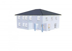

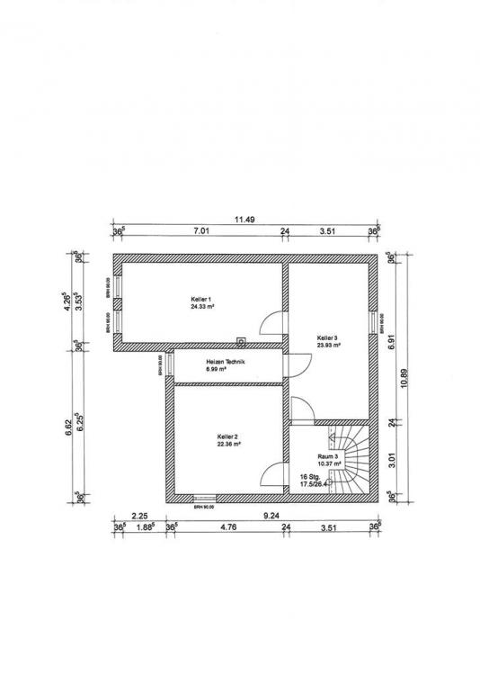

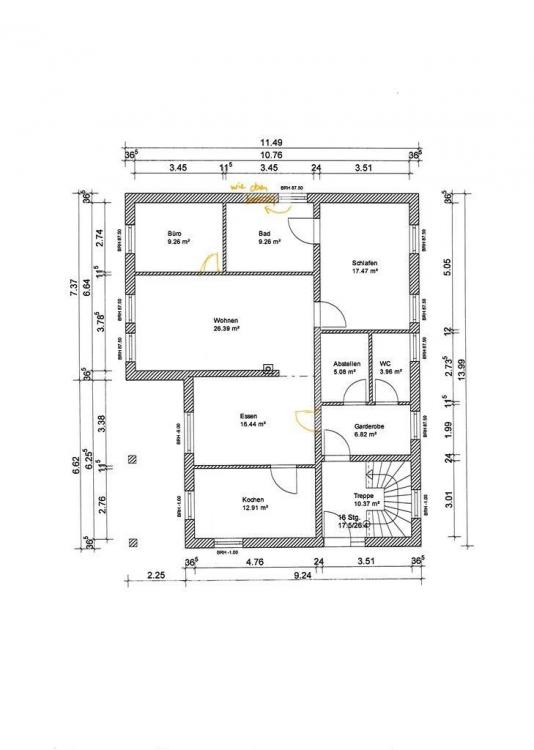

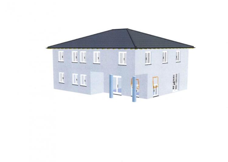

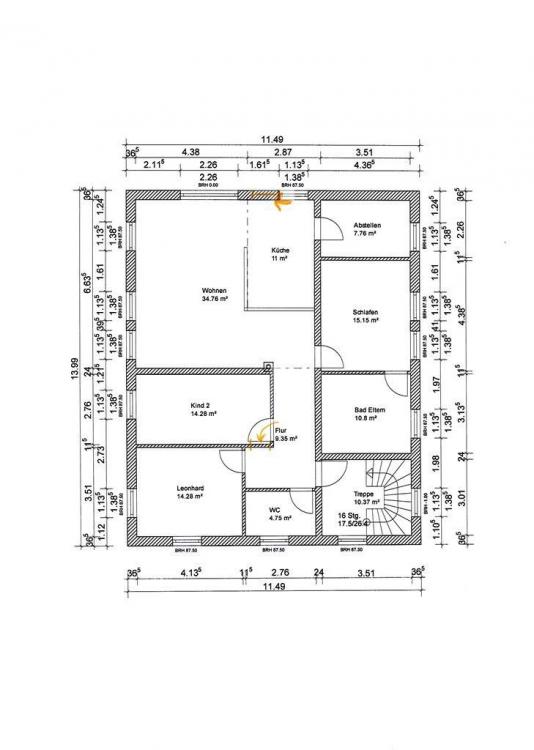

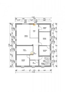

    Ich hätte hier mal mein Bauvorhaben zum bemängeln :yikes
    folgende Kriterien waren vorgegeben:
    - Einliegerwohnung mind. 90 qm, Atersgerecht, Barierefrei
    - Familienbereich ca. 140 qm mindestens 1Kind + Kind/Büro
    Ich habe in den Plänen schon ein paar Dinge angestrichen die mir nicht gefallen
    1. in der Ansicht sind die Küchenfenster im EG am Boden, das war wohl ein Eingabefehler und keine Absicht
    2. im EG hat er 2 Türen vergessen und das Badfenster muss etwas verrückt werden (wegen Fenster im OG)
    3. im OG hätte ich das Küchenfenster gern verrückt damit in diesem Eck platz für zb. Kühlschrank ist auf jedenfall platz für was hohes.
    4. die Türe von Kind2 habe ich umgesetzt da der Platz durch die Türe von Kind1 (Leonhard) eh schon nutzbar bleiben muss.
    Was haltet Ihr davon?

    ehrlich - ich halte gar nichts von deinem versuch. du hast zu viele fehler in den bildern drin, dass eine entwurfsdiskussion nicht lohnt.
    schreibt euer raumprogramm auf, nehmt den lageplan und den-b-plan und geht damit zu einem architekten, einer architektin oder ein einem guten gü. da kommt garantiert etwas besseres zustande.

    ...wohl eher ein 2-Familien-Haus.
    EG: Man erreicht das Schlafgemach via Essen und Wohnzimmer....nun ja. Ich würde mal versuchen das Schlafzimmer zu möblieren. Gilt gelichermaßen für das OG!
    OG: Man kommt durch den "privaten" Bereich (Kinder) in den "öffentlichen Bereich" (Wohnen), wo also auch Gäste usw. herumturnen. Wo darf man seine Klamotten abstellen?
    Ganz ehrlich???
    Ich finde es schrecklich.
    Das Teil mag bewohnbar sein. Das waren die Höhlen der Steinzeit allerdings auch.
    Hier paßt wirklich gar nichst zusammen.
    Und das schlimme: Sieht man sich die Vermaßung an, so kann man vermuten, daß hier Jemand am werke war, der zumindest etwas vom Bauen versteht.....aber eben nur von den Maßen her.
    Bitte: Zurück auf Start. Datei gaaaanz schnell und unwiderruflich löschen.

    Ein riesiges Teil, mit einer schrecklichen Raumaufteilung. Wenn ihr schon ein Zweifamilienhaus macht, dann würde ich wenigstens EG und OG ähnlich machen.
    Die Pläne sind zu klein und sehr schwer zu lesen. Hat schon jemand rausgefunden, wo Norden ist bzw. um welches Grundstück es geht?

    Es hat fast den Charakter eines Labyrinths, ich habe mir vorgestellt, man ist im Badezimmer im EG: man kommt ja ohne 6 Richtungswechsel und das Durchqueren von 5 Türen gar nicht im Falle eines Falles aus dem Haus ...

    Das ist ja das Labyrinth des Todes - ich habe mir mal erlaubt das Haus zu betreten. Danach stehe ich in der Garderobe und sehe drei Türen vor mir...
    Erinnert mich an Castle Wolfenstein - aber bewohnbar sieht anders aus....
    Bei zwanzig Türen hat zumindest der Schreiner seinen Spaß. Heizen und Technik ist auch spannend bei der "Breite" des Raumes - und wo soll der Versorgungsschacht hin?
    Schau Dir einfach mal die Laufwege an, dann wirst Du einsehen, dass dieser Entwurf Murks ist. Oder verteile Lagepläne und Kompass an Deine Besucher...
    Und die Fassade ist so spannend wie eine Bundeswehrkaserne. Ehrlich, das baut man besser mit Lego.

    Jup, danke. Dann wird er wohl nochmal von vorne anfangen dürfen. Ich habs mir auch schon fast gedacht, so wirklich zufrieden war ich ja auch nicht.

    Wer ist er??? Sag bitte nicht, dass das ein Architekt geplant hat...?!

    Wenn fremdgeplant, dann sollte die Qualifikation im Bereich Entwerfen/ Gestaltung dringend überprüft werden.
    Ein "gelernter" Entwerfer, entwirft so was nicht!

    Nein kein Architekt.

    Und wieso suchst Du Dir keinen?

    bauzeichner!!!

    Meine Zeichnerin würde sich weigern, so etwas zu Papier zu bringen.
  18. #18 Gast036816, 14.11.2013
    es gibt auch welche, die machen für geld (fast) alles.

    Ich denke, daß der BZ auch der Entwerfer ist und nicht das malt, was vorgeben ist.
    Das Ergebnis ist entsprechend.
    Bauzeichner sind auch keine Entwerfer/ Gestalter. Sie sind Zeichner.
    Einem Kfz-Schrauber würde man auch nicht mit dem Design und der Neuentwicklung eines Autos betrauen.
    Ein Straßenbauarbeiter würde ebenfalls nicht die neue Fußgängerzone in einer Stadt planen, obgleich er weiß wie der UNterbau usw. auszusehen hat.
    Ein Änderungsschneider würde idR auch nicht die eigene Mode entwerfen.
