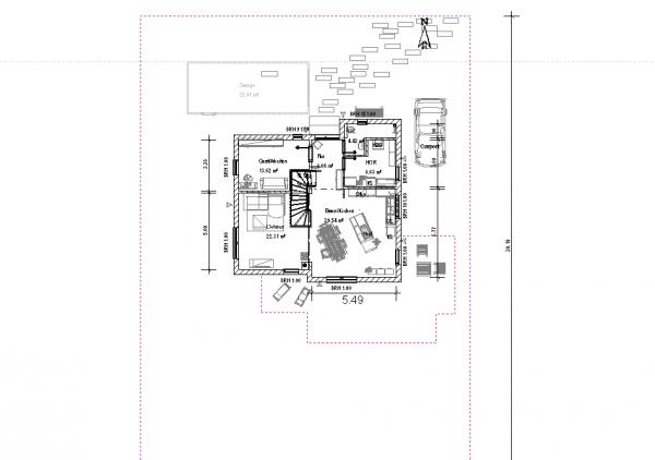

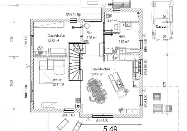

    jetzt möchte ich doch meinen Grundriss mal zeigen.
    Wir planen ein 1,5 geschossiges EFH. Die Maße sind 10,64m x 10,94 mit versetztem Satteldach. Das niedrigere Dach hat 28 Grad Dachneigung, das höhere, unter dem das OG untergebracht ist, 26 Grad mit 120cm Kniestock. Der Gebäudekörper ist ein typisiertes Haus vom Architekten, der Grundriss ist "frei" gestaltbar. Fenster sind auch nicht fix. Wir (2 Personen ohne Kinder) haben nächste Woche mit dem Architekten Grundrissbesprechung. Grundriss liegt ihm schon vor.
    Einige Erklärungen: Die Strasse liegt im Norden, und das Grundstück muss von der Ostseite aus angefahren werden. Die Ostseite darf mit 9 Meter an der Grenze bebaut werden.
    Im EG gibt es eine bodengleiche Dusche im WC. In der Küche gibt es ein Fensterband.

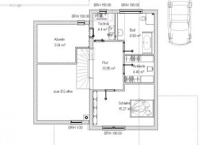

    Etwas unglücklich macht mich das Bad: es ist absichtlich keine Dusche eingeplant, da wir diese im EG haben. Dennoch sollte man vielleicht eine Duschmöglichkeit in der Wanne einplanen?! Die Linie zeigt die Raumhöhe von 2 Metern an.

    wohnen ins hintere eck verbannt, schlecht zugeschnitten, dafür in küche und essen platzverschwendung, trotzdem eng ist ein wesentlicher mangel. die kurze kegelbahn im gäste-wc entschließt sich jedem betrachter. obergeschossgrundriss??? die treppe vollkommen deplatziert. warum 26° und 28° dachneigung?

    Der Raum im OG wird verschenkt, da wir zu zweit kein weiteren Platzbedarf haben werden. Ich plane nicht für meine späteren Käufer oder Erben. Vom Architekten geplant ist dieses Haus mit vollständiger Abseite unter diesem Dach.
    Die "Kegelbahn" ist die Dusche ohne weitere Abtrennung.
    Die Ecke bei der Treppe hat sich leider ergeben, da ich keine 3/4-Treppe, wie sie ursprünglich für dieses Haus geplant ist, mag.
    Ich weiss jetzt aber nicht, warum bei gerade mal 10 Metern von "ins hintere Eck" spricht...?

    Wo wäre denn die Treppe besser plaziert? (Mal abgesehen vom Eingang aus, was für mich aber ein NoGo wäre)

    mit einer anderen platzierung der treppe ist es doch nicht getan. der ganze grundriss ist doch daneben. die bauform für ´nen eingeschosser erst recht.
    das hast du selbst gemacht mit ´nem selbstmalprogramm und kein architekt!

    Wohnzimmer aus dem Eck nach vorn in den Norden... Technik und Abseite mit grossen Fensterflächen (tun es 80 x 80 statt Schiessscharten??)
    Kleineren Ess- und Kochbereich (Norm sind glaube ich 24qm für Wohn-und Ess für Mietraum). Voll unterkellert für spätere Käufer (habe gerade einen Vollkeller, den ich kaum benutze und auch nicht gerade mag...)
