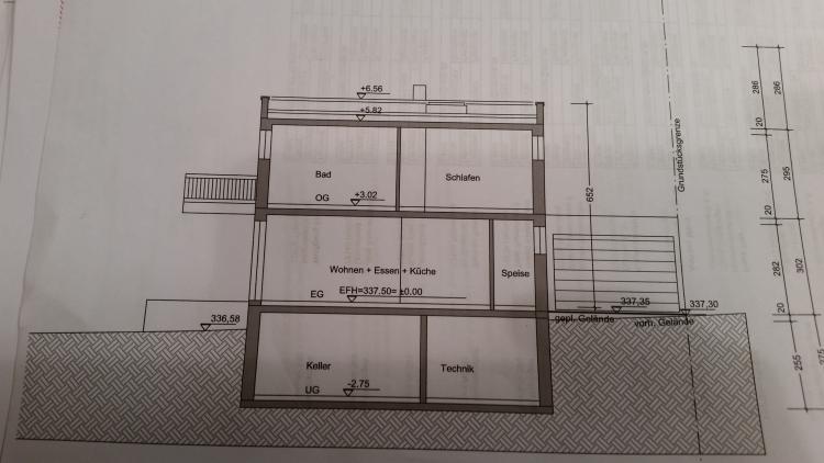

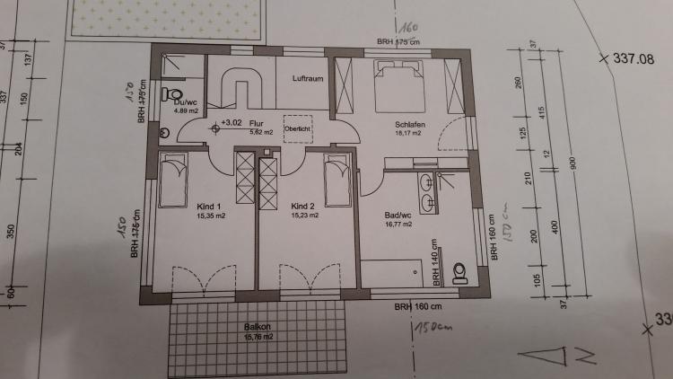

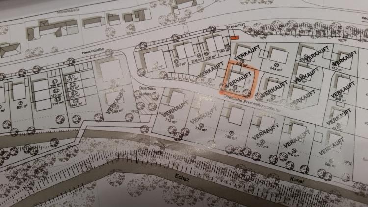

    Unser Grundriss kurz vor dem Baubeginn.
    Sind auf eure Meinungen gespannt.
    Flachdach 2 Vollgeschosse.
    Unterkellert
    4 Erwachsene davon 2 studierende Kinder die am WE zu hause sind.

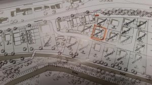

    Die Grundrisse
    Habe die Grundrisse endlich eingestellt

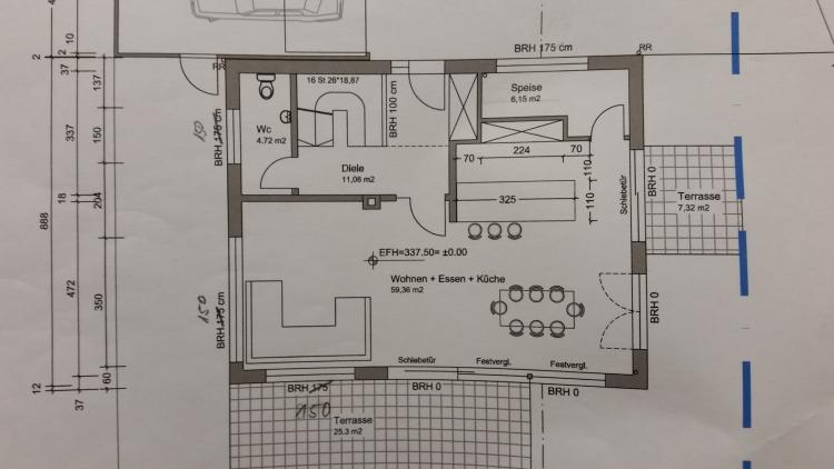

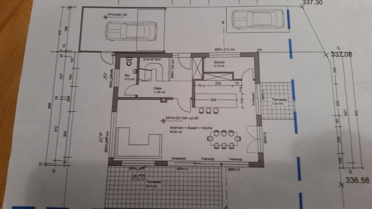

    Eg nochmal besser erkennbar. .

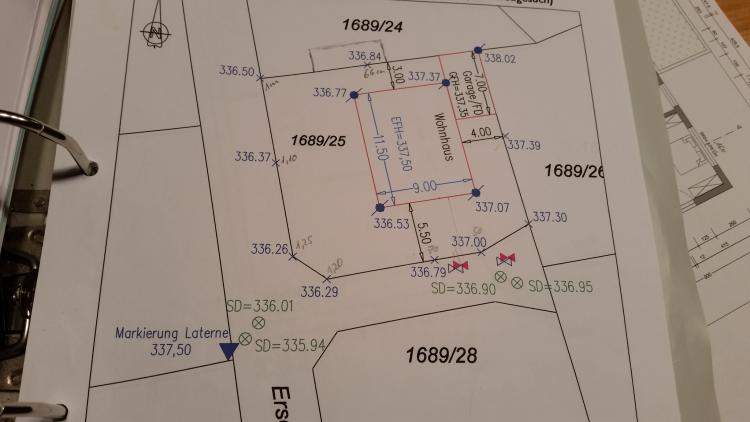

    Profi fragen !
    Wie kann man eigentlich innerhalb so kurzer Zeit "zweigleisig " fahren ?
    Die Markierung der Laterne sollte hinten "angestellt " werden :think

    gibt's auch ansichten? entwässerung elternbad durch den frei geräumten essraum wird eine spannende nummer. der hintere pkw kommt nur weg, wenn der vordere schon weg ist. küche ist zu mickrig und der weg dort ist zu lang, abkürzung ist möglich. der luftraum neben der treppe verdient den namen nicht bei den abmessungen.
