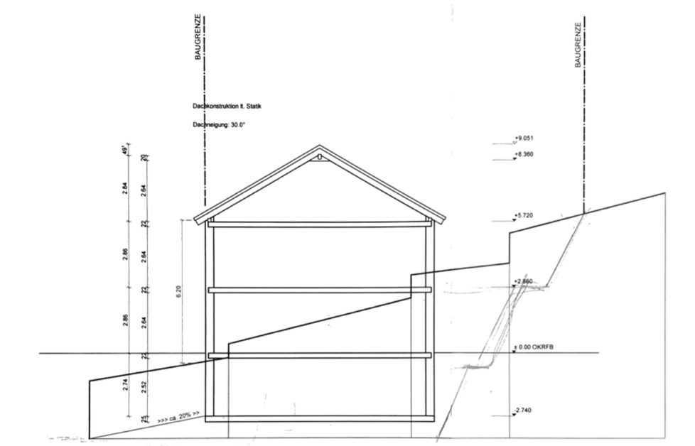

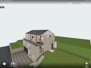

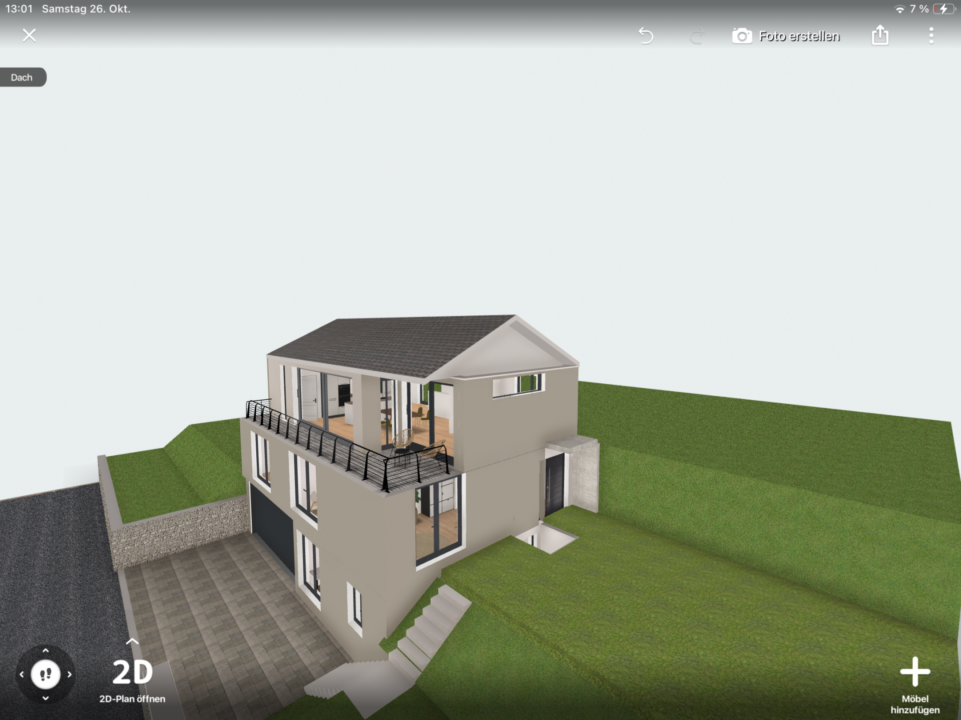

    Hallo, wir wollten euch gerne auch mal über unsere Ideen diskutieren lassen.
    Das geplante Baugrundstück ist in unserem Besitz und wir befinden uns aktuell am Anfang der Hausplanung.
    1. Wir sind:
    Familie, 2 Erw., 1 Kind. Perspektivisch mit zwei Kindern.
    Alter: Anfang/Mitte 30
    2. Unser Raumprogramm:

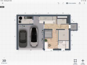

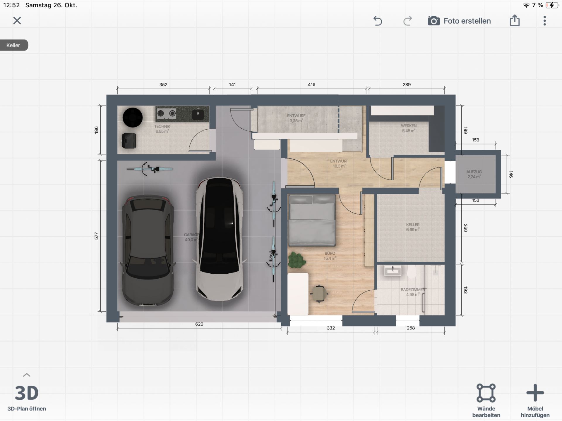

    Keller:
    Doppelgarage
    Büro; auch als Gästezimmer nutzbar; Deshalb mit Duschbad
    Werkraum
    Kellerraum

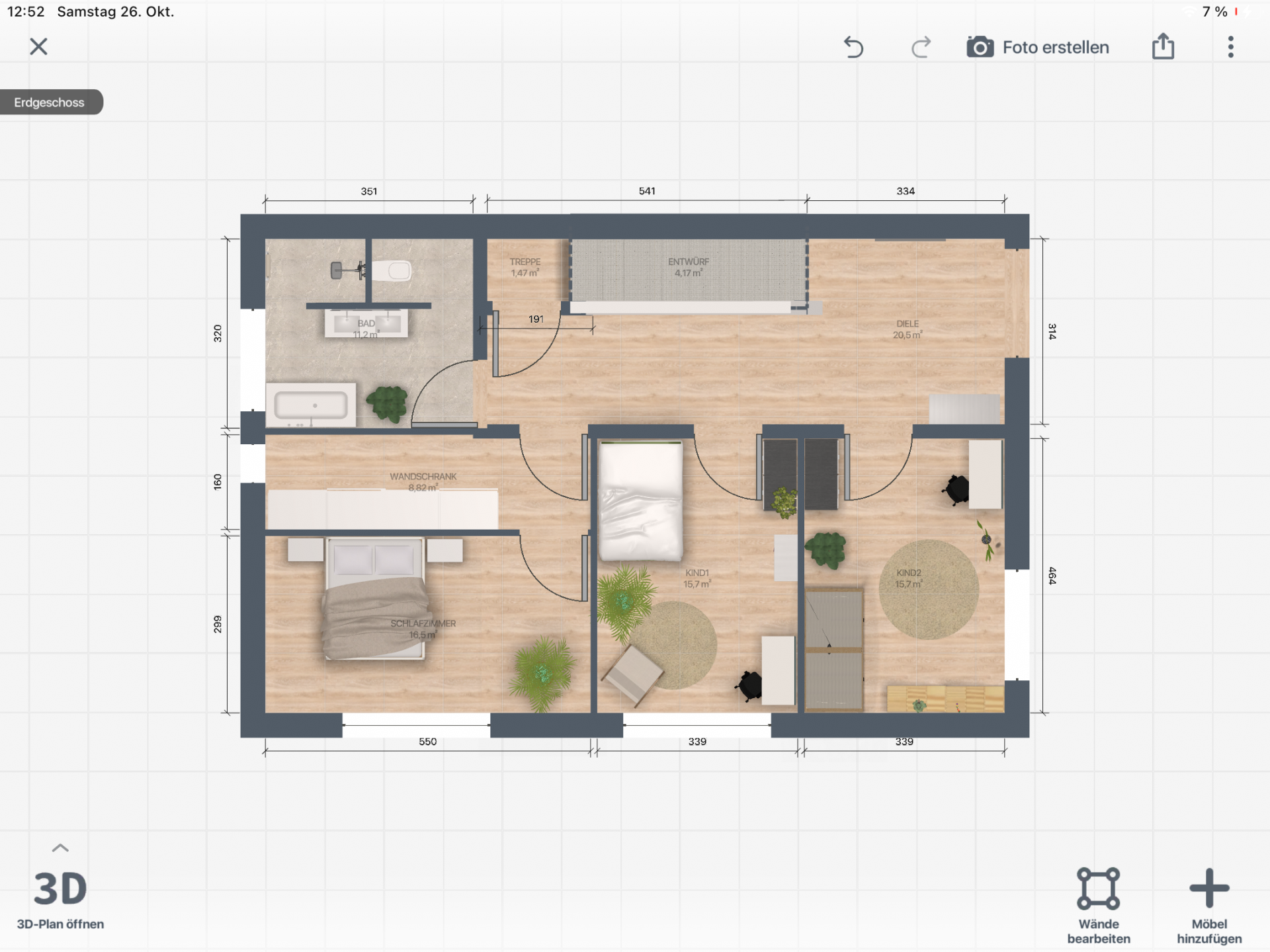

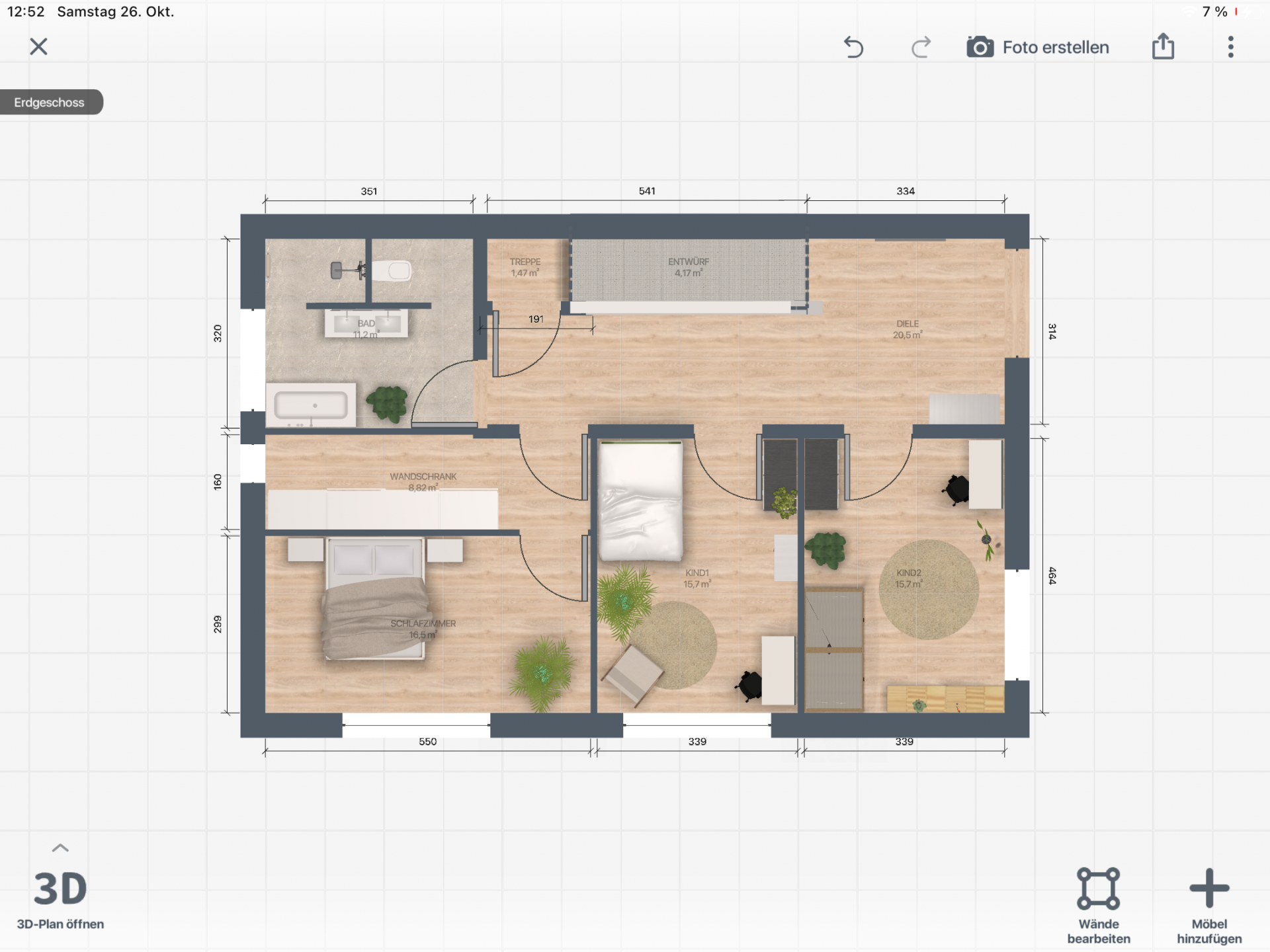

    Erdgeschoss:
    Schlafzimmer (ich arbeite Schichten, deshalb das Bad nicht ans Schlafzimmer grenzend)
    zwei Kinderzimmer
    Bad
    Ankleide
    Eingangsbereich

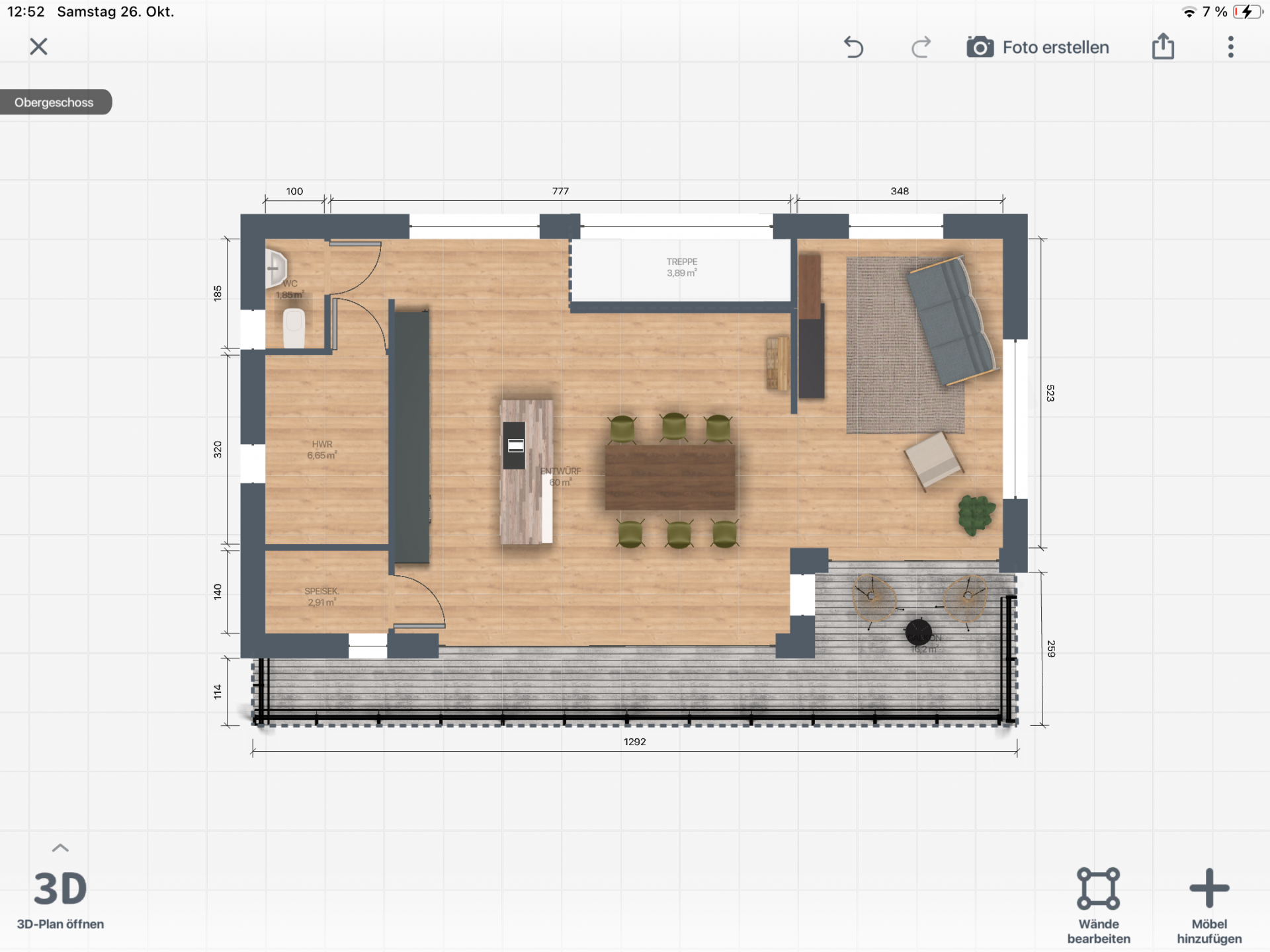

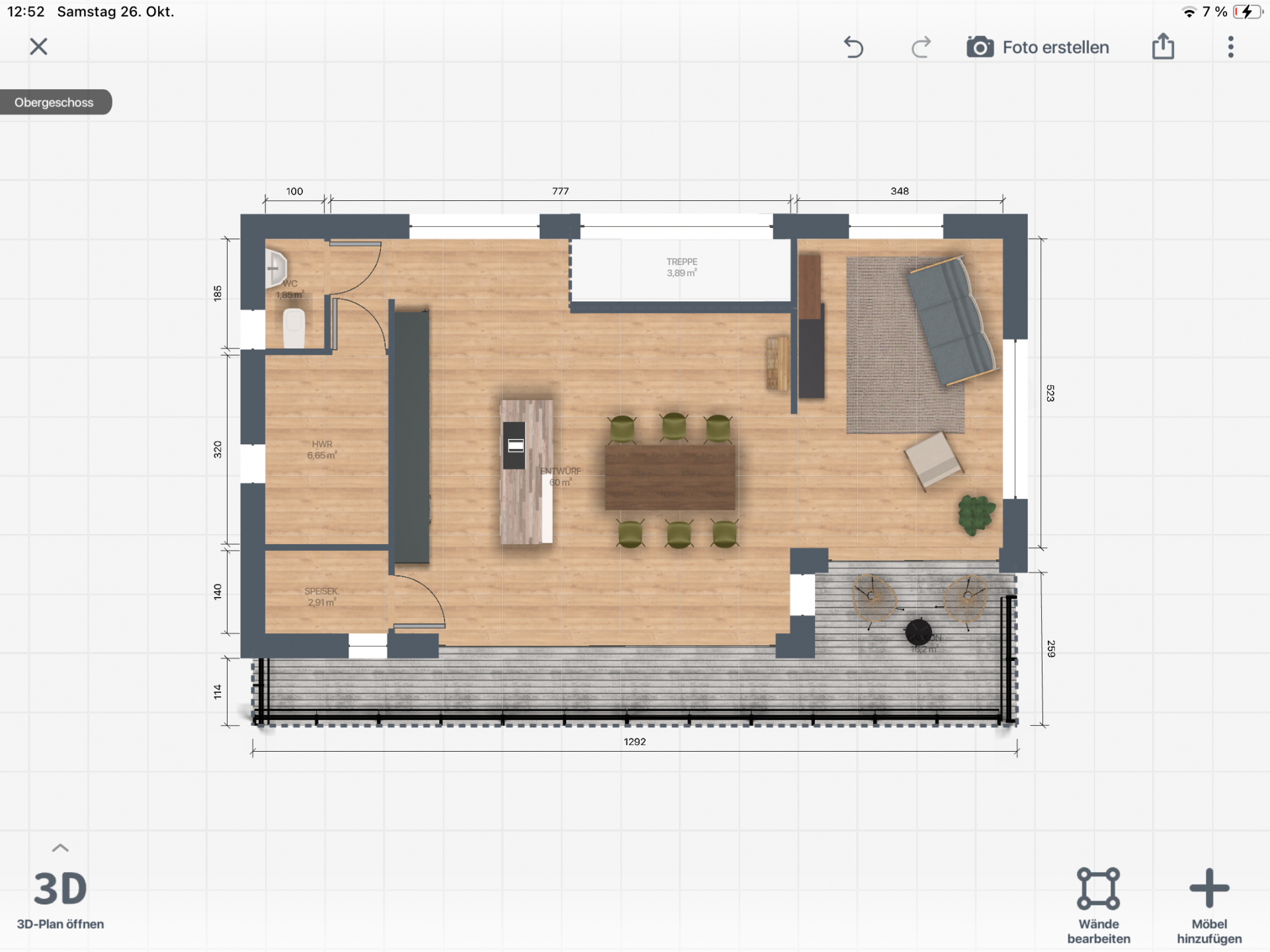

    Obergeschoss:
    Speisekammer
    Hauswirtschaftsraum (theoretisch auch im EG denkbar)
    Küche
    Esszimmer
    Wohnzimmer
    3. Welchen Hausstil bevorzugen wir?
    EFH
    schlicht, modern
    Satteldach (laut Bebauungsplan)
    4. Welche Zusatzwünsche/Features
    Balkon im OG. Hauptterasse ist hinter dem Haus
    Vorbereitung für Aufzug: Der eingezeichnete Aufzug dient in der aktuellen Planung als Lichtschacht für den Flur im Keller. Geplant ist die Aufstockung des Aufzugschachts bis zum OG nur im Bedarfsfall.
    Glasfront im OG; Hebeschiebetür

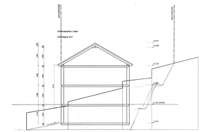

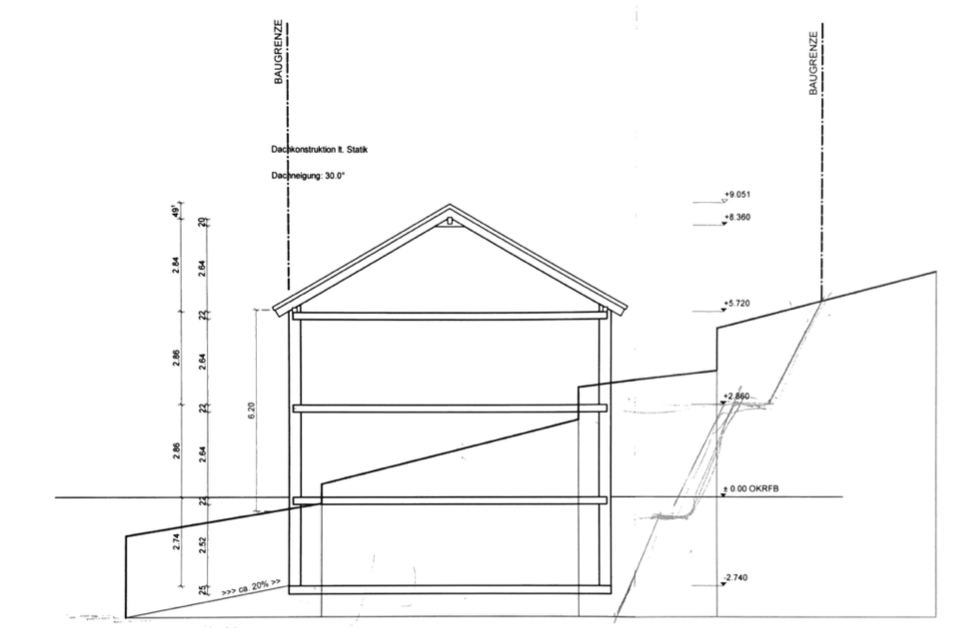

    5. Bebauungsplan/Einschränkungen
    Grundstück in Hanglage; siehe Schnitt
    Größe: 2100m2
    Lt. Bebauungsplan max 6.2m bis zur Dachrinne über Ursprungsgelände
    Satteldach 30° Neigung mit Traufrichtung zur Straße/Tal
    5m Abstand zur Straße
    Randbebauung wo erlaubt?
    Garage als Grenzbebauung
    6. weitere Wünsche/Besonderheiten/Tagesablauf
    Unregelmäßige Arbeitszeiten. Deshalb mit Ankleide als Puffer zwischen Bad und Schlafzimmer. Kleiderschränke in der Ankleide, sodass man sich Nachts anziehen kann, ohne den Partner zu wecken.
    7. angedachte Haustechnik
    KWL mit Wärmerrückgewinnung
    Klimaanlage in Schlafräumen und im OG
    Luft-Wasser-Wärmepumoe
    8. Hausentwurf

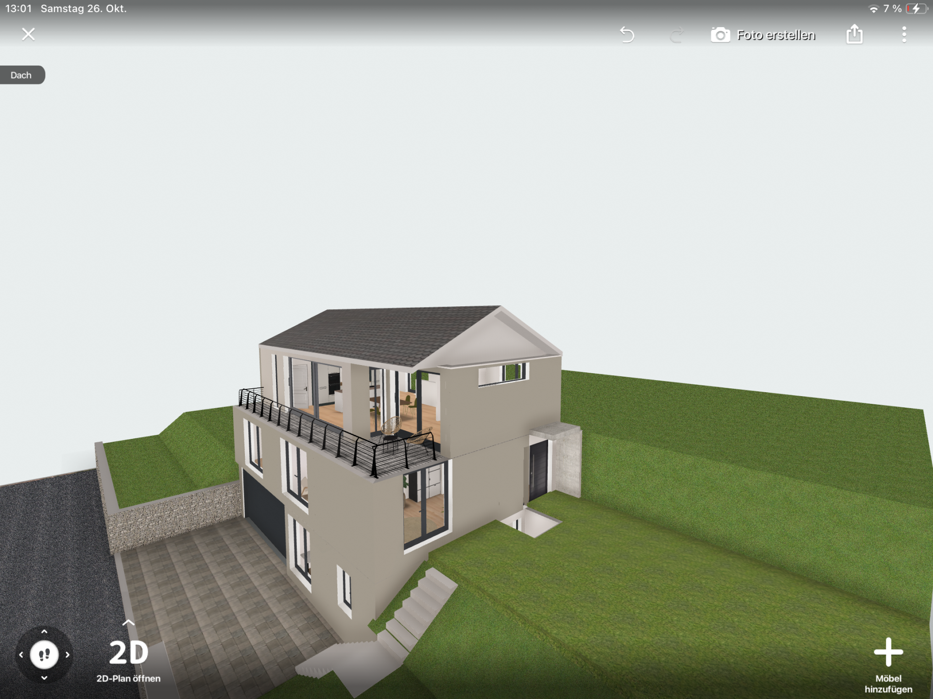

    Planung basiert auf dem Erstentwurf des Architekten. Wurde von uns angepasst, um die Kubatur zu verringern. Aktuell ist der zweite Entwurf des Architekten in Arbeit.
    Folgendes bitte Beachten:
    Die Anordnung der Fenster ist noch nicht geklärt. Die eingezeichneten Fenster dienen aktuell als "Platzhalter".
    Das Haus, welches aktuell im Geländeschnitt eigezeichnet ist, hat NICHTS mit dem aktuellen Plan zu tun. Der aktuelle Plan ist auf ca. 8m Haustiefe angelegt, das eingezeichnete hat 10m Haustiefe.
    Aufgrund der Grenzen des 3D-Planers ist nicht alles richtig darstellbar. Die Treppe in den Keller ist unten abgewinkelt mit Podest. Die Maße ließen sich im Planer nicht richtig darstellen, deshalb ist ein Spalt zwischen Treppe und Werkraum. Der Screenshot dient der Verdeutlichung.
    Wir haben versucht, das Haus möglichst breit zu planen, sodass das Haus schon den Großteil des Hangs trägt. Grundstücksbreite sind ca. 21m.
    Das eingezeichnete Gelände entspricht nicht 100% dem Originalgelände. Auch das ist im Planer schlecht darstellbar. Es stellt aber die geplante Haussituation qualitativ ausreichend gut dar.
    Der Balkon im OG ist nach Westen ausgerichtet.

    Stellst Du mal bitte den Lageplan mit dem eingezeichneten Haus ein? Gern auch in unbunt und/oder Handskizze.
    Wie ist das Budget und was möchtest Du diskutieren? Was gefällt Euch und was nicht?
    Und was sind ist das für eine Straße, an der Balkon wie auch Schlafräume kleben?
    Dann ist die Doppelgarage in der thermischen Hülle?

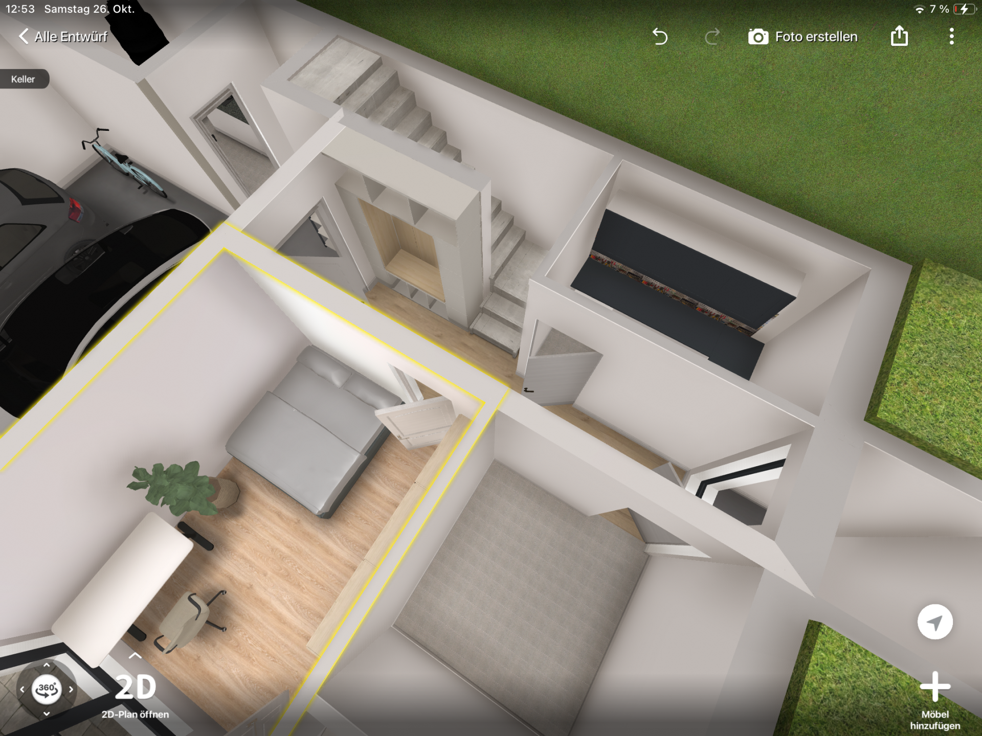

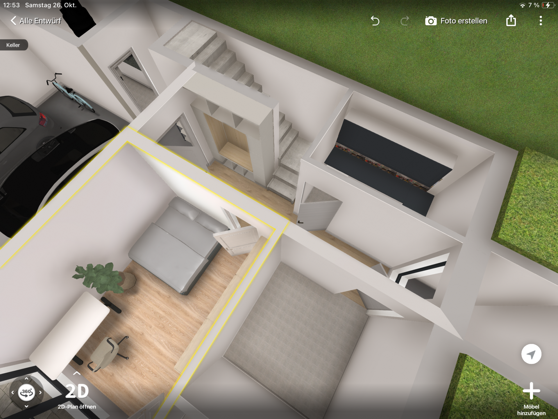

    Ich finde da so einiges nicht nachvollziehbar: Treppenverlauf muss man drei mal schauen, warum ist denn da noch ein Abstellraum am Antritt des EGs? Die Ankleide so schmal, so winzige Technik-/Kellerräume, wo man sich kaum bewegen kann…
    Neben dem Eingang ist ein Loch?
    Alles muss an den Kizis vorbei? Garderobenschrank im Flur gibt es nicht?
    Gibt es keine Terrasse mit Sitzmöbeln und Grill?
    Sorry meiner Nachfragen, aber der Entwurf wirft halt Fragen auf…

    Vielen Dank für die Antwort. Ich versuche mal ein bisschen Licht ins Dunkle zu bringen.
    Das Budget liegt bei ±750000€. Da sollten aber die Außenanlagen soweit dabei sein, dass uns der Hang nicht auf die Straße oder in die Fenster rutscht.
    Uns gefällt die Aufteilung im OG mit Küche, Esszimmer und halb abgetrenntem Wohnzimmer sehr gut.
    Wir sehen, dass wir noch toten Raum im Schlafzimmer haben und finden die Ankleide auch eng. Hier hatten wir aber noch keine zündende Idee wie man das besser anordnet.
    Die Straße ist eine Sackgasse am Ortsrand. Kaum bis kein Verkehr und sehr wenig Lärm.
    Gute Frage, da habe ich mir noch keine Gedanken gemacht. Das spreche ich beim nächsten Termin mit dem Architekten auf jeden Fall mal an.
    Das ist auch nicht optimal dargestellt. Die Treppe läuft (auf den eingestellten Fotos) von rechts nach links nach oben. Die Türe in den "Abstellraum" ist die Türe zum Kellerabgang.
    Ankleide finden wir auch nicht optimal so. Würde grade so funktionieren aber großzügig ist anders.
    Technik- und Kellerräume sind das "Überbleibsel" aus dem was nach der Raumplanung noch da war. Technik kann aber so klein wie möglich, so groß wie nötig sein.
    Das ist der besagte vorbereitete Aufzug. Der Schacht ist aktuell nur ein Geschoss hoch und wird als Lichtschacht/Lichthof für den unteren Flur genutzt.
    Terrasse ist hinter dem Haus geplant mit Zugang über das Wohnzimmer und das Fenster am Treppenaufgang ins OG.
    Hier hatte ich vergessen: Wir haben Wohn- und Schlafebene getauscht, da wir mit der Wohnebene so über die Dächer der auf der unteren Hangseite stehenden Häusern kommen und damit den Weitblick dann aus dem Wohn/Essbereich und nicht aus den Schlafzimmern haben.
    Garderobe; siehe oben. Finden wir auch aktuell nicht optimal. Im Moment hat nur eine kleine "Gästegarderobe" Platz.
    Wir sehen das bei einigen Freunden, dass der Haupteingang für die Familie meistens (aus Bequemlichkeit) über die Garage geht. Gerade wenn man mit dem Fahrrad/Auto nach Hause kommt. Deshalb haben wir aktuell unsere Garderobe als Einbauschrank im Kellerflur, neben der Treppe, geplant.

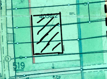

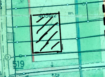

    Sorry, unbunt war leider nicht drin. Handskizze am Tablet dafür schon. Habe versucht die Längen ausreichend genau darzustellen. Die Karte ist eingenordet. Unsere Grundstücksgrenzen liegen an der nördlichen Grenzen von 4056/2 und südlich an dem eingezeichneten Weg. Der Fußweg existiert aktuell aber nicht.
    Umliegende Bebauung gibt es auf dieser Hangseite keine. Die Westseite der Straße ist bebaut; max. Eingeschossig plus Dach.
    Das Grundstück ist ca. 21m breit, ca. 80m lang. Hinter der hinteren Baulinie (Richtung Osten) schließt sich ehemaliger, terrassierter Weinberg an.

    Breit? Lang? Fußweg?
    Wie sind die Höhenlinien? Da ist jetzt nur ein Teil ersichtlich? Oder geht es planoben weiter?

    Breite an der Straße ist 21m.
    Länge des Gesamtgrundstücks ca. 80m; bis zur hinteren Baulinie ca. 23m
    Fußweg ist unten auf dem Ausschnitt eingezeichnet mit Bemaßung „2“.
    Das was auf dem Ausschnitt zu sehen ist, ist der bebaubare Teil des Grundstücks
    . Der Rest ist als landwirtschaftliche Nutzfläche ausgewiesen.
    Der Höhenschnitt wurde nur für den bebaubaren Teil erstellt. Nach oben hin (Osten) wird das Gelände flacher.

    Technikraum ist zu klein, sind die 750.000 für alles geplant(Garten ,Pflastersteine ,Zaun und Mauer) oder nur für das Haus?
    Der Grundriss ist nett aber die Statik wäre mit Sicherheit hier nicht billig.
  7. #7 aliasFlo, 27.10.2024
    aliasFlo
    aliasFlo
    20.12.2023
    25
    Was meint ihr denn, wie groß der Technikraum sein sollte, dass es funktioniert?

    Das Dachkonzept mit Küche wird auch so nicht einfach klappen,außer mit viel Geld. Weil deine Firstpfette braucht auch Pfosten diese Pfosten müssen auf einer Wand, dort existiert aber keine Wand. Da würde ich mal den Architekten fragen wie er sich das vorstellt.

    Vorsicht, das ist nicht der Plan unseres Architekten. Wir haben uns ausgehend von der ersten Planung selbst Gedanken gemacht wie man die Räume platzsparender anordnen kann.
    Ich habe eben mal im original Entwurf geschaut, da hat die Firstpfette inkl. Außenwänden vier Auflager :28:

    Schlafzimmer größen sind gut
    Badezimmer untereinander ist auch gut
    T-Förmig bei 11qm , ob das klappt.. weiß ich nicht
    HWr gut speisekammer gut..

    du kommst von der Arbeit, fährst in deiner Garage rein, gehst dann die Treppe hoch und bist dann im Schlaf Bade bereich vom Haus angelangt.
    Gehst dann über eine zweite Treppe dann Richtung Küche Wohnzimmer.
    Deine Gäste machen entweder das Gleiche im Winter oder im Sommer über die Außentreppe.
    Etage.
    Die Treppen passen nicht übereinander, außerdem haben die die falsche Form, daher ist dein Grundriss nicht umsetzbar und muss komplett neu ausgearbeitet werden.

    Was mir auffällt:
    - Wenig Lagerfläche im Keller, ungünstiger Verkehrsweg Garage/Lagerraum
    - Technikraum zu klein
    - Treppen immer verwinkelt, dadurch für den Transport von Möbeln weniger gut geeignet
    - HWR im Obergeschoss über dem SZ, das kann akustisch ein Problem mit der Waschmaschine und Co sein
    - Lange Verkehrswege HWR-Draußen, wenn man Wäsche draußen trocknen will
    - Eingang im Obergeschoss, keine direkte Tür im UG neben der Garage?

    Die Treppe vom EG ins OG ist ja gerade. Da könnte man relativ gut was hochtragen. Aus dem Keller ins EG gebe ich dir recht. Da müsste man dann außen um das Haus rum und zum Haupteingang wieder rein.
    Hatten wir auch überlegt. Führt aber immer dazu, dass wir denken, dass es im unteren Flur zu dunkel und wenig einladend ist. Wir wollten aus dem EG eine Türe zum Keller, sodass es da nicht kalt hochzieht. Finde das ist für Gäste nicht so wirklich einladend.
    Hatten die Treppen auch schon um 90° gedreht aber dann teilt man das Haus in zwei Hälften die schwer, sinnvoll zu verbinden sind
    Nach Norden ist im Lageplan nur der Grenzabstand eingehalten, dann ist Schluss. Zur Straße orientiert weil hier der beste und unverbaubare Blick ist.

    Für mich ist es immer noch unklar, wie die beschriebene Grundstücksgröße, der Schnipsel vom Bodenplan und die Hausplanung nun zusammen passen.
