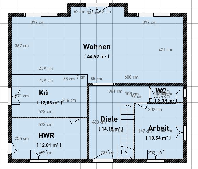

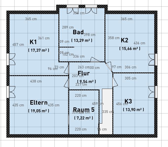

    Liebe Community,
    meine Frau und ich sind in der Anfangsphase der Planung eines EFH ohne Keller. Ich habe mit dem Programm "Homebyme" sicherlich sehr laienhaft versucht, unsere Vorstellungen für die Raumaufteilung umzusetzen und würde mich über eine Beurteilung von Ihnen freuen.
    Anmerkung: Bad im OG verläuft unter einer Satteldachgaube. Das OG ist als vollwertige Etage geplant, soll aber ein 1,5 geschossiges Haus mit Satteldach sein. Quadratmeterzahlen stimmen also nicht.
    Bei der Erstellung habe ich folgendes Berücksichtigen müssen:
    -> Kleines Arbeitszimmer im EG nötig
    -> Offene Küche mit direkter Anbindung an HWR
    -> 3 Kinderzimmer OG mit ähnlicher Größe
    Folgende Fragestellungen treten auf:
    -> Tageslicht im Flur OG nötig oder ist Lichteinfall vom breiter Eingangstür ausreichend?
    -> Küche ragt in den Wohnraum, sinnvoll oder nicht?
    -> Lage Küche/Gäste WC/Bad/HWR sinnvoll wegen Abwasserleitungen?
    -> Dachfenster im OG sinnvoll oder reichen Bodentiefe Fenster in den Schlafzimmern aus?
    -> Ist die Raumaufteilung grundsätzlich optimierbar?
    Viele Grüße

    Ich als absoluter Laie frage mich gerade, wie das obere Badezimmer sein Abwasser los wird. Mitten durch das Wohnzimmer?

    also grundsätzlich würde ich mit Keller Bauen um einfach mehr Platz zu gewinnen.
    In eurem Fall würde ich das Bad im OG mit dem Elternzimmer tauschen.
    Im Bad würde ich einen Wäscheschacht einbauen um die Schmutzwäsche direkt in den HWR zu befördern.
    Im Flur EG würde ich auf jeden Fall eine Türe einbauen um direkt in de HWR zu gelangen.
    Im Flur OG wirst du sicherlich immer Licht brauchen, empfehlen würde ich dort einen Bewegungsmelder der automatisch an und ausgeht um Energy zu sparen.
    Die Abwasserleitung so zu verlegen sind normalerweise kein Problem, allerdings zeichnet dir ein guter Architekt die Bäder so das es kürzere Leitungswege gibt.
    Bodentiefe Fenster würden im OG meiner Meinung nach reichen, allerdings wirst du mit Dachfenster nicht viel teurer wegkommen, ist also zu überlegen was einem besser gefällt.
    Ein Dachfenster mit elektr. Rolladen kostet ca. 1000.€
    Mein Rat wäre: Geht zu einem vernünftigen Architekten oder Bauzeichner und lasst euch was Zeichnen. Ihr werdet sehen das das Haus das ihr hier gezeichnet habt komplett anderst wird weil ein Architekt täglich Häuser Zeichnet und meist gute Ideen hat. Also viel Erfolg noch beim Planen und Bauen
    Gruß Andy

    Das mit dem "laienhaft" ist absolut prima gelungen ... :shades
    Schon alleine die Treppe kann so nicht funktionieren. Ansichten und Schnitte fehlen, somit ist das Ding gar nicht bewertbar. Gewinkelte Wand im OG grausam. Entwässerung oberes Bad verläuft durch Wohnzimmer. Es fehlt dem Entwurf an absoluten Grundlagen.
    Ansonsten schliesse ich mich Post #3 an ...

    Jetzt mal rein vom Raumkonzept:
    Treppe an die linke Wand
    Bad in K3
    3 gleiche KIZI nach oben
    Komischen Erker rauswerfen
    Was soll alles in das Elternschlafzimmer bei 4,3m (Bett 2,2x2,2m) An die Wände zusätzliche Schränke oder einfach nur "Verkehrswege"??
    Mit 5 Personen reicht euch 1 Bad??
    Warum wollen alle momentan bodentiefe Fenster?? Mehr Licht als BRH50 bringen die auch nicht, nur der Einblick von Außen reicht bis ins Bett....

    Wenn ich es richtig sehe gehen im OG keine Fenster Richtung Süden.
    Ich würde auch Eltern oder K3 mit dem Bad tauschen.
    Allgemein würde ich den Grundriss gleichmäßiger ausführen im OG.
    Die tote Ecke bei K1 raus, die schräge Tür bei K2
    Schlafzimmer mit fast 20 qm finde ich sehr groß.
    Wenn man das Eltern Schlafzimmer in Richtung Bad zieht dann kann man einen Balkon hinzufügen.
    Im Flur würde ich entweder Dachfenster oder tageslichröhren vorsehen.
    Bin kein Statiker bzw. habe ein Fachwerkhaus aber deine Wände im OG sitzen alle versetzt zum EG. Das muss statisch ausgeglichen werden.
