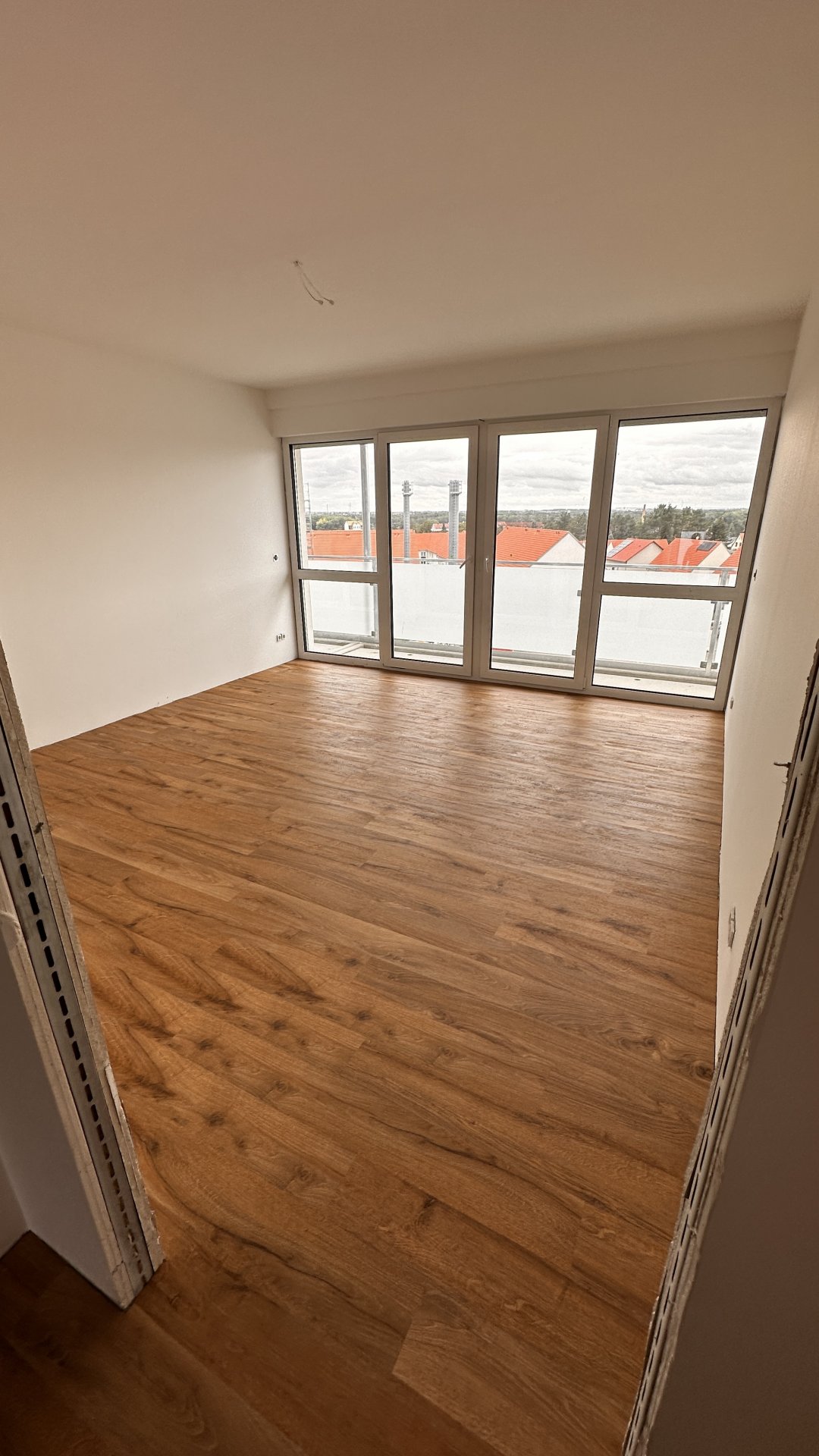

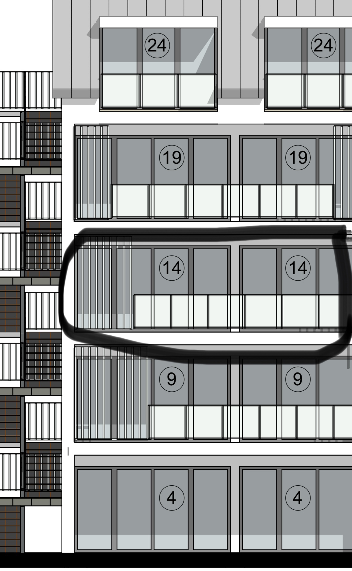

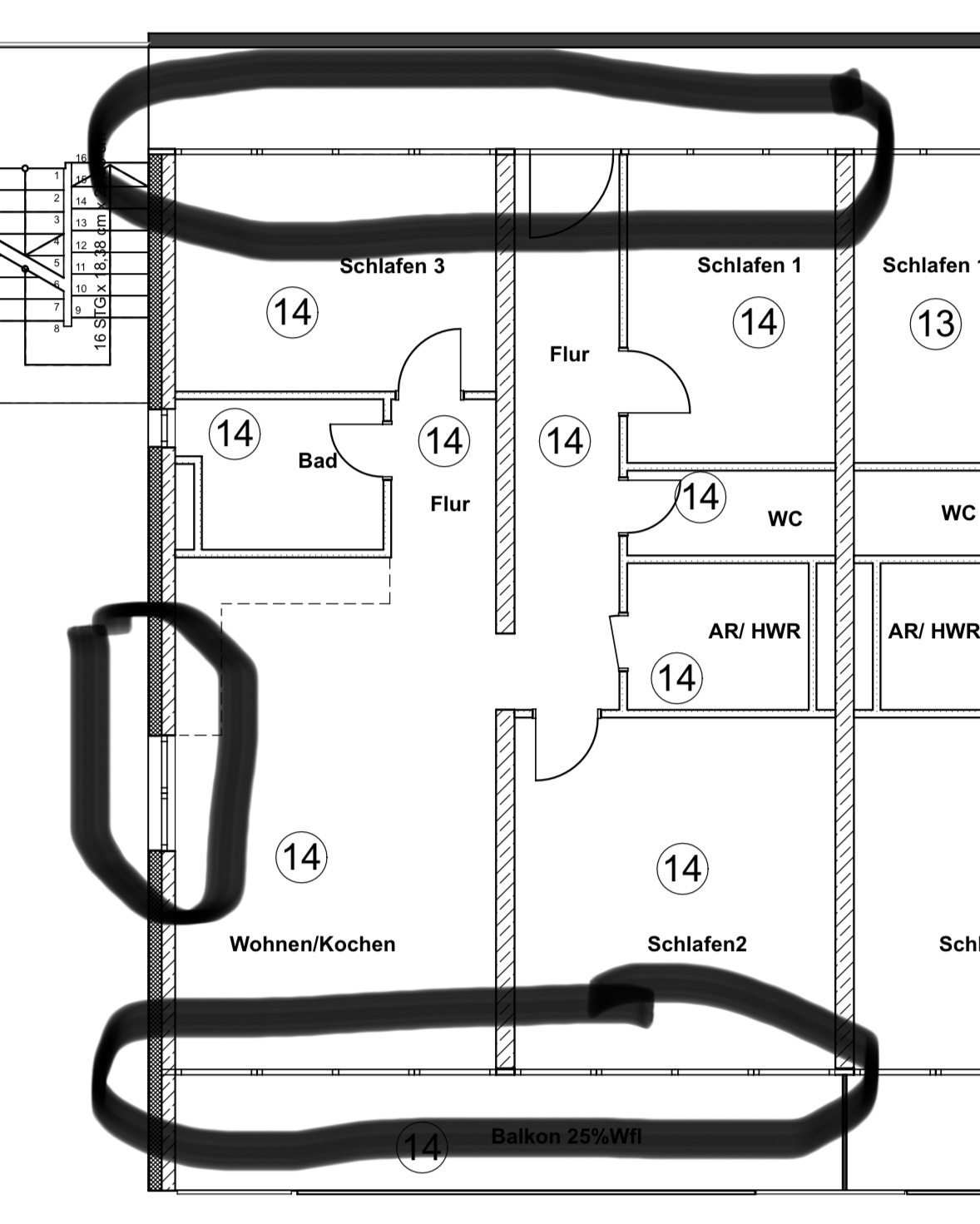

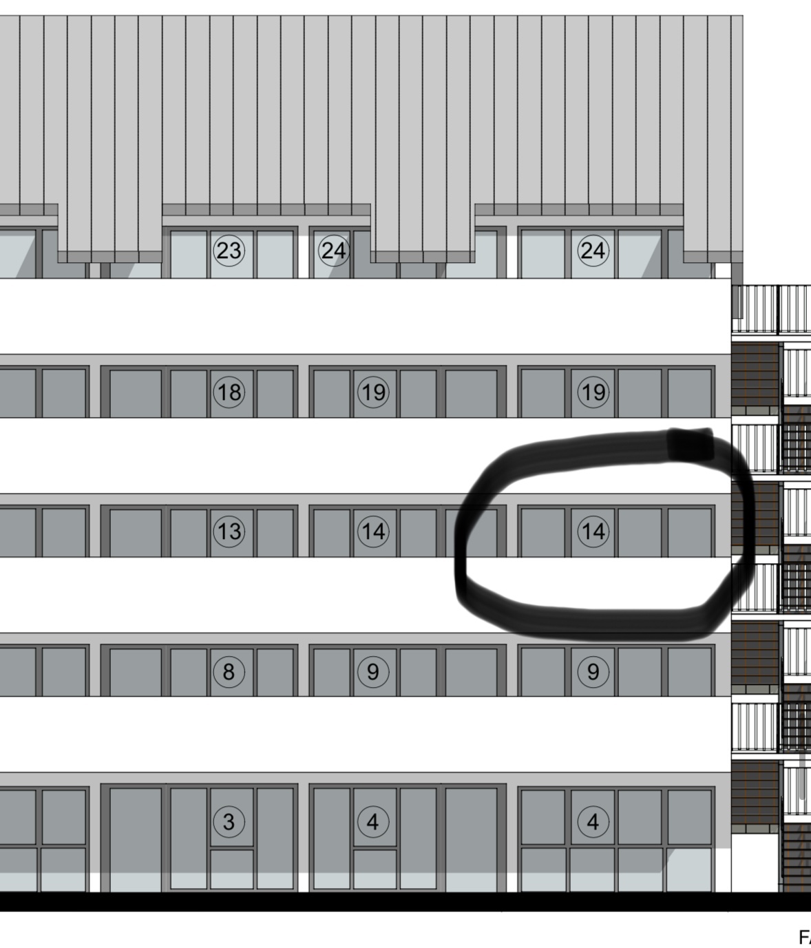

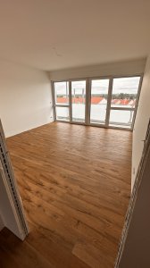

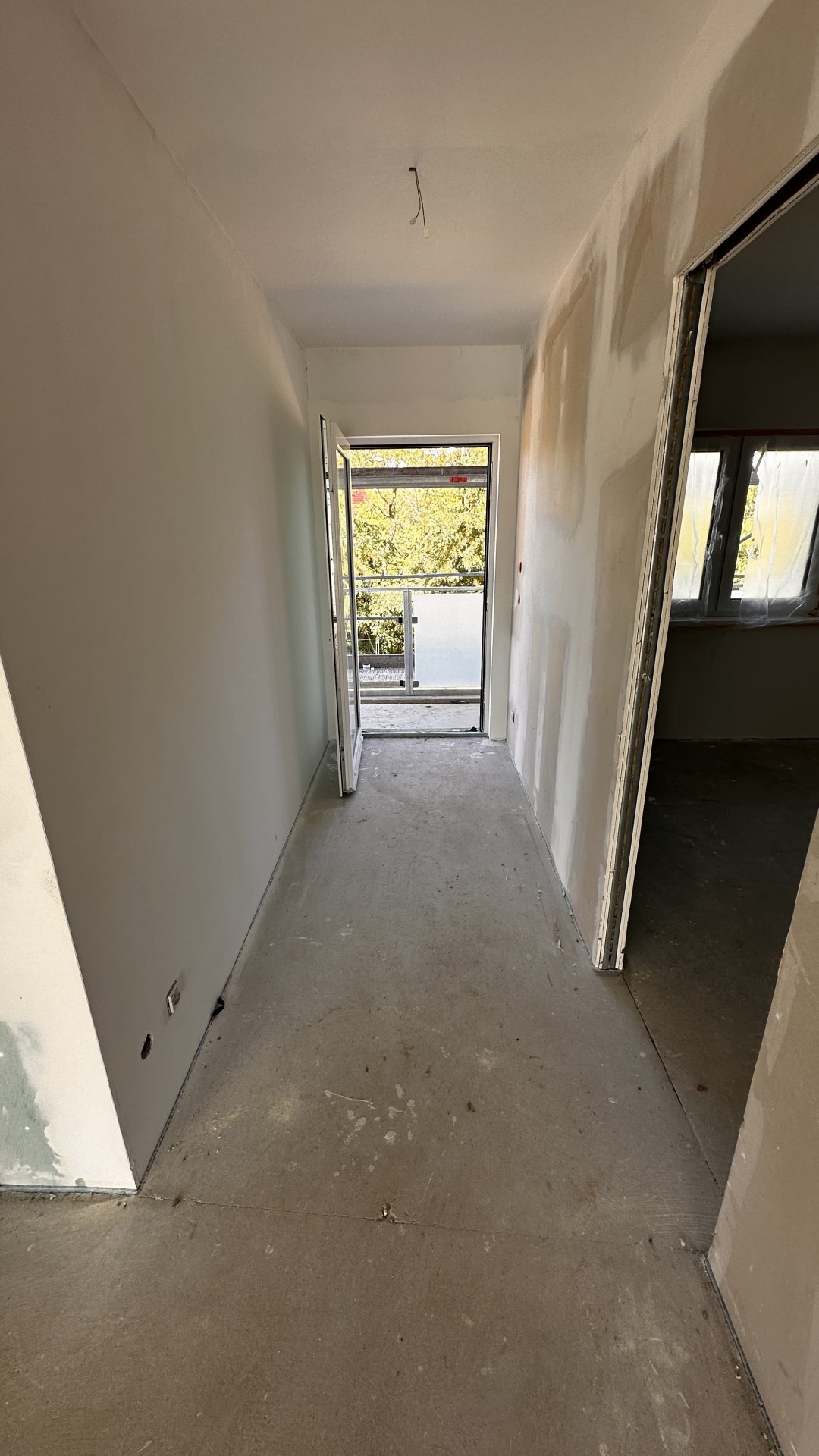

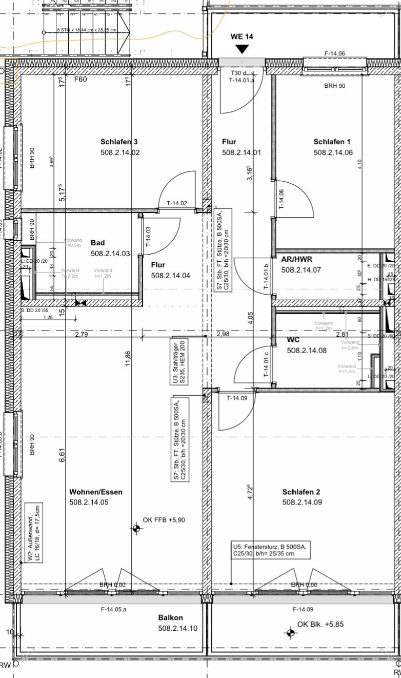

    Hallo ihr Lieben,
    könntet ihr mir anhand des Grundrisses erklären, welche Fenster vorn und hinten verbaut werden sollen? Bodentief? Normal?
    Laut Versprechen sollten vorne am Balkon große Glastüren teils mit Festverglasung hin.
    Für den Laubengang an der Wohnungstür und das seitliche Fenster im Wohnraum und Bad waren bodentiefe Fenster ausgemacht.
    Kann dies durch den Grundriss bestätigt werden oder was „darf“ da verbaut werden?
    Hetzt sieht es wie auf den Bildern aus. Am Balkon komische kleine Fenster mit einigen Rahmen drin was nicht schön aussieht und vorne zu mir ein kleines Fenster. Und im Bad und Wohnraum ein kleines Fenster - allesamt nicht bodentief.
    in dem letzten Bild sieht man den geänderten Grundriss. Meiner Meinung nicht statthaft oder?
    danke euch!

    Die Seite zum Laubengang hin ist ganz klar erheblich anders, im Werkplan ist da plötzlich eine Massivwand und nur noch ein kleines Fenster, wo in dieser "Verkaufsunterlage/Teilungsplan" eine durchgehende bodentiefe Glasfront war.
    Das Fenster seitlich im Wohnzimmer ist in beiden Versionen mit Brüstung gezeichnet, im Werkplan ist die mit BRH 90cm angebeben, wie hoch die laut dem anderen "Plan" hätte werden sollen weiß ich nicht...
    Man sieht es halt in den Ansichten nicht, weil es von der Balkonbrüstung verdeckt ist. Man sieht aber im EG, dass da zumindest stellenweise eine derartige Ausführung vorgesehen war. Bei dem Punkt wäre ich vorsichtig...
    Wie auch immer, man sieht den Plänen nicht an, welche Ausführung vertraglich geschuldet ist...

    In IMG 2180 ist die Balkonseite, da sind doch durchgehende Fenster Fronten drin oder? Sagt der Grundriss bei Verkauf da nicht auch Festverglasung oder Glasfront? Sieht ja wie beim Laubengang aus

    Image 2179: Planlinks sind Fensterbänke eingezeichnet, oben und unten nicht. Ich sehe oben und unten, bis auf den Laubengang/Eingangstür aber keine Terrassen_türen_. Es ist aber auch keine Detailplanung.
