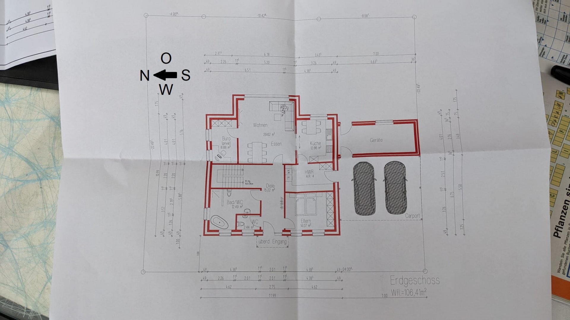

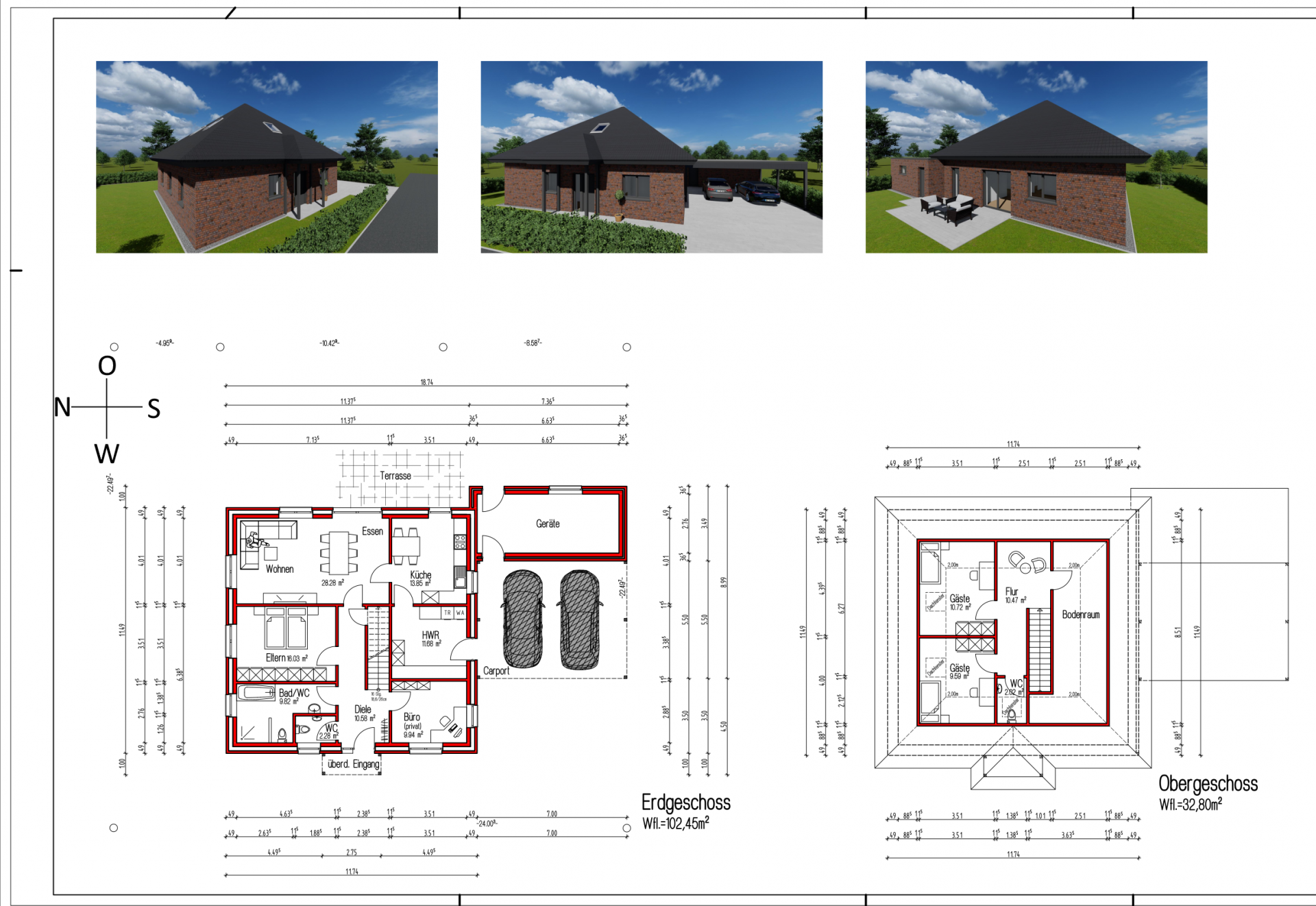

    für im Titel genanntes Bauvorhaben habe ich zwei Entwürfe vom Architekten und einen dritten von mir selbst. Entwurf 1 kam direkt vom Architekten, gefiel mir aber nicht.

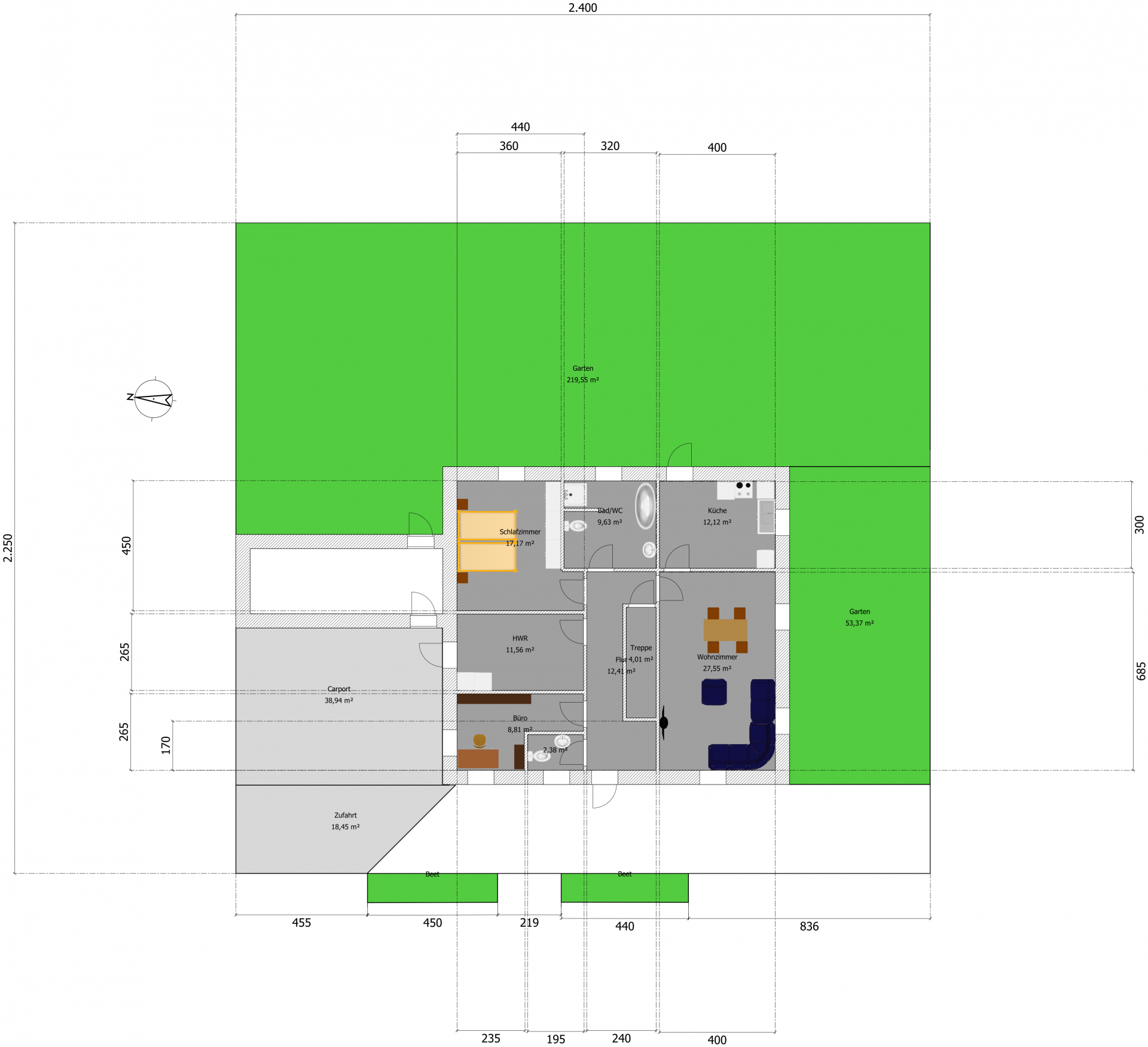

    Entwurf 2 habe ich erstellt und der Architekt abgezeichnet, aber Lichtverhältnisse werden nicht berücksichtigt wie mir mitgeteilt wurde. Ich weiß jetzt aber nicht, wie schlimm das ist.
    Bei Entwurf 3 werden Lichtverhältnisse berücksichtigt, aber die Zufahrt ist in meinen Augen und durch den Parkplatz beim Nachbarn problematisch. Siehe weiter unten.
    Daher gleich vorweg die Fragen:
    Ist Entwurf 2 akzeptabel in euren Augen? Oder zerstören die nicht beachteten Lichtverhältnisse den Entwurf vollständig. Ist Entwurf 2 aus anderen Gründen nicht akzeptabel?
    Würdet ihr Entwurf 3 dem Entwurf 2 vorziehen?
    Ist für eine Ausbaureserve ein Walmdach oder ein Satteldach zu bevorzugen?
    Über Feedback jeder Art freue ich mich sehr, danke.

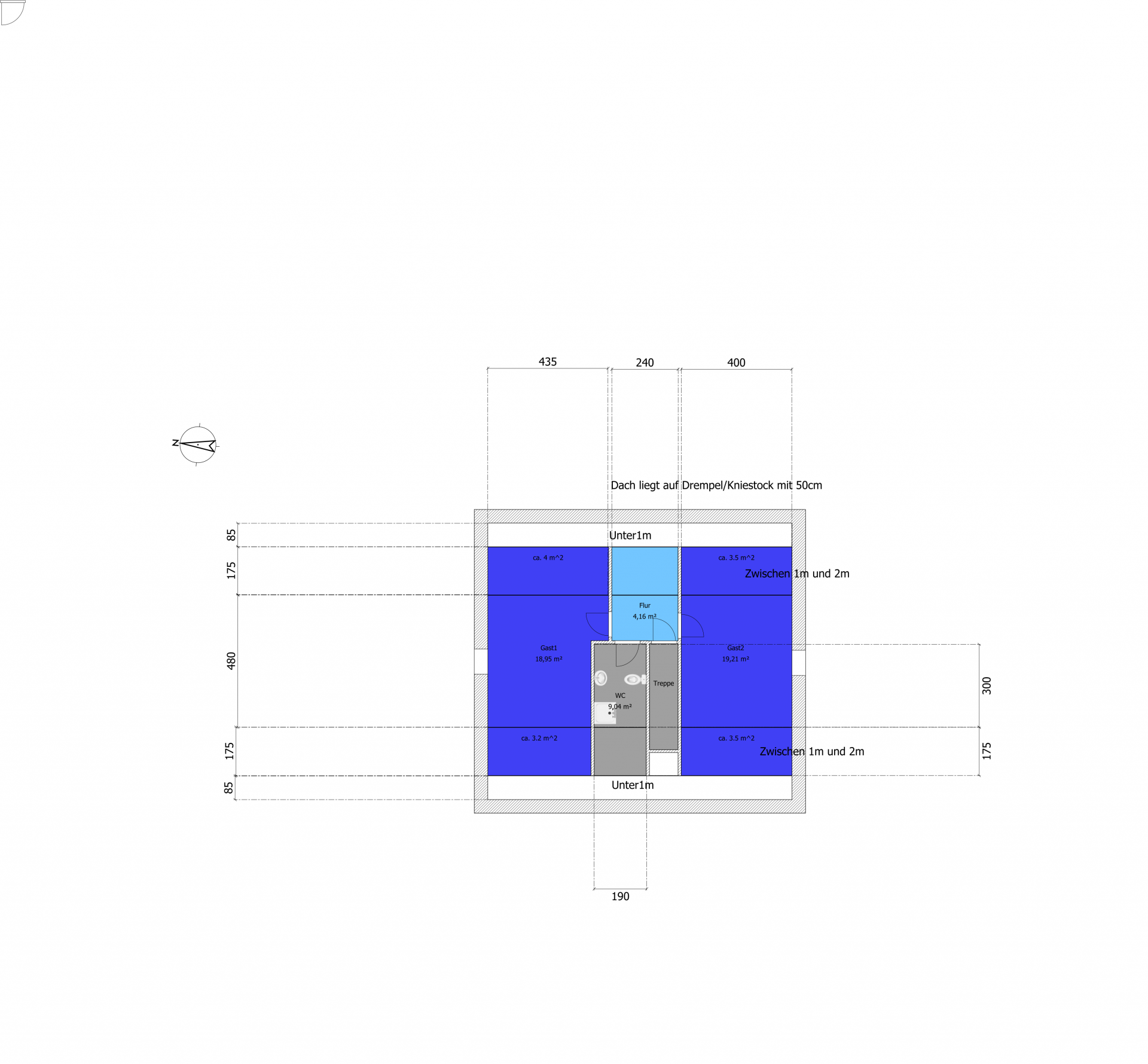

    Anzahl Schlafzimmer: im EG 1, in der Ausbaureserve soll es noch Platz für 2 weitere Zimmer geben
    Anzahl Bäder: im EG 1 Bad und 1 Gäste-WC, in der Ausbaureserve ein weiteres WC.

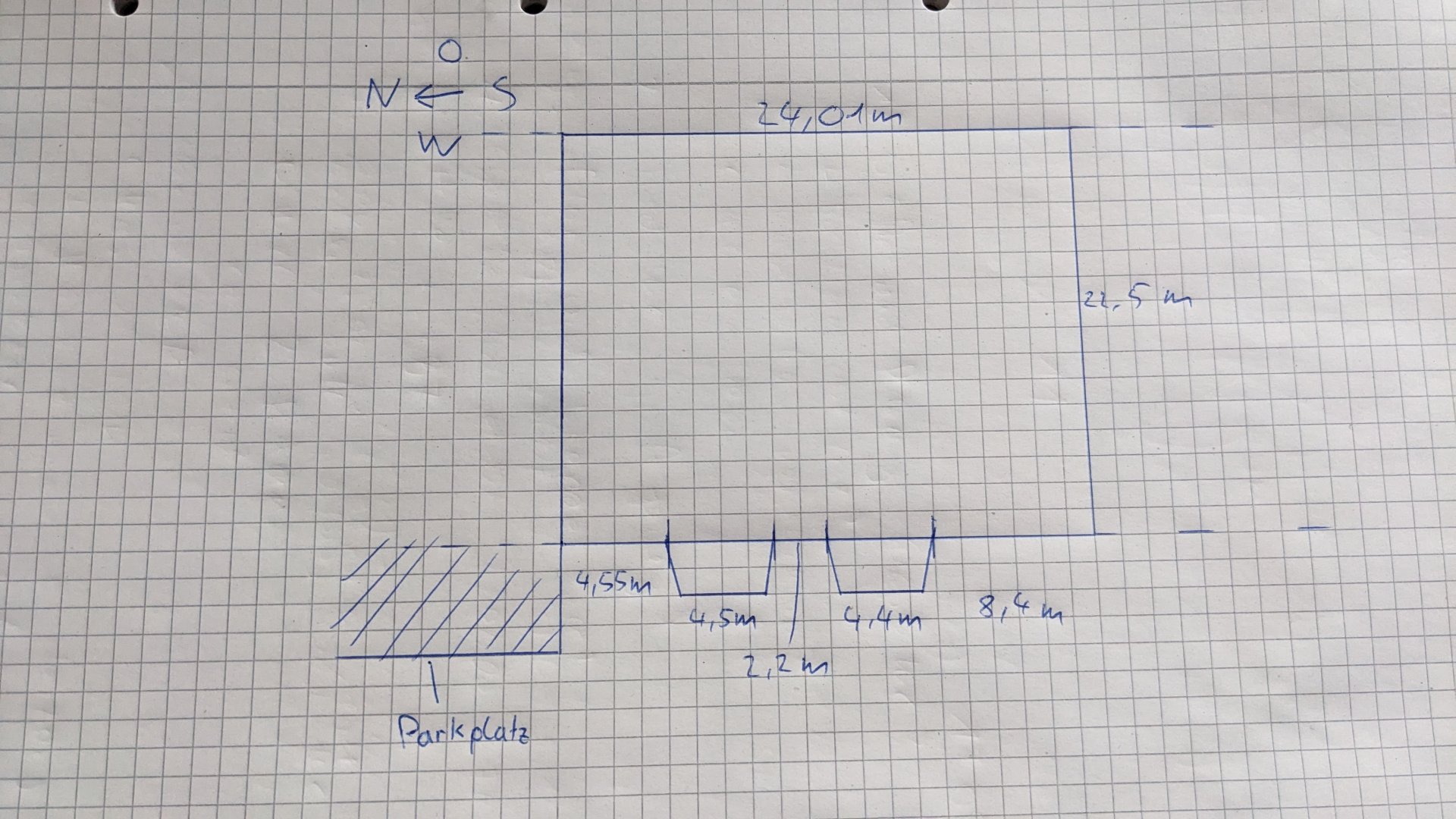

    Vor dem Grundstück befinden sich leider schon Beete, die die Planung der Zufahrt einschränken. Zudem gibt es einen Parkplatz links neben dem Grundstück. Der Parkplatz wird auch schon gut genutzt und von einem großen Bulli belegt, der sogar den Parkplatz übersteigt und die Zufahrt teilweise blockiert.

    Von wem stammt die Planung: 1. Entwurf vom Architekten. 2. Entwurf von mir, den hat der Architekt quasi abgezeichnet. Der 3. Entwurf ist auch von mir, nachdem ich Feedback aus dem orangen Forum bzgl. der Himmelsrichtungen bekommen habe. Den 3. Enwurf habe ich dem Architekten noch nicht vorgezeigt.
    Was gefällt Euch besonders? Warum?
    Beim 2. Entwurf gefällt mir die Raumaufteilung. Vermutlich würde ich Bad/WC und Büro dort tauschen, damit das Waschbecken nicht im Gang steht und etwas Sonne abbekommt. Mir gefällt das DG des 2. Entwurfsgefällt mir dort aber nicht, denn es wird in meinen Augen viel Platz für den Flur verschenkt und das Walmdach hat vermutlich 45 Grad, was gewaltig aussehen wird.
    Allerdings habe ich die Himmelsrichtungen und den Verlauf der Sonne null berücksichtigt.
    Beim 3. Entwurf habe ich nach Feedback aus dem orangen Forum versucht, die Himmelsrichtungen zu berücksichtigen. Das Schlafzimmer hat ein Fenster Richtung Osten, das Schlafzimmer auch, die Küche Richtung Ost und Süd. Das Wohnzimmer bekommt sehr viel Sonne ab durch die Süd- und West-Ausrichtung.
    Das DG beim 3. Entwurf habe ich jetzt allerdings als Satteldach geplant. Ein Satteldach hat zwei grade Wände und die Gestaltung der Fenster ist dort leichter. Ich möchte keinen großen Spitzboden, wenn überhaupt, daher habe ich aktuell mit 50 cm Drempel und 30 Grad Neigung geplant. Ob etwas dagegen spricht, weiß ich als Laie aber nicht.
    Jedenfalls könnte es im Wohzimmer durch die Süd-West-Ausrichtung vermutlich zu heiß werden und ich brauche am Abend durch die Westsonne ständig einen Blendschutz.
    Ich mache mir zudem sorgen wegen der Zufahrt und dem Parkplatz davor. Wenn da nun regelmäßig große Autos stehen, dann wird es da auch regelmäßig Konflikte geben. Da in der Straße quasi keine Mieter leben, ist die Chance, dass das so bleibt wohl auch hoch.

    Beim 2. Entwurf ist die Zufahrt sehr komfortabel und die Raumaufteilung in meinen Augen akzeptabel. Aber die Lichtverhältnisse der Sinne werden nicht berücksichtigt.
    Beim 3. Entwurf ist die Raumaufteilung akzeptabel und die Lichtverhältnisse werden berücksichtigt, aber die Zufahrt wird wohl Probleme mache.
    Was ist die wichtigste Frage zum Grundriss in 130 Zeichen zusammengefasst?
    Wlechen der beiden Entwürfe 2 und 3 würde ihr bevorzugen? Sollte man für die Ausbaurserve Sattel- oder Walmdach wählen?
    Der 1. Entwurf des Architekten:
    Der 2. Entwurf des Architekten:
    Der 3. Entwurf von mir:

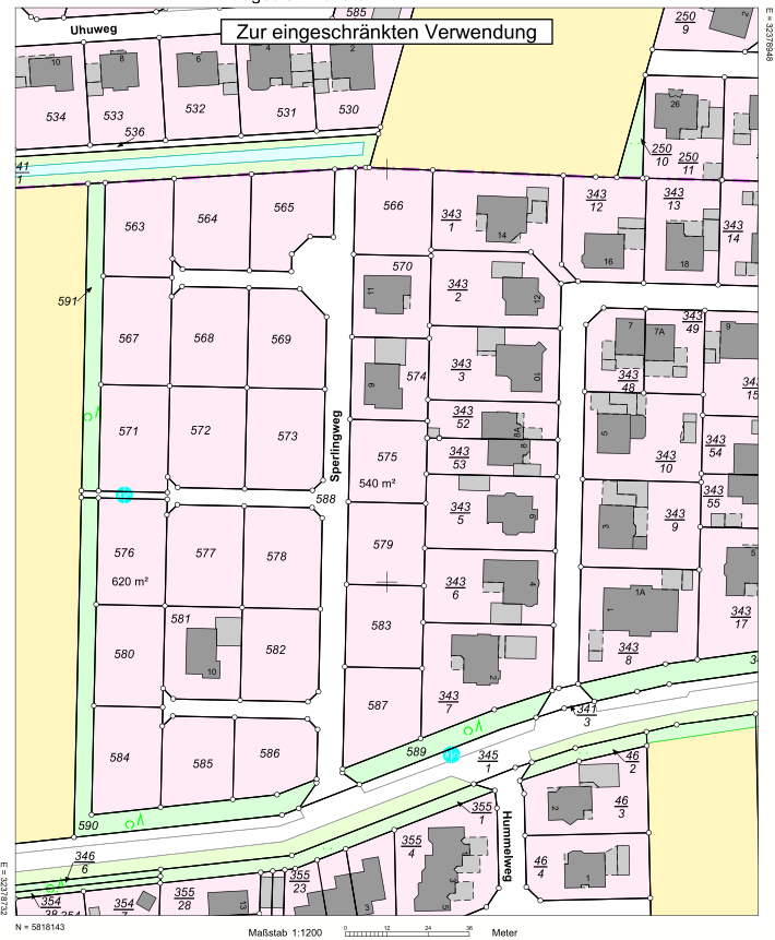

    20240709_model_egbers_alt37_hausbau-forum3-niveau2.png Liegenschaftskarte (Siehe Grundstück 575):

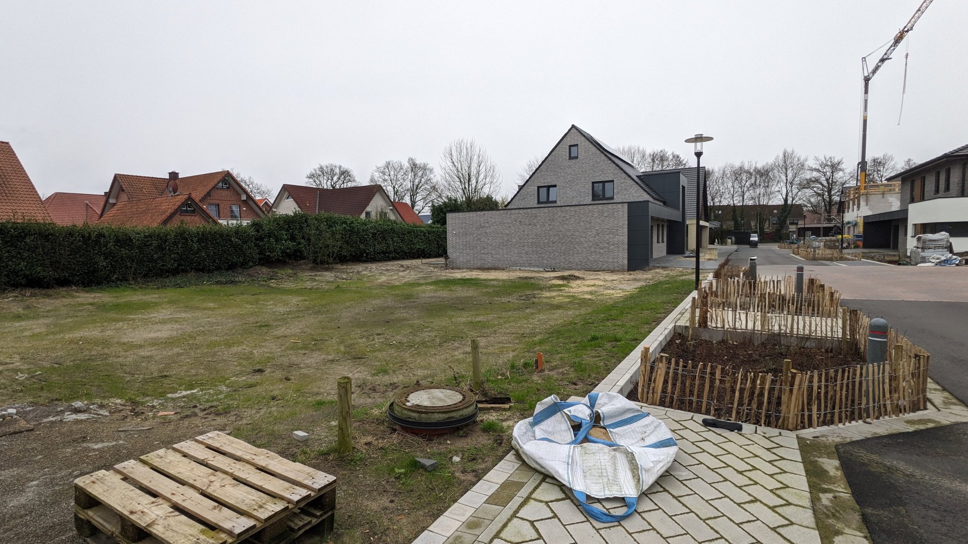

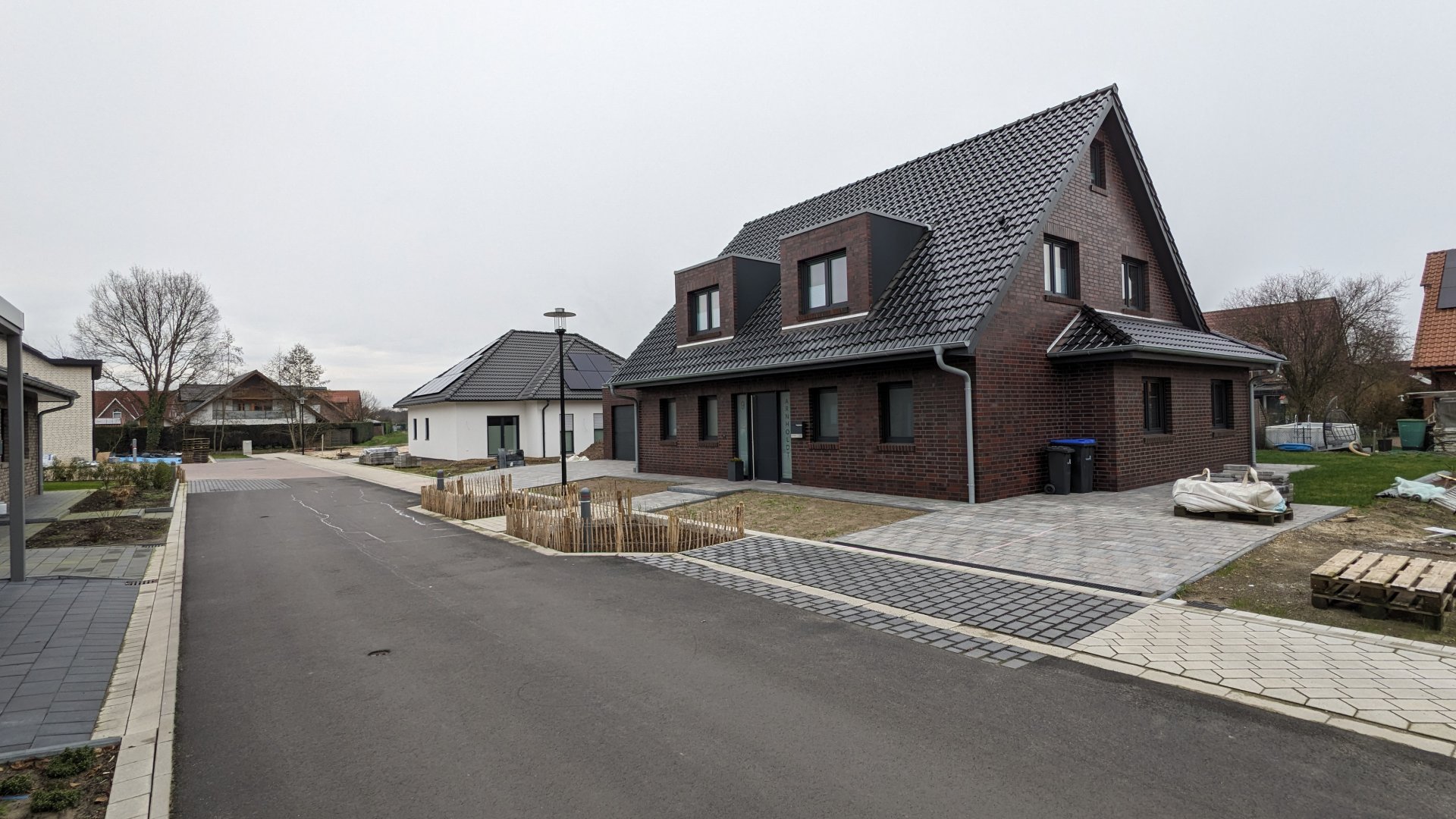

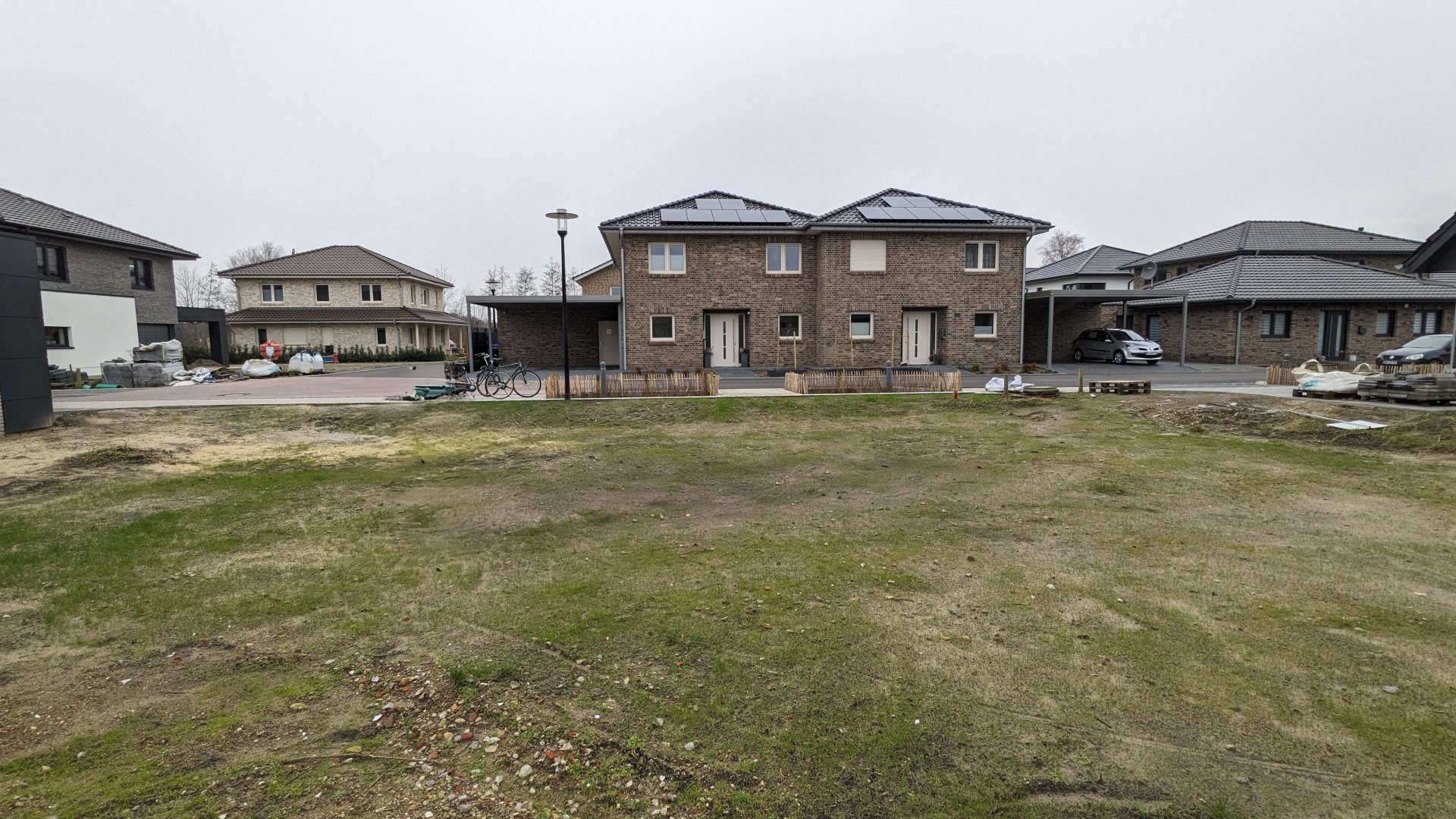

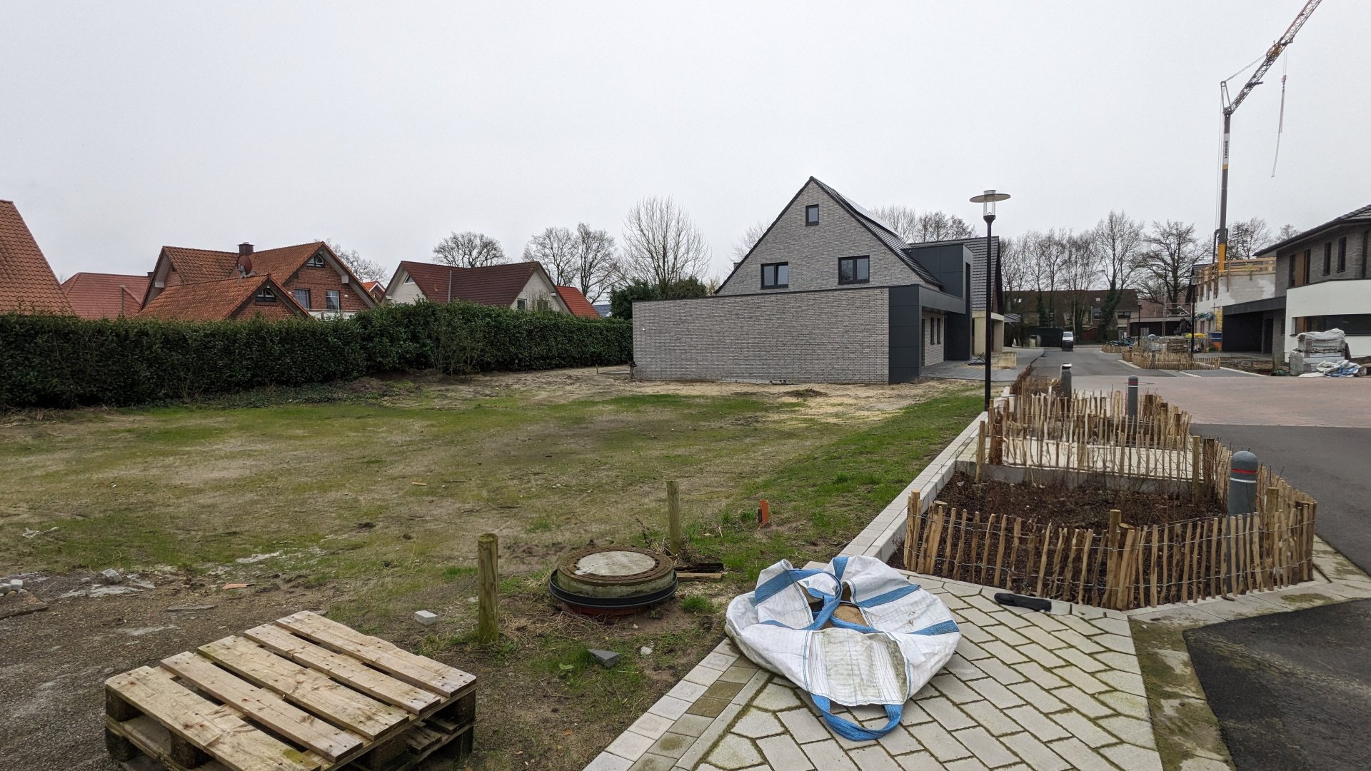

    Bilder von den Häusern links und rechts neben dem Grundstück:

    Wenn man ausbauen will, dann bietet ein Satteldach mehr Licht durch die Fenster in den geraden Wänden. Zudem mehr Wohnfläche. Unter dem Gesichtspunkt kommt nur ein Satteldach in Frage.

    Im Idealfall erstellt ein Architekt mit seiner Erfahrung und Expertise einen Plan, der die Anforderungen von Laien wir mir erfüllt.
    Meine Anforderungen sind nicht klar genug definiert fürchte ich.
    Ich möchte Wohn-Essbereich, Bad, Schlafzimmer, geschlossene Küche, HWR mit Heizung und Waschmaschine, ein Büro und ein Gäste-WC. Ich möchte außerdem eine Ausbaureserve, für den Fall, dass dort Mal eine Familie wohnen möchte. Wie oben geschrieben, beziehen sich Entwurf 2 und 3 aber nur auf meine eigenen Bedürfnisse. Dort kann keine Familie leben.
    Ich sollte also wohl nochmal mit meinem Architekten sprechen und diese Anforderungen genau defnieren und einen Entwurf von meinem Architkten entwerfen lassen.
    Sonnenlicht brauche ich in den Räumen zu der Zeit, in denen ich mich dort aufhalte. Morgens im Schlafzimmer und Bad, Mittags bis Abends im Wohn-Essbereich.
    In Entwurf 3, den ich durch Feedback aus dem orangen Forum erstellt habe, wird der Sonnenverlauf daher auch entsprechend mehr berücksichtigt.
    Aber ich habe auch andere Meinungen gelesen, nach denen zu viel Sonne im Süden den Ruam zu sehr aufheizt und tiefstehende Sonne aus dem Westen blendet, sodass komplett abgedunkelt werden muss.
    Daher habe ich Entwurf 2 auch noch nicht verworfen.
    In dem Haus verbringe ich mehr Zeit, als ich mit dem Parken der Fahrzeuge verbringe. Daher hat das Wohnen bei einer Planung Priorität, korrekt?
    So habe ich die Sache noch nicht betrachtet, aber du hast recht, das war eine Beleidigung meinem Architekten gegenüber und überheblich von mir. Es hat sich so zugetragen: Bei Entwurf 1 habe ich meinem Architekten nur Anforderungen genannt. Daraus hat er Entwurf 1 gemacht. In Entwurf 2 habe ich dann vieles aus Entwurf 1 übernommen und einige wenige Sachen geändert. Ich war der Meinung, diesen ersten Entwurf kann ich verbessern.
    Entwurf 2 habe ich ihm dann gezeigt und gefragt, ob man das so machen kann. Ich habe nicht gesagt, dass ich es genauso haben möchte, aber offenbar habe ich schlecht kommuniziert und er hat es dann doch fast 1:1 übernommen.
    Vielleicht nochmal zu Entwurf 1 und Entwurf 2: Ist Entwurf 2 wirklich so viel schlechter als Entwurf 1? In Entwurf 1 is der Flur größer und das Bad etwas höher. Dadurch hat man im Bad auch nicht dieses ganz schlimme Nadelöhr. Aber davon abgesehen hat Entwurf 1 doch viele der Schwächen von Entwurf 2, oder?
    Ich bin jetzt auch verunsichert, wie ich weiter machen soll. Ich schätze, ich sollte mit den genaueren Anforderungen durch die Fragen oben nochmal mit ihm sprechen und um einen anderen Entwurf bitten?
    Doch, es ist ein freier Architekt. Kein angestellter eines Bauunternehmens. Es wurde kein Vertrag unterschrieben. Aber mit dem Architekten habe ich durch die Beauftragung wohl einen mündlichen Vertrag geschlossen.
    Entwurf 3 ist mein Ergebnis des Brainstormings aus dem orangen Forum. Ich denke, er hat weniger Schwächen als Entwurf 2. Aber als Laie kann ich es natürlich nicht besser und sollte wie oben geschrieben mit genauen Anforderungen meinen Architekten um einen neuen Entwurf bitten. Richtig?

    Links neben dem Grundstück hatte die Gemeinde einen Parkplatz erstellt. Markiert durch den blauen Pflasterstein. Warum sie das genau da getan haben, weiß ich nicht.
    Wer da zur Zeit parkt, ist natürlich nicht so wichtig. Aber dadurch, dass es ein offiziell ausgewiesener Parkplatz ist, werden dort wohl immer Leute parken. Denn die Straßen sind hier recht eng und Parkplätze gibt es nur wenige.
    Die Terrasse möchte ich auf der Ostseite des Hauses haben. In Entwurf 2 ist die Terasse skizziert, in Entwurf 3 habe ich es vergessen. In Entwurf 3 soll die Terasse genauso wie in Entwurf 2 auf der Ostseite liegen.
    Der Bulli, der da stand gehörte einem Anwohner, der den Bulli beruflich nutzt. Er ist auch Eigentümer und solange er dort wohnt und seinem Job nachgeht, wird er auch diesen Bulli fahren und dort parken.
    Ein Mieter mit diesem Bulli wäre vielleicht irgendwann umgezogen.

    Passt da das Thema Drecksschleuder? In Deinem Technikraum befindet sich also: Technik (Heizung, E-Schrank und Anschlüsse sowie Zähler,, Waschmaschine, Trockner, eventuell Trockenständer, Vorräte, Werkzeug, Zwischenlagerung von Rec-Müll, Getränke usw. Außerdem eine Garderobe, Schmutzwanne für Schuhe sowie Flureigenschaft. Und was ist mit dem Flur? Der ist für dem Empfang der Gäste.
    Ich nehme Dir nicht ab - und auch nicht bei dem Budget - dass Du einen für Gäste separaten Empfang brauchst.
    Allerdings ist ja der Eingang Visitenkarte des Heimes… insofern schlage ich doch einfach mal das Nahelegenste vor, den Haupteingang an die Seite zu legen, damit Du auch selbst den wertvollen Empfang nutzen kannst und den HWR nicht überstrapazierst :)
    Du musst ja nicht auf den HWR verzichten, das wäre ja auch schlecht, denn wohin mit der Technik. Eigentlich ist es auch eher ein Technikraum. Es ist kein Eingang, kann aber bei vielen Beinen dafür verwendet werden.
    Entweder oder!
    Dafür gibt es Rolläden.
    Du bist doch mittags eh nicht im Wohnzimmer.
    Also, der richtige Weg ist eigentlich, dass man dem Archi dankt, sagt was man gut findet und die Einwände nennt.. ob er es mal anders probieren könnte. Man kann ihn auch fragen stellen, warum er das so und so gemacht hat. Kommunikation ist alles.

    Ich werde nicht ganz schlau daraus, um wen es hier geht (Widerspruch: "wir" sind "1 Person"). Sollte schon die Mrs. Right für die Nachwüchse zur Bevölkerung der Ausbaureserve noch garnicht vorhanden sein, rate ich Dir, die Haus-und-Familienplanungsreihenfolge zu überdenken. Häuser, in die eine Frau erst nachträglich einzieht, sind als vorletzte Spitzenidee nur noch davon zu toppen, daß man zwischenzeitlich schon mit ihrer Vorgängerin dort gewohnt hat.
    Wenn "Entwurf 1 kam direkt vom Architekten" bedeutet, daß er bereits vor Euren Gesprächen einen Entwurf erstellt hatte, solltest Du ihn in die Wüste schicken. Auch ist ein Architekt, der Kundenentwürfe "abmalt", unnütz / überflüssig / im falschen Beruf.
    Wenn ich Deine Eigenplanungsambitionen - die m.E. aber schon deutlich dafür sprechen, sich fachkundig helfen zu lassen - richtig interpretiere, willst Du den Carport erstens im wesentlichen auf die andere Hausseite switchen und zweitens an die vordere Hauskante vorziehen. Zu letzterem ist die Frage: "darfst Du das ?", denn häufig wird ein Rücksprung des Carports (z.B. um zwei auf fünf statt drei Meter von der Grenze) gefordert.
    Ich reiche mal den Hinweis nach, daß dieser Thread ein Crosspost zu Grundrissplanung Bungalow 100 m2 mit Ausbaureserve ist.
    Deine Frage nach Sattel- oder Walmdach ist eindeutig zu beantworten: Sattel. Walm ist erheblich teurer zu konstruieren und auch deutlich mäßiger geeignet, wenn im Dachraum Aufenthaltsräume vorgesehen sind; nicht zuletzt lassen sich erforderliche zweite Rettungswege besser an Giebelseiten anordnen, die im Walmdach ja fehlen. Überhaupt würden sich Dir viele Fragen garnicht stellen, wenn Du einen Planer hättest, der Dich an die Hand nimmt und den Hausentwurf solide systematisch entwickelt. An die Imitation irgendeines Pinteresthauses kann zwar ein GU ein Preisversprechen drankleben, aber sonst taugt es zu nichts. Frage Dich also, ob Du "ein Haus planen" oder "als ob Hausbauplanung spielen" willst. Auf den ersten Blick mag das Ähnlichkeiten zu haben scheinen, ist aber tatsächlich eher das Gegenteil.
    Zu Yvonnes Denkanstoß-Rückfrage warum überhaupt eine weitere Haustür zum HWR-Zugang drängt sich fast schon auf, daß Du im orangen Forum mal mit Suchbegriffen Bungalow / Karsten die Beiträge von Nordlys aus 2017 bis 2019 durch schmökerst. Seinen "Ursprungsthread" fand ich gerade auf die Schnelle nicht und würde Dir auch nur mäßig als "Vorbild" taugen, weil er für zwei Personen gebaut hat.

    Danke für das Feedback!
    Das wäre nur ich, richtig. Viel Dreck bringe ich normalerweise auch nicht mit, auch richtig.
    Tatsächlich war das Thema HWR und Seiteneingang auch Thema beim Gespräch mit dem Architekten. Er empfahl einen solchen zusätzlichen Eingang explizit. Ich persönlich kenne es hier aus der Gegen auch nur so. Scheint so etabliert zu sein.
    Was natürlich nicht heißt, dass es immer sinnvoll ist. Werde darüber nachdenken, danke für den Hinweis.
    Wenn ich nun aber ein EFH plane, dann sprechen wir vermutlich von mind. 140 m^2, die sich über zwei Stockwerke erstrecken, oder? Würde ich das sofort ausbauen, dann würde das aber viel zu viel Platz für nur eine Person sein und natürlich auch meinen finanziellen Rahmen sprengen.
    Man könnte vermutlich auch "nur" 100 m^2 ausbauen und die restlichen 40 m^2 nicht ausbauen. Aber wenn dann Schlaf- und Badezimmer oben im 1G sind und der nichtausgebaute Raum auch, würde ich jeden Tag diesen "halbfertigen" Bau sehen. Das stelle ich mir nicht so schön vor.
    Das ist wohl wahr, danke.
    Die meiste Zeit nicht, das stimmt.
    Nun, so ähnlich ging das Gespräch auch. Aber wie gesagt, als ich ihm meine Änderungswünsche genannt und meine Skizze gezeigt hatte, wollte er genau diese Skizze haben und hat die dann abgemalt.
    Letztenendes schlecht kommuniziert, wohl wahr.
    Entwurf 1 wirkt schon wie ein Standardt-Entwurf, der gar nicht zum Grundstück passt, nicht wahr? So zumindest mein Eindruck mittlerweile.
    Jo. Ist für mich ein Faktor, dem ich wahrscheinlich auch zu viel Gewicht beimesse.
    Es wurde indirekt genannt, aber bei den Enwürfen im orangenen Forum sind wir nie über meine furchtbaren EG-Entwürfe hinweg gekommen, deswegen wurde das nie diskutiert. :)
    Bin alleinstehend, eine Partnerschaft ist nicht in Sicht. Vielleicht ergibt sich etwas, vielleicht aber auch nicht. Ich habe mich dazu entschieden, meinen Wunsch vom Eigenheim unabhängig davon erfüllen. Auch wenn die Anforderungen an das Haus und die Planung mit klar definierten Familienverhältnissen sicher viel einfacher wären. Trotzdem herzlichen Dank für den Hinweis.
    Es gab ein Erstgespräch, in welchem ich meine Wünsche genannt habe. Basierend auf diesen hat er den "Entwuf 1" erstellt. Wobei ich nicht ausschließen würde, dass er den "Entwurf 1" so ähnlich schon in der Schublade hatte und Kleinigkeiten geändert hat. Wer weiß.
    Jedenfalls hab ich im Zweitgespräch meine eigene Skizze mit Änderungswünschen gezeigt und die wollte er dann von mir haben. Aber dass er die Skizze dann abgemalt hat, ist wohl auch meine eigene Schuld. Offenbar habe ich den Eindruck gemacht, dass er es 1:1 übernehmen soll. Naja, passiert ist passiert.
    Fachkundige Hilfe brauche ich defnitiv. Wenn ich hier in den Diskussionen genauer weiß, welche Anforderungen ich an den Bau habe, dann werde ich auch nochmal mit meinem Architekten sprechen. Dieses Mal werde ich aber keinen eigenen Entwurf vorstellen, wie beim letzten Mal. Der Entwurf ist für mich selber, um eine Vorstellung haben zu können.
    Ich glaube, das ist erlaubt. Die Nachbarn haben zumindest so gebaut:
    Aber das wird mir mein Architekt hoffentlich auch nochmal sagen. Der hat hier tatsächlich sehr viele Häuser geplant, auch in genau diesem Baugebiet und ist mit den örtlichen Vorgaben ganz gut vertraut.

    Diese Rolle sollte mein Architekt übernehmen, oder?
    Ich habe halbgare Anforderungen defininiert, daraus ist Entwurf 1 entstanden.
    Dann habe ich selber improvisiert und daraus hat mein Architekt Entwurf 2 gemacht.
    Jetzt habe ich mich noch etwas mehr mit dem Thema beschäftigt und kenne meine Anforderungen besser als vorher. Mit diesen Anforderungen sollte ich nochmal zum Architekten gehen, oder? Wie gesagt natürlich ohne nochmal einen eigenen Entwurf vorzustellen, denn meine Ideen sind Murks, das weiß ich jetzt.
    EIn Haus kann ich definitiv nicht selber planen. Aber der Versuch, zu planen, hilft mir, meine Anforderungen besser definieren zu können.
    Die Beiträge werde ich Mal raussuchen, vielen Dank für den Hinweis.
    Den zweiten Eingang über den HWR hat mir, wie oben schon Mal erwähnt, mein Architekt tatsächlich empfohlen und ich kenne es persönlich auch nur so hier aus der Region. Was natürlich nicht heißt, dass es in jedem Fall sinnvoll ist.
