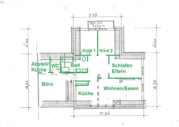

    Hi zusammen,
    unser Vorhaben mein Elternhaus zu kaufen und umzubauen (http://www.bauexpertenforum.de/show...nbereich-Nutzfl%E4che-in-Wohnfl%E4che-wandeln) festigt sich. Wir möchten dabei im OG eine Wohnung umplanen und mich würde eure Meinung dazu interessieren. Wie findet Ihr den neuen Grundriss - habt Ihr vielleicht noch Ideen für uns?!
    Was mir aktuell noch nicht so gefällt ist, dass die Küche nicht direkt erreichbar sein wird. Ich wüsste jetzt aber nicht wie ich den Plan anders gestalten könnte; auch unter der Berücksichtigung der beiden Schornsteine und dem Raumbedarf. Also wenn Ihr noch Ideen habt immer her damit! Gerne auch mit Bildern. :D
    Aktueller Grundriss
    Entwurf Umbau ohnen Daten
    Entwurf Umbau mit Grundriss

    du hast schon einen verschachtelten grundriss im bestand, den du mit deinem entwurf nicht entkrampfst, sondern verschlimmbesserst. beauftrage einen architekten oder eine architektin damit, den bestand aufzunehmen und dir einen neuen grundriss ausarbeiten zu lassen.

    Wenn man schon komplett umbaut sollte man schauen, was man aus dem vorhandenen machen kann ohne dabei an der Substanz zu kleben. Ich gehe davon aus, dass du im Büro Mitarbeiter und/oder Kunden hast und daher ein separates WC haben möchtest, richtig?
    Nur mal so als Anregung:
    Ich würde den gesamten Grundriss einmal umkrempeln und Wohnen und Schlafen vertauschen. Dann haben zwar nur die Kinder was vom vorhandenen Balkon, aber ggf. lässt sich ja auch an anderer Stelle noch einer ergänzen. Oder man lebt eben ohne, einen Garten oder sowas wird ja vorhanden sein. Die Küche bleibt an der Stelle, und wird ggf. offen gestaltet. Für das neue Bad gibt es einen Wanddurchbruch (ggf. mit Tür) ins bisherige Bad der kleinen Wohnung. Wanne + Dusche hinten, WC und Waschbecken vorne.

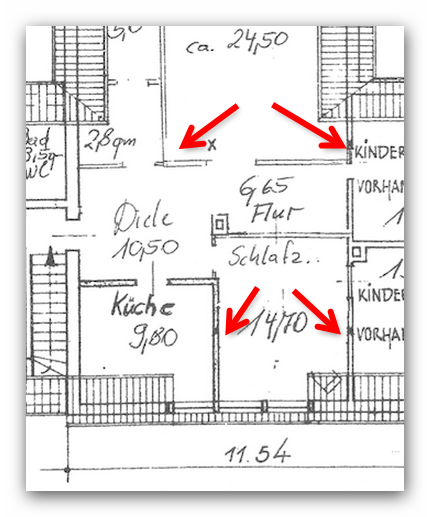

    ist ja nett wenn Du Dir Gedanken machst sollte man die Konstruktion des Dachgeschosses
    bezüglich Stiele unter (wahrscheinlicher) Mittelpfette nicht außer Acht lassen, sonst stehen
    die Dinger irgendwo mitten im Raum rum.
    Ich sehe in dem ist Grundriss 4 Stück.

    Hi Muppet,
    hey danke für deine Idee! Das gefällt mir wirklich gut; und ich hätte sogar die Möglichkeit einen Kamin ins Wohnzimmer zu stellen. Mhhh nur das mit dem Balkon... Nimm deine Zeichnung aber schon mal auf jeden Fall zu meiner hier. Gefällt mir gut! :)

    Die Mittelpfetten sind doch die Dinger, die auf dem Dachboden rausschauen, oder? Oder kann ich die auch im OG sehen?

    ich vermute die Stiele da wenn ich da richtig liegen sollte :

    Ohne Maße, Höhenangaben und Kenntnissen über vorhandene Konstruktion/Bauteile (auch Kopfbänder), ist das Grundrissmalen vielleicht unterhaltsam, bringt aber nichts. Mach mal ein Aufmaß mit Höhenlinien (1 m, 2 m, evtl. volle Deckenhöhe), möbliere die Räume und zeichne mal die aufschlagenden Türen ein. Da sieht man evtl. schon, wo es klemmt oder klemmen kann.
    Das wäre nicht der erste Dachstuhl, der komplett ersetzt wird, weil ein Umbau teurer als ein Neubau wird.

    NEIN. Mach Dich bei ordentlichen Aufmaß mit deiner Dachkonstruktion bekannt, Zeichne mindestens einen Schnitt mit allen (auch verdeckten) Bauteilen. Nimm, wenn das nicht reicht um die Konstruktion zu verstehen, dünne Hölzer und baue auf dem Schreibtisch das Traggerüst nach. Recherchiere, wie jedes der einzelnen Teile genannt wird und finde dann raus, wofür es gut ist.
    Wenn Du das Alles gemacht hast, dann kannst Du vllt erahnen, worauf verzichtet werden kann, was geändert werden kann und was unbedingt bleiben muss.
    Alternativ kannst Du natürlich auch einen Fachmann ranholen, der das meist mit einem Blick erfasst.
