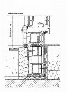

    Hallo allerseits,
    ich habe eine grundsätzliche Frage: Die Fenstermontage nach Norm schreibt einen sogenannten Glattstrich der Leibungsflächen vor. Wenn alte Fenster gegen neue getauscht werden, macht man dann auch einen Glattstrich?
    Wenn das neue Fenster dann reinkommt, macht der Monteur dann neue Fugen (also Einbuchtungen in die Leibung) in die glattgestrichenen Anschlussflächen?
    Könnte mir hier bitte einer erklären wie das genau funktioniert? Ich kenne mich leider nur theoretisch aus. :bef1006:

    Beim Einbau einer Fenstertür, wird unten auch ein Glattstrich gemacht?

    Die grundsätzliche Zielstellung,
    ist die Luftdichtigkeit der Fuge. Und damit das schützen der Dämmebene
    gegen Feuchtigkeit.
    Wie dies erzielt wird, gerade im Altbau, ist der Baukunst und den baulichen Gegebenheiten geschuldet.
    Die Realität: Der Kunde möchte kein Dreck, der Fensterbauer muss die Gewährleistung übernehemen!! Und ich kenne keinen, der eine bewohnte Wohnung über 2 Tage ohne Fenster stehen lässt, das der Glattstrich trocknen kann.
    Also erfolgt der Anschluss mittels viel Dichtmasse am Ziegelwerk, oder am bauseitig vorhandenen fest sitzenden Putz.
    Gruss Schriebs

    Und wie funktioniert der Einbau von Fenstertüren unten an der Schwelle? Würde man dort idealerweise auch einen Glattstrich machen oder funktioniert das dort ganz anders?

    Zum Beispiel:
    So wie hier:
