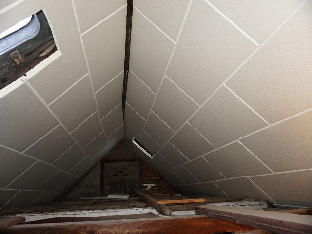

    Das klingt dann aber schon so, als könne einem vor solchem Unheil kein Baugutachter oder sonstiger Experte schützen, oder?
    Man kann ja bei einer Besichtigung schlecht die Wände und Böden öffnen, um mal zu gucken.
    In unserer Suchgegend gibt es vorwiegend Häuser von BJ um 1900. Entweder Vollfachwerk oder (meistens) EG gemauert und OG Fachwerk.
    Preislich habe ich bisher keine großen Ausreißer nach oben gefunden, ist schon möglich, dass es sich mit unter 1000€/qm einfach um das hier übliche Preisniveau handelt.
    Als einziges, für uns interessantes Haus ist aktuell dieses verblieben:Einfamilienhaus mit Terrasse und Nebengelass in Dingelstedt
    Da würde es mich interessieren, woraus die Verkleidung der Fassade/Giebel besteht und wie die Fachwerk dahinter aussieht.
    Und was die hellen Platten auf dem Dachboden für welche sind.

    Musst du den Besitzer fragen
    Fassade kann Asbest sein muss aber nicht unbedingt
    Die Platten am Dach einfach genau anschauen
    Wird vermutlich gipskarton oder fermacell sein und man hat es absichtlich in dieser „ziegelfugen“ Optik gespachtelt
    vom Preis her wollte der Verkäufer sicher seinen Teil der Provision einpreisen, denn das geht ziemlich glatt auf.
    was man bei einem Haus für 70 tausend wirklich falsch machen kann weiß ich nicht. Dafür gibts hier in der Gegend eher nen Tiefgaragen Platz.
    reinstecken kannst du da 0-400 tausend oder mehr je nach Geschmack

    Die Deckenleuchte im oberen Schlafzimmer ist geil! Den Frisiertisch und das Lowboard finde ich auch schick.
    Näää, das sind fertige Paneele, quasi Laminat für anne Wand.
    Auf den Fotos sehe ich erstmal nichts, was sofort schreit "Finger wech!", die Überraschung kann aber hinter jedem Paneel und hinter jeder Fliese lauern.

    Es gab auf der Webseite des Maklers noch ein zusätzliches Bild vom Dachboden. Sieht nach einer ca. 4cm starken Platte aus, hoffentlich ist da keine Glaswolle oder ähnliches zwischen den Sparren. Am Ende des Bodens scheinen ein paar Platten abzustehen. Naja.
    Wenn die Schindeln aus Asbest sind, wäre das dann ein Ausschlusskriterium oder kann man davon ausgehen, dass sie uns überleben werden, wenn sie jetzt noch so ordentlich aussehen?

    Das Haus sieht schon hier und da etwas verbastelt aus. Der Blick hinter die Panele an Außenwände könnte interessant sein.
    Hat das Badezimmer keine Heizung?
    Das Fachwerk sieht man nicht. Wer weiß was damit passiert ist. Das ist dann schon eine Wundertüte, die bei mich nervös machen würde.

    Bei dem Schornstein gab es im Bereich des Dachbodens ein Problem. Versottung wäre gelblich, aber schwarz.....mmh
