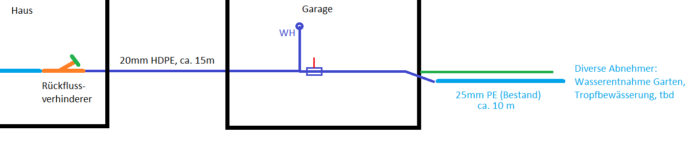

    habe eine Frage bzgl. der Erneuerung / Instandsetzung meines Bewässerungssystems:
    Kurz zum aktuellen Bestand (den habe ich so übernommen) :
    • Es führt über einen Rückflussverhinderer ein 20mm HDPE-Rohr aus dem Keller in die Garage, dort ist ein Wasserhahn angeschlossen.
    • Es existiert im Garten ein Rohrsystem, 25mm PE. Hieran angeschlossen mehrere Entnahmestellen, sowie eine Tropfbewässerung. Maximale Länge ca. 25m
    Ziel ist es, das vorhandene Rohrsystem im Garten an die Trinkwasserleitung (Keller => Garage => Garten) anzuschließen. Hierzu stelle ich mir folgende Fragen:
    1. Meines Erachtens reicht der Rückflussverhinderer nicht aus (auch nicht im aktuellen Zustand mit "nur Wasserhahn Garage" als Abnehmer. Sollte hier ein Systemtrenner eingebaut werden? Der Wasserhahn in der Garage ist nicht für Trinkwasser gedacht.
    2. Verbunden mit überschaubarem Aufwand wäre es möglich, das 20mm Rohr (Haus => Garage) durch bspw. 25 oder 32mm zu tauschen. Würde sich dieser Aufwand lohnen? Aktuell ist es nicht geplant, Rasensprenger zu betreiben.
    Für die Arbeiten an der Trinkwasserleitung (Ggfs. Systemtrenner, Anschluss des PE-Rohrs) hole ich mir auf jeden Fall einen Sanitärfachmann, die Abzweige in Garage und Garten möchte ich mit entspr. PE-Kupplungen selbst setzen.
    Ich möchte vorab nur wissen, ob meine Ideen in die richtige Richtung führen oder ob es generell ein falscher Ansatz ist. Auch möchte ich wissen, ob der Weg im Kellerraum zwischen Systemtrenner und Übergabe Außenwand auch mit DVGW PE-Kupplungen ausgeführt werden kann oder dies hier komplett fehl am Platz ist.
    Ich wäre für jeden Ratschlag sehr dankbar,
    viele Grüße, Bernd

    Du hast völlig richtig erkannt, dass der RV nicht ausreicht. Abgesehen von der Trinkwasserverkeimung durch die (wie lange?) stagnierende Leitung zur Garage bildet die weitergehende Schlauchleitung durch den Garten ein Verschmutzungsrisiko und erfordert mindestens einen Systemtrenner BA zur Absicherung. Dies reicht aber nur aus, wenn sichergestellt ist, dass keine Düsen mit Erdreich in Verbindung kommen (wie bei Unterflurregnern oder Tröpfchenbewässerungssystemen). Kann das nicht garantiert werden, ist sogar eine Sicherheitstrennstation nötig. In beiden Fällen wäre noch der 72-stündige Wasserwechsel sicherzustellen. Auch dafür gibt es Hygienespülventile.
    Das Auslaufventil in der Garage könnte ein Ablehnungsgrund für den Gartenwasserzähler sein, weil da nicht sichergestellt ist, dass kein Schmutzwasser in die Kanalisation gelangt.

    Danke für die Info, d.h. ich müsste mir das Thema mit der Tropfbewässerung wirklich nochmal überlegen. Eine Sicherheitstrennstation ist schon sehr kostspielig, da bleibe ich wohl eher bei der Variante, nur die entspr. Entnahmestellen anzufahren.
    Habt ihr noch eine Empfehlung bzgl. der Rohrdicke? Reichen die 20mm für ordentlichen Druck oder soll ich das Rohr tauschen?

    .. andere Lösung, die mir gerade in den Sinn kommt wäre denke ich deutlich weniger Komplex.
    Ich hätte die Möglichkeit direkt neben der Garage einen IBC-Container zu stellen.
    Somit könnte ich die Wasserleitung nur nutzen, um den IBC entsprechend zu füllen, wenn nicht eh durch das Dachwasser gefüllt. Somit würde ich der Sache mit der Sicherheitsstation aus dem Weg gehen und ich würde wirklich nur einen Systemtrenner benötigen. Vom IBC würde ich dann mit einer separaten Leitung in die vorhandene Rohrleitung gehen.
    Macht mehr Sinn oder?
    Wie siehts mit dem Thema PE-Kupplungen im Haus aus? Gangbarer Weg?
  9. #9 Fred Astair, 20.01.2021
    12.902
    6.728
    Genauso würde ichs auch machen. Der Container ist dann Deine Sicherheitstrennstation, wenn er über freien Auslauf befüllt wird. Dagegen ist nichts einzuwenden.
