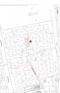

    Ich wollte gerne eure Meinungen für mein reserviertes Grundstück wissen. Ob für erklärte Probleme eine Lösung gibt?
    seit fast einem Jahr suchen wir ein Grundstück für unseren Traumbungalow und endlich haben wir einer gefunden.
    Das haben wir erstmal reserviert und zur Zeit wir sind beim Planung.
    Es ist gut geschnitten, 24.5 m x 33.5 m (684Qm)

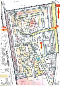

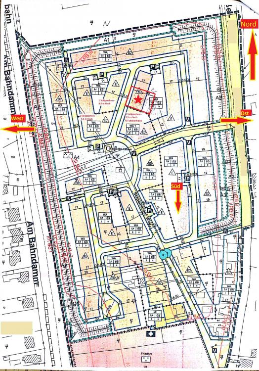

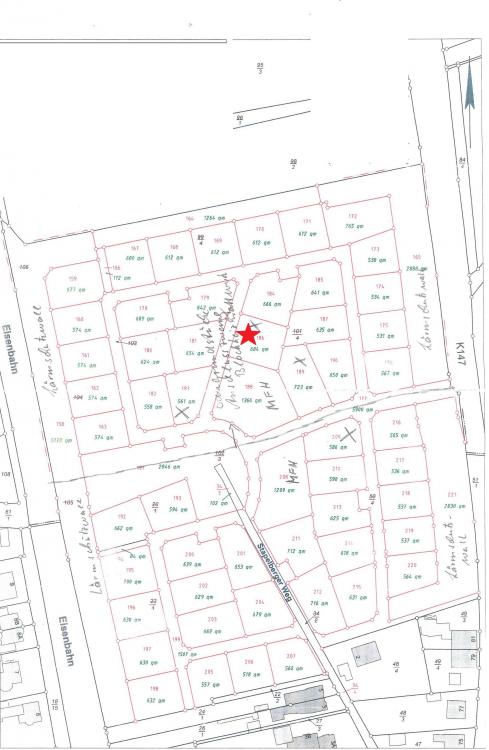

    Zeichnung von B-Plan habe ich hier hochgeladen und da Grundstück ist mit ein STERNCHEN ist zu erkennen.
    Dort ist noch nichts gebaut worden.
    Es gibt für dieses Grundstück ein Paar negative Punkte:
    1. Süd von uns ist zugelassen für ein 8 Familienhaus bzw. zwei 4 Familienhäuser, 2 Vollgeschossig(2,5 Geschoss) maximale Höhe9,5 m und in Südwest von uns ist auch genauso. Andere Nachbarn können 1 Vollgeschossig(1,5 Geschoss) und 8.5 m hoch bauen. Das Haus darf nur in 17 m bereiten Bereich bebaut werden.
    3. Westlich von uns in 100 m Entfernung liegt Eisenbahn. Der Zug fährt normalerweise mit 40 oder 50 km/h, da der Bahnhof in die Nähe ist. (Zwischen Wohngebiet und Eisenbahn gibt es ein Lärmschutzwall).
    4. Westlich von uns in 400 m Entfernung gibt es die Bundesstraße. Maximale Höchstgeschwindigkeit ist 100 km/h.
    Hier wenn es Westwind gibt wird relativ laut, da hört man den Verkehr besser.
    (Hier zu Lande weht der Wind meistens vom Westen).
    Was ist eure Meinung zu dieses Grundstück. Ich betrachte hier der Blick von Nachbarschaft, Sonne und lärme von Bundesstraße beim Westwind.
    Wir werden uns für eure Meinungen und vielleicht vorgeschlagene Lösungen freuen.

    Ganz ehrlich?
    ich würde es nicht nehmen.

    Ich selber wohne etwas weniger als 200 Meter von einer Autobahn mit Lärmschutzwand entfernt und kann sagen das man ständig ein leichtes Rauchen hört. Man gewöhnt sich aber daran. Schlimmer sind da die Motorradfahrer welche den Auspuff manipuliert haben und dann über die Bahn Rassen.
    Eine Eisenbahnlinie gibt es hier auch in ca. 1 km Entfernung hinter der Autobahn. Bei feuchtem Wetter und entsprechender Windrichtung kann man die Züge durchaus hören.
    Wenn ich mir jetzt vorstelle das ein Güterzug in hundert Meter Entfernung minutenlang vorbei donnert. Es würde mir nicht so gutgefallen besonders Nachts nicht.
    Vorschlag meinerseits haltet euch mal zu verschiedenen Tageszeiten (auch Nachts) dort auf und entscheidet dann mal ob diese Geräusche für euch akzeptabel sind.
    Schon wegen der Eisenbahn würde ich es nicht nehmen.

    Und wenn das hier alles stimmt...
    https://www.noz.de/lokales/bramsche/artikel/640878/baugebiet-an-der-bahn-in-hesepe-nimmt-formen-an#gallery&0&0&640878
    ..ist die Kreisstrasse K147 vor der Haustüre auch noch viel befahren...
    Fazit: Eisenbahn/B/K um die Ecke und MFH "vor der Nase"....braucht's noch mehr Argumente dagegen?

    Wegen entstehende lärme heute nochmal da(fünfte mal). Bis jetzt habe ich von Lärme her alles in Ordnung gesehen.
    Ich habe sogar mit 3 Bewohner die dort schon lange leben gesprochen, die haben nicht negatives gesagt. Einer hat sogar gesagt, dass die von K147(Max. 70 km/h) mehr hören als Zug oder Bundesstraße. In der Moment das war auch genau so.
    Das ist schon was positives, aber ich werde mit mehrere Bewohner dort Sprechen und in nass und windige Tage auch mal dort gehen, dann kann ich über die Lärme mehr sagen.
    Für Schatten und Sicht von Nachbarschaft: Heute zu tage haben die Nachbarn sowieso irgendwie Blick im Garten von anderen oder die stehen z. T. im Schatten von anderen Häuser.(vor allem in Neubaugebiet(kleinere Grundstücke) und beim Bungalow die nicht so hoch gebaut wird).
    Hier erste Problem ist, dass von Nachbarschaft noch keiner gebaut oder geplant hat. Ich kann zu mindestens von schlechteste Fall ausgehen. Mein Bungalow ist gebaut worden, in Süden und in 6 m Abstand steht ein Haus mit 9,5 m maximale Höhe. Also im Winter kriege ich sowieso wenig Sonne aber im Sommer wahrscheinlich gegen Mittag bekomme ich keine Sonne aber Vormittags und Nachmittags schon. Ich kann nicht sagen wenn dort ein Haus gebaut wird, die werden ein Balkon haben, wo von dort mein Garten zu sehen ist!
    Ich habe eine Idee. Ich würde etwas mehr Geduld haben um zu heraus finden was in mein Nachbarschaft gebaut bzw. geplant wird. Dann kann ich besser entscheiden, ob ich dort baue oder nicht und wie ich am besten mein Bungalow plane.
    Was ist eure Meinung dazu?
  9. Dimeto
    Dimeto
    22.07.2017
    1.575
    2.056
    Vermessungsingenieur
    NRW
    Dein Grundstück ist über 24m breit, da brauchst Du Dir keine Sorgen um den Schatten eines 9,5m hohen Hauses im Süd-Westen zu machen. Gegen Nachbareinblicke hilft im Norden eine Garage und zum Zweigeschosser ein Winkelbungalow. Apropos Traumbungalow: Hast Du gelesen, dass Du mit mindestens 25° Dachneigung bauen musst? Und bezüglich der Traufhöhe würde ich auch nochmal bei den Stadtplanern nachfragen, was die 3,90m genau bedeuten sollen. Scheint mir nicht so recht zum Begriff Bungalow zu passen.
