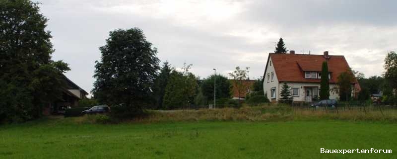

    letzte Woche habe ich ein Grundstück erstanden bzw. eigentlich zwei. Beide Grundstück wurden bisher nur als Acker bzw. Wiese genutzt.
    Das Grundstück (Baulücke) was an die Strasse grenzt hat 1000m² und dahinter gleich folgen nochmal 4000m² Gartengrundstück).
    Die Grundstücke liegen tiefer als das Strassenniveau und daher soll das Baugrundstück aufgeschüttet werden und dann flach zu dem Gartengrundstück abfallen.
    In der Nähe fließt der Fluß Innerste, und die Wiesen die näher am Fluß sind waren auch schonmal überschwommen.
    Hier mal ein Bild vom Grundstück aus in Richtung Strasse
    Wie man sehen kann verläuft die Strasse vor dem Grundstück schräg. Im Bild links kann man die (bisherige) Zufahrt erkennen. Dort ist die Strasse ca. 60cm höher. Im Bild rechts ist der Unterschied ca. 150cm.
    Eine Aufschüttung so schräg wie die Strasse kommt nicht in Frage, wahrscheinlich muss da ein mittelweg her 100cm aufschütten oder so. Dazu wollte ich zum Nachbarn links im Bild L-Betonwinkel setzen. Der Nachbar selber hat an der Grenze eine Garage mit Schuppen und ein paar Bäume.
    Bauen wollte ich frühestens in 3 Jahren. Von daher dachte ich einfach mal Erde drauf kippen so das die sich schonmal setzen kann.
    Was muss ich jetzt beim Aufschütten alles beachten ? Kann ich einfach den Erdaushub von einer anderen Baustelle ? Muss ich vorher was mit dem Acker/Wiese machen ?

    Vor allem mußt Du vorher ne Genehmigung einholen, für das Verändern des Niveaus!
    Das wäre dumm.
    Erst den vorhandenen Mutterboden abschieben und seitlich lagern, dann auffüllen und ggf. verdichten. Zuletzt Mutterboden wieder drüber.
    Evtl. sollte man überlegen, die Versorgungsleitungen, aber zumindest die Abwasserleitungen schon jetzt auf das Grundstück zu führen (bis zu Revisionsschächten).

    mal ..
    vermessen ...
    dannn
    planen, was man denn so bauen will (Höhenniveau, Keller etc.) ...
    und s.o. die Genehmigungen nicht vergessen (u.a. ggf. auch Wasserrechtliche)
    dann ..
    noch mal fragen

    Und das Haus selber schön in der Aufschüttung aussparen.Sonst muss mans hinterher nur teuer wieder wegbaggern.
    Wenn der Gartenzwerg wg. später Setzungen schief steht, ist das nicht schlimm. Beim Haus schon!!! (Es sei denn, die wärst Italiener aus der Gegend um Pisa und möchtest Heimatgefühle pflegen)
