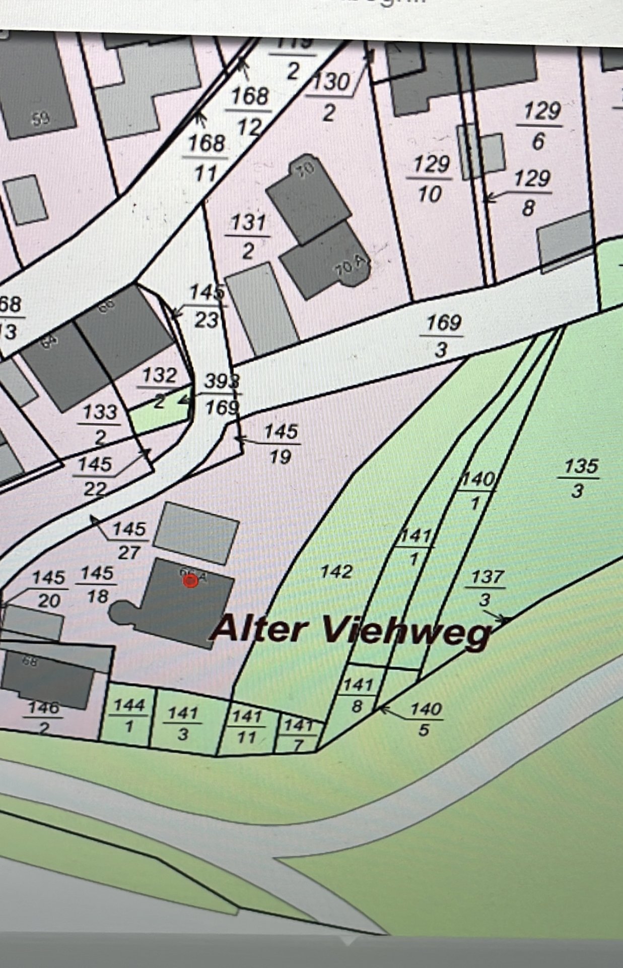

    Ich lade mal den Flurplan hoch.
    Mir ist Flurstück 141/1 und 140/1.

    Das wird aber ein kleines Haus ...
    seaway gefällt das.
  7. #7 SoL2000, 21.02.2023
    SoL2000
    SoL2000
    16.01.2012
    240
    100
    Informatiker
    Wolfsburg
    Naja, wird halt laaaaaang und schmal.
    Aber wirklich Wohnfläche schafft man da nicht, das stimmt.

    Habe überlegt die 142 auch zu kaufen, dann wäre das wirklich ein Traum. Aber muss natürlich schauen, ob die Stadt mir das genehmigt. :D

    Wie kommt man überhaupt auf das Grundstück?
    Die Erschließung ist womöglich auch nicht einfach.

    Vielleicht kannst auch mit dem Besitzer von 145/18 was klüngeln. Sprich du kaufst ihm das vordere Stück seines Grundstückes ab und gibst ihm dafür was von deinem Grünland + Geld oder so. Dann erhöhst du deine Chancen auf Genehmigung enorm

    Ja, guter Vorschlag, ist aber leider nicht ganz sinnvoll, da da hinter die Straße eine Bundesstraße ist, wo man tatsächlich 40 m Abstand halten müsste.

    Mit meiner Frage wollte ich eigentlich auch nur wissen, über welchen Weg man auf das Grundstück kommen soll. Geht ja nur über 169/3 und das ist doch ziemlich eng. Das und die Erschließungsfrage muss sich das Bauamt ja auch stellen, neben anderen.

    Na da träumt einer (TE) aber einen großen Traum.
    Zufahrt, Medienversorgung, Abstand Grundstücksgrenzen.....?
    Wie breit ist das / die Grundstücke denn überhaupt ?

    Nein, sie grenzen an ein Grundstück, welches an ein Wohngebiet grenzt. Auch wenn der Ausschnitt aus der Liegenschaftskarte etwas klein ist, handelt es sich mit allergrößter Wahrscheinlichkeit um Außenbereich nach §35 BauGB. Wenn der FNP Grünfläche ausweist, ist eine Bebauung nahezu ausgeschlossen, jedenfalls in absehbarer Zeit.
    Ja, Du kannst eine Bauvoranfrage stellen und ja, sie wird höchstwahrscheinlich direkt abgelehnt.
    Wenn "Deine" Stadt eine Bauberatung anbietet, mach einen Termin und lasse Dich beraten. Dort wird man Dir erklären, was geht und was nicht und aus welchen Gründen. Wäre natürlich unverbindlich, dafür kostenlos.
