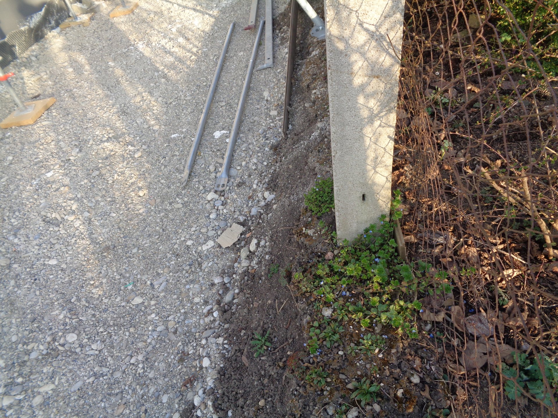

    Habe leider noch nichts gefunden wegen der Frist zum wieder Auffüllen. Der Nachbar ist ja so ganz nett. Aber wenn ich was sage kommt: "Wenn Sie das wollen, dann mache ich eben dies und das nicht". Z.B. Zaun setzten, was mir egal ist. Er hat ein kleines Kind nicht ich. Ziemlich kindisch, das nur nebenbei. Anbei noch ein Foto.

    Wo genau läuft denn die Grenze auf dem Bild?
    Oftmals wird einfach angenommen, dass der Gartenzaun die Grenze ist...es wird wild protestiert...und plötzlich stellt sich raus, dass der "vermeintlich eigene" Zaun auf dem Nachbargrundstück steht.
    Ganz ehrlich: Vielleicht täuscht das auf dem Foto, aber da sollte man sich keine zu großen Sorgen machen. Du hast doch sicher Fotos gemacht. Und wenn da wirklich etwas "nachrutscht" oder die Säulen kippen, dann kannst du das doch nachweisen. Und so wie es aussieht kommt da auch noch etwas Höhe hinzu...der wird ja nicht den Frostschutz so oben liegen lassen.
    Wie du an dem rostigen Maschendrahtzaun einen Sichtschutz einbinden willst, ist mir auch unklar.
    Gibt es egtl. einen realistischen Grund, weshalb das Verhältnis schon etwas gestört ist? Also ich kann nur raten, wegen solcher Lappalien wie mit der Wurzel, nicht immer gleich zu eskalieren. Die Leute bauen wahrscheinlich auch nur einmal in ihrem Leben.

    die Grundstücksgrenze verläuft genau hinter dem Drahtzaun (wurde alles neu vermessen). Der Zaun gehört ihm, war unter der alten Hecke verborgen. Sein Haus ist tiefer gebaut, nach noch etwas aufschütten ist das Nachbargrundtück immer noch ca. 25 cm unter meinem Grundstücksniveau. Er kann nicht höher aufschütten, wegen seinem Lichtschacht. Mein Sichtschutzzaun wird mit Zaunpfosten mit Einschlagbodenhülsen im Boden verankert.

    Ich wüsste nicht, dass das ländlich geregelt ist. Da kann vielleicht @Dimeto etwas dazu sagen.
    Aber du solltest dir mal §909 BGB ansehen. Der gilt für alles...egal ob Haus oder nur bissl Garten absackt. Und er macht keine zeitlichen Vorgaben. Wenn ein berechtigtes Interesse besteht, dass es zu Schäden kommen kann, kann der Paragraph angewendet werden.
    Aber m.M.n. wäre das mit Kanonen auf Spatzen in dieser Situation. Ich glaube nicht, dass da etwas nachrutscht. Und wenn doch, wie oben beschrieben: Den Nachbar auffordern, das gleich im Zuge seines Randsteinsetzens mit neu/ordentlich machen lassen.
    Wenn es natürlich tatsächlich so ist, dass durch das Entfernen des Wurzelwerkes die Pflasterung absackt, dann hoffe ich, dass du das mit Bildern belegen kannst. Was sagt denn der Nachbar dazu?
