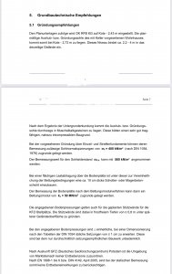

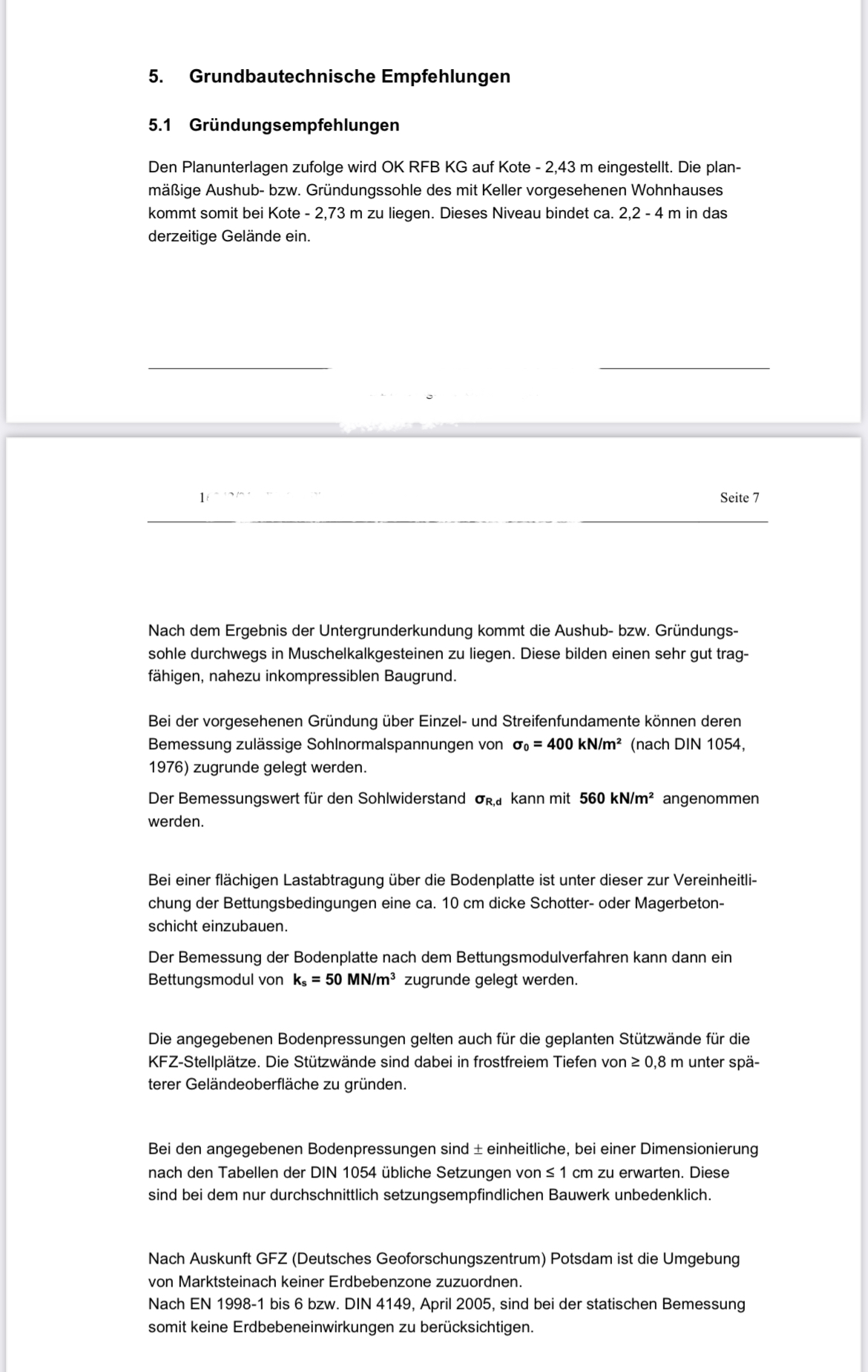

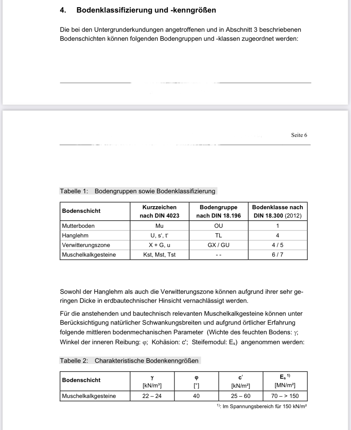

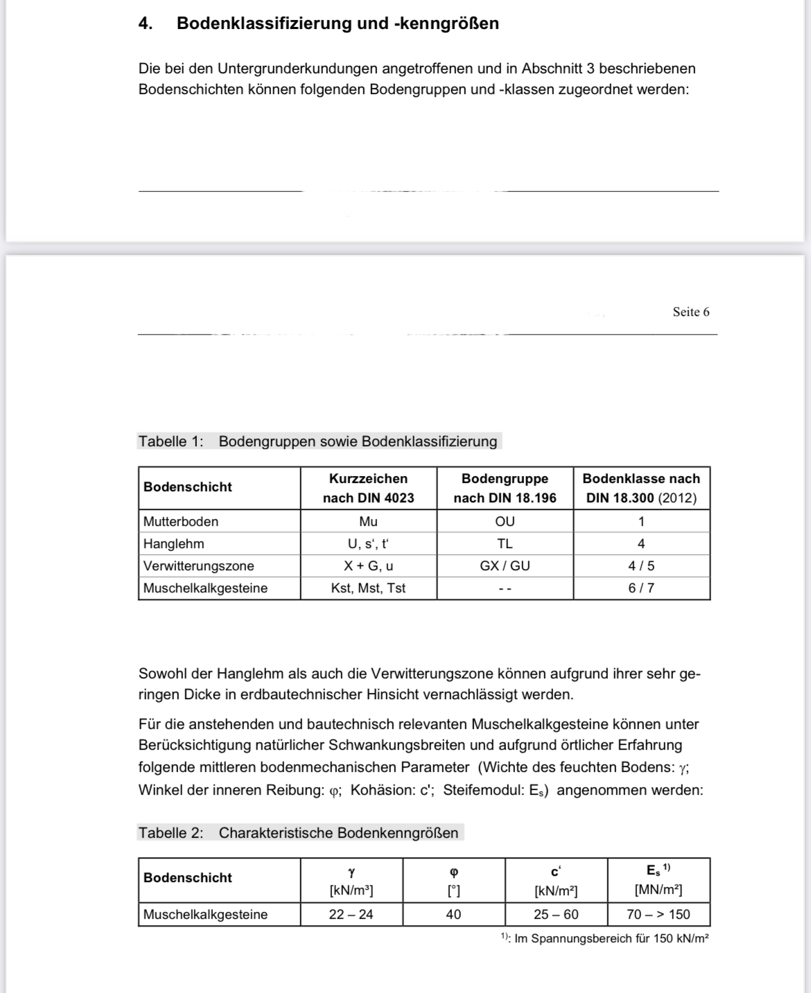

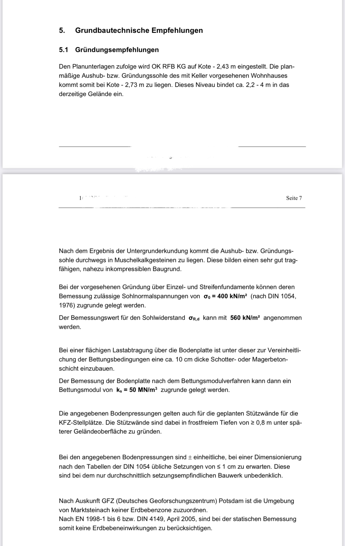

    Hallo zusammen, es ist nun 1 Jahr vergangen und Baugenehmigung und das Bodengutachten ist da. Letztendlich können wir wohl alles so umsetzen wie geplant. Hier mal dir Daten zu Boden und Gründung. Ich kenn mich halt da 0 aus aber es klingt doch eigentlich gar nicht schlecht oder?
    Grüße
  6. Mok
    Mok
    23.06.2019
    466
    437
    Ingenieurgeologe
    Für die Gründung top, Aushub kann teuer werden. Anscheinend hauptsächlich Eingriff in den Kalkstein, bis zu 4 m, Bodenklasse 6 / 7. Wenn der Fels nicht engständig geklüftet ist, muss da gemeißelt werden.
