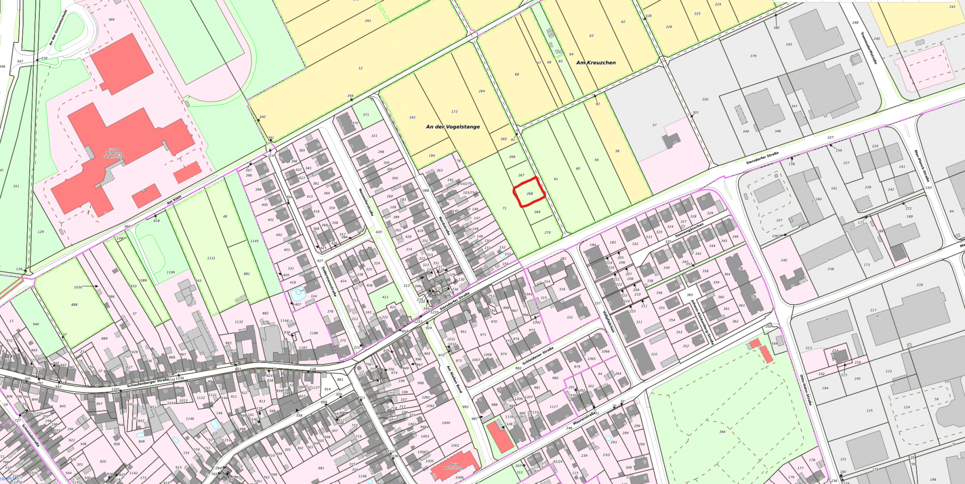

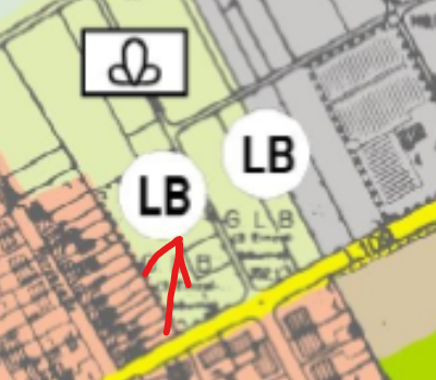

    Guten Abend zusammen,
    ich habe vor kurzem ein Grundstück von meinem Opa geerbt, und meine Frau und ich wollen nun endlich das Thema Eigenheim in Angriff nehmen. Ich habe mir das Grundstück im Flächennutzungsplan der Kommune angeschaut. Momentan wird es an einen Bauern vermietet, der dort Kühe weiden lässt. Daher gehe ich davon aus, dass es als Weideland eingetragen ist.
    Nun bin ich auf die Begriffe "LB" und "GLB" gestoßen. Nach meiner Recherche handelt es sich dabei um "Geschützte Landschaftsbestandteile". Auf dem Grundstück befindet sich eine Wiese und weiter hinten auch Bäume. Meine Frage ist nun: Könnte es sein, dass das Grundstück aufgrund dieser Eintragung nie als Bauland genutzt werden kann?
    Entschuldigt, wenn ich mich in diesem Thema nicht so gut auskenne, aber über jede Hilfe oder Aufklärung würde ich mich sehr freuen!

    Ich würde mal behaupten wollen, dass das Grundstück im Außenbereich ist und damit unbebaubar. Böse gesagt - ihr könnt im Sommer mal dort zelten, wenn der Mietvertrag (Pachtvertrag) aufgelöst wurde, denn Kauf bricht Miete nicht. Für mehr dürfte es nicht reichen.
    ABER: Da Du nur eine klitzekleines Teilchen zeigst, solltest Du mit der Adresse des Grundstücks zunächst morgen früh einfach mal beim Bauamt anrufen.

    Ich habe das Grundstück jetzt in einem anderen Programm eingezeichnet, und es ist fast an das Wohngebiet angrenzend. Am Montag möchte ich dort mal anrufen, um mehr Informationen zu bekommen. :-)

    Ja, für den Bodenrichtwert gilt das Grundstück auch als Forstwirtschaftliches Land mit 40 Cent den qm. Bauen verboten.
    Ich würde gaaaaaanz viel drauf wetten, auch aufgrund der Ausweisung im Flächennutzungsplan, dass Dein Traum (leider) beim Anruf wie eine Seifenblase zerplatzt. Sorry, auch im inkasPortal findest Du keine Hinweise, dass es sich jemals ändern könnte. Erschließung gibt es garantiert auch keine.

    Nirgendwo - im Gegenteil ist die gesamte Fläche im Landschaftsplan als Landschaftsschutzgebiet ausgewiesen.
    Die Kommune gehört auch nicht zur Gruppe mit angespanntem Wohnungsmarkt, für die Erleichterungen bei der Aufstellung von Bebauungsplänen gelten.
    Never say never, aber es ist sehr unwahrscheinlich, dass hier in näherer Zukunft Bauland entwickelt wird.
