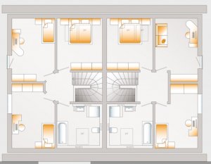

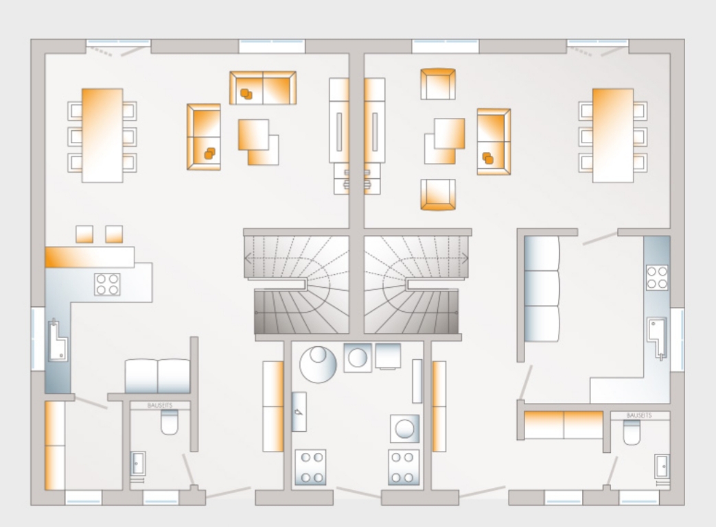

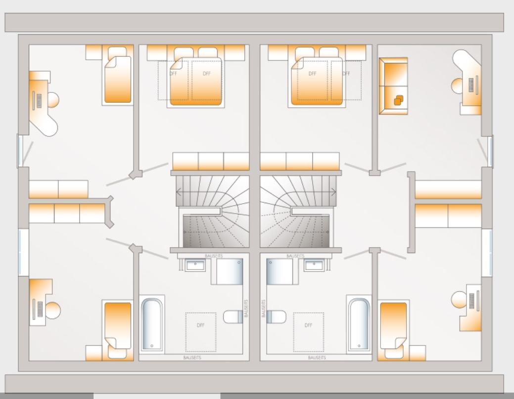

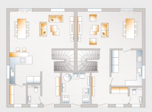

    Guten Morgen,
    Ich bin ganz neu hier und hoffe ihr könnt mir helfen.
    Wir haben ein Grundstück gekauft dieses in der Hälfte teilen lassen und bauen selbst auf dem südlichen Teil welcher knapp 1200 Quadratmeter groß ist.
    Der obere Teil hat ebenfalls knapp 1000 Quadratmeter und wir haben jetzt überlegt dort ein Generationenhaus zu bauen, wovon mir eine Hälfte verkaufen möchten und die andere Hälfte selbst behalten und vermieten möchten.
    Das Haus ist so konzipiert dass es einer Doppelhaushälfte sehr ähnlich kommt da es zwei Eingänge hat und die beiden Hälften bis auf den Haustechnikraum komplett separat sind. Die Eingangstür in den Technikraum wollen wir versetzen so dass man von jeder der beiden Seiten im Haus die Möglichkeit hat in den Technikraum zu gehen.
    Das Haus wird dementsprechend auch nur eine durchgehende Bodenplatte bekommen und natürlich einen durchgedecktes Dach.

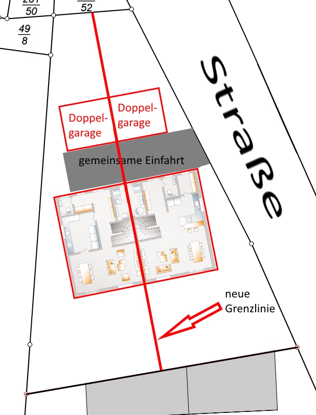

    Parallel zur Nordkante des Hauses soll von Osten her eine Einfahrt , die über beide zukünftigen Grundstücke laufen sodass das hier ein Sondernutzungsrecht eingetragen werden muss.
    Der Bebauungsplan lässt sowohl eine Teilung als auch mehrere Parteien zu. Ebenso wäre ein wohnen in zweiter Reihe kein Problem.
    Nun zu meiner Frage:
    ist es möglich, trotz Vorhandensein von nur einer Heizungsanlage und einer durchgehende Bodenplatte, das gesamte Objekt also Haus und Grundstück so zu teilen dass danach keine Wohneigentümergemeinschaft daraus entsteht sondern zwei separate unabhängig voneinander Eigentümer?
    Vielen Dank
    Der Dennis

    Dass eine Grenze mitten durch einen Raum verläuft ist baurechtlich nicht zulässig. In NRW wäre das durch eine Vereinigungsbaulast heilbar. Bringt Dir aber dann nicht die erhoffte Unabhängigkeit von den öffentlich-rechtlichen Vorschriften.

    Du hast die Wahl, wie unabhängig die Eigentümer werden (von 1-stark abhängig bis 5-unabhängig):
    1. Ein Zweifamilienhaus auf einem Grundstück und Aufteilung nach WEG. Dazu wäre dein Grundriss geeignet.
    2. Ein Zweifamilienhaus auf zwei Grundstücken, die mit einer Vereinigungs- und Zuwegungsbaulast baurechtlich verbunden sind. Grundriss verwendbar.
    3. Zwei Doppelhaushälften, deren gemeinsame Bauteile durch Baulast gesichert sind (z.B. Bodenplatte, Kommunwand). Abgesehen von den gesichetren Bauteilen und der Zuwegung kann jeder mit dem Rest machen, was er will. Der Technikraum müsste dazu getrennt werden. Heizungsmitbenutzung ist ein privatrechtliches Problem.
    4. Zwei eigenständige Doppelhaushälften ohne gemeiname Bauteile, also getrennte Bodenplatten, getrennte Gebäudeabschlusswände. Zuwegung und Heizung s. 3.
    5. Zwei eigenständige Doppelhaushälften mit eigener Heizung und herausparzellierter Zuwegung für das westliche² Grundstück, z.B. ganz im Norden. Es sind weder öffentlich-rechtliche noch privatrechtliche Vereinbarungen nötig³.
    Vor- und Nachteile muss Du selber abwägen oder hier nochmal zu Diskussion stellen. IMHO wiegen die Ersparnisse bei 2 bis 4 das Streitpotential nicht auf. Ich würde 5 wählen, bei Geldmangel 1.
    ²vorausgesetzt, der Plan ist genordet
    ³Deine westliche Hälfte steht näher an der Westgrenze als der Mindestabstand, so dass hier mit dem westlichen Nachbarn eine Vereinbarung getroffen werden muss.
