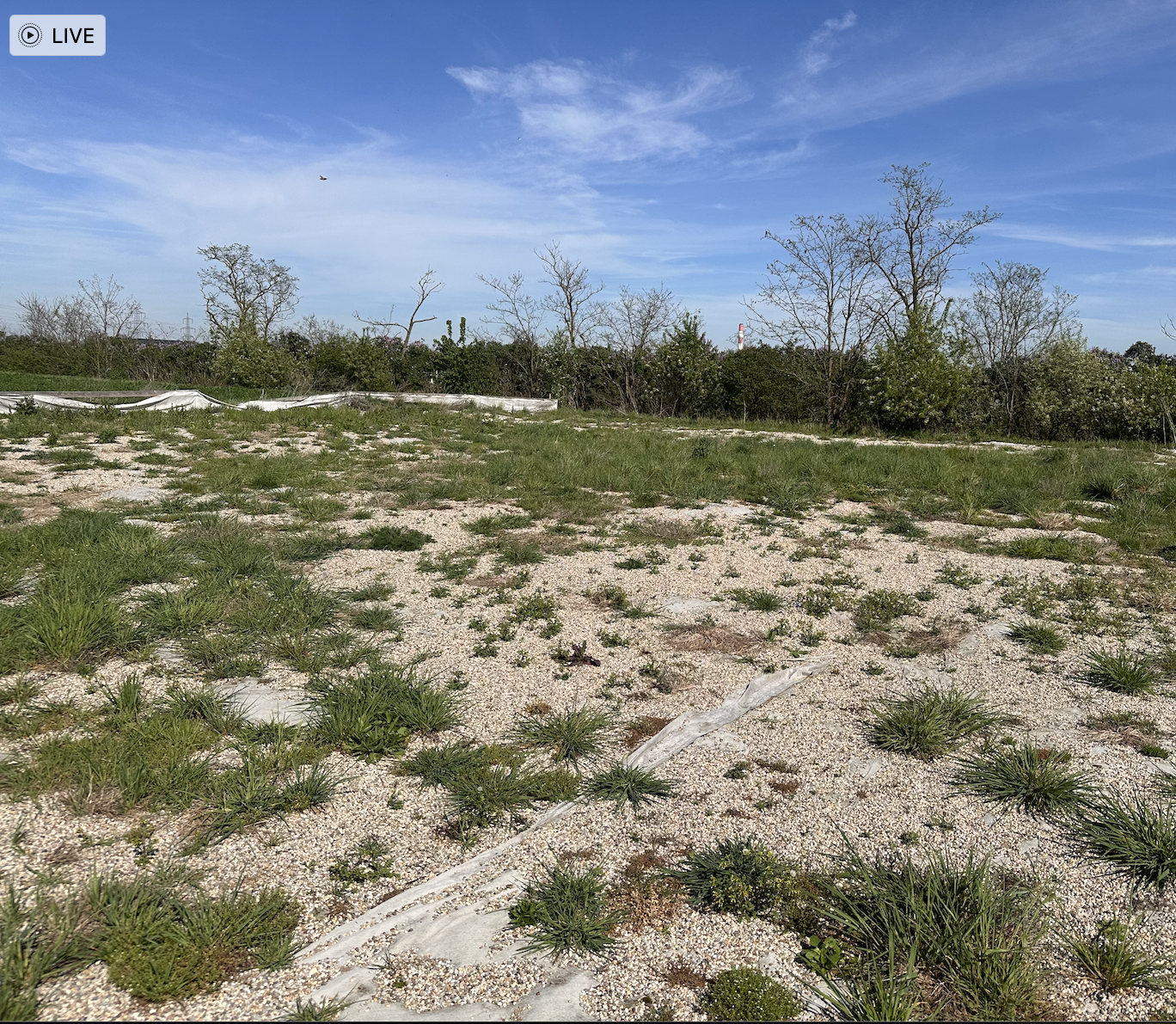

    Hey Leute,
    Ausgangslage: bin soeben dabei ein Grundstück zu erwerben, das nach einiger zeit nunmehr zur Bebauung freigegeben wurde. Grund für die Bausperre war ein Ziesel-Aufkommen (mussten umgesiedelt werden), weswegen auf alle betroffenen Grundstücke Vlies und zum beschweren Kies gegeben.
    Nun meine Frage: Bevor der Bauprozess beginnt (in ca. 10 Monaten geplant), wie entfernt man am geschicktetesten das/den Vlies/Kies vom Grundstück.
    Vielleicht hat irgendjemand Erfahrungen und Ideen. Wäre sehr dankbar dafür.
    LG
    Steve

    Ich musste erst einmal googeln um festzustellen, dass es sich um Erdhörnchen handelt ...
    Vermutlich wurde nur dünn Kies ausgebracht um das Vlies am Wegfliegen zu hindern. Man könnte es mit einem Minibagger sparsam zusammenkratzen.
    Vermutlich willst Du den Kies nicht auf dem gesamten Grundstück verteilen. Zum Entsorgen wirst Du aber Kies und Vlies trennen müssen, sonst wird es teuer in der Entsorgung. Diese Vlies verrotten über Jahre nicht, werden sich beim Recycler möglicherweise in der Siebanlage hässlich verknoten. Also möglicherweise in kleinere Teilabschnitte zerschneiden und dann diese einzeln vom Kies befreien, Vlies und Kies trennen und entsorgen. Ich beneide Dich nicht um diese Arbeit.

    Wenn ich mir das so anschaue, dann sieht das nach 2-3cm aus und nicht nach einer stabilen Folie, da schon massenhaft durchwurzelt. Beim Abziehen wird das vermutlich in tausend Teile zerreißen, also Handarbeit.
    Bei der Dicke vom Kies wird das auch nix mit Minibagger, der würde die Folie nur noch weiter zerreißen. Wenn du Glück hast, rutscht das ein bisschen auf der Folie zusammen, dann kannst du das mit der Schubkarre auf einen Haufen fahren und später irgendwo einbauen. Ansonsten hast du halt ein paar Steinchen mehr im Oberboden und klaubst vor der Rasensaat die Steine raus, die ganz oben liegen

    Vielen Dank für eure Beiträge! LG
