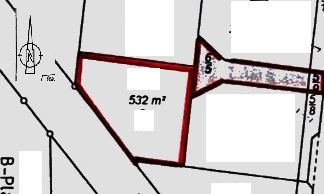

    nach langer Zeit haben wir endlich ein Grundstück in einer sehr langen Warteliste bekommen. Leider können wir mit der Form nicht so richtig etwas anfangen.
    Das Grundstück hat auf der Westseite eine durch einen Feldweg starke Schräge. Vom Grundstück zum Feldweg ist ein Abhang mit einem ca. 1.4 m Höhenunterschied und das Grundstück hat ein leichter Nord/Süd Gefälle. Zusätzlich muss die Straße als Privatweg auf der Ostseite zusammen mit dem nördlichen Nachtbar mitbezahlt werden. Die Hausanschlüsse befinden sich an dieser Zufahrt auf dem Grundstück, so dass es nicht möglich ist direkt an diesen Privatweg eine Garage oder Carport zu bauen.
    Es gibt zwar nie das ideale Grundstück, aber was sind eure Meinungen dazu.
    Danke & Viele Grüße
    Bastian

    Was möchtest Du denn anfangen und welche Form wäre dazu geeignet?
    Kann man das beziffern?
    Für mich wäre das zwar ein k.o.-Kriterium, ist aber heutzutage nicht unüblich und mit klaren Vertragsformulierungen bezüglich Beschaffenheit und Unterhaltung hinnehmbar.
    Was sagt der BPlan?
    Gute Süd-West-Ausrichung und ausreichend groß. Viel mehr kann man auch nicht erkennen (Bahnlinie, Autobahn, Flughafen, Schweinezucht, Überschwemmungszone...).
    Passt!

    Ich sehe es wie @Dimeto
    Ein Häuschen mit normalen Außenmaßen passt.
    Hang in Richtung Süd/Südwest schreit nach einem Untergeschoß, also Aufenthaltsräume mit Terrasse. Zufahrt und HWR in bester schattiger Lage. Was will man mehr? Mit 1- oder/und 2-Geschossigkeit vieles machbar, was jetzt auch nicht exotisch sein muss.
    Ein Kataloghaus sehe ich wegen des Hanges nicht.

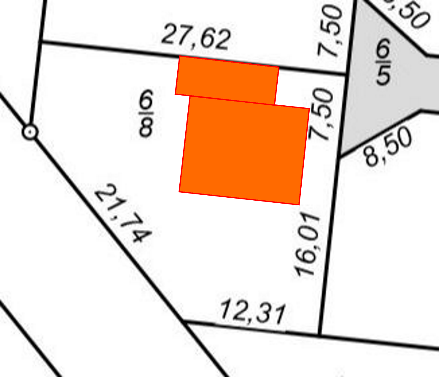

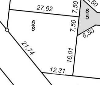

    Es handelt sich um ein Baugebiet auf einer Feldwiese am Ortsrand.Das Grundstück befindet sich am Rand an einen Feldweg wie auf dem Bild zu sehen ist. Nach der Süd-West Linie 21,74 befindet sich ein Abhang zum Feldweg. D.h. der Abhang ist nicht auf dem Grundstück.
    Das Gesamt- Gelände fällt von Nord nach Süd von ca. 80 m NN auf ca. 74 m NN auf eine länge von ca 150 meter.
    Leider hat sich herausgestellt das die maximale Firsthöhe 7,50 m für eingeschossige Häuser beträgt und unser Haus eine Firsthöhe von 9 Meter .
    Wegen der Privatstraße die zur Gesamtfläche dazuzählt verringert sich auch die Fläche die Verschlossen werden darf. D.h. es wird mit einer großen Terrasse schon eng.

    GRZ 0,3 1 Vollgeschoss FH 7,5 TH 4,5 550qm ohne Privatweg.
