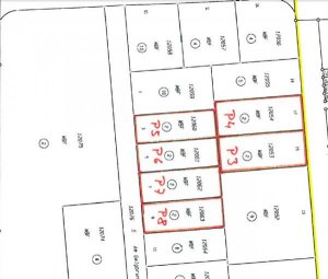

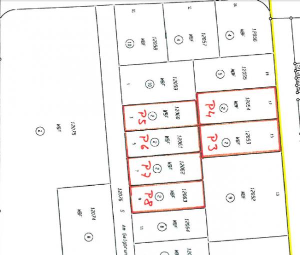

    Mahlzeit zusammen,
    ich hatte hier ja mal vor längerer Zeit um eure Meinungen zu einem sehr kleinen REH gefragt.
    Aus dem wurde nichts, jetzt gibt es aber tatsächlich ein paar Grundstücke zu kaufen / ersteigern.
    Die sind allerdings ziemlich schmal geschnitten und ich kann mir als Laie nicht wirklich vorstellen, wie die sinnvoll bebaut werden sollen.
    Ich habe euch mal ein paar Bilder angehängt (Übersichtsplan Grundstücke, Ausschnitt Bebauungsplan sowie Maße der Grundstücke).

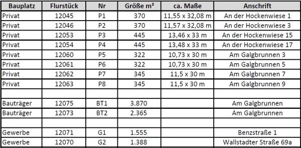

    Finanziell kämen am ehesten die Grundstücke P5-P8 in Betracht, Mindestbietpreis / qm liegt bei 400€.

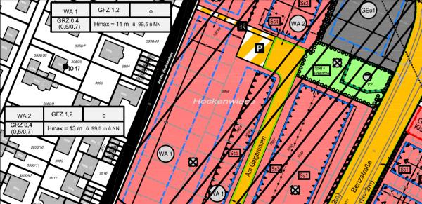

    Mit breiten von 10,73m bzw. 11,5m kann ich mir nicht vorstellen, dass man hier Einfamilienhäuser errichten kann.
    Laut Bemerkung im Bebauungsplan ist aber eine offene Bauweise vorgeschrieben.
    Die Baugrenzen sind auf dem Bebauungsplan durchgängig, heisst das also, dass Haus an Haus komplett ohne Abstandsflächen gebaut werden kann / muss?
    Bin für etwas Licht ins Dunkle für einen Bau- und Planlaien dankbar!

    Offene Bauweise heißt nicht, dass nur freistehende Häuser gebaut werden können. Mal hier lesen
    Die durchgehenden Baugrenzen sagen nicht, dass Einzelhäuser ohne Grenzabstand gebaut werden dürfen.
    Freistehende Häuser sind auf den schmalen Grundstücken nicht sinnvoll zu bauen.
    Ergo: Entweder 2 kleine Grundstücke erwerben und zu einem verschmelzen, oder mit einem anderen Baupartner jeweils eins der kleinen (nebeneinander liegenden) Grundstücke kaufen und ein Doppelhaus bauen.

    Sieht schon so aus, als wäre es für Reihenhäuser oder DHHs ausgelegt (s.a. erlaubte Höhe), auch wenn mehr erlaubt ist.

    Hm ja, wird wohl auf Doppelhäuser hinauslaufen. Ein 11m breites Reihenhaus ist ja auch seltsam. Klar könnte man längs bauen und hat dann einen verhältnismäßig großen Garten.
    Finde aber auch das Verfahren eigenartig. Ich muss auf ein Grundstück bieten und hab ja erstmal keine Ahnung wer die Nachbargrundstücke bekommt bzw was der damit vor hat.
    Zwei Grundstücke kaufen und zusammenlegen kommt bei einem wahrscheinlichen Preis von sicherlich 500€/qm finanziell nicht in Frage, da bleibt dann nur noch Geld die Garage übrig.

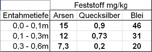

    Ich habe das Bodengutachten bekommen.
    Für den Bereich in dem unsere Zielgrundstücke liegen habe ich die Messwerte mal angehangen.
    Kann hier jemand was zu den möglichen Entsorgungskosten sagen?

    Der ganze Dreck stammt wohl aus einem alten Bach der früher entlang des Gebiets verlief.
    Da wurde wohl alles mögliche einfach reingekippt.
    Das Gutachten sagt ja auch aus, dass die Werte weder durch direkte Aufnahme noch durch z.B. Gemüseanbau die Grenzwerte überschreiten.
    Für die Entsorgung sieht das aber anders aus.
    Um z.B. Z0 zu sein, darf der Boden nicht mehr als 0,3mg/kg Quecksilber enhalten, hier würde der Aushub wohl mind. als Z1.1 klassifiziert.
    Nach etwas Recherche sollte die Kosten irgendwo zwischen 15-40€/cbm liegen.
    Ist nicht ganz billig aber auch kein Showstopper.
    Evt. wollen wir doch auf den Keller verzichten, insofern würde sich auch der Aushub in Grenzen halten.
