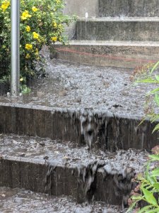

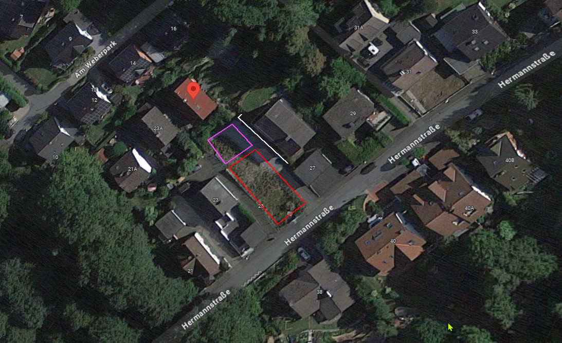

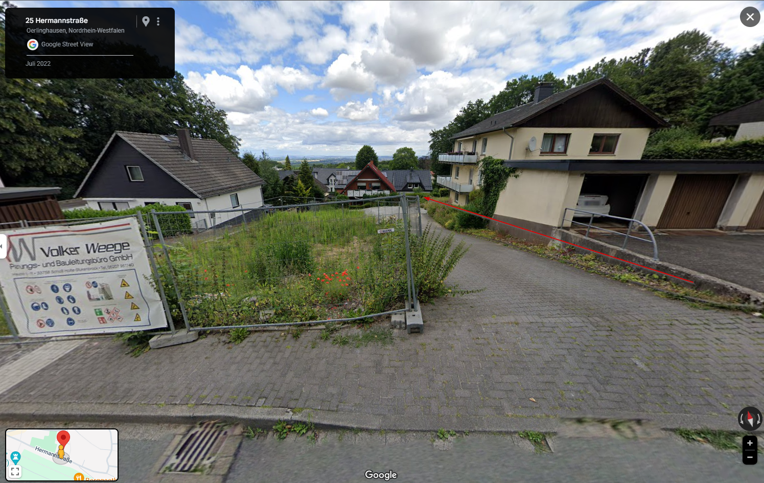

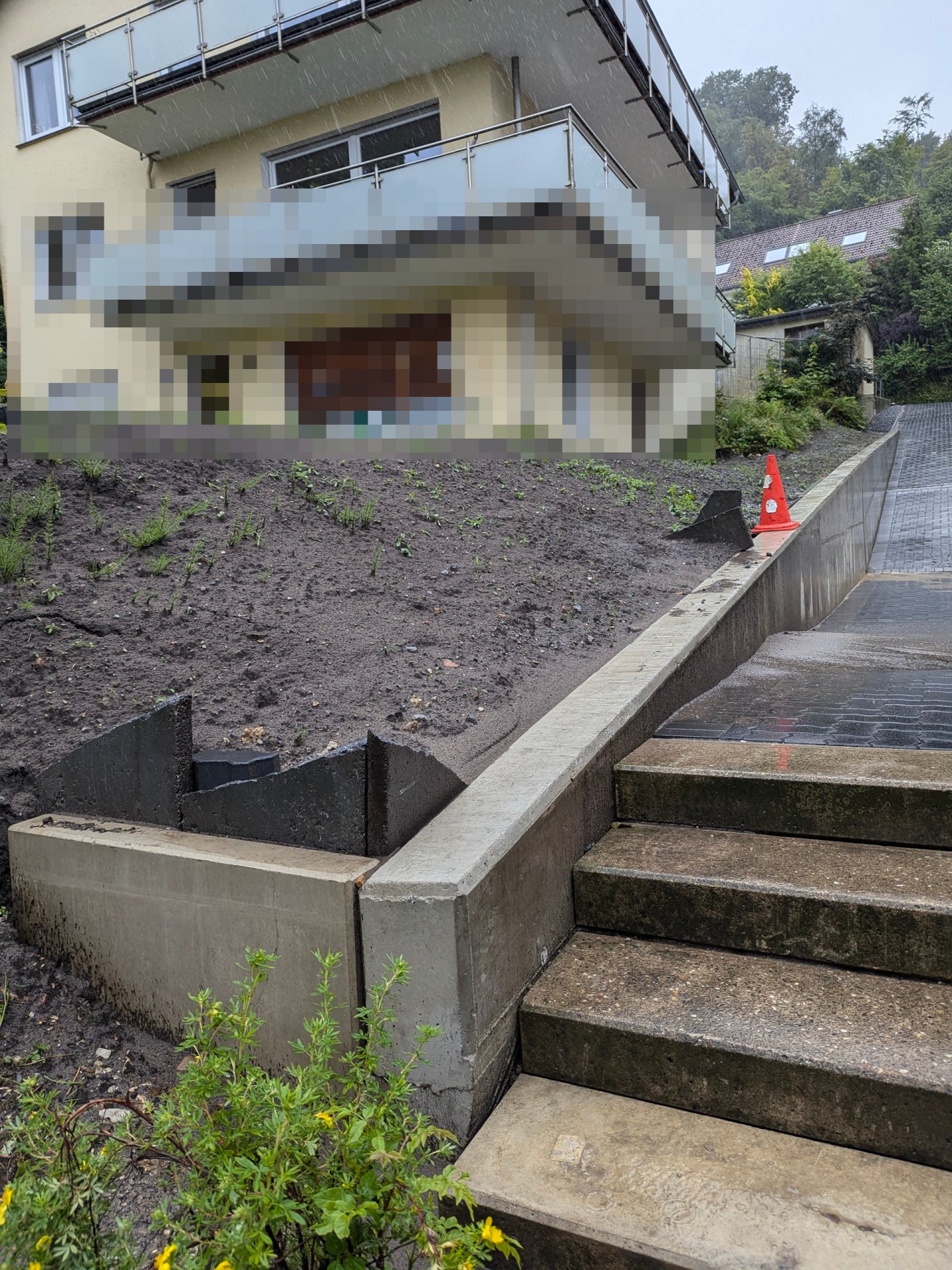

    wir sind dieses Jahr in ein Haus eingezogen haben Kernsaniert.
    Das Grundstück befindet sich in Hanglage.
    Unser Haus liegt auf dem ursprünglichen Geländeniveau. Unsere neuen Nachbarn haben oberhalb unseres Grundstücks neu gebaut, und um eine Garage zu ermöglichen, wurde das Geländeniveau stark verändert, indem über 2 Meter abgegraben wurde.
    Hier einmal das Gefälle vor Baubeginn und aktueller Zustand:

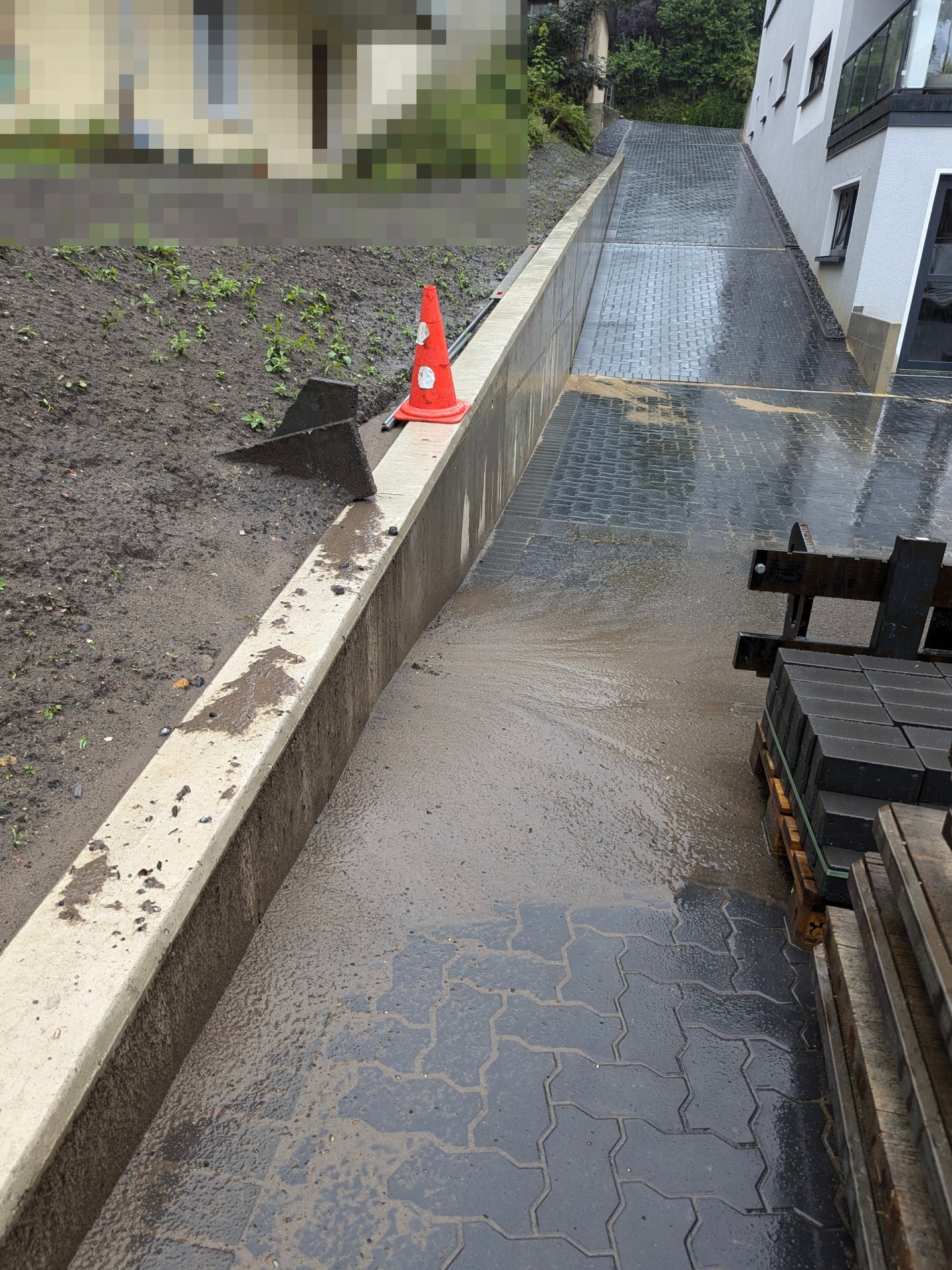

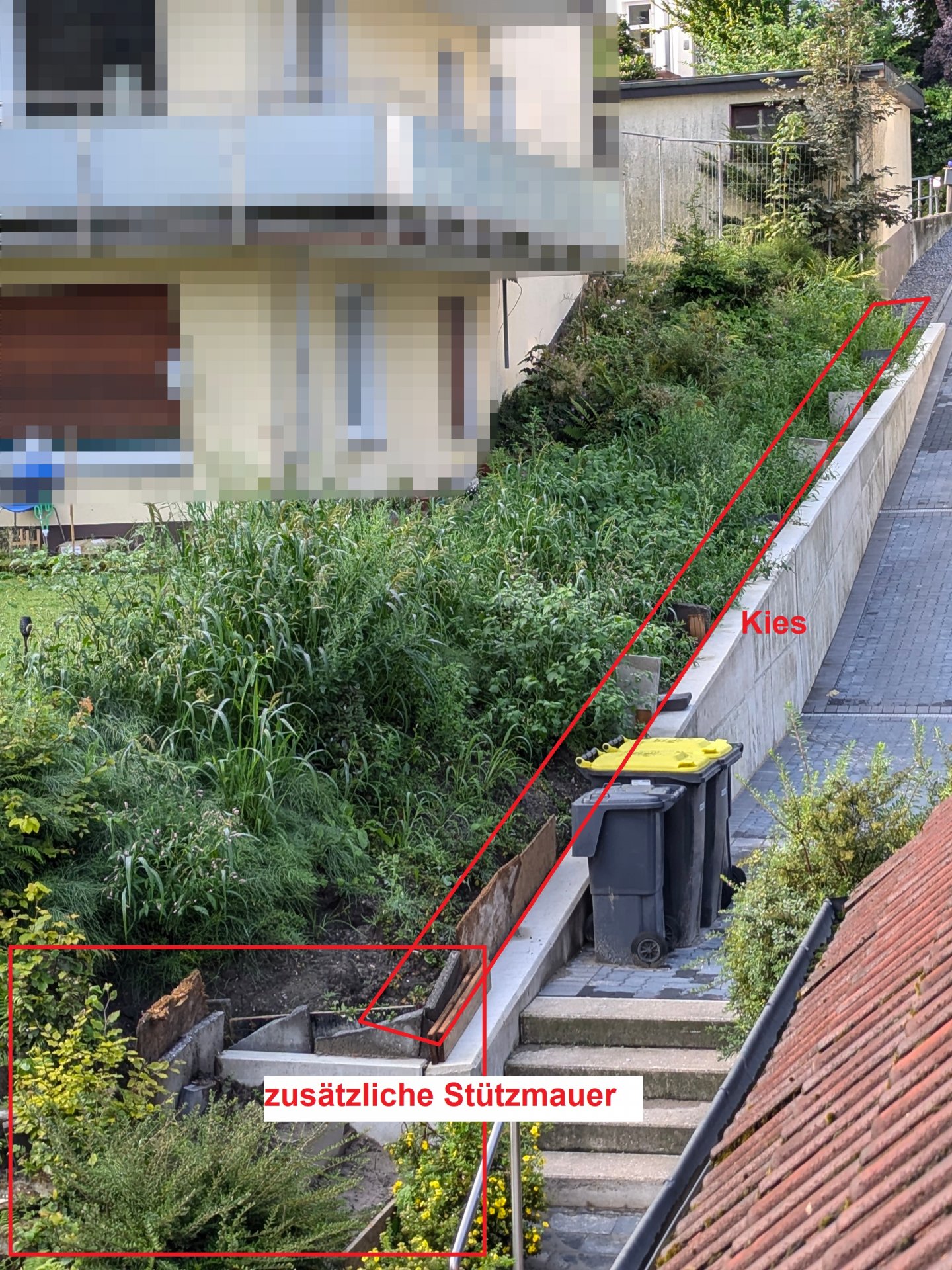

    Nachdem ich eine zweite Fachmeinung von einem Landschaftsgärtner (Chef) zu unserem abschüssigen Geländeniveau eingeholt habe, hat sich herausgestellt, dass hier mehr als nur ein Bodendecker erforderlich sind um die Wassermaßen zu bändigen.

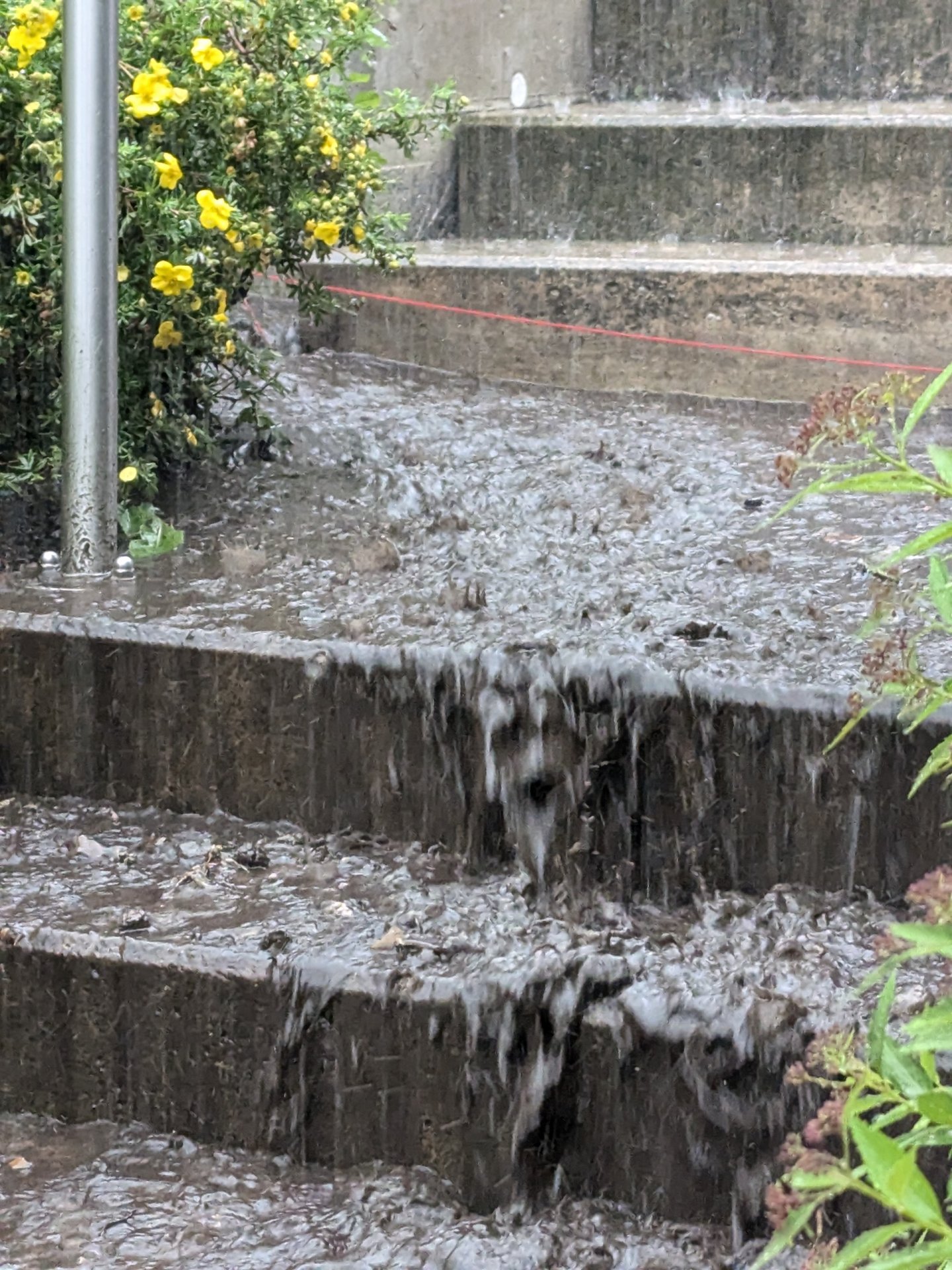

    Aktuell liegt hinter der Stützmauer Lehm, darüber Mutterboden. Durch das Gefälle kann das Wasser nicht richtig versickern.
    Leider ist bislang auch noch keine Bauabnahme erfolgt, und in der Zwischenzeit hatten wir bereits mehrfach mit Schlamm und Wassermassen auf unserem Grundstück zu kämpfen. Das hat dazu geführt, dass unsere Anliegerwohnung im Kellergeschoss aktuell unbewohnbar ist, da die Wände komplett nass sind.
    Eine mögliche Lösung könnte sein, den Lehm durch eine Kiesschicht zu ersetzen und zusätzlich eine Drainage einzubauen. Dadurch könnte das Wasser besser abgeleitet werden und sich nicht hinter der Mauer stauen.
    Würdet ihr darauf bestehen das das L-Stück erhöht wird?

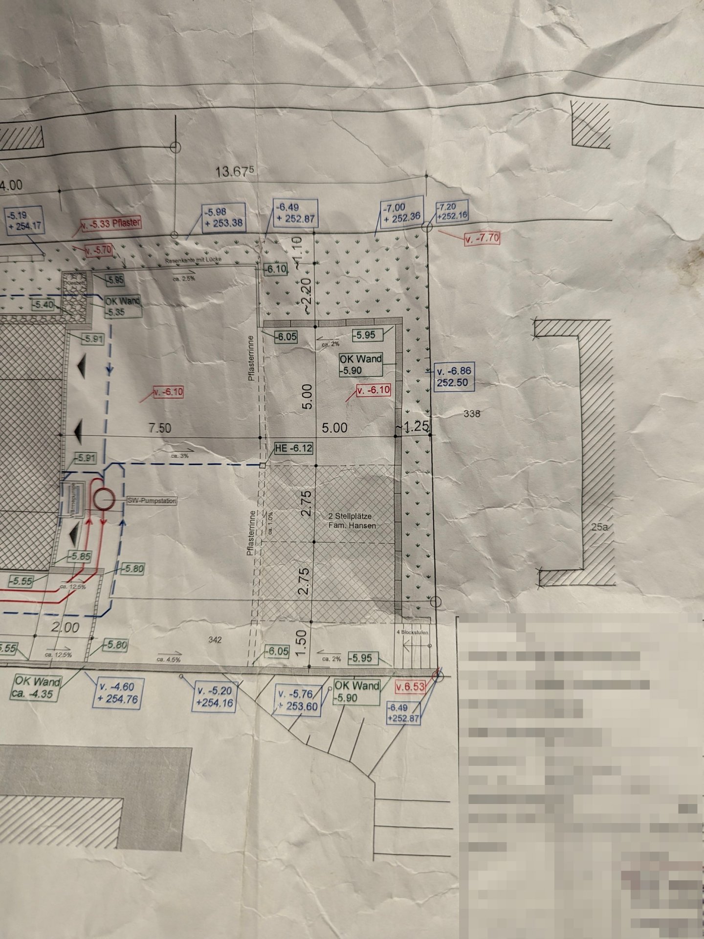

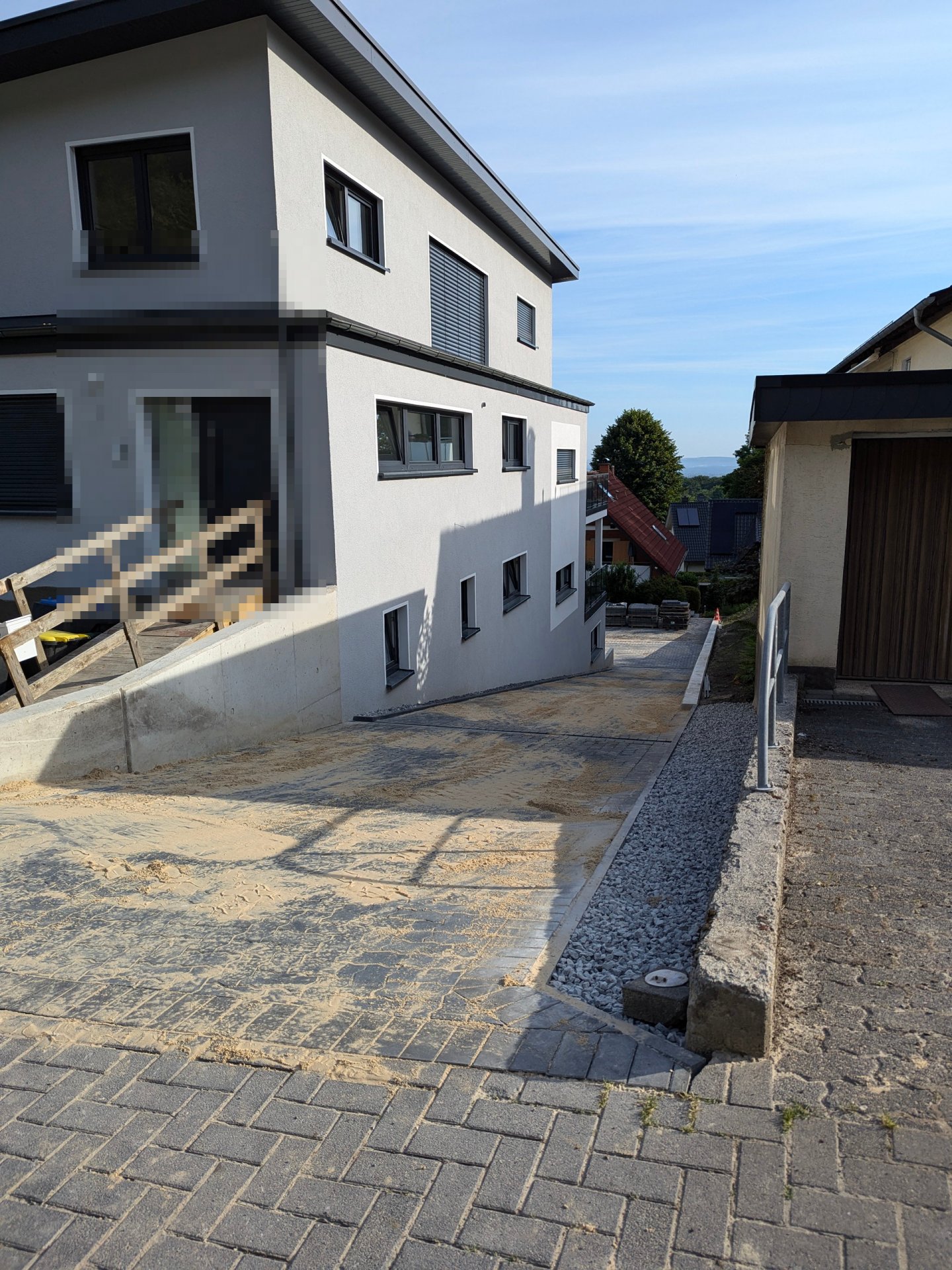

    Heute hatten wir einen gemeinsamen Termin mit d. Architekten, Landschaftsgärtner und aller Eigentümern.

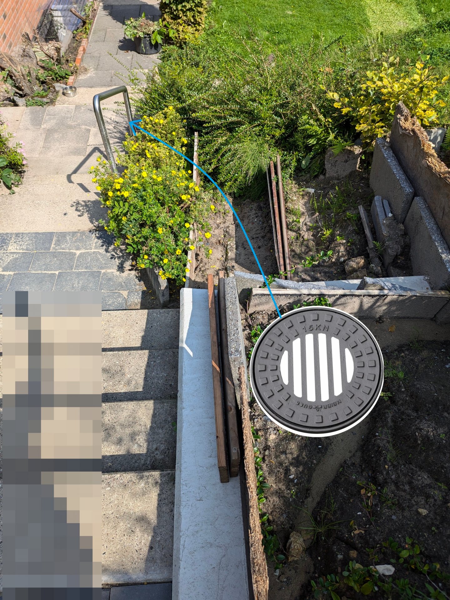

    Vorschlag vom Architekten und dem Landschaftsgärtner ist es am Ende des Gefälles ein Hofablauf mit einem Schlammeimer zu installieren.
    Dieser soll auf unseren Grundstück an das Kanalnetz der Stadt Oerlinghausen angeschlossen werden.
    Nach Rücksprache mit dem Tiefbauamt ist der Anschluss an das Kanalnetz genehmigungspflichtig.
    Die zusätzliche Fläche ist auch gebührenpflichtig. Aber die tragen nicht wir auch wenn es bei uns ins Kanalnetz eingeleitet wird (ich hoffe ich habe das richtig verstanden).
    Was mir jedoch Bauchschmerzen bereitet ist das Thema Grunddienstbarkeiten / Baulasten.
    Man teile mir mit das ich eine Duldung der Leitung Zugunsten der Oberlieger vornehmen müsse.
    Dies erfordert auch einen Grundbucheintrag.

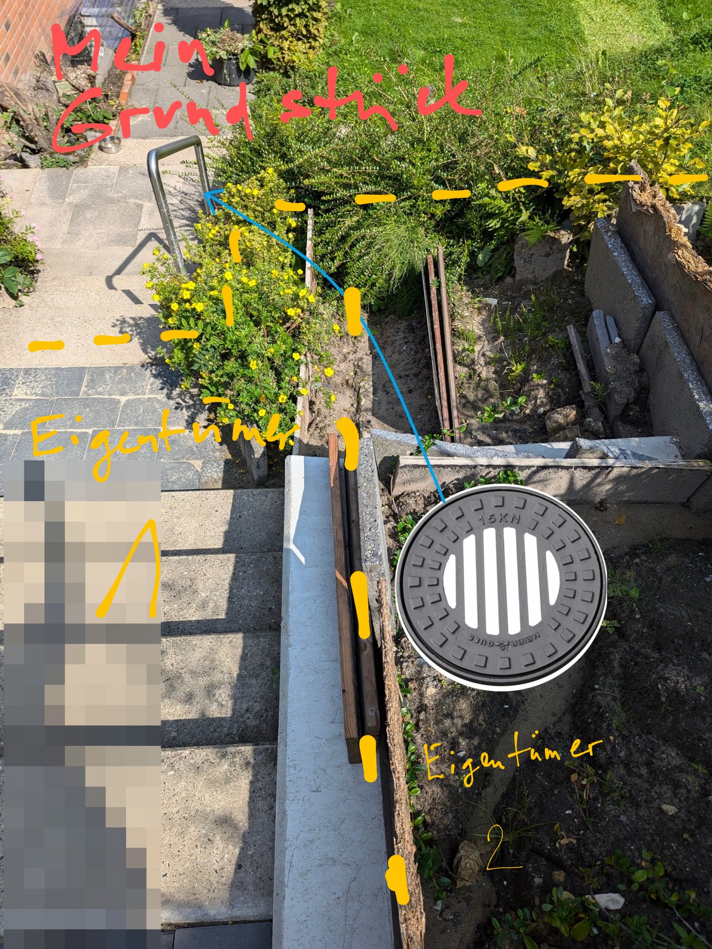

    Wenn ich es richtig lese, alles Menschen, die Du nicht bezahlst und die alle Null Interesse daran haben die für DICH beste Lösung umzusetzten - oder sind Archi bzw. Galabauer "Deine"?
    Wer hat Dir das mitgeteilt?
    Ja, das musst Du eintragen lassen WENN Du einen Anschluss ans Netz auf Deinem Grund erlaubst. Wie sieht es denn mit Zugang, Wartung, Herstellung aus? Dafür muss ja auf Deinem Grund gebaut werden. Was ist im Haveriefall? Jedesmal muss dann auf Deinem Grund gearbeitet werden. Wer leert denn diesen Schlammeimer?
    Ich würde darauf drängen, dass eine Lösung auf dem eigenen Grundstück umgesetzt wird - die Optik ist schließlich auch mehr als bescheiden. Sollte es anders nicht möglich oder besser gewollt sein, so würde ich mir diesen Planungsgfehler, den ich nicht zu verantworten habe, so hoch es irgend geht monetär entlohnen lassen und v. a. die Sorgfaltspflichten bzgl. Wartung und Betrieb der Anlage genaustens vertraglich festsetzen lassen - dafür wirst du zumindest in einen Juristen zur Prüfung des Vertragwerkes investieren müssen.
    Des Weiteren würde ich den Verursachern bereits jetzt ankündigen, dass ich die Ausfallkosten der ELW bei Ihnen (nebst ggf. Sanierungsmaßnahmen) in Rechnung stellen werde.

    Ich sehe dies ähnlich wie Tilfred , diese Lösung geht zu deinen Lasten und ist mit dem Planungsfehler verbunden, nun kenne ich eure Satzung nicht ob die Einleitung überhaupt zulässig wäre.
    Ein Kompromiss wäre eine Rigole wobei max der Überlauf über dein Grundstück zu führen wäre.
    Ich stehe dem Vorschlag eher abneigend gegenüber , weiterhin fehlt vermutlich immer noch die Bemessung und das entsprechende Entwässerungskonzept.

    Also die Sache wird dadurch komplizierter das das Wasser sich bei "Eigentümer 2" sammelt und auf unser Grundstück fließt.
    "Eigentümer 1" ist der den Neubau durch den Architekten + Landschaftsbauer durchgeführt hat.
    Als diese Mauer nicht da war und das Gefälle nicht so stark hat sich das Wasser auf dem Grundstück der beiden "verteilt".
    Nun soll der Ablauf auf dem Grundstück von "Eigentümer 2" gesetzt werden und der Überlauf soll auf unseren Grundstück in den Kanal eingeleitet werden (unter den Treppen).
    Siehe Bilder
    (Der Plan vom Architekten zeigt wo deren Abfluss liegt)
