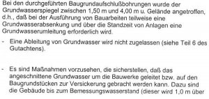

    Hallo Zusammen,
    wir interessieren uns für ein Baugrundstück, bei dem das angehängte im Bebauungplan steht.
    Wie ist so etwas generell zu beurteilen?
    Die Lage ist toll und wir würden gerne in dem Ort wohnen. Geringe Mehrkosten würden wir also durchaus in Kauf nehmen.
    Welche Maßnahmen muss man in einem solchen Fall ergreifen und wie kann man hier bauen? Welche langfristigen Folgen können entstehen?
    Vorab herzlichen Dank.
    Grüße
    silverdok

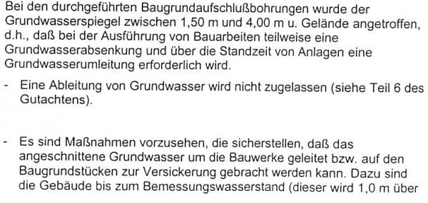

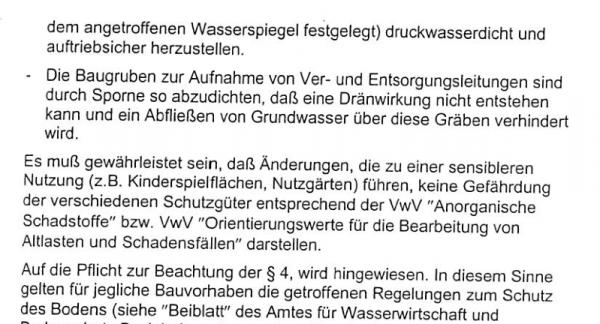

    drückendes Grundwasser hat man mit Wannenkonstruktionen im Griff, das kostet nur Geld. Ich würde aufgrund der leichteren Instandsetzung im Schadensfalle auf eine "weiße Wanne" setzen. Bitte beachten Sie, dass dies detailliert im Vertrag festgehalten werden muss, mit Nutzungs- und Beanspruchungsklasse - sonst verkauft man Ihnen schnell irgendeinen Schlunz. Lassen Sie sich fachkompetent begleiten.
    Weiterhin lassen mich die Hinweise auf Schadstoffe aufhorchen, da würde ich mich genauer informieren was damit gemeint ist, so sonst haben Sie am Ende noch ein Problem mit dem Aushub, vom unguten Bauchgefühl die Kinder dort spielen ganz abgesehen, Grenzwerte hin oder her.
    Ansonsten bleibt die Frage warum der Grundwasserstand dort so nahe der Geländeoberkante ist - eventuelle Überschwemmungsgebiete würde ich immer vermeiden.

    Für eine abschließende Beurteilung wird ein Baugrundgutachten für das Baugrundstück benötigt, da z. B. der Grundwasserflurabstand nicht genau festliegt.
    Wenn ohne Keller gebaut wird und oberflächennah tragfähiger Boden ansteht, sind so gut wie keine Mehrkosten zu erwarten.
    Wenn mit Keller gebaut wird, wird eine Wasserhaltung bei 1,5 m Grundwasserflurabstand notwendig werden. Bei 4 m Grundwasserflurabstand wird dies nicht der Fall sein. Die Kosten der Wasserhaltung sind von der Durchlässigkeit des Untergrundes und der Bodenart abhängig.
    Um den Keller dicht zu bekommen wird dieser Weiße Wanne auszuführen sein.

    Danke für die Antworten. So wie ich es verstanden habe sind dort keine Schadstoffe, sondern es gelten besondere Richtlinien, damit eben keine Schadstoffe in das Grundwasser gelangen. Irgendwie denke ich das Risiko ist zu hoch.
