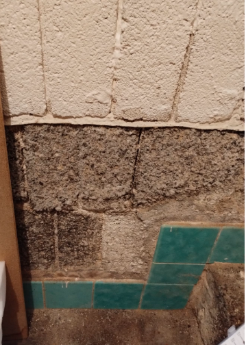

    Nun zu meinem Anliegen, vor ca. 10 Jahren haben wir ein Haus aus dem Jahre 1965 gekauft.
    Dieses ist in Hanglage gebaut und das Kellergeschoss hat hinten "normale" Kellerräume und vorne eine Einliegerwohnung.
    Die "normalen" Kellerräume bestehen aus einem Heizungskeller, 2 kleinen Lagerräumen und (scheinbar) aus einem Kartoffelkeller. Diese Räume befinden sich nochmals 4 Stufen (~ 80 cm) tiefer als das Niveau der Einliegerwohnung. In den Kartoffelkeller muss man wieder 2 Stufen nach oben.

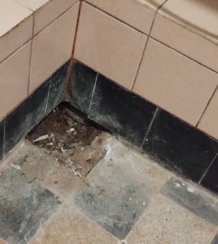

    Der Heizungskeller hat keine Außenwand und ist vollflächig (auch Boden) gefliest. Eine Ecke ist offen und wir vermuten, dass dies ein natürlicher Ablauf ist - gerne Bestätigung dazu oder andere Ideen?

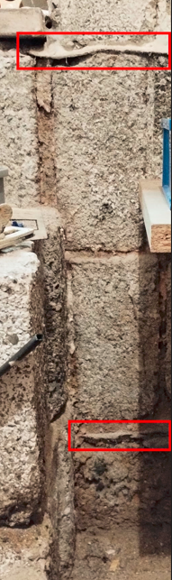

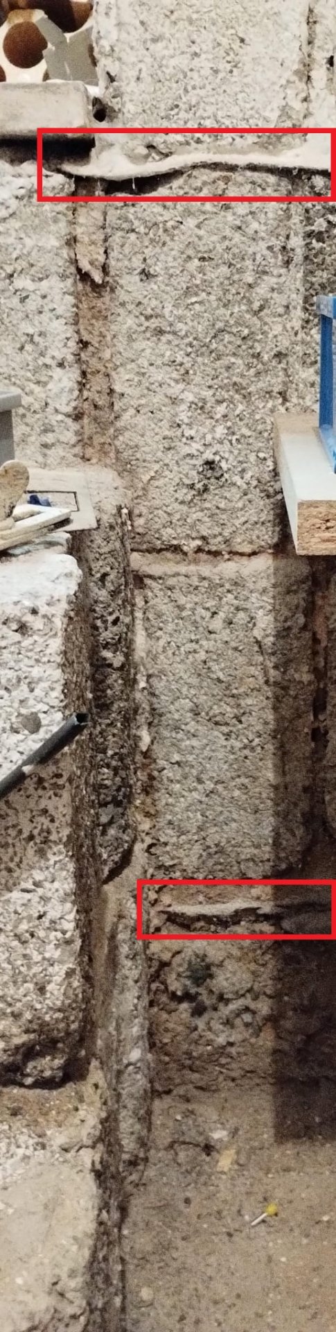

    Die Wände des hinteren Kellerteils sind Außenwände, wenn ich das richtig deute, befinden sich jeweils 2 Horizontalsperren in Form von Teerbahnen? darin:
    Problem:
    Seit einiger Zeit (paar Jahren) haben wir nun das Problem, dass bei Starkregen Wasser in den Keller eintritt, und meinen Beobachtungen nach, unterhalb der unteren Horizontalsperre in den Keller läuft. Dieses Wasser tritt je nach Regenmenge auch an unterschiedlichen Stellen in den Keller ein. Da ich ein wenig Angst habe, das irgendwann mal so viel Wasser in den Keller läuft, dass es wie bis jetzt nicht einfach wieder versickert, würde ich gerne eine längerfristige Lösung umsetzen.
